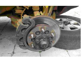

Caler et monter le véhicule puis mettre sur chandelle.
Déposer la roue (6 écrous x douille de 19).

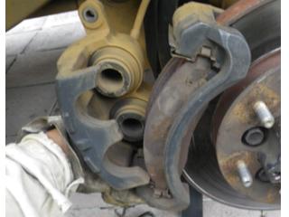

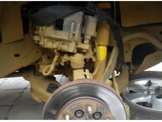

DEPOSER L’ETRIER DE FREIN.

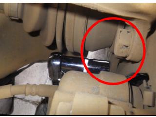

Dévisser et enlever la vis du haut qui maintient la mâchoire.
(Clé à molette pour maintenir l’axe /piston du coulisseau et cliquet avec douille de 13)
Dévisser les 2 vis qui maintiennent l’étrier.
(clé contrecoudé de 22 et/ou cliquet + douille de 22)
Ecarter la mâchoire (voir enlever les plaquettes de frein) pour faciliter la dépose de l’étrier (les plaquettes de freins peuvent vous bloquer).
Enlever l’étrier du disque et le fixer dans les hauts du tour de roue (corde ou scotch gris).
Faîte attention à la durite d’huile (ne pas tirer dessus ou écraser).
Disque de roue libéré de l’étrier de frein.

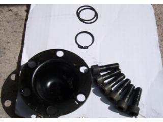

Déposer le chapeau de moyeu (6 vis Allen de 8).
Mettre tous les petits éléments déposés dans un récipient pour éviter de les perdre.

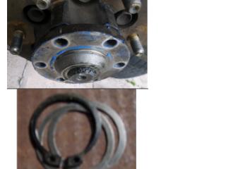

Dégager le circlips de l’arbre (pince à circlips externe écartement de 12 mm).
Récupérer les 2 petites rondelles-cales se trouvant derrière le circlips et ne pas les perdre.
Chapeau de moyeu.
Vis Allen.
Circlips externe.
Rondelles-cales.

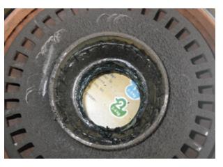

Décoller aux tournevis et enlever le couvercle de moyeu qui vient tout seul.
Attention, NE PAS prendre « d’arrache » qui va venir appuyer sur l’arbre, car ce dernier va « rentrer » et vous aurez toutes les peines du monde pour le faire re-sortir. Sinon, poussez sur le disque de frein et normalement l’arbre de cardan devrait ressortir.
Enlever la graisse (pinceau/degreasing ou chiffon, ou vieux papier journaux).
la suite.

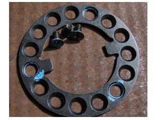

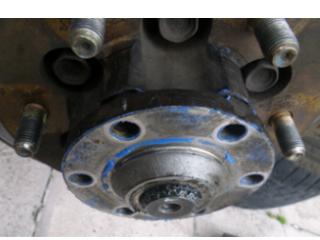

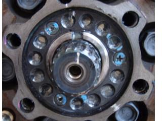

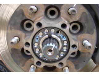

DE-FREINER ECROU DE MOYEU.
Bien repérer la position de la rondelle frein à trous pour le remontage.
Ici, l’encoche supérieure est entre 2 trous de la rondelle (contrairement à l’encoche du bas qui se trouve « sur » un trou).
Repérer également la position des 3 vis de maintient (si personne ne les a touchés auparavant, les vis sont marquées à la peinture – bleu dans ce cas).
Rondelle frein à trous déposée, après dépose des 3 vis de maintient.
Pour déposer les 3 vis, prendre un tournevis étoile qui épouse parfaitement l’empreinte cruciforme des vis, sinon le tournevis risque de « riper » et vous serez quitte pour les enlever en force avec un petit tournevis plat.
Le constructeur a apparemment mis du frein filet sur ces 3 vis.
DE-VISSER ET DEPOSE ECROU DE MOYEU.
Clé à ergots (ou marteau/chasse goupille)
Pas à droite = Dévisser = sens anti-horaire.

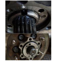

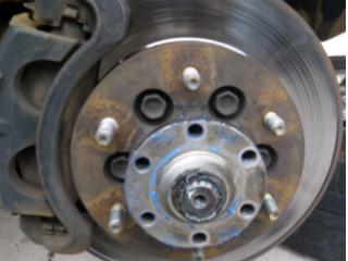

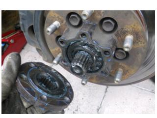

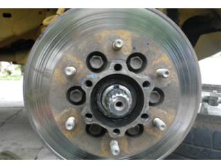

RETRAIT DU DISQUE.
Ecrou de moyeu déposé,
s’asseoir en face et saisir le disque de frein à 03h00 et 09h00 (ou EST et OUEST) et secouer l’ensemble en tirant à soi.
Le disque vient normalement « tout seul ».

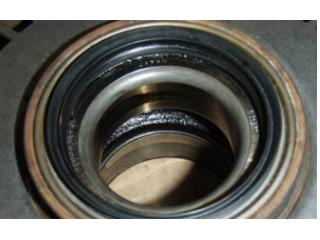

Vue arrière du disque enlevé.
Ici, la bague intérieure du roulement est restée sur l’arbre, ainsi que le joint SPI.
Ne reste que la bague extérieure dans l’alésage.
Profitez pour nettoyer la tôle et le capteur magnétique de détection de vitesse de roue pour l’ABS, quand vous nettoierez l’intérieur du disque au degreasing.

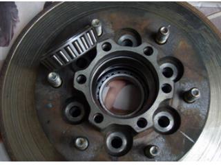

CHANGER LES ROULEMENTS.
Après retrait du disque, 2 cas de figure :
  1. Ici, la bague intérieure du roulement intérieur est restée sur l’arbre avec le joint SPI.
    La bague extérieure du roulement intérieur est restée dans l’alésage du disque.
  2. Tout (les 2 roulements et le joint SPI) est resté dans l’alésage du disque.
    Rappel de mécanique : Arbre fixe avec logement tournant = les roulements (bague EXT.) sont montés fixes dans le logement et glissant (bague INT.) sur l’arbre.
    Dans ce cas, cas N°1 :
    Déposer la tôle de protection (clé de 10 plate).
    Ecarter (voir détruire) au tournevis le joint SPI qui ne servira plus à rien.
    NOTER le sens de montage du joint SPI avant !

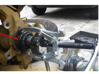

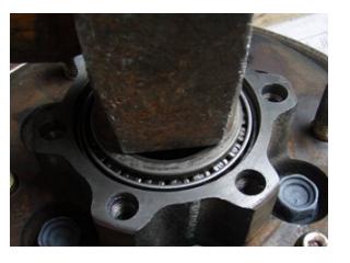

    Poser le bout du burin entre la bague INT. du roulement et le moyeu et frapper au marteau d’un coup sec, décaler de 120° et frapper encore et ainsi de suite (flèche rouge).
    Attention, la bague de roulement va s’éjecter de l’arbre, modérément.
    C’est le moyen le + efficace et le + rapide.
    On peut aussi prendre un grand arrache de chez OY-OY, mais il ne faudra pas appuyer sur l’arbre de cardan mais sur le moyeu (faire un montage !)
    Exemple ci-joint.
Dans le cas N°2 : Pas de problème, extraire les vieux éléments de l’alésage du disque.

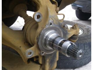

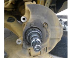

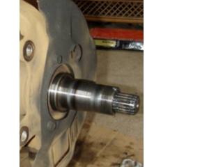

Nettoyer et contrôler l’arbre.
Notez au passage, les 2 trous de fixation de l’étier de frein.
Nettoyer au degreasing, les vieux roulements (on va s’en servir pour rentrer les roulements neufs) et l’intérieur du disque.
Eventuellement (cas N°2), enlever joint SPI (tournevis plat et faire levier) et bague interne du roulement INTERIEUR.

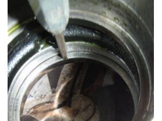

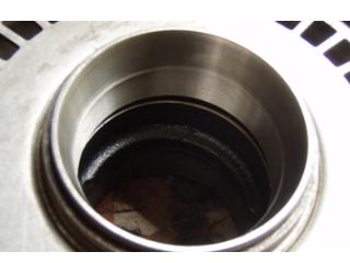

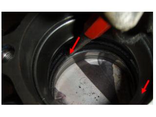

Extraire les bagues extérieures des roulements, avec marteau et chasse goupille aux endroits ad hoc (petit décochement dans la matière), alternativement gauche/droite pour éviter que ça se mette en travers et que ça bloque. (Flèches rouges).
  1. Bague EXT. roulement INTERIEUR, puis
  2. Bague EXT. roulement EXTERIEUR.

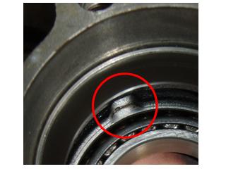

    Attention, ne pas rayer la surface du logement du roulement qui se trouve en dessous, ne « tapez » que sur la bague, bien droit.
    Nettoyer au chiffon.

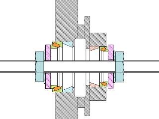

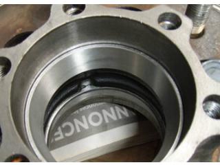

    Insertion des bagues neuves externe, après avoir mis dans l’alésage un peu de liquide « block roulement ».
  3. roulement INTERIEUR d’abord.
  4. roulement EXTERIEUR ensuite.
    Pour des problèmes d’encombrement lors de la mise en place.
    Rentrer les bagues au marteau le + droit possible.
    Je me suis aidé pour l’occasion, des anciens roulements.
ATTENTION : Vérifier votre sens d’insertion !!!

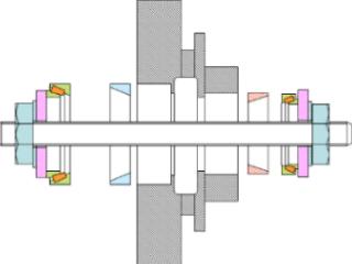

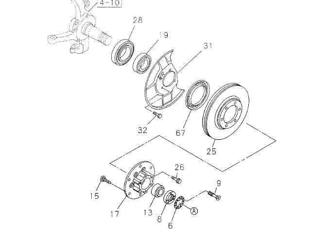

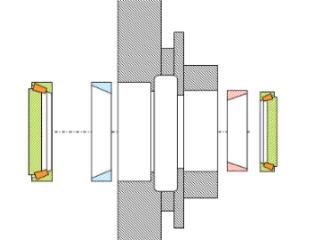

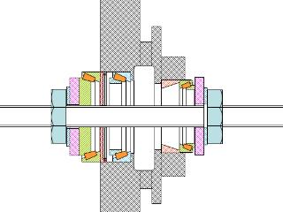

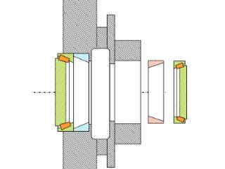

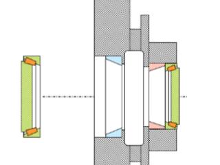

Un p’tit schéma vaut mieux qu’un long discours :
Vert : Anciens roulements.
Bleu : Bague externe du nouveau roulement INT.
Rose : Bague externe du nouveau roulement EXT.
Notez le sens dans lequel vous devez mettre les vieux roulements (pour frapper dessus et rentrer les nouvelles bagues), pour pouvoir ensuite les sortir aisément avec marteau/chasse goupille en retournant le disque.
Le montage des roulements est celui qu’on appelle « montage en O ».
Retrait des vieilles bagues ayant servies a faire entrer les nouvelles.
Bagues externes des 2 roulements (INT. & EXT.) en place.
Bourrer de graisse la gorge à l’intérieur du disque ainsi que sur les bagues. Y aller franco avec les doigts.

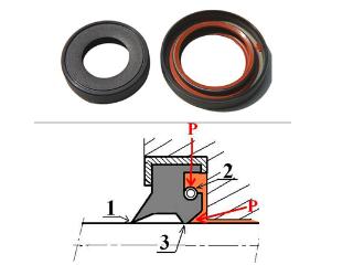

Placer le roulement INTERIEUR (bleu) sur le disque.
Placer le joint SPI (ou joint à lèvres) au maillet en plastique. Ne pas se tromper de sens pour ce joint. Le petit ressort spiralé qui se trouve à l’intérieur du joint, est du côté de l’huile/graisse que l’on veut empêcher de laisser passer.
Faire rentrer jusqu’à araser le bord de l’alésage, et combler de graisse, l’espace entre le joint et le roulement.

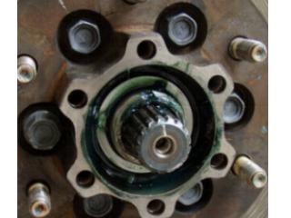

Remettre le couvercle de moyeu, après avoir mis de la pâte d’étanchéité sur les faces d’appuis.
Ne pas oublier que cette partie du véhicule est très exposé à l’eau.
Remettre les 2 rondelle-cales.
Les 2 cales « entrent ». Si pas possible, l’arbre de cardan a bougé et est rentré à votre insu. Il vous faut faire ressortir l’arbre en poussant sur le disque de frein.
Remettre le circllips.

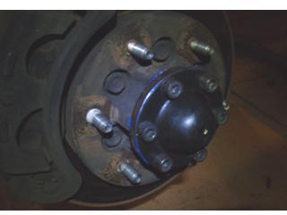

Remettre le chapeau de moyeu en rajoutant auparavant de la pâte d’étanchéité.
Remettre les 6 vis Allen fixant le tout (chapeau, couvercle, solidarisation disque de roue/cardan) et serrer.

j’espère ne pas avoir été trop lourd !!! Sinon, pour faciliter les phases, ou pour se remémorer, regardez les titres et les photos/images seulement.
Oui, "Gervi " a raison, il vaut mieux éviter de “taper” dessus (surtout pour des roulements de TWING. par exemple, car ces derniers sont des rlmts graissés à vie et donc d’un seul tenant, là effectivement je ne recommande pas, car vous “tapez” sur le roulement en entier), pour éviter de dégrader les surfaces, par un geste malheureux. Dans ce cas, si pas de presse et que vous choisissez d’être + soft, utilisez quand même les vieux roulements, et de la tige filetée (diam. 12 à 14 mm) + rondelles/Ecrous de chez “Mr BRICOLO.” et 2 plaques de fer (ép = 5 mm mini) longueur à peu près supérieure au diamètre de bague intérieure de roulement, percé au diamètre de la tige filetée et monter l’ensemble en vissant les écrous.
Mise en place du SPI.
bonne astuce , en effet :bien:

Pour compléter je vous donne les références des roulements sur un 3 litres de 2009 :
Roulement intérieur : KOYO HI CAP 32009 JRYAI
Roulement extérieur : KOYO HI CAP 57407 N
