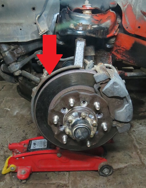

tu peux avoir un cailloux entre le flasque et disque de frein
Pour l’arrière mise a part de l’eau boueuse il y pas assez de place pour y faire passer un cailloux …
Donc penche toi dessous et écarte le protège disque et fouille avec un tourne vis

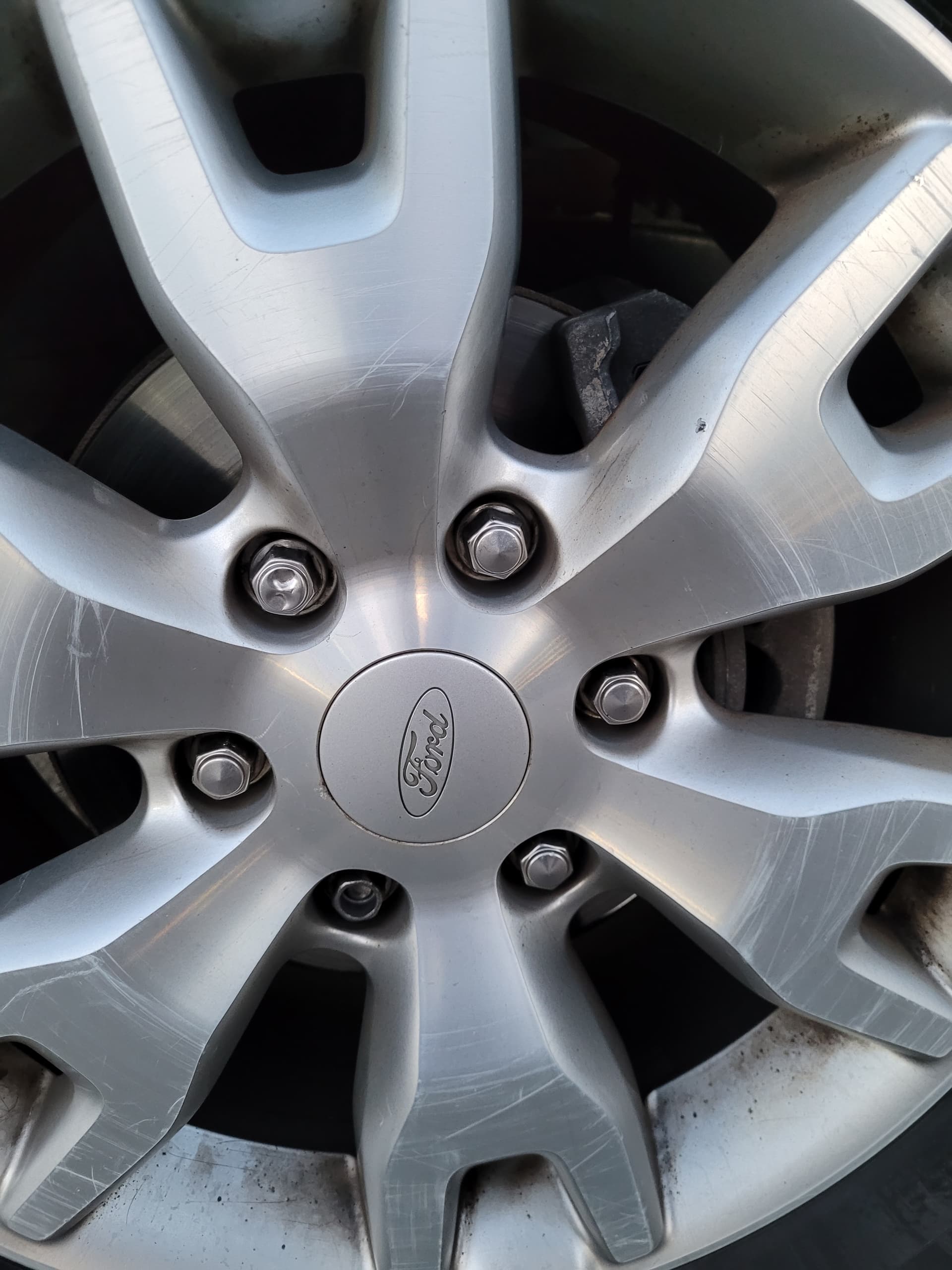

En voulant retirer les roues pour faire un nettoyage approfondie , je me suis rendu compte que j’ai des boulons antivol. Et bien-sûr je n’ai pas l’embout.

Alors en faite je ne sais pas si c’est vraiment des écrous antivol, mais la clé que j’ai ne rentre pas. Parceque les antivols c’est un par roue normalement non?
L ancien proprio n aurait il pas remis une visse/ perdu une visse.
Tu n as pas des caches sur tes ecrous?
Alors oui je pense qu’il y a comme des cache écrous parceque je sens comme un jeu. Mais je ne sais pas comment l’enlever.
Pour moi c’est juste le dessus de l’écrou qui est cassé, ils sont en deux parties ceux d’origine et ce sont des merdes. Ils aiment pas du tout les peteuses a choc notamment.
J’ai tout remplacé par d’autres modèles.
Pour le virer une douille plus petite rentrée en force au marteau.
D’accord, alors si c’est des écrous d’origine,c’est peut être ma clé qui est est foiré, parceque elle ne rentre dans aucun écrou a part celui qui est différent sur la photo qui du coup et bien plus petit.
Sur le Ford c’est du 19 d’origine.
Bonjour à tous
Effectivement les écrous d’origine équipant les ford sont recouverts d’une enveloppe qui se dégrade et ne permet plus un démontage aisé. Il faut comme suggéré par Dudu 19. C’est du 12 X 1,50 trouvable sur des sites comme IB ou AM…NE.
