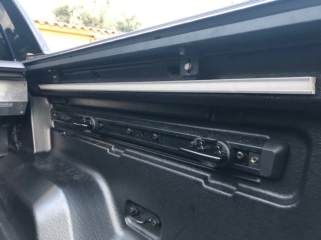

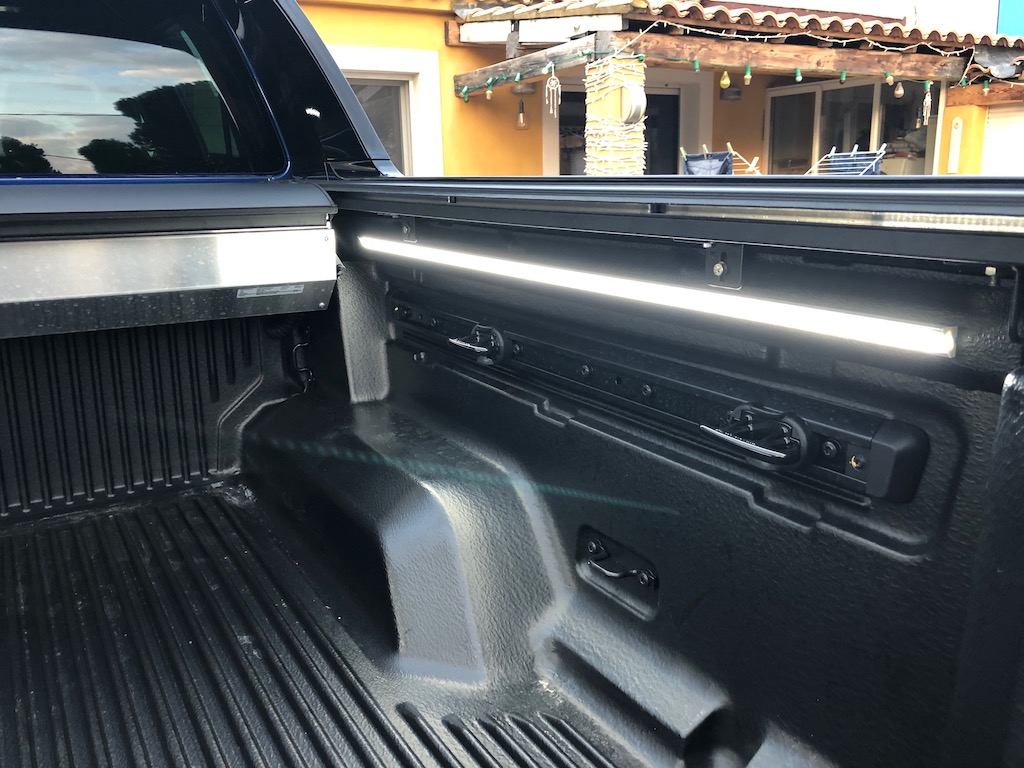

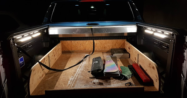

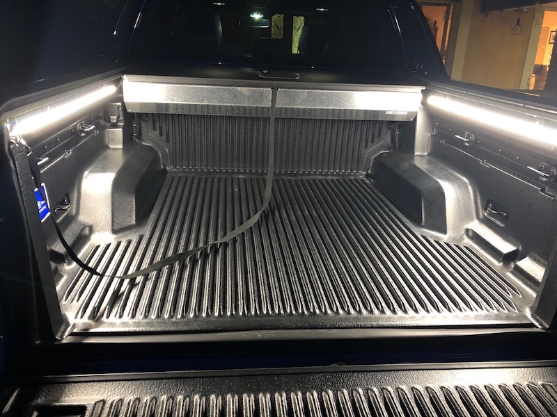

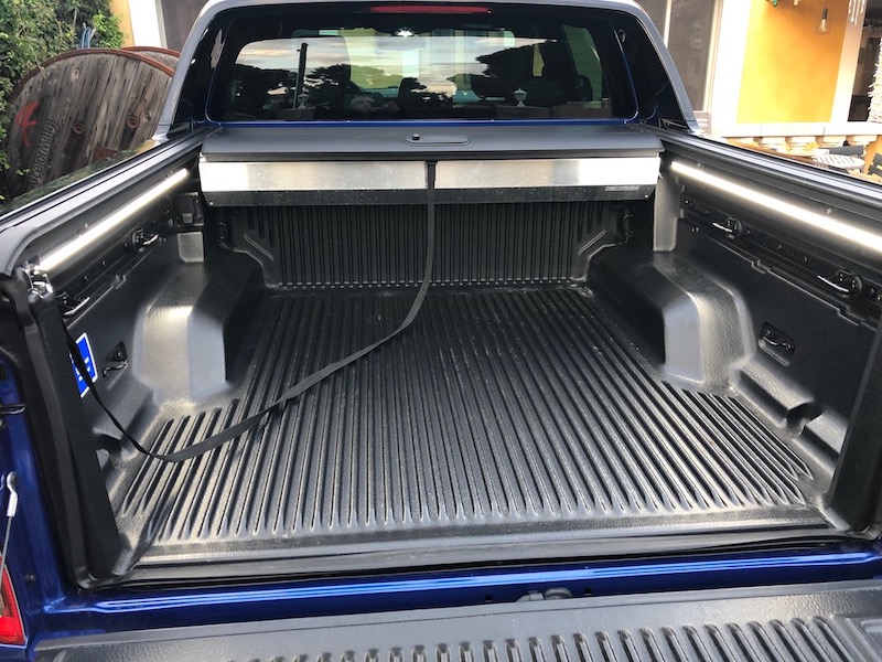

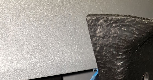

Je vous met les photos de l’éclairage de la benne de mon gros et je vous met les liens des deux sites pour les profilés alu et les leds.
Photos :
Liens:
Bonsoir je me suis repris sur le câblage des deux petits éclairages leds d’origines qui sont sur l’armature en plastique, comme ça l’allumage est d’origine et je peux aussi éclairer avec le poussoir à l’intérieur.
C’est canon, ca me plait beaucoup ce que t’as fait.
Mais tu t’es piqué où exactement pour chopper les fils (suis novice).
Faut prendre combien en longueur de cable?
Salut j’ai passé un câble des petites loupiotes d’origine de l’armature en plastique ou il y a le 3eme feu stop jusqu’au coté et câblé les réglettes avec les leds.
Oui j’ai démonté les caches de droite et gauche de la sport bar et fait fait descendre de chaque coté un câble qui est relié aux petites led d’origine et branché sur les led que j’ai rajouté de chaque coté de la benne.Comme ç’a l’allumage se fait comme d’origine avec ouverture des portes ou avec le petit poussoir à l’intérieur de l’habitacle.

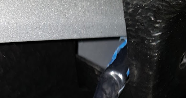

oui mais ils se défont pas complétement, donc j’ai passé une aiguille d’électricien pour pouvoir passer un petit câble en 1,5mm pour alimenter les led.

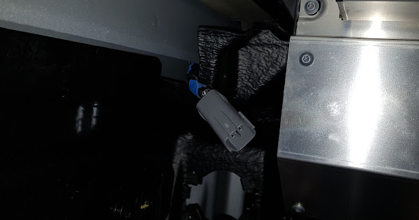

L’alim est derrière un cache noir qui ne s’enlève pas complètement a cause du volet.

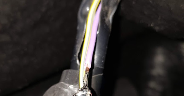

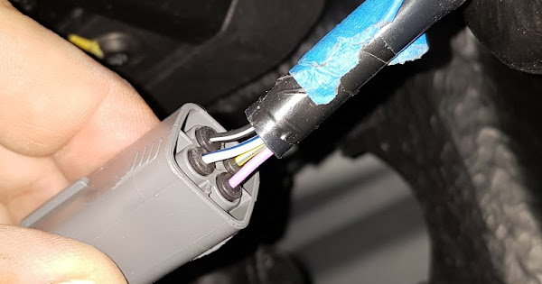

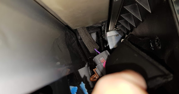

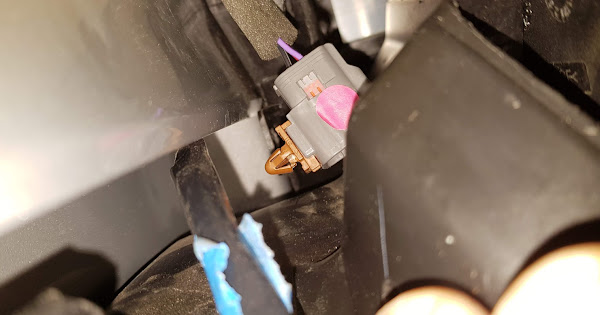

En fait c’est la cosse de connexion pour le 3 eme feu stop et l’éclairage.
Mon branchement : Il y a 4 fils, le noir/blanc est la masse commune et l’éclairage est le fil violet
pour la connexion j’ai dégainé 5 mm et soudé directement (on peux aussi avec des piques câble mais j’en pas) les fils.
