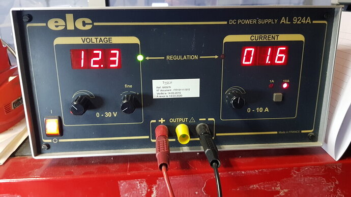

Bonsoir j ai fait des mesures de consommation d intensité réelle sur plusieurs feux led . Ils viennent tous d al_____ess et certain monté sur mon mixeur (125 tdr)
Depuis deux ans .
Numero 1 barre led puissance d éclairage 400 watts et intensité consommé 5 ampere
Numero 2 feu led type veilleuse puissance 5 watts d éclairage et intensité consommé 0,1 ampere
Numero 3 feu rond type faisceau tres large puissance 20 watts d eclairage et intensité consommé 0,8 ampère
Numero 4 feu oval type longue portée puissance 40 watts d éclairage et intensité consommé 0,5 ampere .c est ceux qui sur mon 125 ,eclaire mieux que le phare d origine. Je vais en mettre deux sur le ranger pour feu de recul.
Numero 5 feu de position remorque rouge puissance 10watts d éclairage et intensité consommé 0,1 ampere.
Ça peut servir

Je ne comprends pas très bien : pour moi une barre de 400w sur un circuit 12v consomme dans les 33A et non 5A.
Comment tu trouves ces valeurs :wink: ?

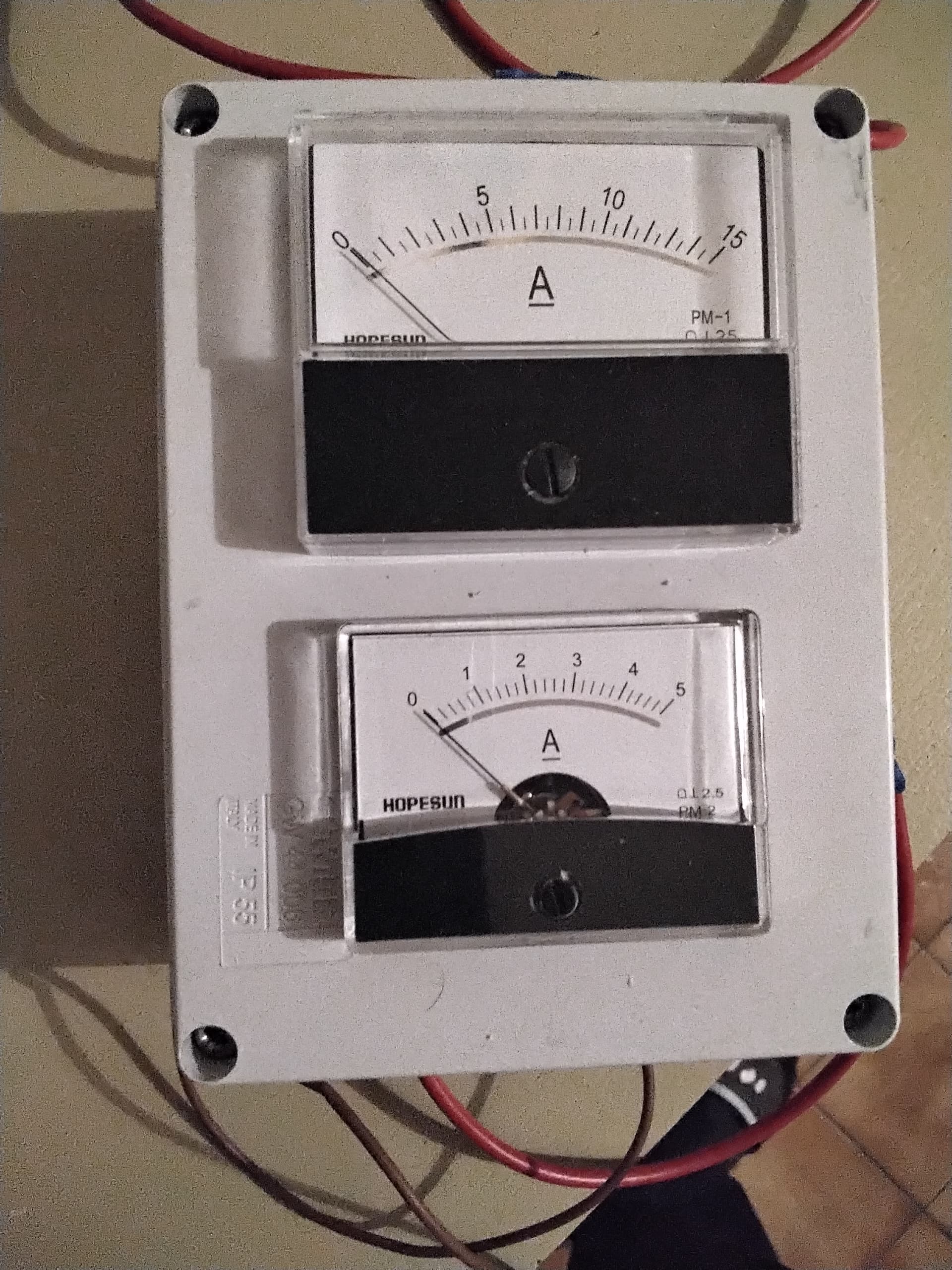

Bonjour panter il faut faire attention entre des watts rendu en éclairage et des watts consommés .avec les leds s est totalement différent. Les ampoules à filaments cela fonctionne comme tu l indique.
J ai mesuré toutes les valeurs indiquées avec ampèremètre en photo au dessus.
Les ampoules filaments puis leds, que l on a changé dans nos maisons c est pour consommer moins et y voir aussis bien. le principe est identique.

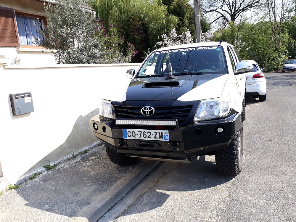

Ta barre est grande comment ?
Je n’ai aucun éclairage additionnel en ampoules classiques. Que du led.
J’ai plusieurs barres. On va en prendre une pour l’exemple : celle intégrée dans ma galerie qui fait 150W (30 leds de 5W chacune).
J’ai donc une conso de 150W/12V = 12,5A.
Contrairement aux ampoules utilisées dans nos maisons où on t’indique une puissance équivalente filament, ici la puissanve indiquée est la réelle.

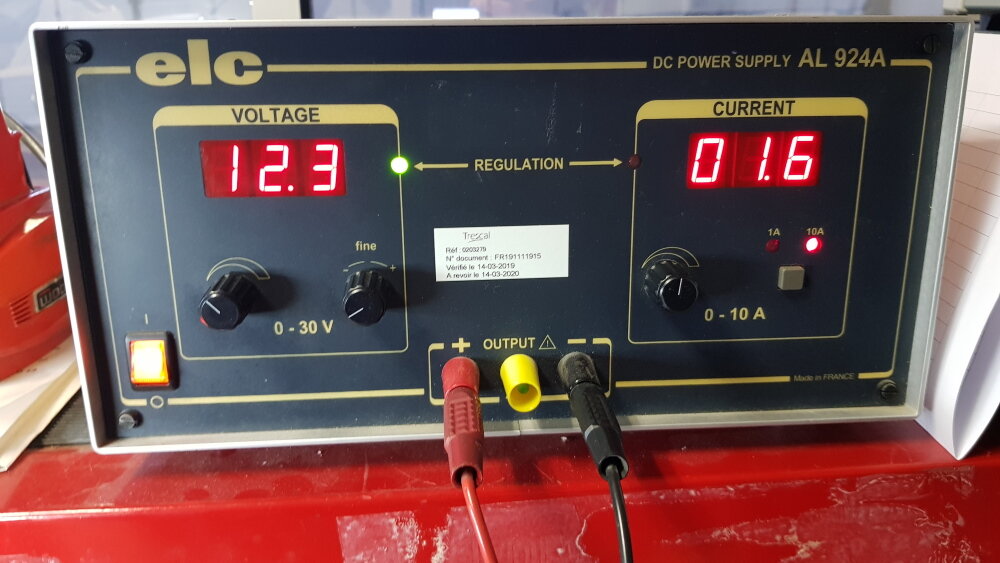

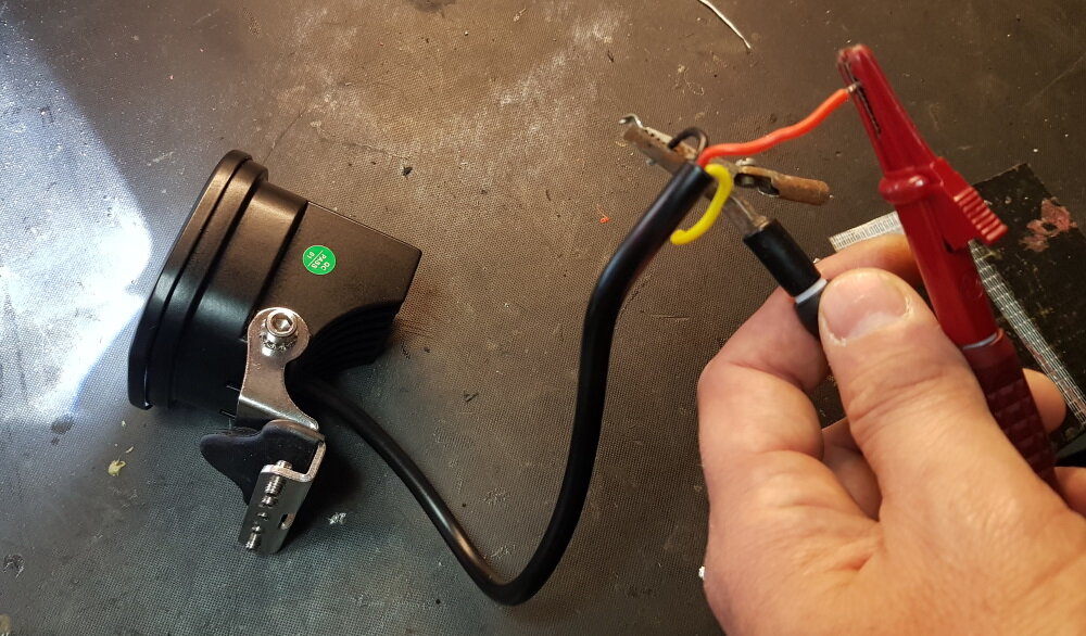

Salut Flaudouze,
Pas la peine, j’ai déjà réalisé ces prises de mesures.
Voici ce que j’en ai conclu :
sur des barres de marques “sérieuses” (et pas des chinoiseries), la puissance inscrite correspond à la puissance consommée donc pas de soucis.
Sur les “chinoiseries” les valeurs de puissances indiquées sont pour le moins fantaisistes (pour parler poliment) et ne correspondent en moyenne qu’à 1/3 de la puissance annoncée sans qu’il soit même fait état d’une puissance équivalente à un éclairage traditionnel (à ma connaissance, ces parallèles n’existent que pour les éclairages maison en 220V chez nous pour permettre aux consommateurs de s’y retrouver un peu).
Il est donc vital de réaliser les mesures pour connaître l’ampérage consommé et donc choisir le bon fusible pour protéger son circuit :wink: .
J’ajoute que vu l’utilisation que je fais de ces éclairages additionnels (sur piste/chemins), la puissance des barres chinoises est amplement suffisante.
Ca en sert à rien d’éclairer à 1km quand on roule à 20 km/h max et que l’on veut juste éviter une ornière située à quelques centimètres :rofl: :rofl: .
