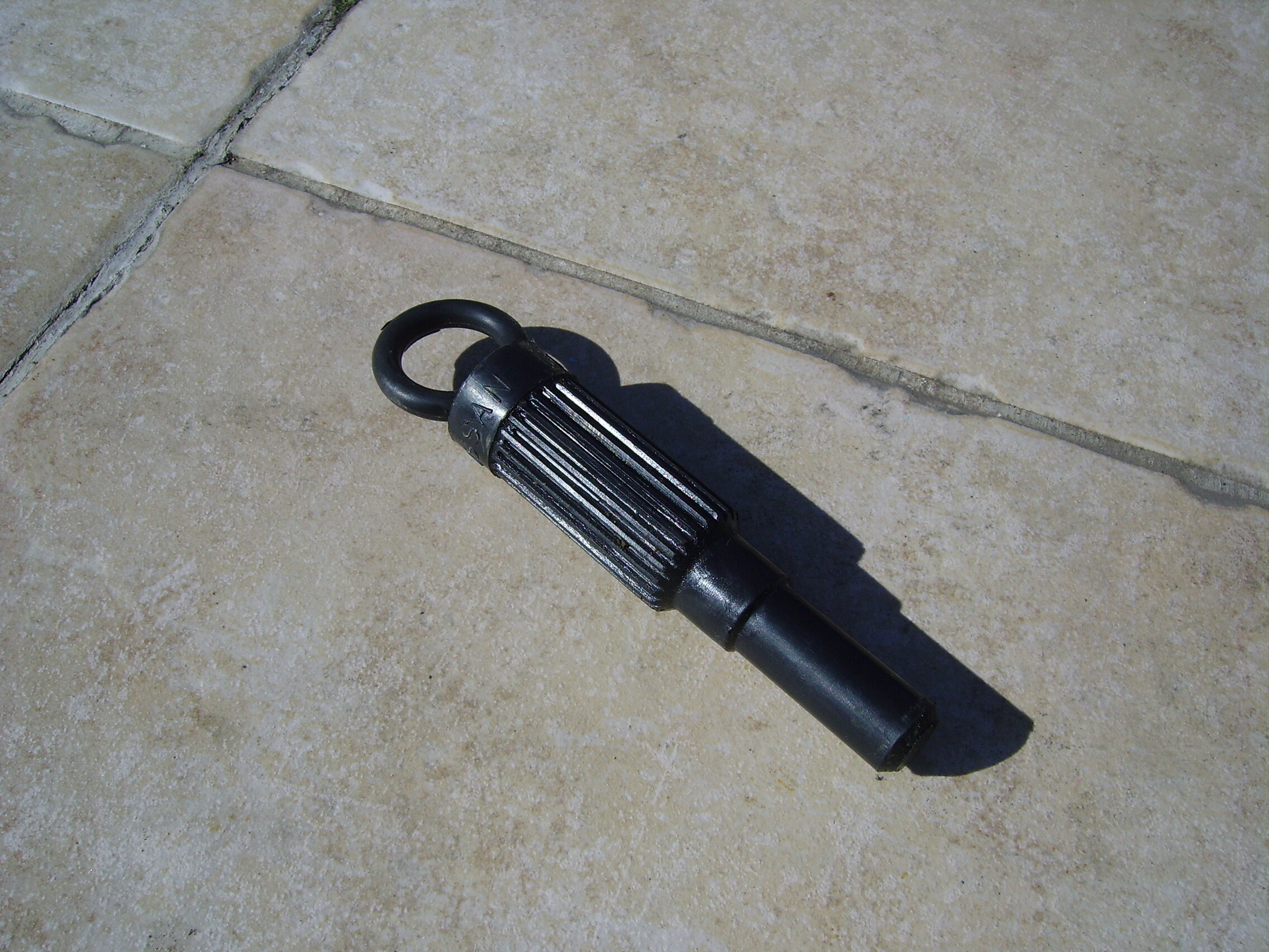

N’oublies pas le centreur, ça aide.
Bon courage, on attend les photos …
Au fait, c’est quoi ce centreur ? quelqu’un aurait une photo ?
Cà s’achète où et à quel prix ?
Cordialement
voila le centreur estampillé nissan.
Je l’avais trouver sur le net pour quelques euros (20 il me semble).
Au cas ou, j’en ai un.

Merci DILA, je n’en ai pas besoin pour l’instant mais un jour certainement…
