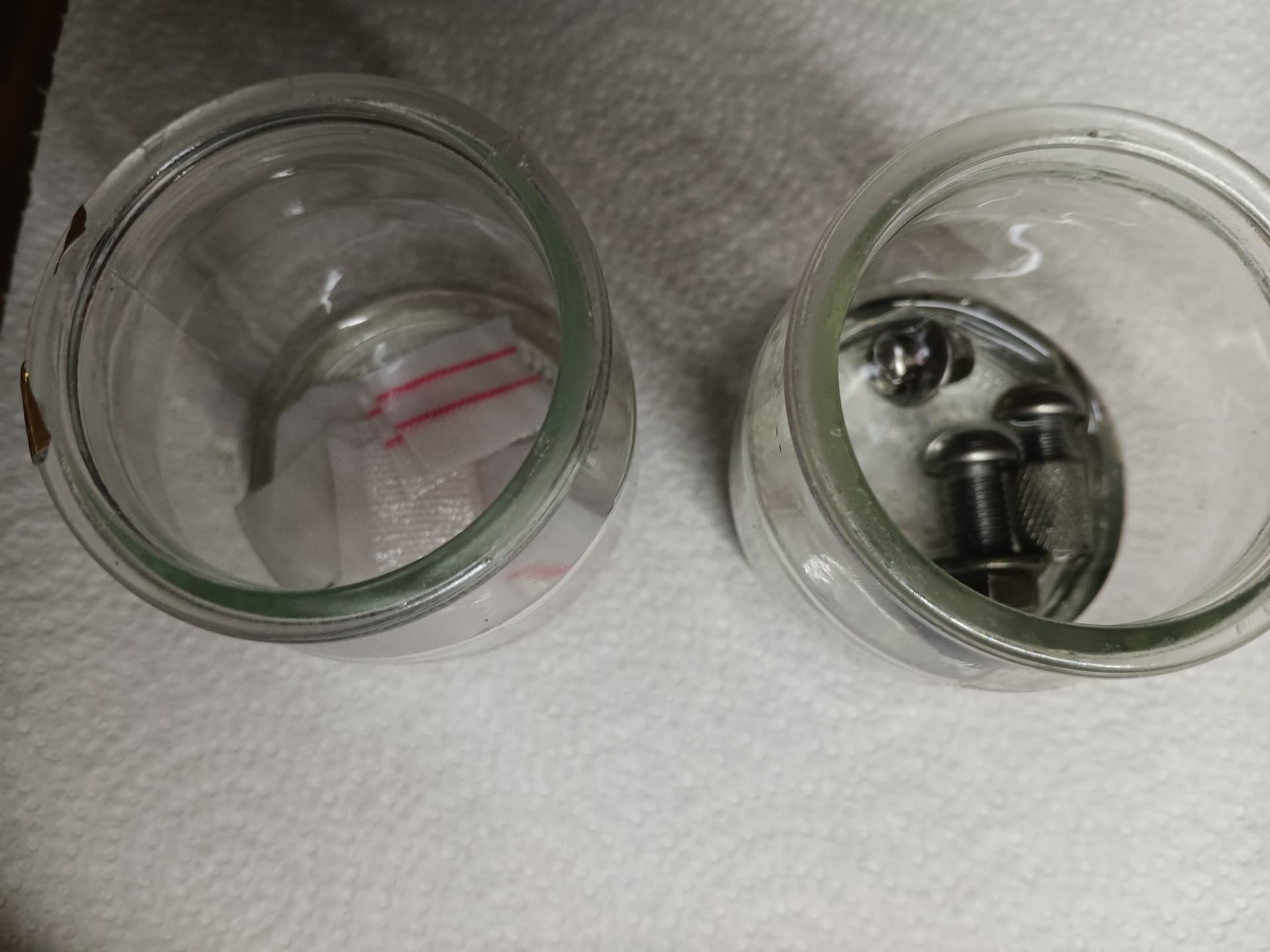

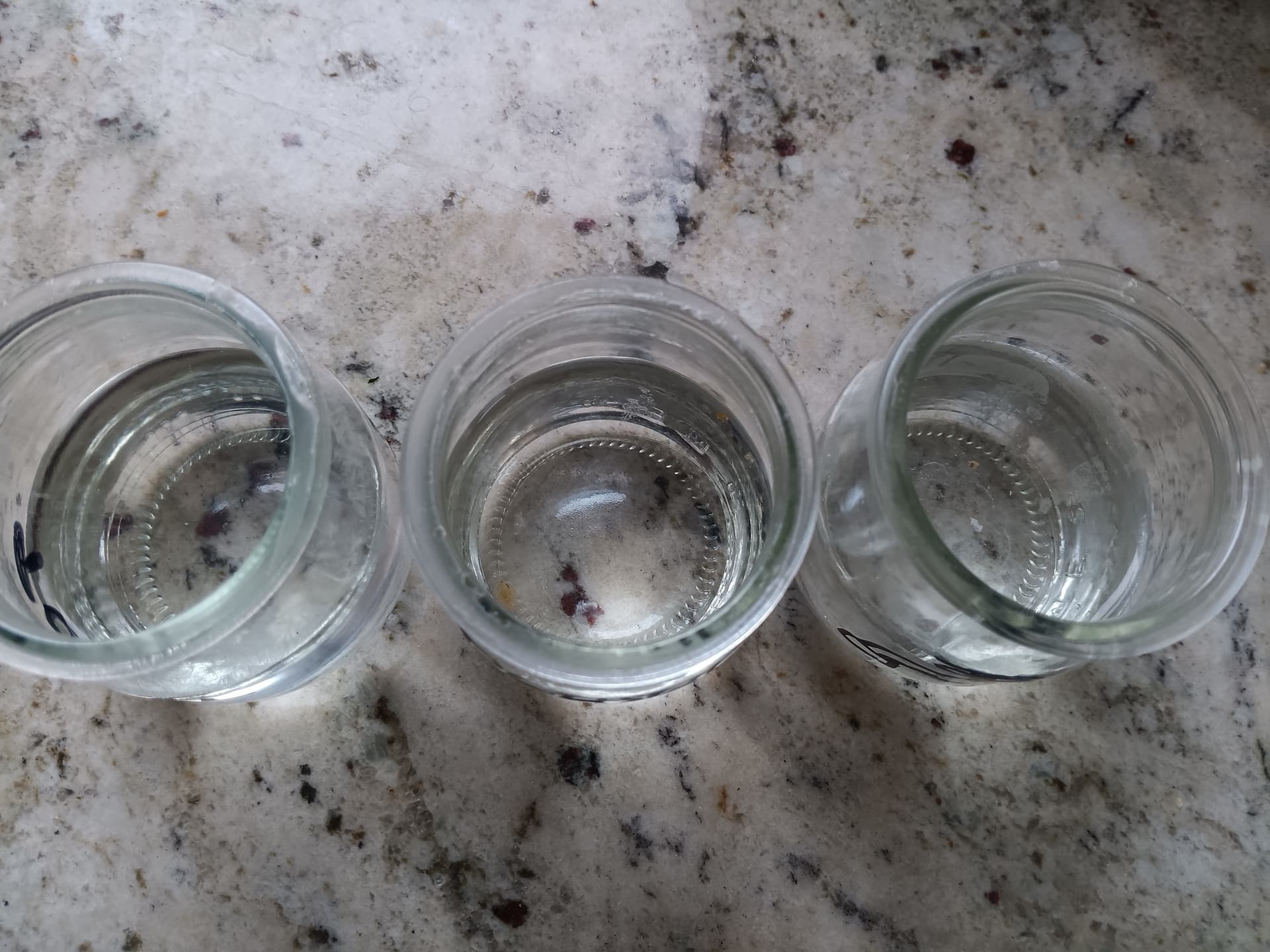

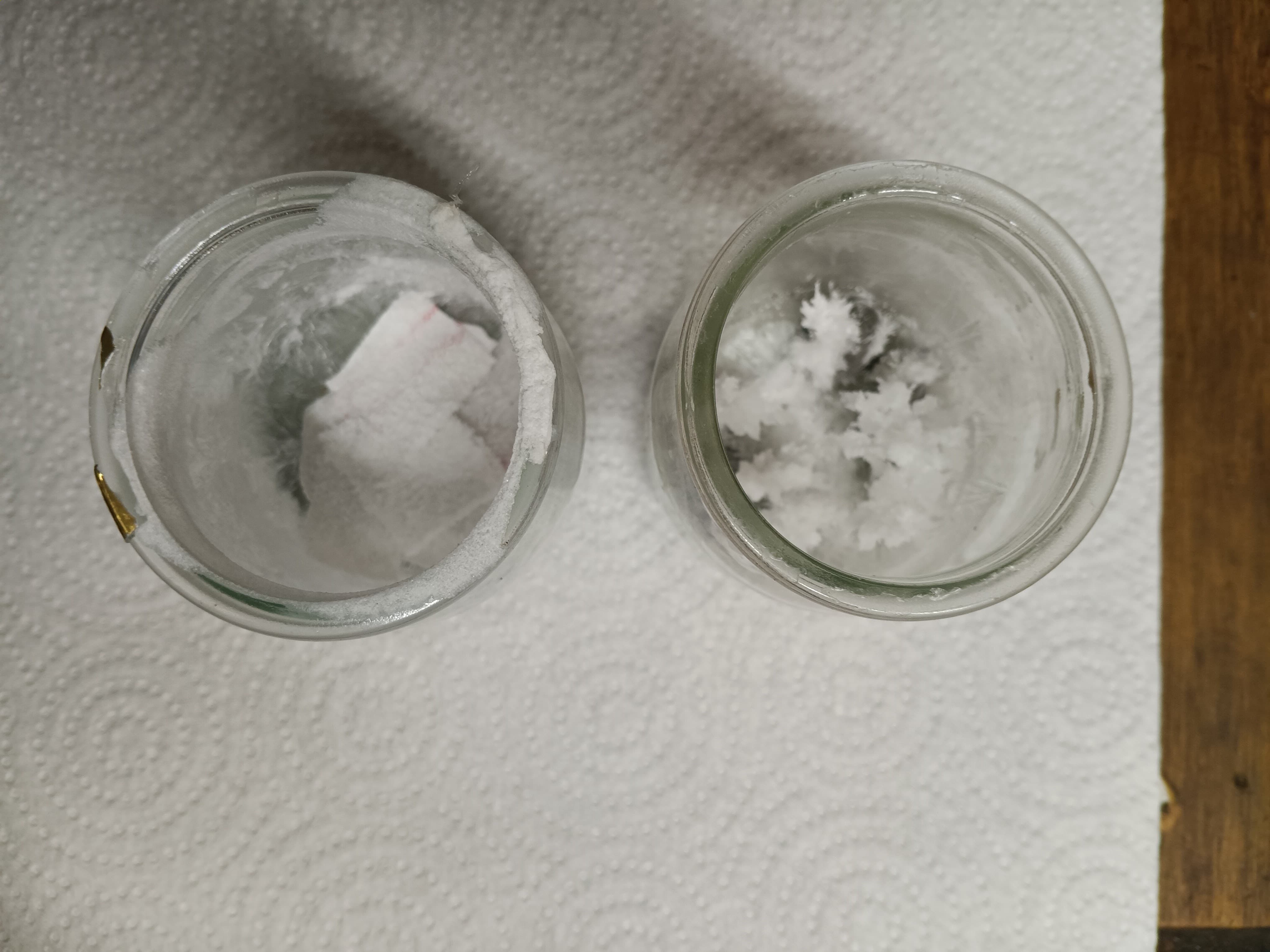

Salut à tous, moins présent sur le forum, mais toujours heureux de partager mes connaissances, j’ai remplacé mon cher Dmax par une Audi moderne donc avec un V6 3l et AD Blue. Bien sûr les problèmes sont assez vite arrivés. Vite résolu par moi même, mais cela m’a donné envie d’en savoir plus sur ce produit miracle pour l’atmosphère et merdique pour nos mécaniques. J’ai mis dans des pots en verre des bout de chiffons et des vis et écrous, j’ai noyé tout ça avec de l’ AD Blue traité avec de l’anti cristalisant . Et laissé tout ça 48 h. Je vous passa les photos.

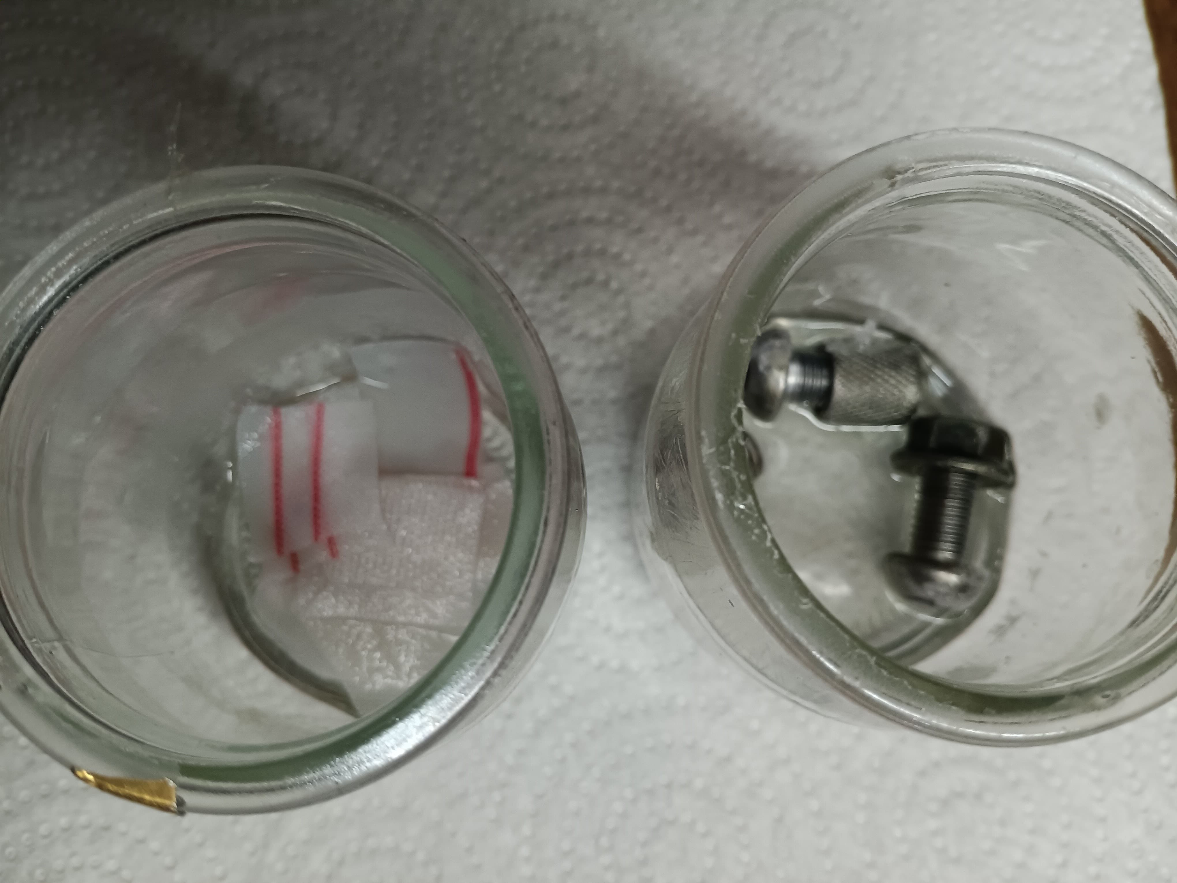

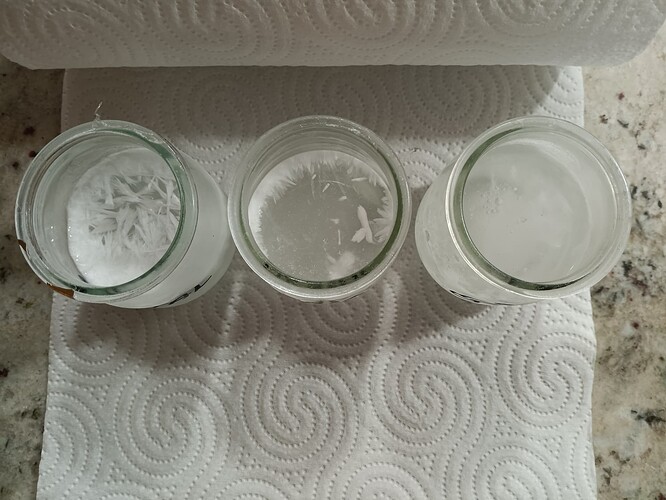

Comme vous pouvez voir tout est pris dans les cristaux, donc on fait quoi ??

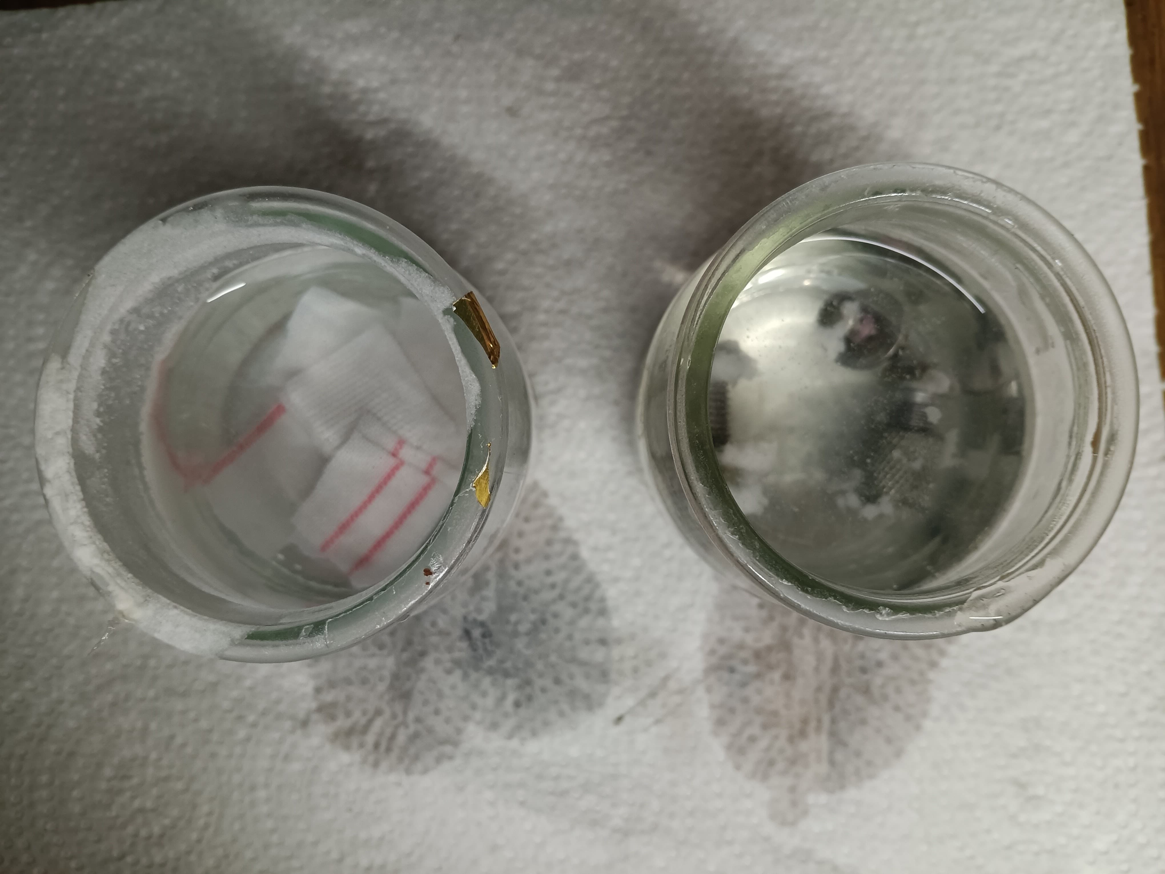

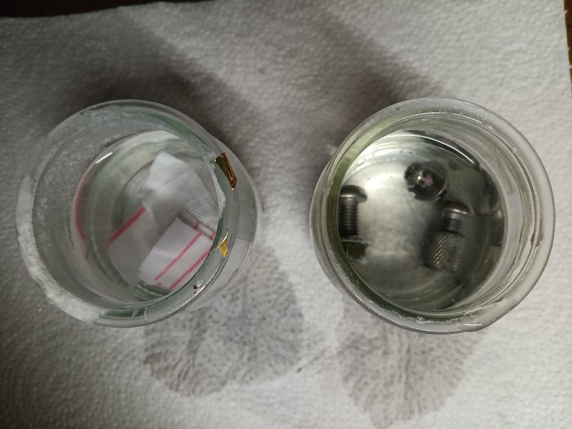

Et bien on met de l’eau et en moins d’un quart d’heure les cristaux sont fondus complètement.

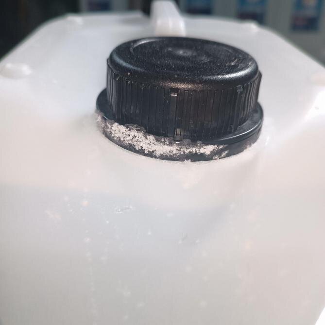

On voit bien que les cristaux restés sur le pot sont là où il n’y a pas d’eau.
Conclusion, rien ne sert de changer les pièces colmatés par les cristaux, de la flotte du robinet fait très bien le boulot et vite en plus. Donc pour éviter les cristaux, tenez vos réservoir pleins tout le temps, oui c’est chiant mais ça fera beaucoup moins de cristaux. En cas de panne, rinçage à l’eau. Ne gaspillez pas votre argent en anti cristalisant sa sert à rien, utilisez de l’Ad Blue de marque plus tôt que 1er prix, faite le plein tous les 15 jours, voir plus si vous roulez beaucoup. Je vous mettrais un tuto du nettoyage fait sur la quattro…

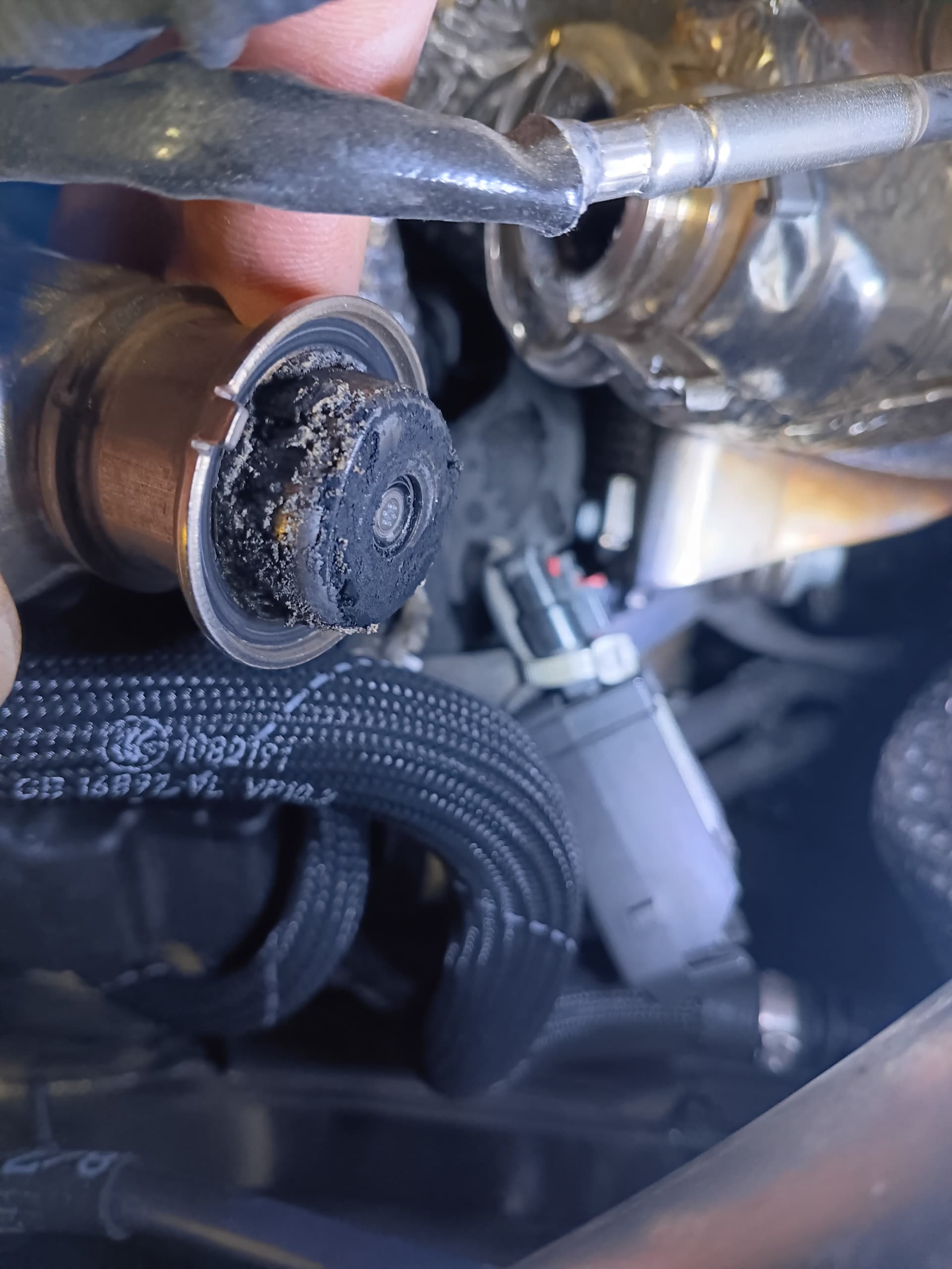

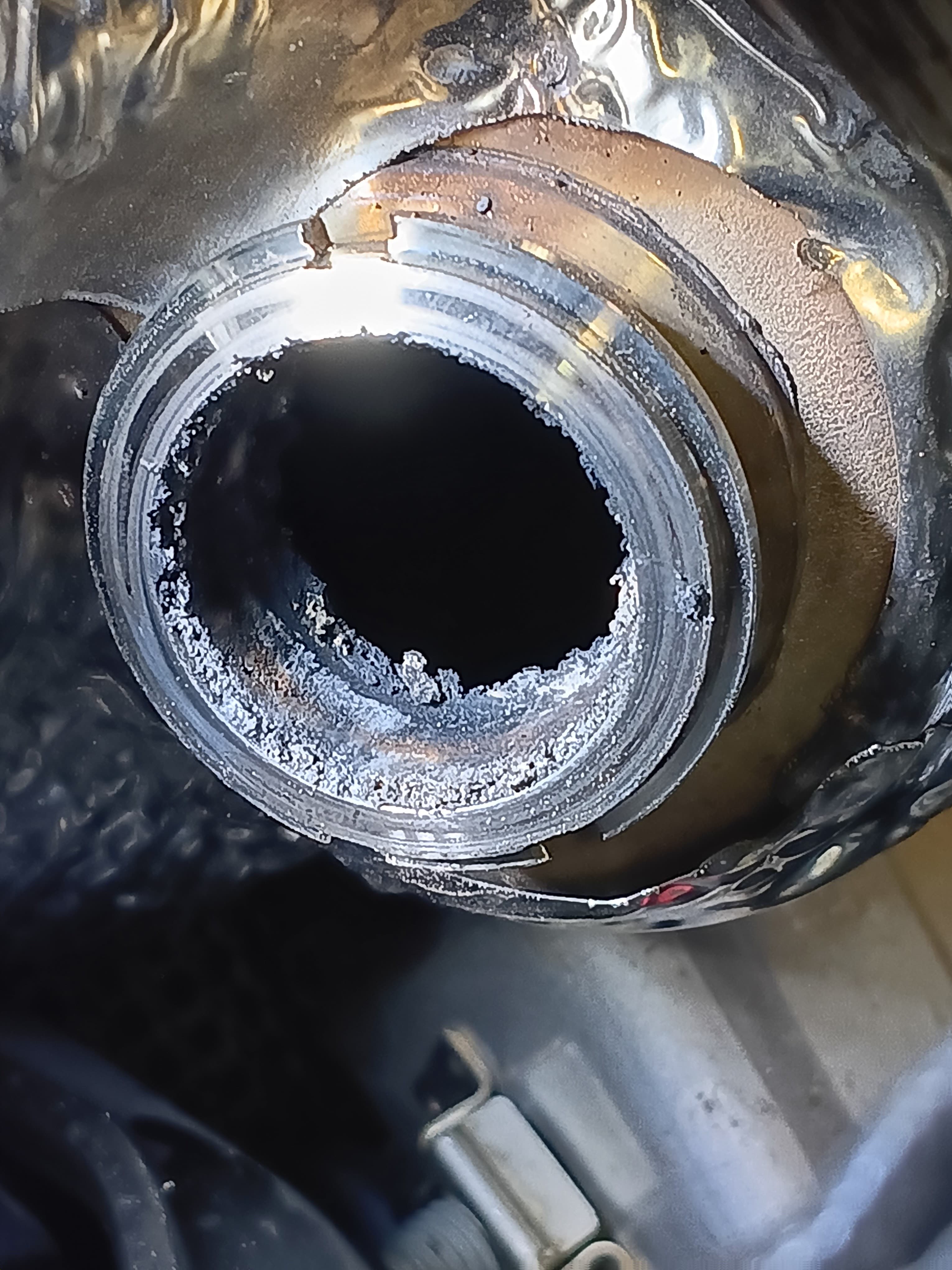

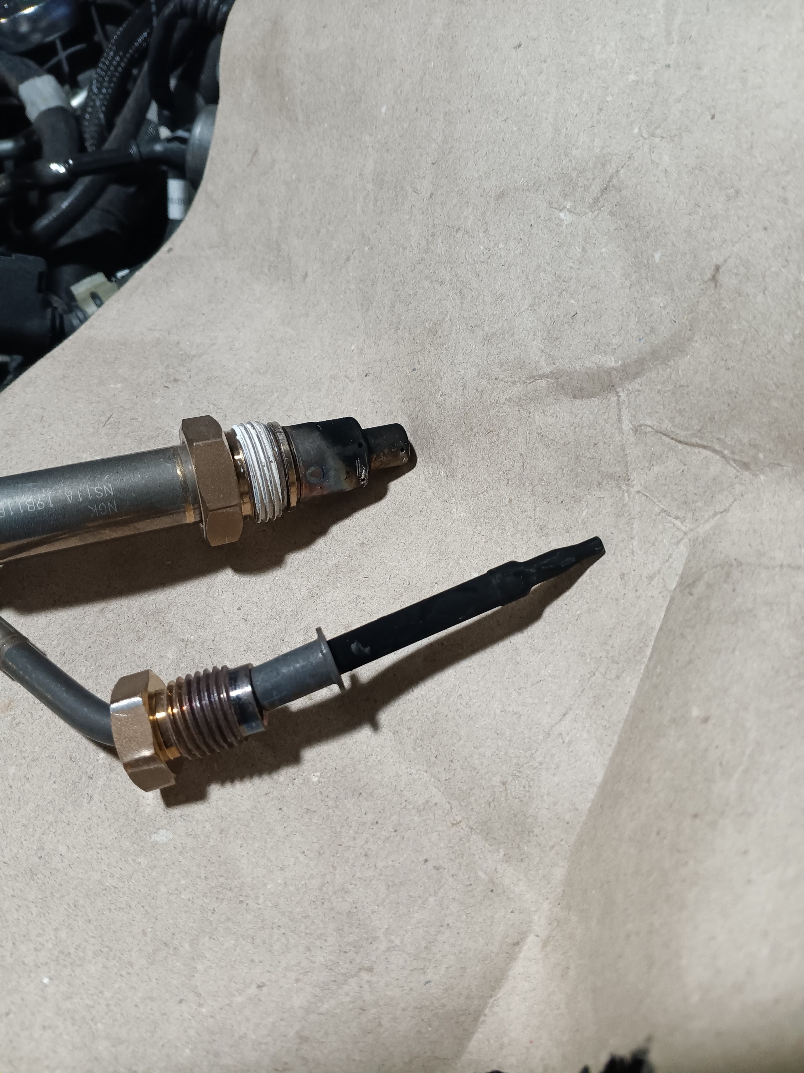

Oui, j’ai aditivé le Clear Nox. J’ai du nettoyer l’injecteur de L’Adblue, j’en ai profité pour nettoyer toutes les sondes du Fap.

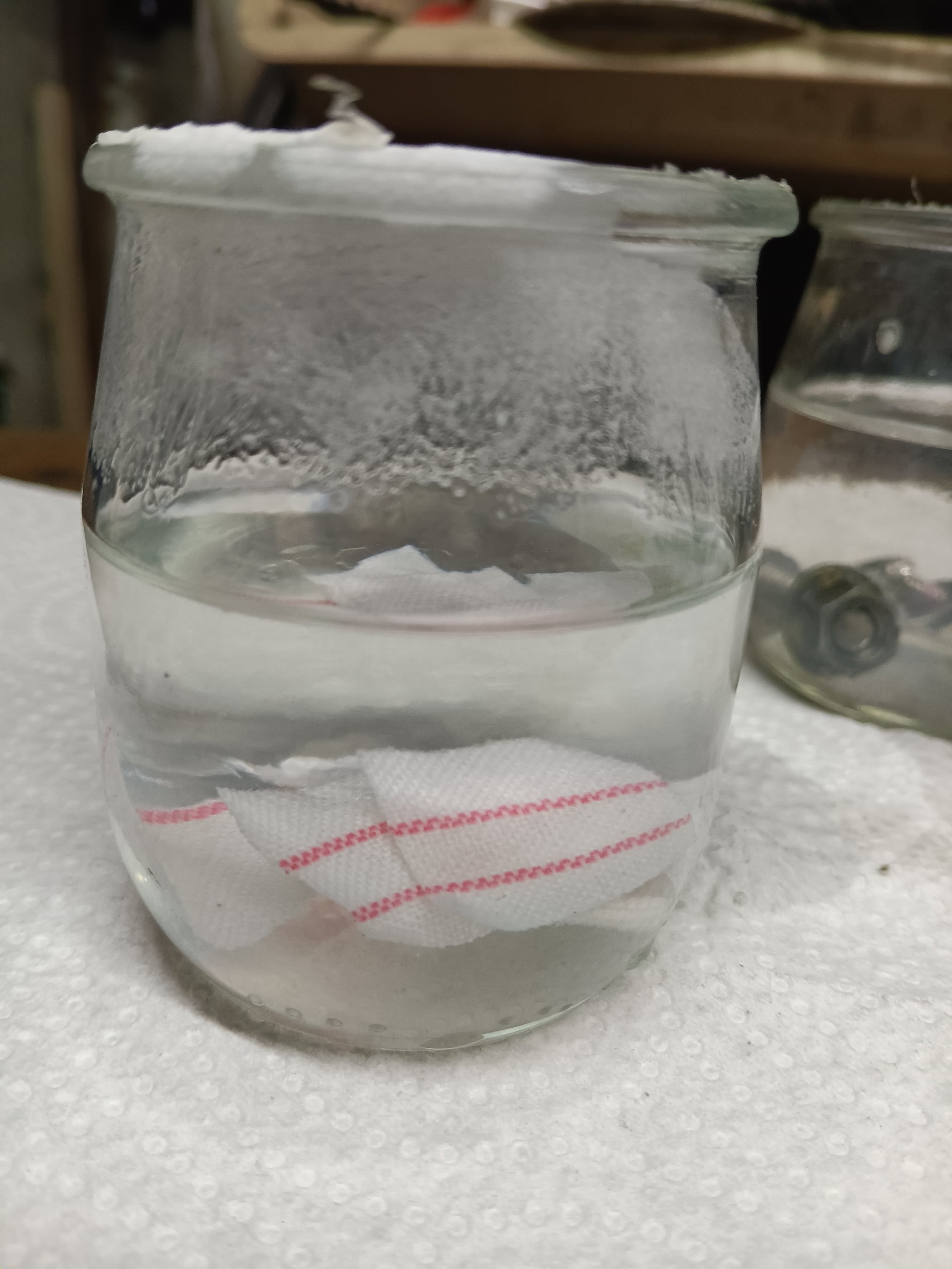

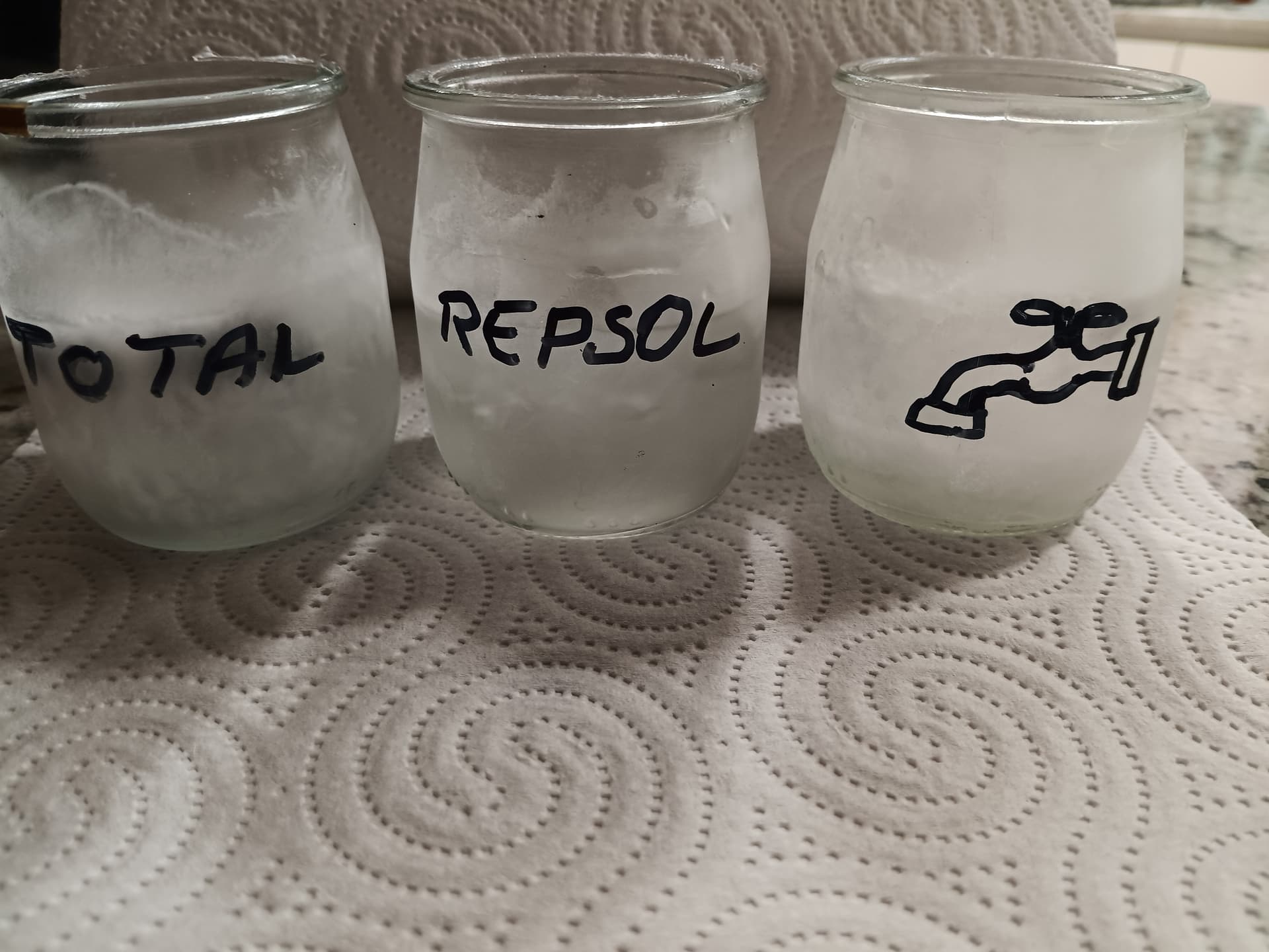

Salut à tous, test au froid directement au congélateur, température mesuré-14, avec un pot Total, un Repsol et un eau du robinet. Déjà il faut plusieurs heures avant que ça prenne, le plus pris est le pot robinet logique ensuite le Total et en dernier le Repsol. À savoir que l’ L’Adblue n’est pas dur, sa fait comme une gelée de fruit entouré de liquide.
J’ai suivi chaque heure la transformation, le Tatal commence par ressembler à du Pastis avant de prendre, le Repsol devient de la gelée pus lentement.
Donc pour moi ce sera, L’Adblue en hiver et déminéralisée le reste de l’année, je vais m’équiper d’une pompe pour faire les changements, vu que avec L’Adblue je vais rouler au max avec le plein.
