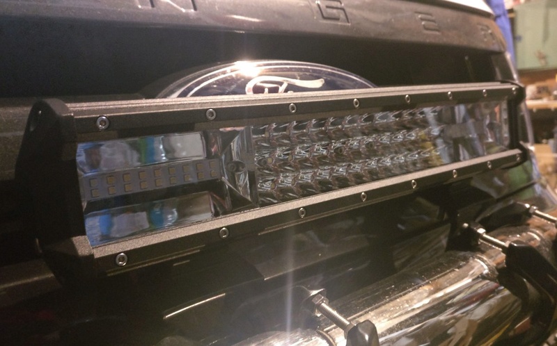

Je viens de monter et câbler la nouvelle barre que j’ai reçu, la différence est flagrante, ne reste plus qu’à l’essayer en live. Je vais tâcher également de faire des photos, mais en ce moment avec la pluie pas facile.
C’est dommage de l’avoir placé ici, pas très esthétique
Moi je l’ai placé en dessous. Il y a un espace qui permet l’installation, juste à côté du radar, si vous en avez un mais la barre ne doit pas être plus longue que 55 cm maxi par contre
