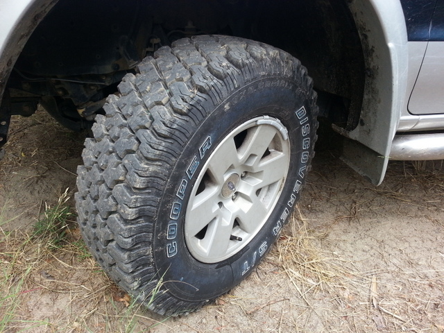

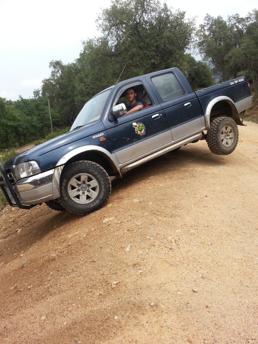

Sa y est nouveau pneu monté !! :yahoo: :yahoo:

Est ce la même monte que Patou en S/T car il m’ont l’air petit ? Patou a monté du 31/10.5/R15 en STT, j’envisage également de monter du 31/10.5/R15 en S/T, c’est pour ça , je voudrais savoir…Je vais changer les jantes aussi , je pense…Quelqu’un connait il le déport de nos jantes d’origine, je parle des jantes alliages qui reçoivent du 265/70/R 15
NB: Lorsque l’on compare sur" le simulateur de taille " des pneus le 265/70/R15 équivaut au 31/10.5/R15, pourtant quand Patou a monté ses pneus, c’était très juste au niveau du braquage. Pouvez vous m’expliquer?
A vu d’oeil comme ça, je dirais que Julio622 a mis du 30/9.5/15. Les pneus en 265/70/15 ne sont pas l’équivalent du 31/10.5/15. Les constructeurs donnent pour le 265/70/15 un diamètre de 752mm et de 770mm pour le 31/10.5/15 soit plus grand en diamètre de 18mm. Le diamètre des 30/9.5/15 est de 744mm.
Moi j’ai mis du 30/9.5 r15 pour pas être embêté par l’assurance si un jour j’ai un problème.
Si non j’aurais moi aussi mis du 331/10.5 r15
OK julio :bien:
