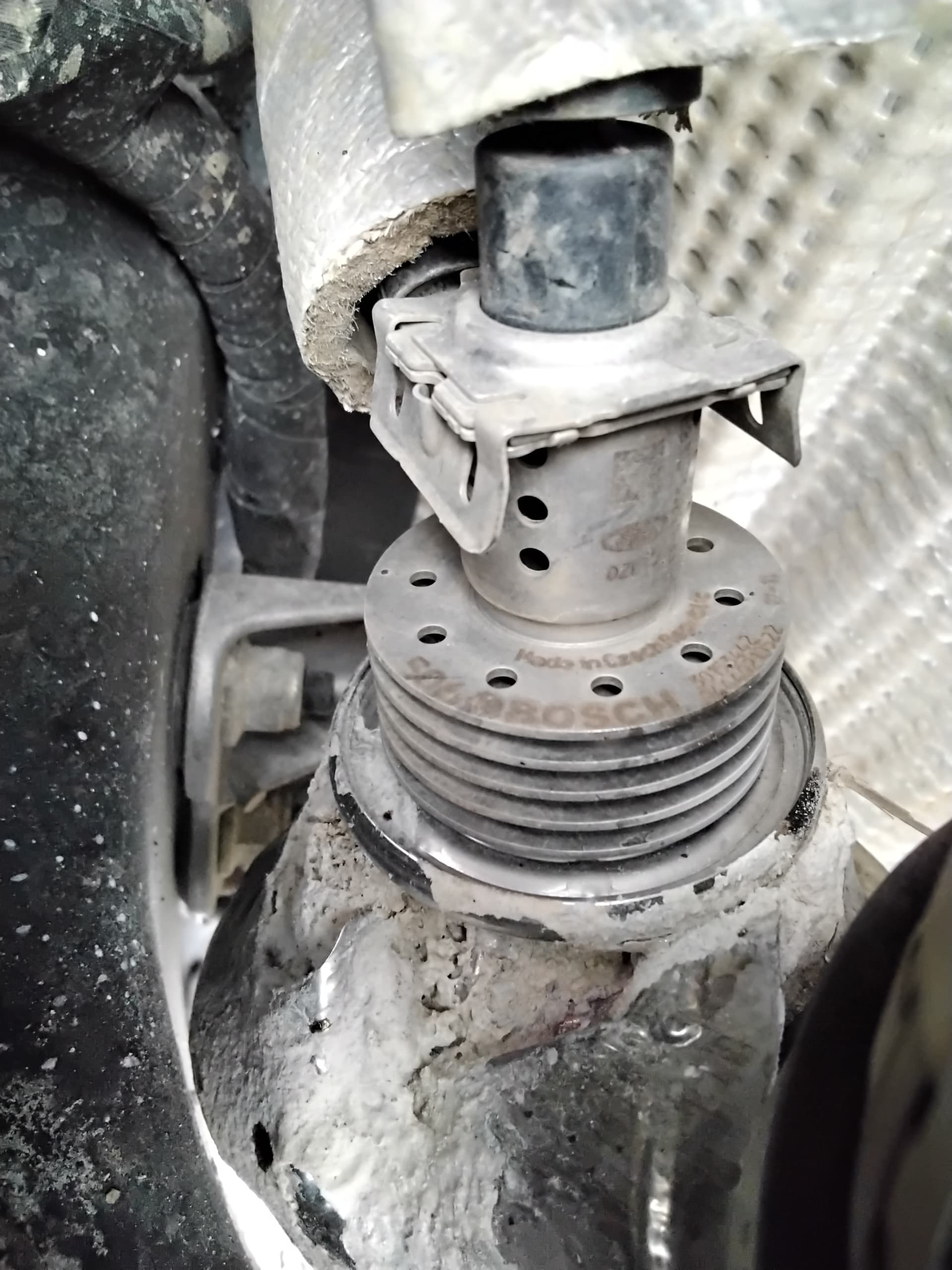

salut tout le monde, comme beaucoup sur mon ranger de 2018 j’ai un voyant moteur fixe et un voyant adblue.
après un diag j’ai les 2 codes (en objet) affiché qui ressortent.
Pb de système SCR oui mais quelle pièce? ford me préconise le complet a 2500€!
Pour info ce véhicule a même pas 40000km.
merci de vos avis et expérience sur ces codes là.

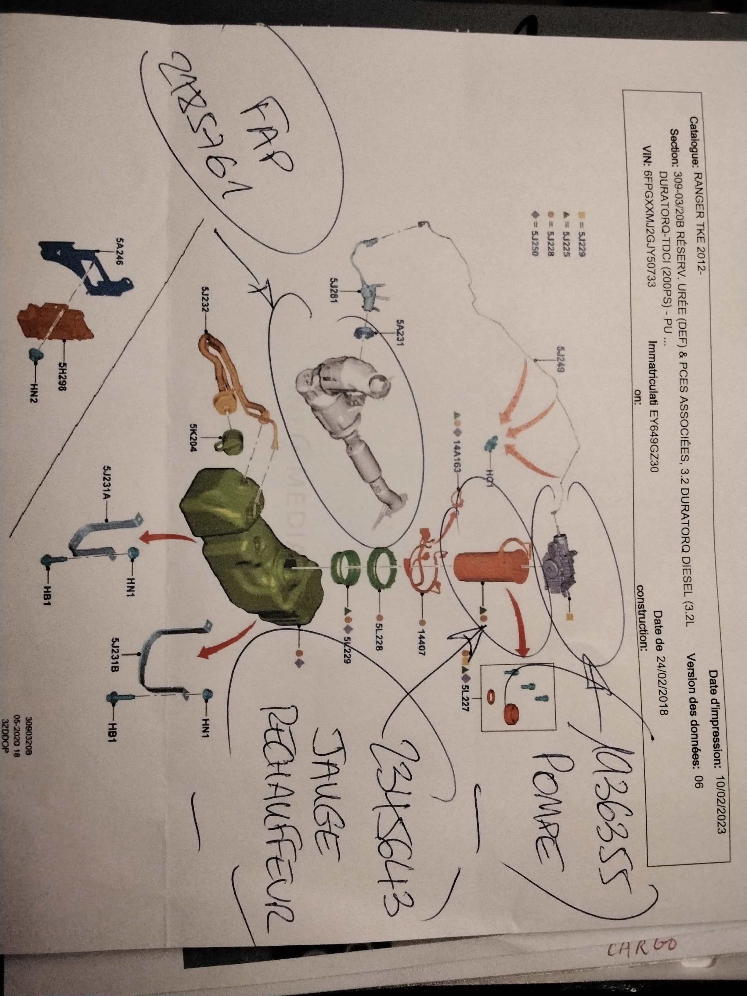

ford m’annonce 1000€
réchauffeur et pompe plus Mo et apprentissage nouvelle pompe via diag

ford me diag boen un réchauffeur et pompe
j’ai le voyant moteur
d’après eux il faut réapprendre le nouveau via une procédure ce qui fait que je peux pas me le faire…
