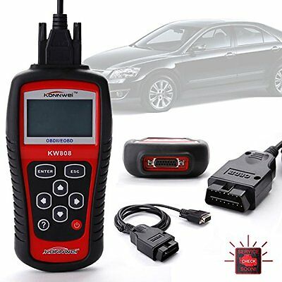

est ce que ca serait fonctionnel pour mon ranger?
Comme lecteur / effaceur de code / courbes en live de paramètres, j’utilise depuis pas mal de temps un CReader V+, je l’utilisais sur des américaines des années 90 et ça marche à peu près sur tout depuis le début de l’OBD jusqu’à aujourd’hui (Ca marche nickel sur mon Ranger de 2015).
Achète un modèle “officiel” en France, les copies sont légions et presque au même prix. (compter une soixantaine d’euros).
Je l’ai toujours dans la boite à gants et ça dépanne pas mal de gens…
Merci de cette info, j’hésitais à acheter un lecteur OBD de crainte qu’il ne fonctionne pas sur le ranger…
