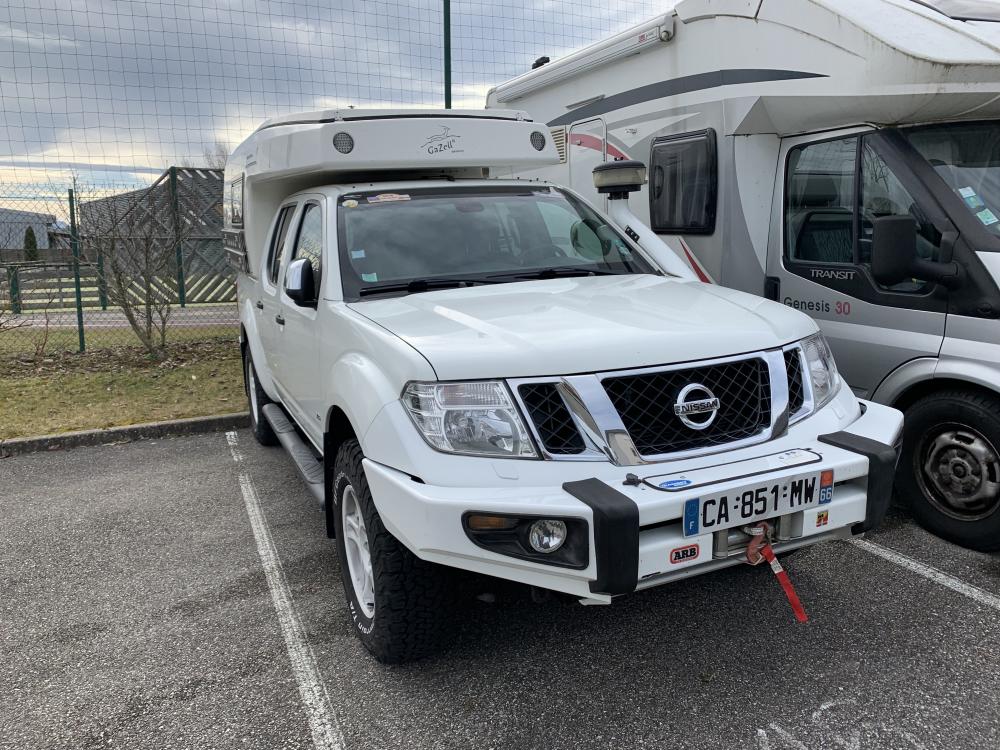

J’ai donc jeté mon dévolu sur un petit Nissan Navara V6 2012 déjà équipé rallye raid.
Voici la bête, je suis aller le chercher hier :
Je ferais un sujet dessus pour le présenter dans quelques jours…
Oui le SAV Ford est catastrophique, Je le hurle sur le forum depuis des années histoires d’éviter aux gens d’acheter un Ranger sur un coup de tête mais bon… J’espère que tu n’y laisseras pas trop de plumes.
Pour ton navara, fait renforcer le châssis et roule
