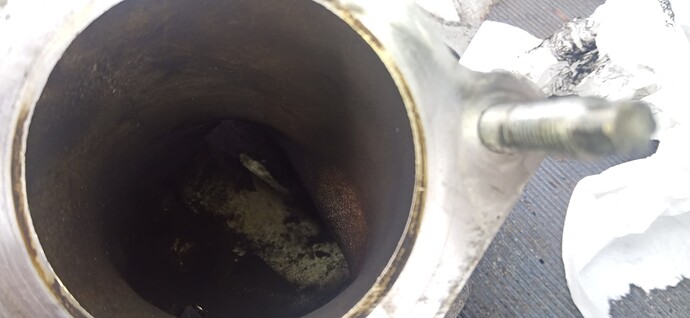

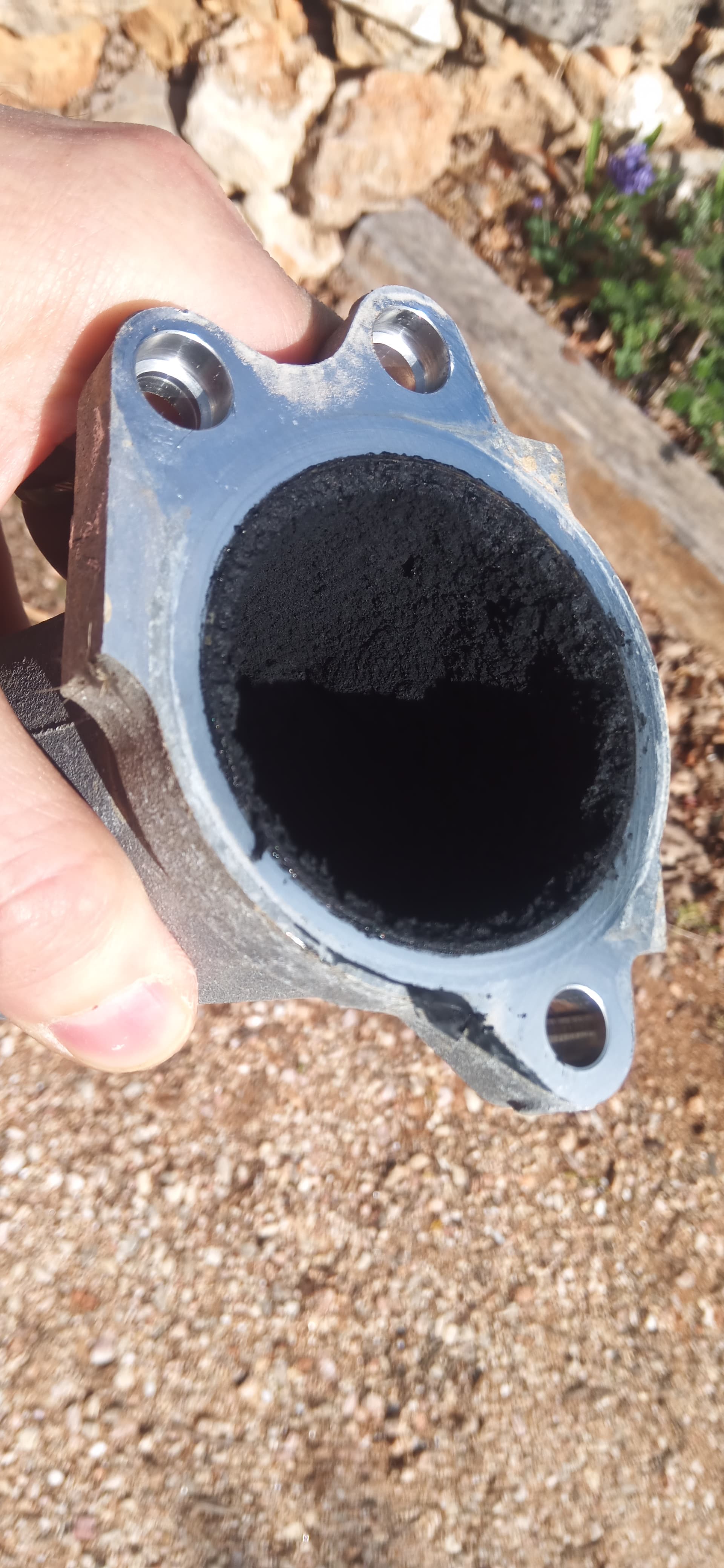

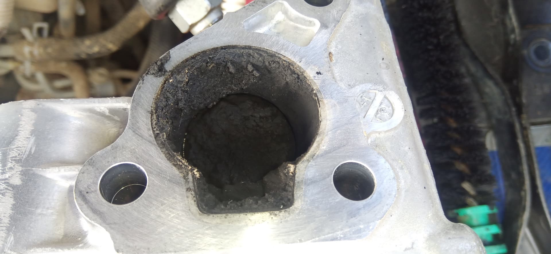

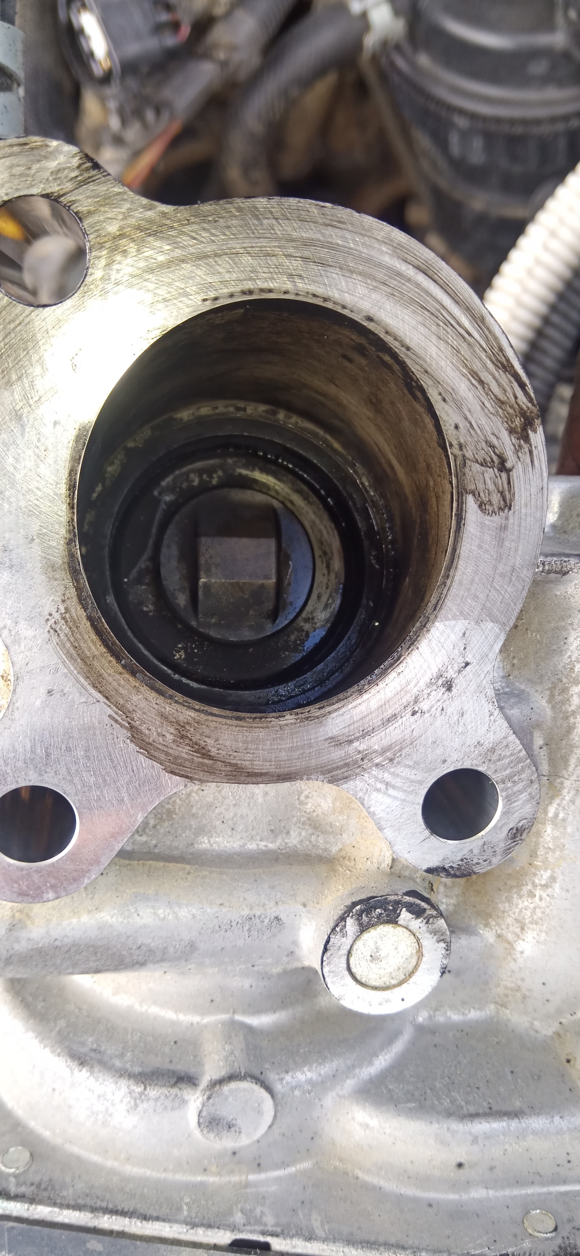

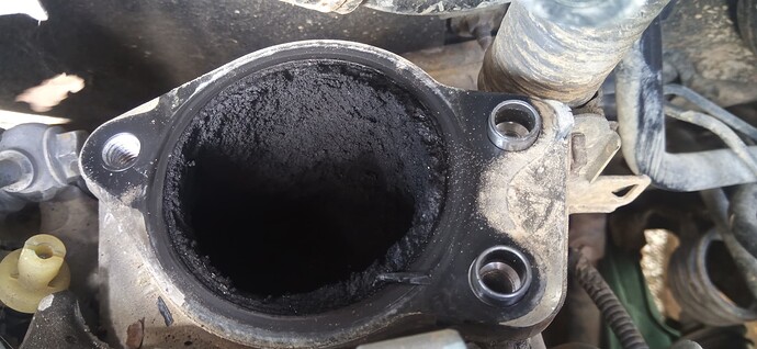

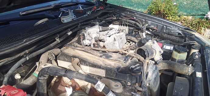

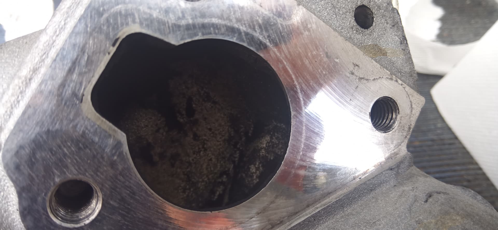

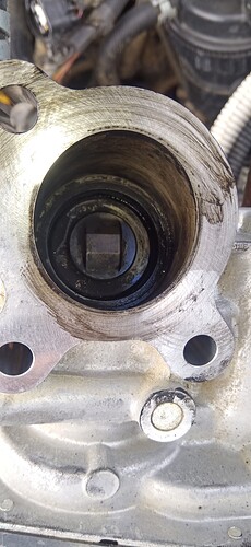

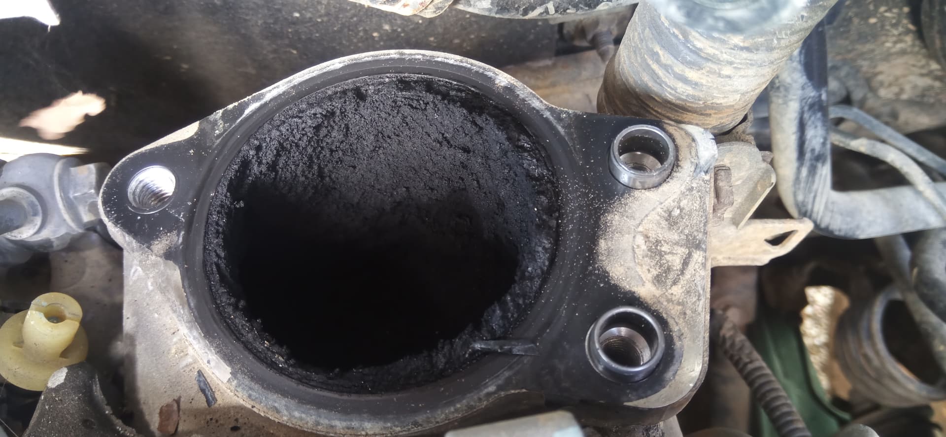

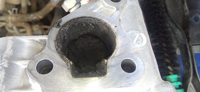

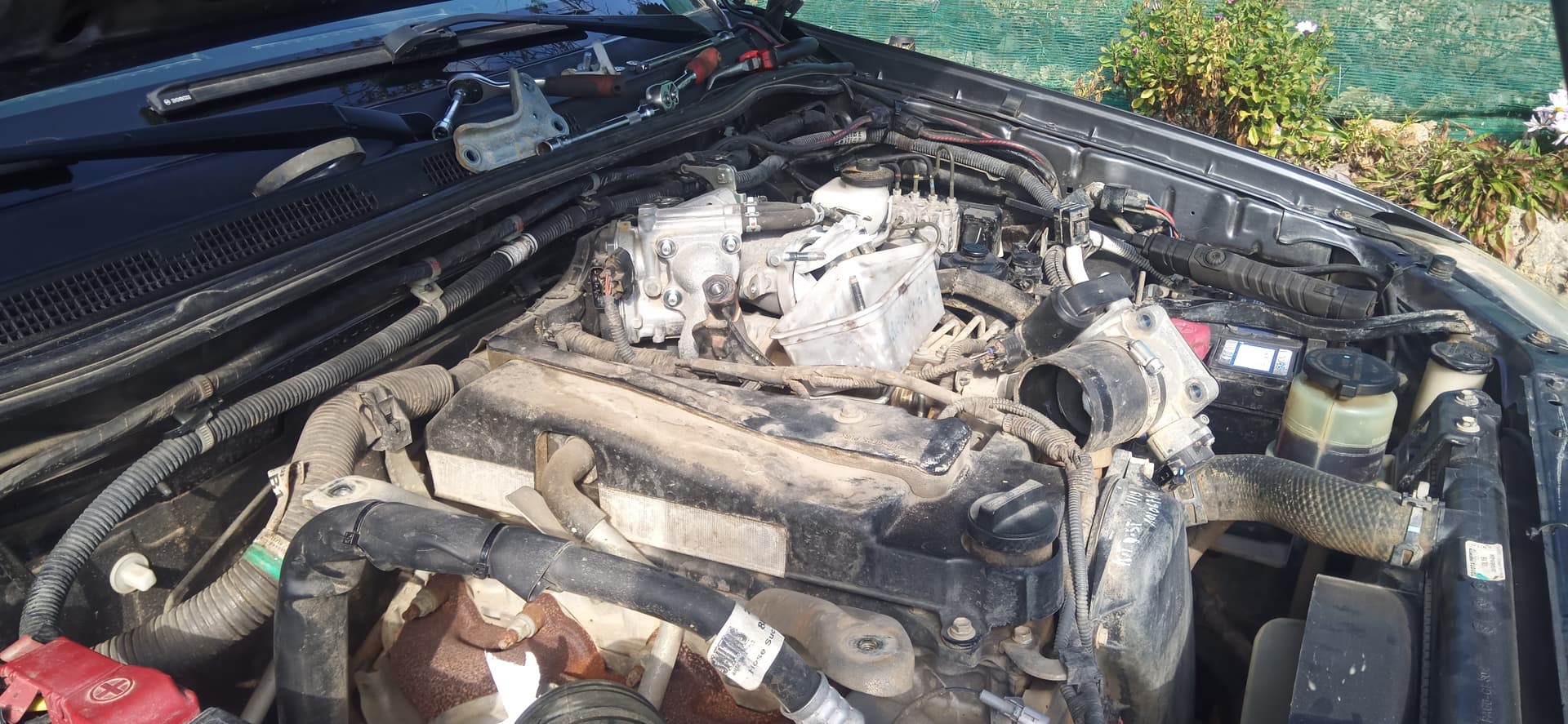

Quelques photos du nettoyage de ma vanne EGR :

j’ai fait une reprog car j’ai une cellule amovible …autrement je voyais pas l’intérêt…( quoique :wink::wink:) …les photos de ta vanne EGR !!! la vaches si la mienne est comme ça…
mais c’est toi qui a fait le demontage ?? …moi ça m’angoisse de le faire moi-même…

Comme tu dis, malgré l’excelium, la vanne était bien encrassée au bout de 9 ans d’utilisation.
C’est un mécanicien à domicile qui l’a démontée, je n’ai fait que donner un coup de main :wink: .

Il a utilisé du nettoyant frein (action chimique) avec une spatule en plastique (action mécanique).
La spatule en plastique est à la base un outil pour démonter les portières sans abimer les plastiques :wink: un peu comme ceux-ci :
Je dois t’avouer que je n’ai pas ressenti une grosse différence au niveau du comportement du moteur même si vu l’épaisseur de merde accumulée, l’opération lui a fait du bien.
