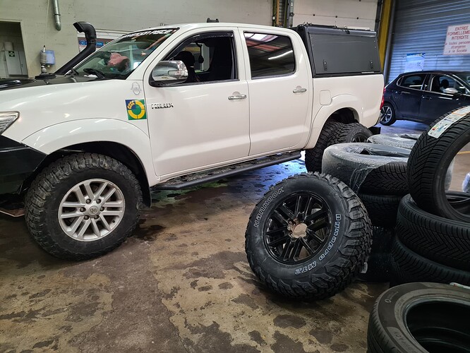

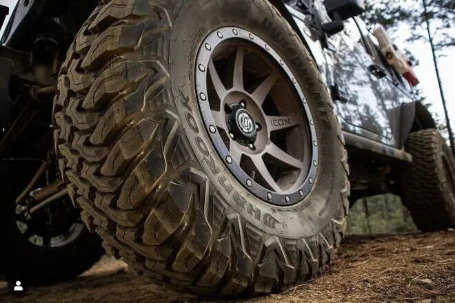

c’est un Mud donc avec un profil Mud et dans les profil Mud il y a pas des profils de folie car les Mud vont aussi sur la route…

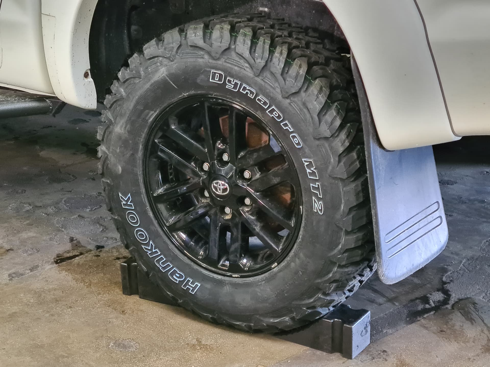

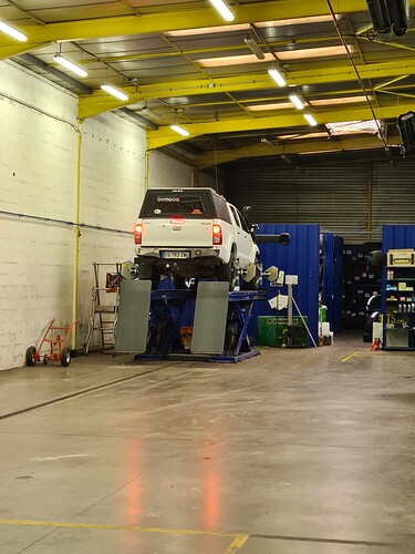

Actuellement je suis un poil surpris par le confort acoustique … Demain matin direction le circuit (goudron) pour avoir la piste bien froide et y faire mes tests de freinage sur le froid … et café avec pain aux raisins Protocole a tous mes essais de pneus sur la piste depuis 21 ans …
c’est des très bon pneus.

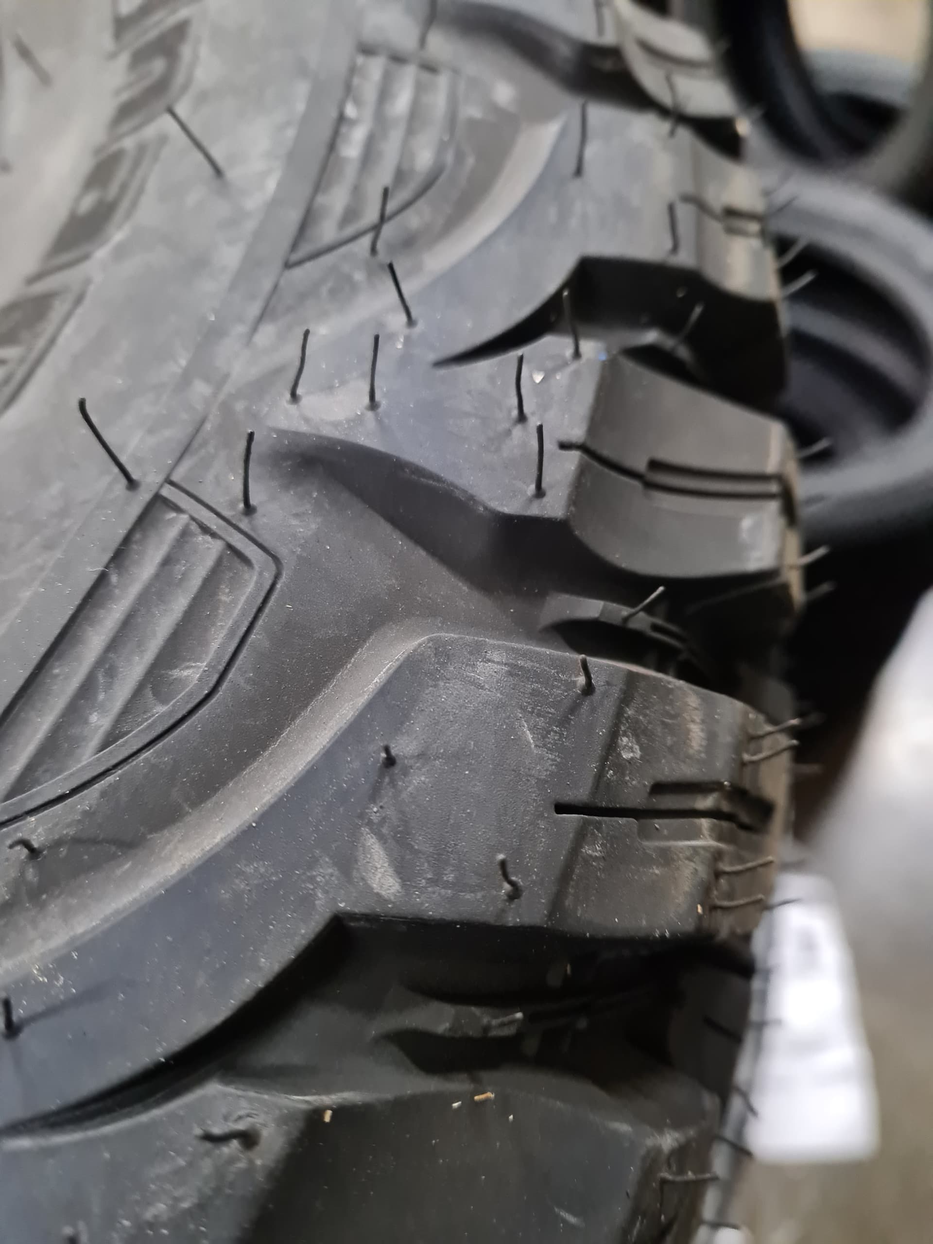

dans le principe et dans toutes les marques de pneu TT
aucun pneu ne résiste a un choc en latéral avec le poids du véhicule X la vitesse.
A partir de là j’ai appris ( il y a un autre siecle …1985) que plus le terrain est dur, que plus les chocs sont dur… Plus la pression est haute … Plus le terrain est doux plus la pression est basse …
Donc si tu regardes mes essais sur piste je suis tres souvent a 2.8b et les crevaisons en latéral sont nul depuis 7 ans … les profils que l’on trouve sur les flancs

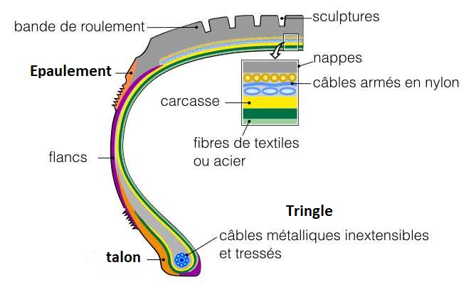

Ne sont pour provoquer une cassure a la friction et rien d’autre … ce crampon rencontre une roche avec la surpression il résiste et la déformation de la gomme va être superficielle sans toucher la carcasse qui est tres fine en flanc …Mais a condition d’être dans la bonne pression dans l’utilisation
carcasse est la partie jaune sur le dessin composition rayonne polyester et nylon
Pour ma part je vais partir 3 jours avec le Hilux voir la mer tranquillou et comme il pleut a fond je vais voir les limites du pneu en aquaplaning ou hydroplanage… Car mes premières remarques furent en direct ( et cela depuis 19 ans) avec une belle relation, ingénieur liaison au sol (et retraite dans 6 mois). Il me discute du mot: aquaplaning et hydroplanage … Entre vieux, on se bouscule
