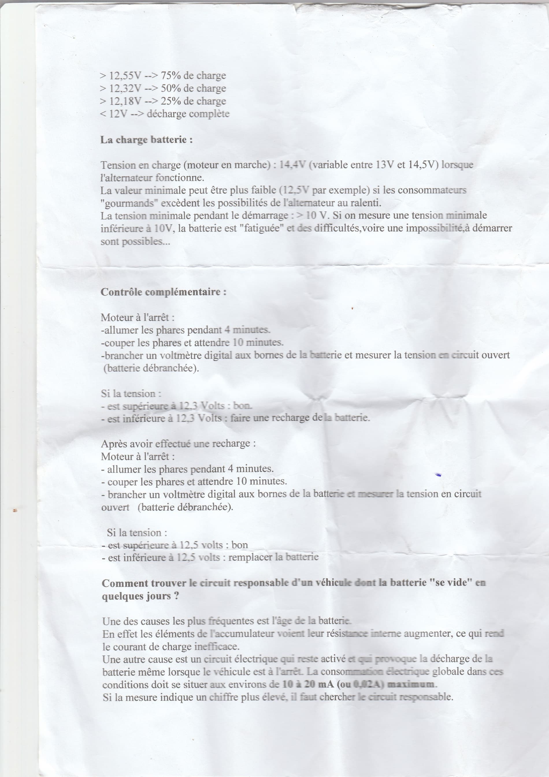

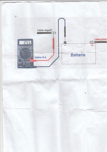

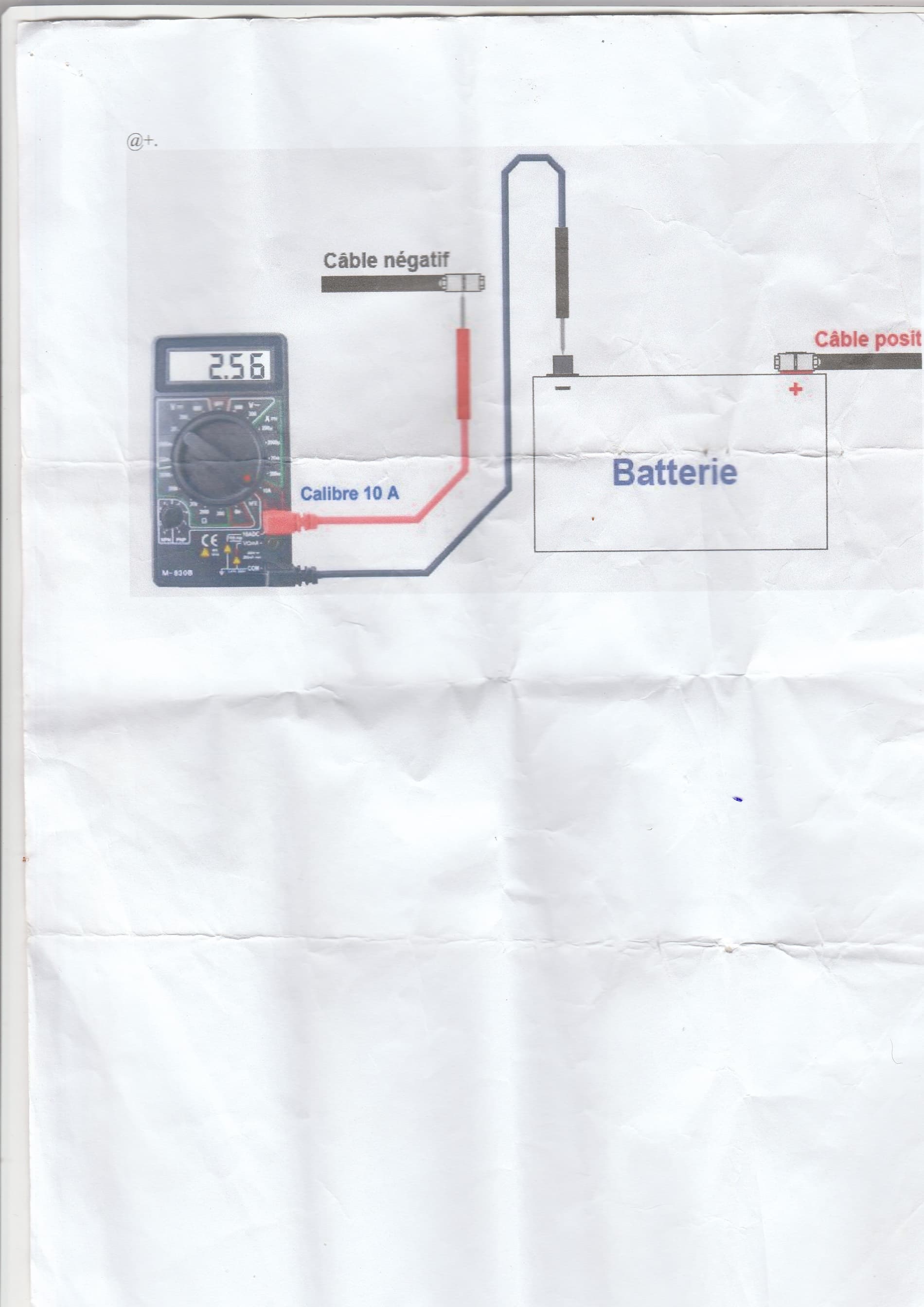

Si au bout de 10 jours ça démarre plus c’est que les batteries ont perdue la pêche .
Tu devrais peut être vérifier que tu n’ais pas une conso clandestine quelque part .
Merci, j’ai mis mes batteries neuves en charge (au cas où mais elles sont >12,5V) et voir si ça joue ! si ça démarre j’explorerai la piste conso clandestine…
