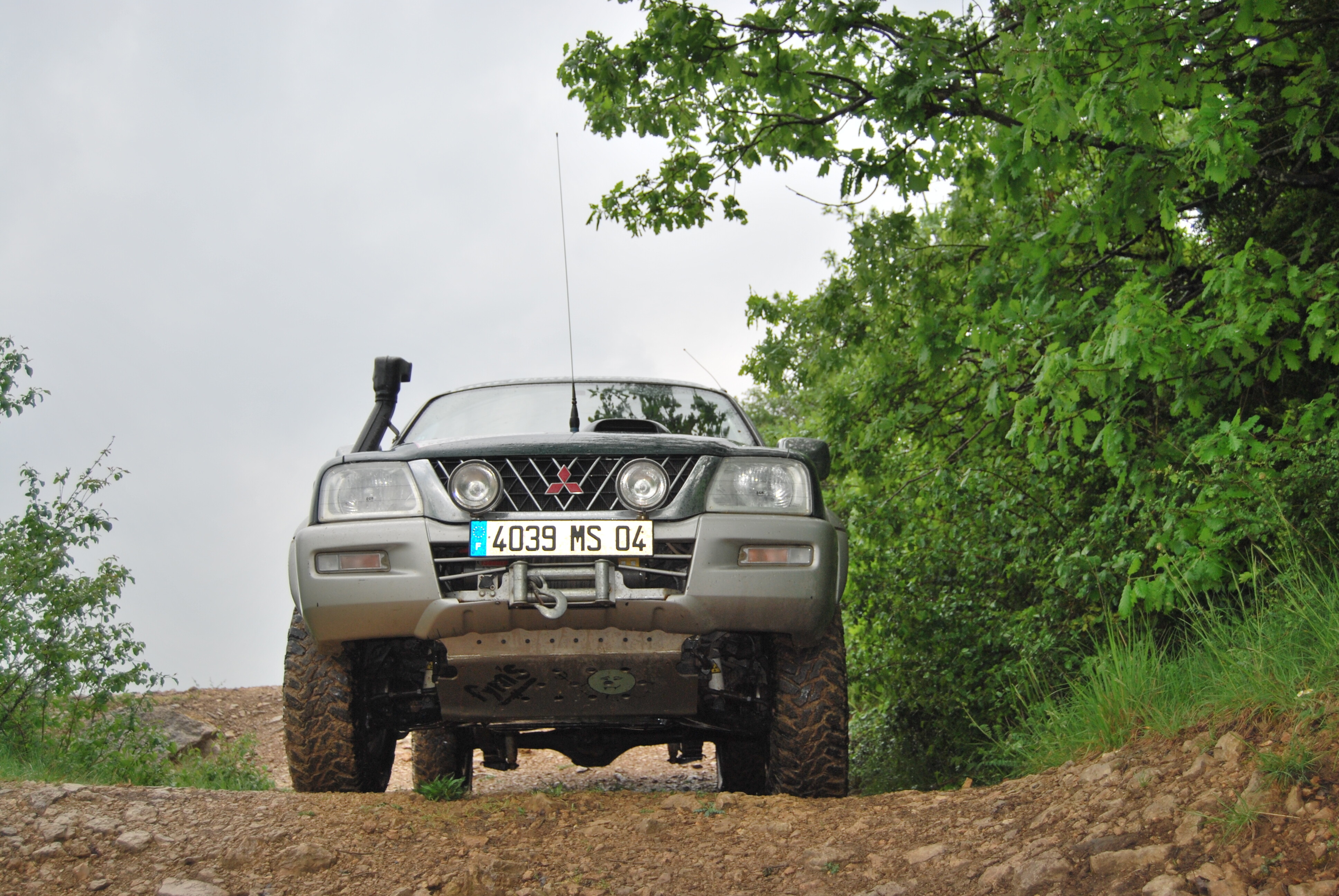

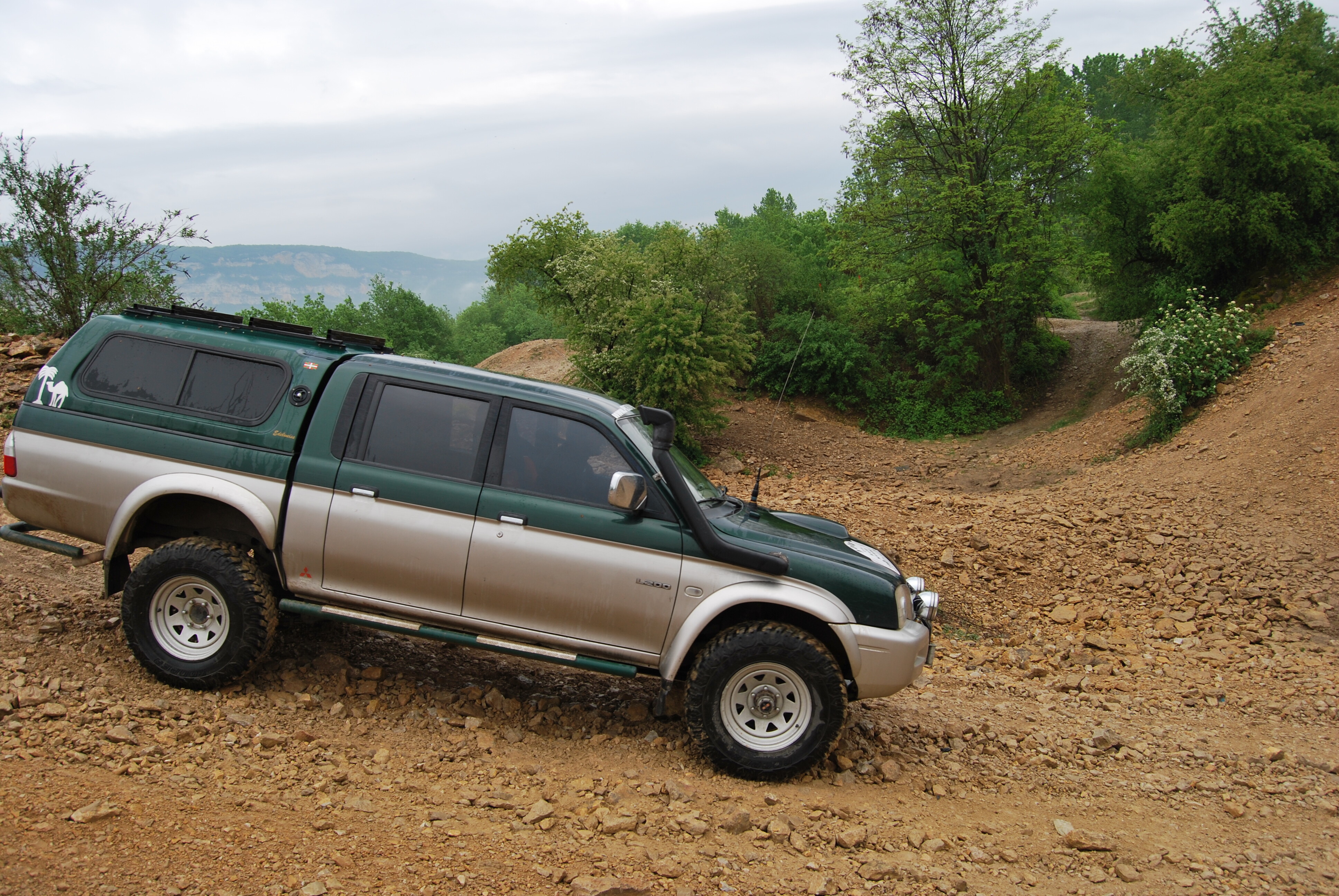

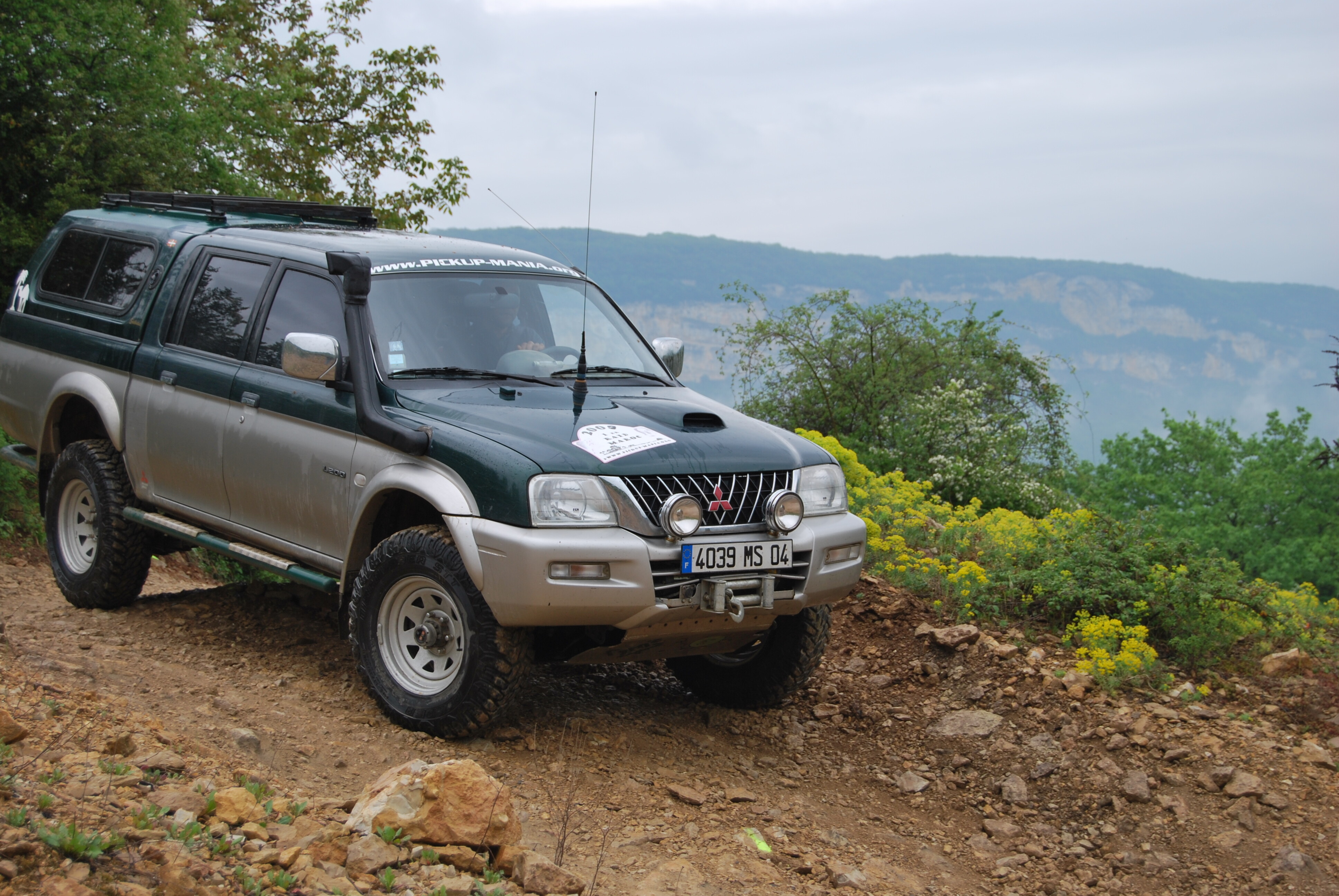

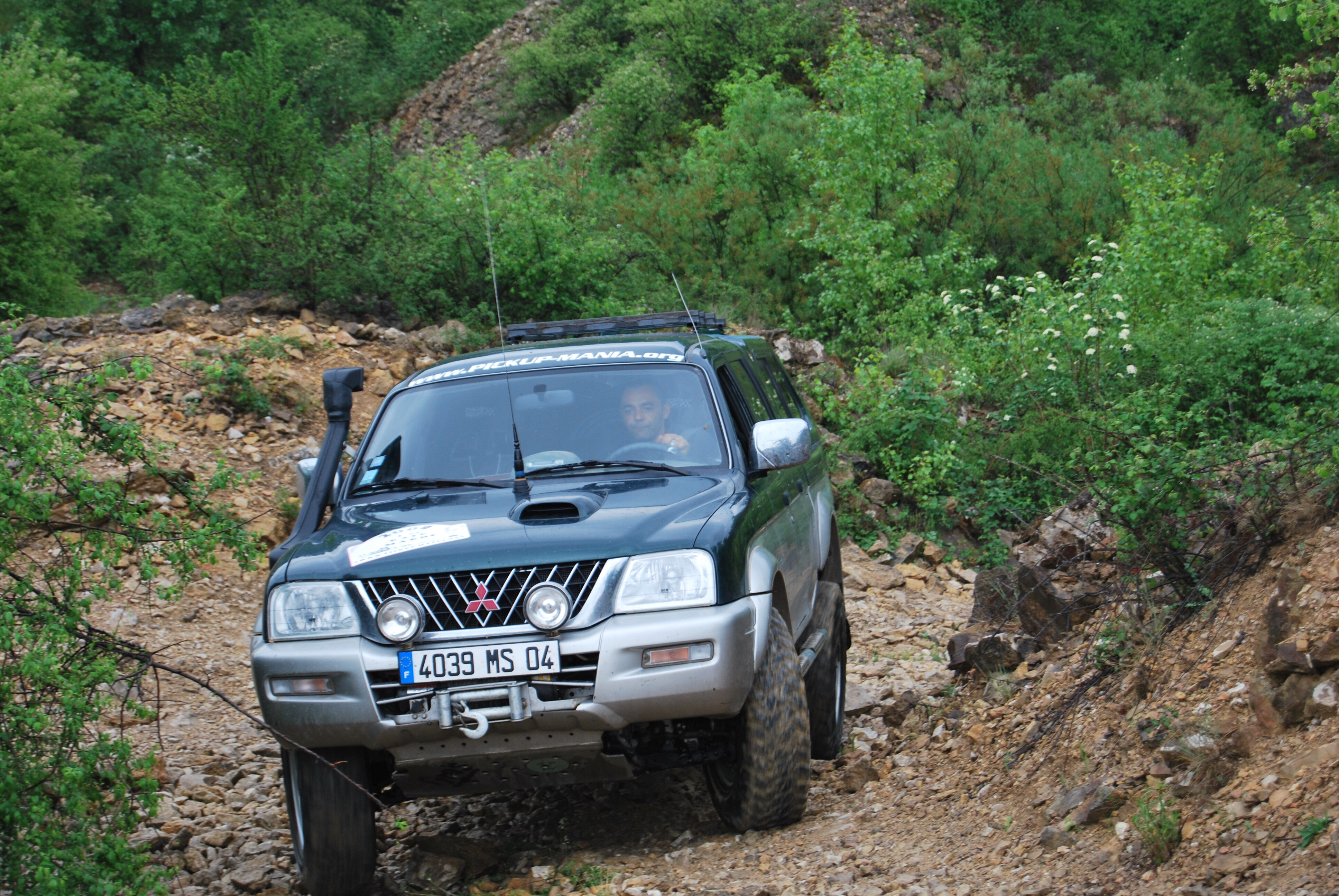

Tkt pas Fym’s, je regarderai. Tu aurai pas une photo de ta bête avec les 235 stp. Histoire de voir le rendu. :smiley:
mais bien sur mon brave… :slight_smile:
en regardant les tofs, ça me fait penser qu’en fait, faut quand meme “ronger” un poil le pare-choc sur l’avant du pneu…car c’était vraiment juste.
putain qu’il est beau ce camion… :lover: :lover: …et le bonhomme qui va avec…pffffffffffff :bien: :bien:

Elles sont argent de couleur? Ta pas de body toi ?
elles étaient blanches à l’origine, je les aient repeintes et vernies.j’ai essayé de trouver une couleur approchant le gris de la carrosserie
non, pas de bodylift, ça sert à rien dans mon cas :wink:
Bravo, Il est très réussi ton PU, hard top bien intégré !
oui, il ne pourrait plus grimper dans le PU :mrgreen:
