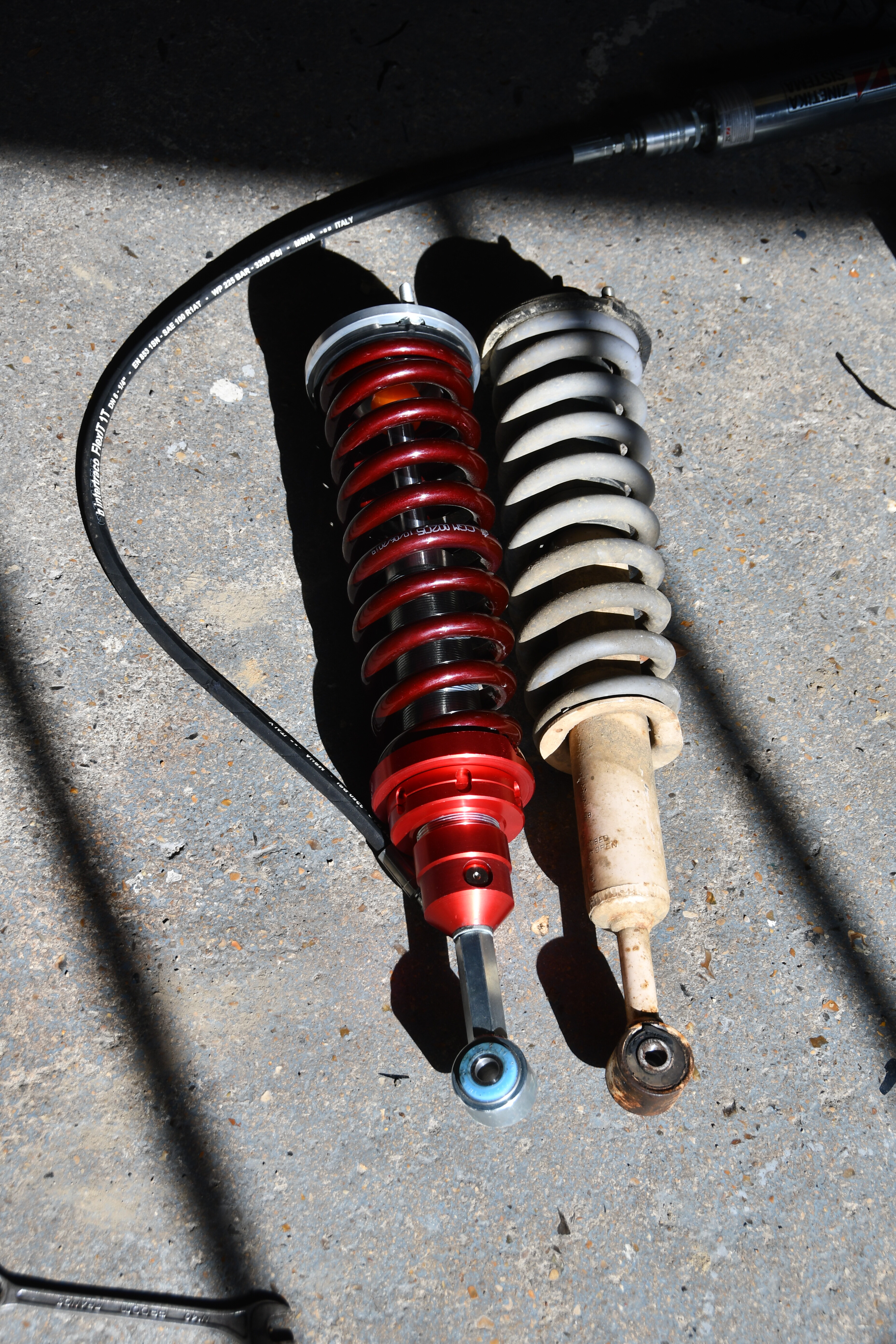

les amortisseurs ne font que s’adapter au montage avec le ressort
La cale ne déplace que les points de fixation des ensembles amortisseurs/ressorts
Je comprend ta déception mais changer que les amortos ne va rien sauf sir tu as une réserve de 50b dans la bonbonne.
Dans mes essais (depuis 25 ans) de suspatte je travaille plus sur le ressort que l’amortisseur
et regarde encore mes photos la différence de hauteur et par rapport a la coupelle d’appuis du ressort sur l’amortisseur
Et là tu peux voir qu’il est plus long.
J’ai pas les photos mais pour cette année on vient de monter des Terrain Tamer et la différance de hauteur vient du tarage du ressort
