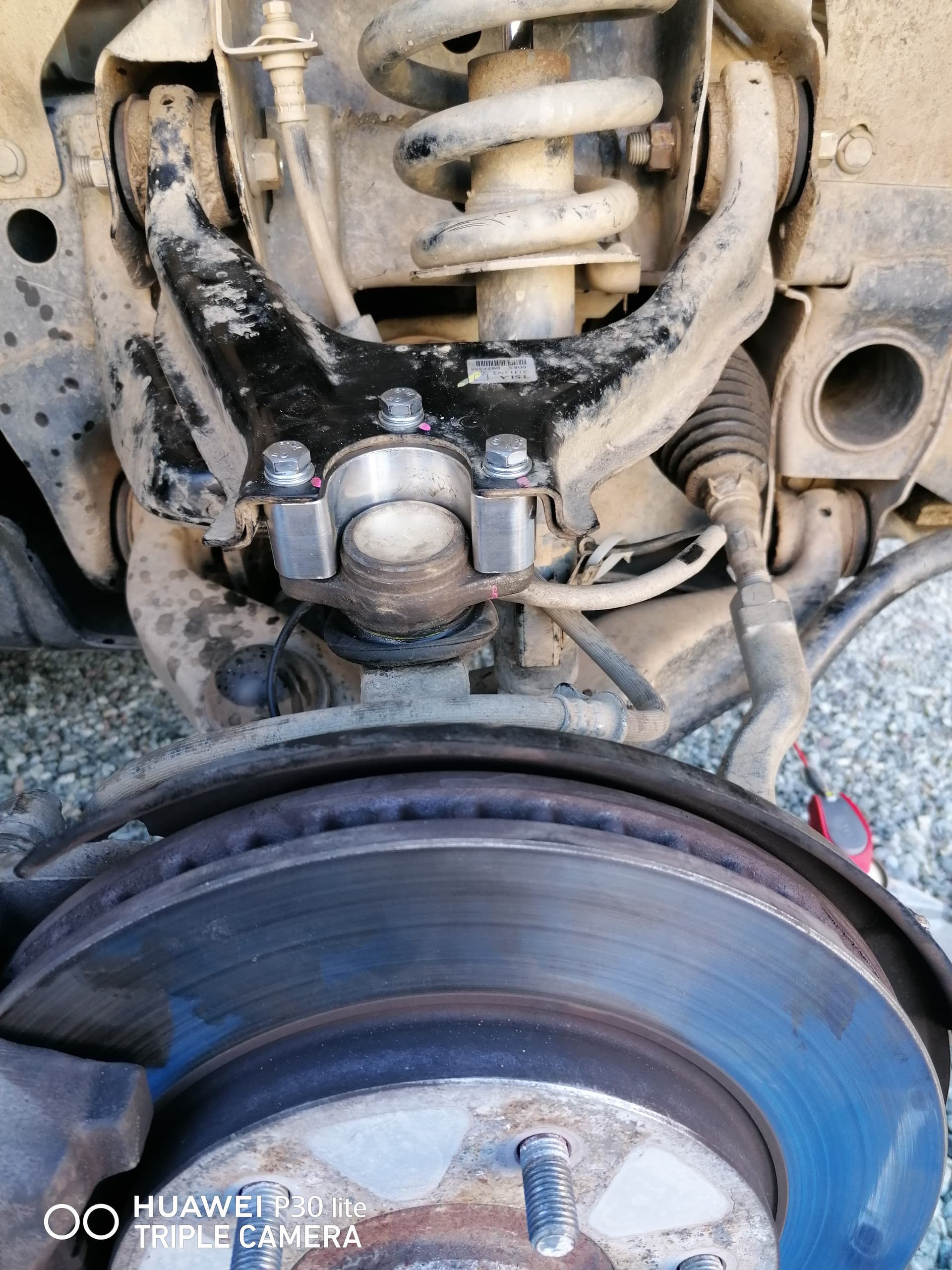

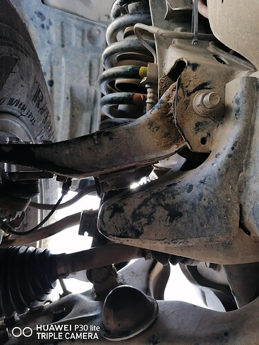

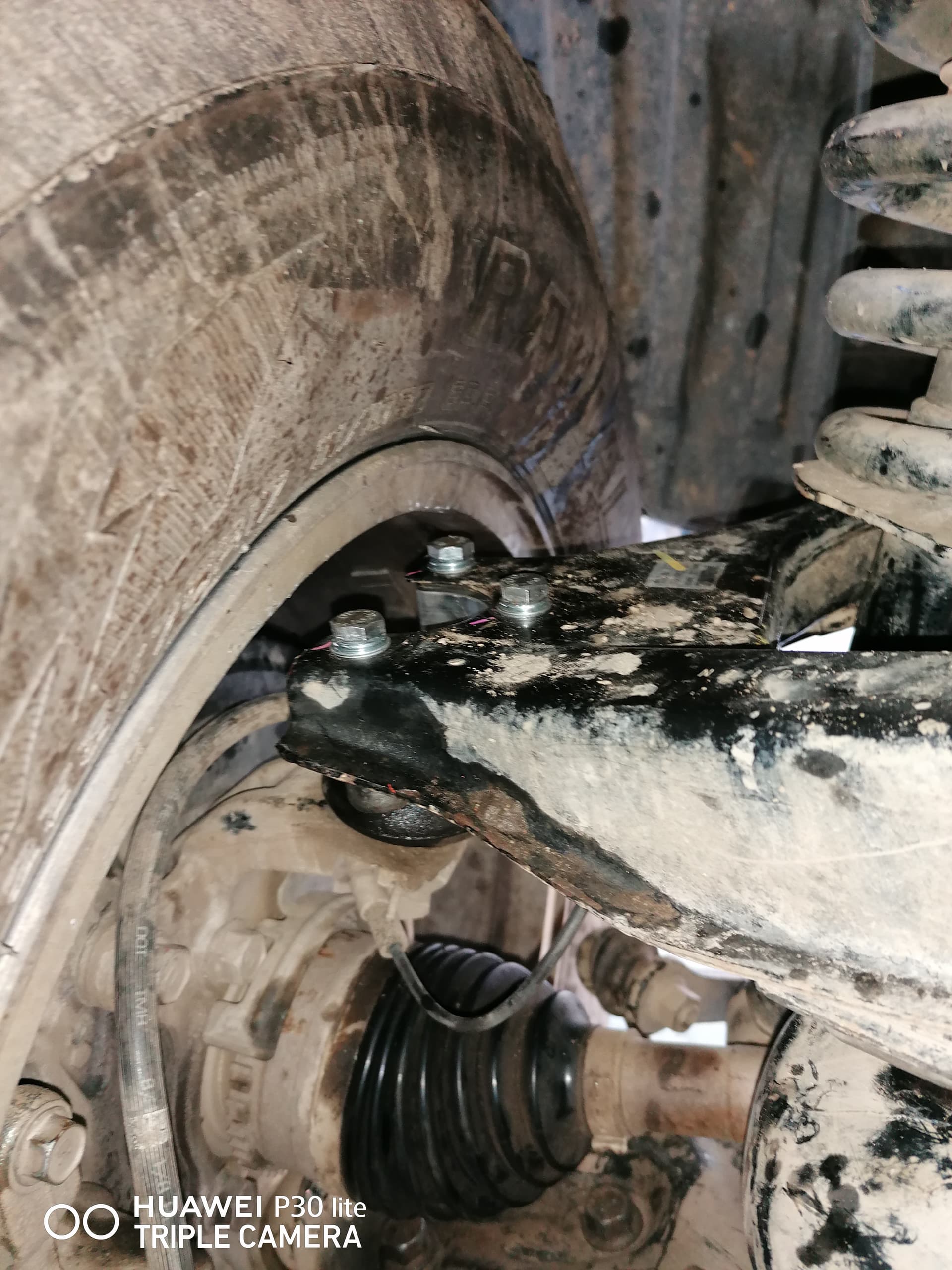

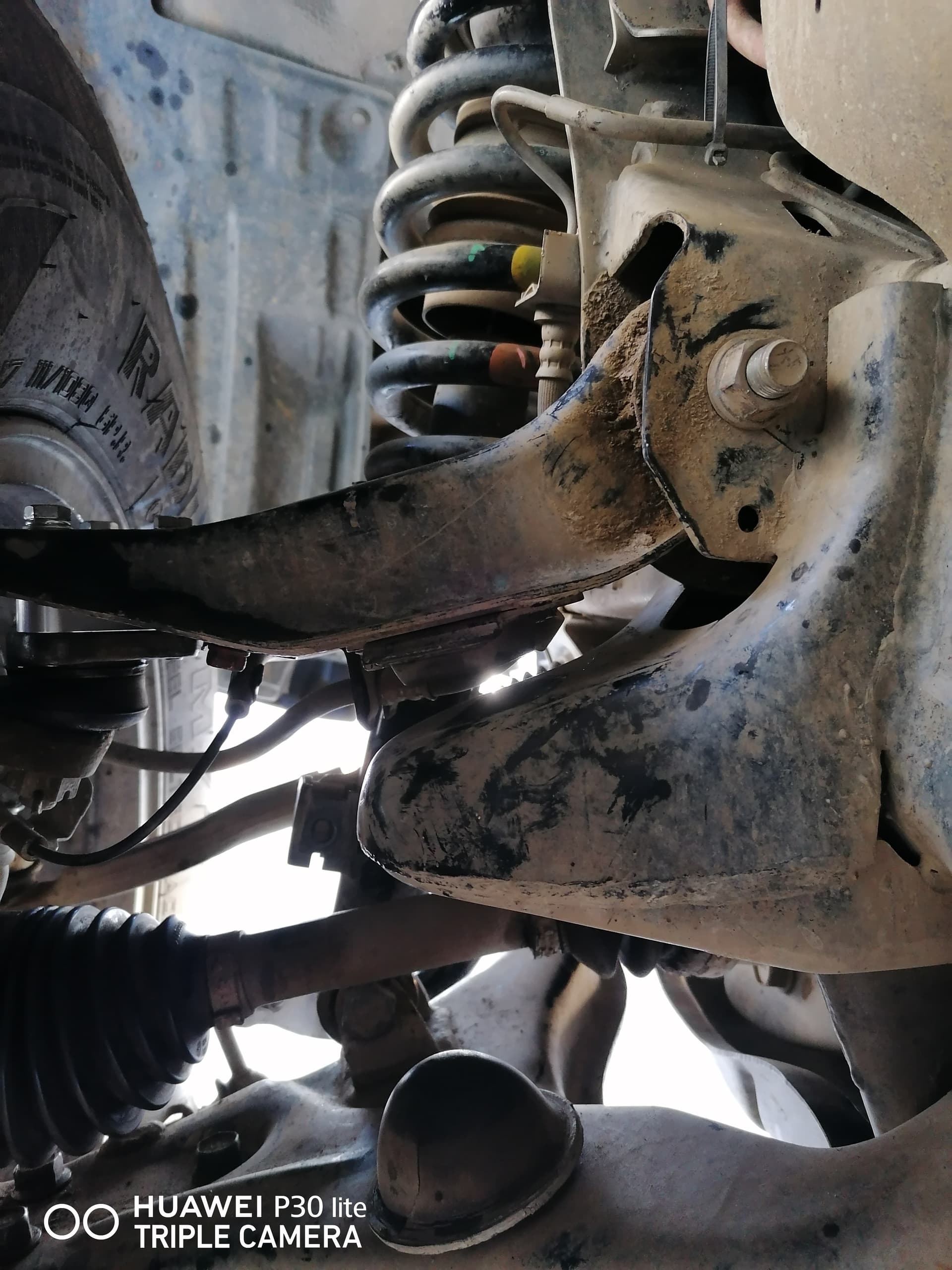

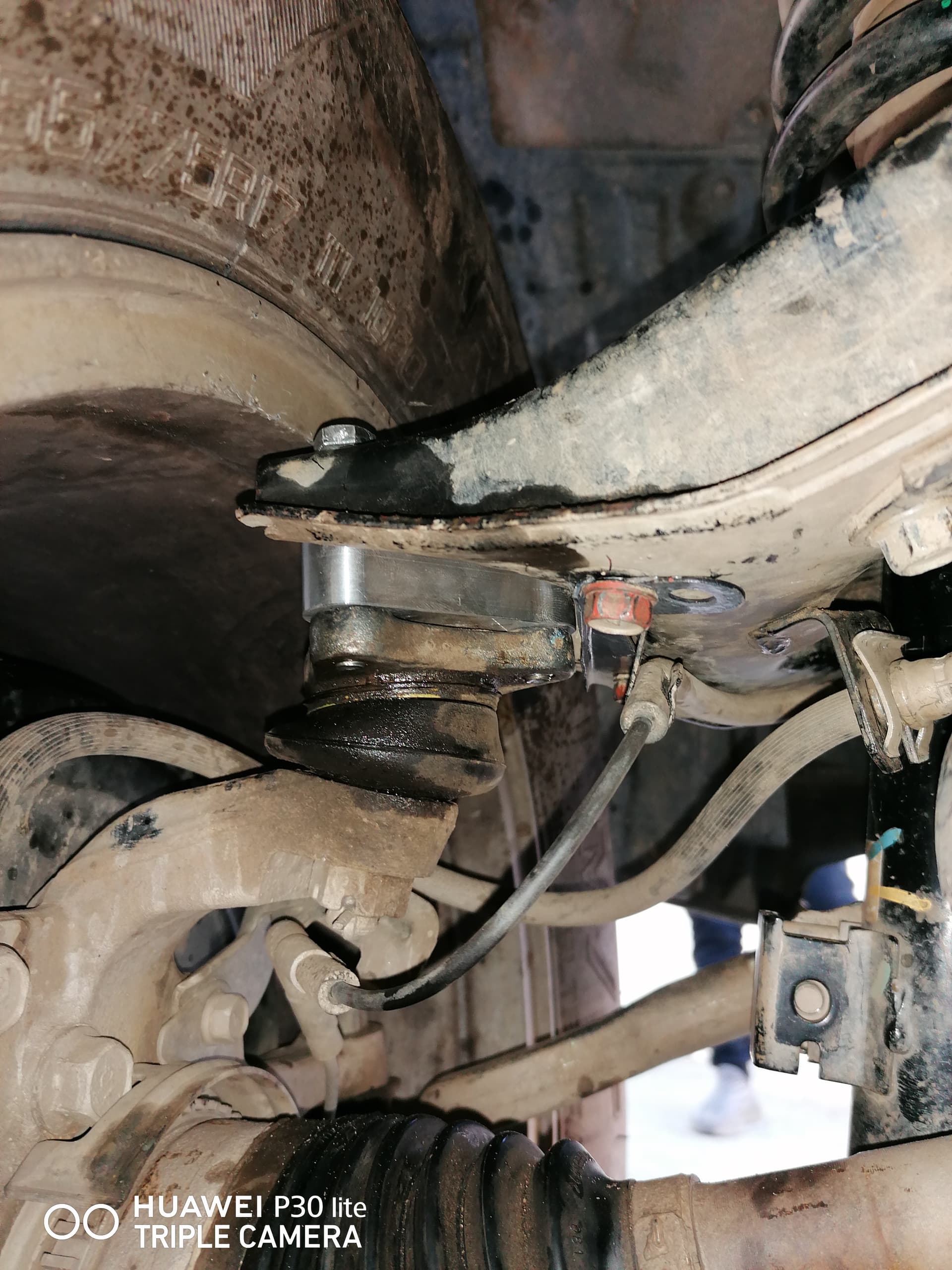

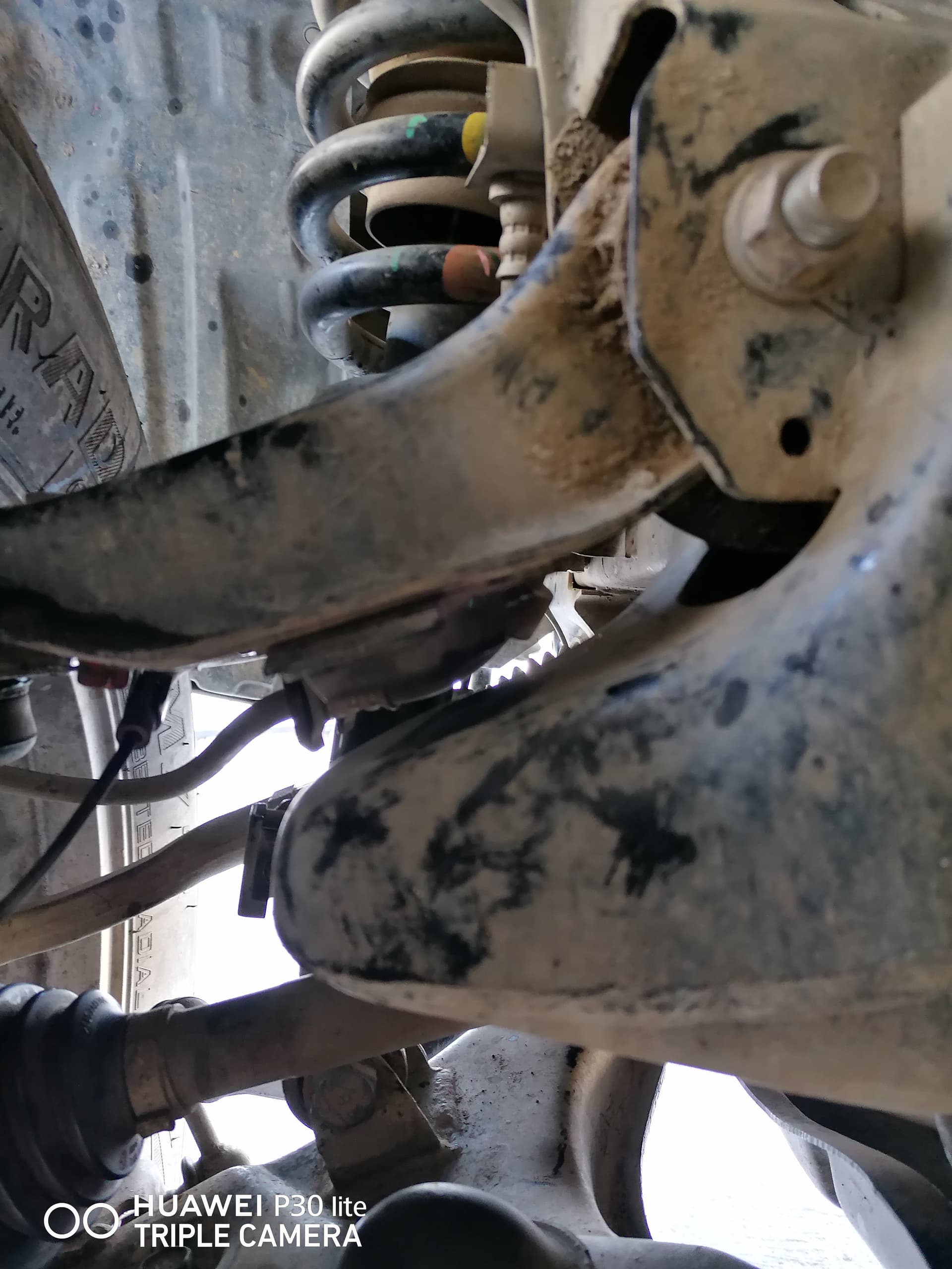

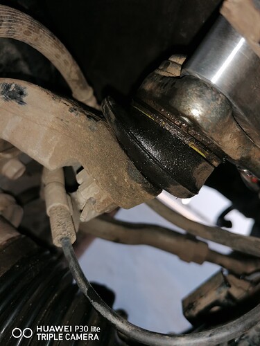

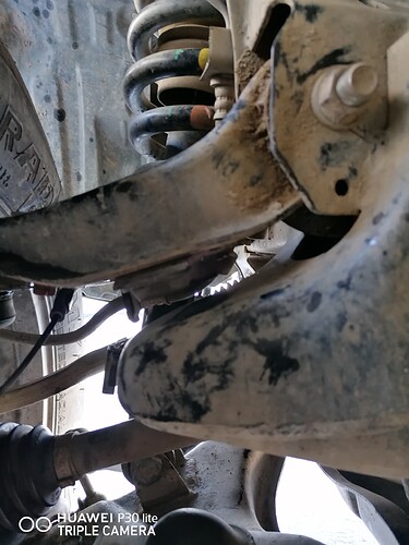

voila les amis j ai reçu et mis en place les cales et on peu voir sur les photos que les rotules sont m
oins en contraintes et qu il y a un peu plus de place du coté du tampon, attention les photos arrivent
Envoi en cours : IMG_20220209_140629.jpg…

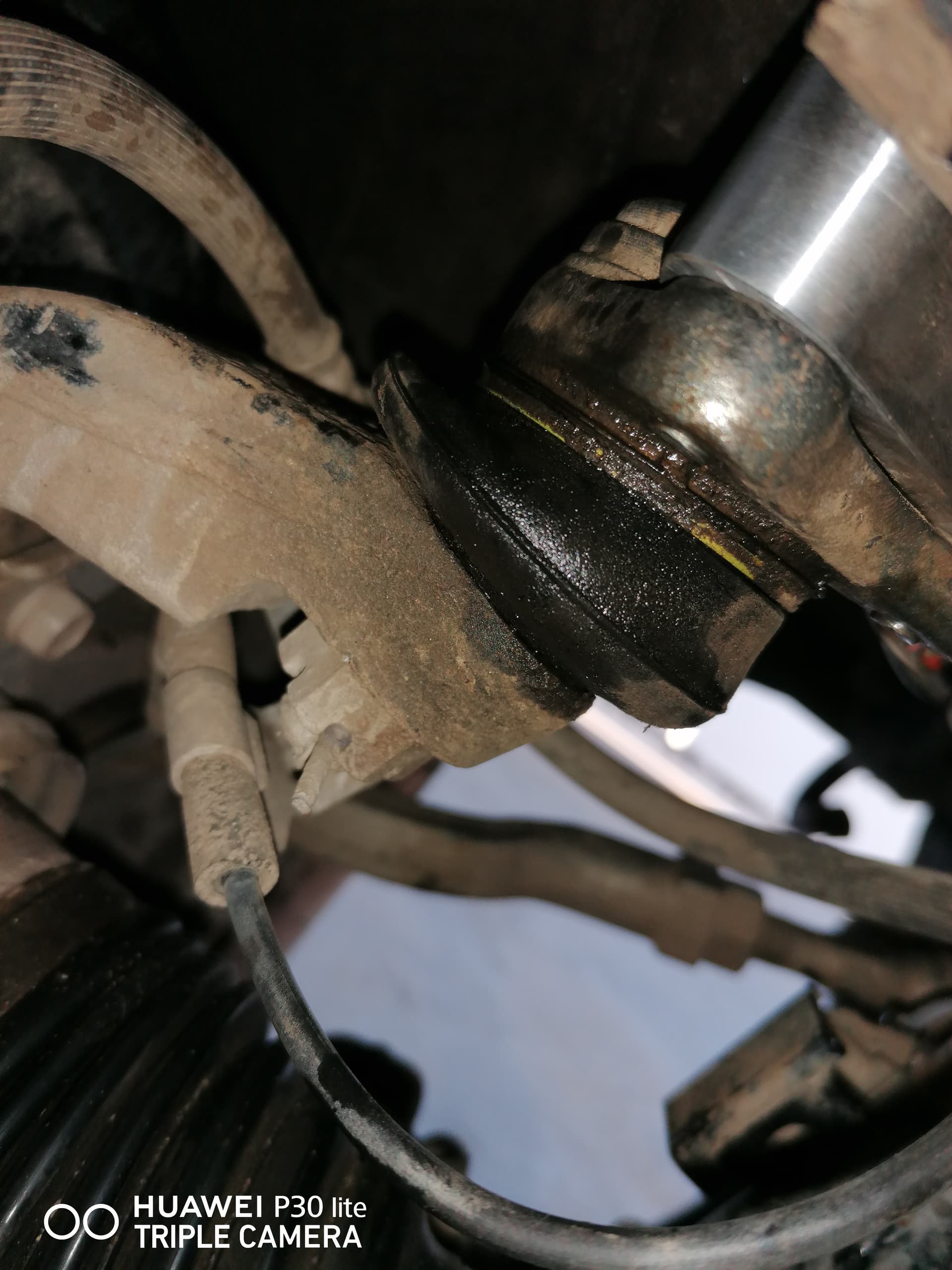

attention sur les photos sans la roue en place les rotules sont toujours en contrainte malgré les cales.
en revanche vendredi direction parallélisme
Envoi en cours : IMG_20220209_153053.jpg…
C’est quand même chaud au niveau de la proximité de la jante :roll_eyes:

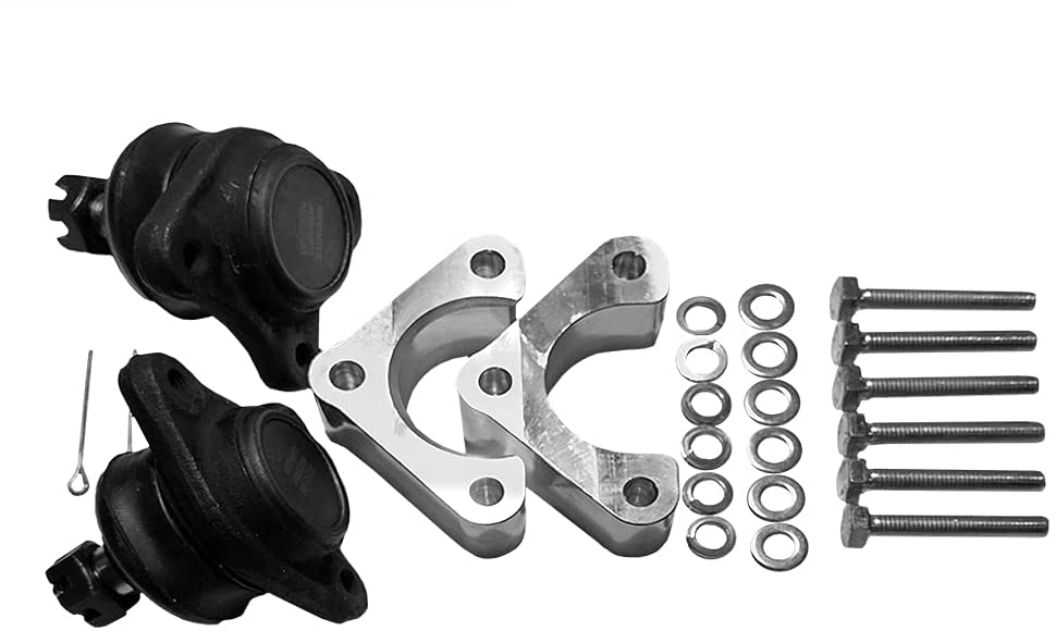

Et tu les a achetés ou c’est cales ?
Chez Euro 4*4 c’est des rotules rallongé qu’ils vendent
En tout cas merci pour le retour sur ton montage :+1:
Tu nous dira s’il y a eu des problèmes de réglage au parallélisme
acheté sur Amazon ,le parallélisme rendez vous demain a 14h00.
un lien peut être ? :wink:
Voila si ca peu servir.
Merci :clap:
Bien sur que ça peu servir :wink: :blush:
Par contre la rotule est plus longue que celle d’origine ?
Et sa qualité semble bonne ?
a dire la vérité j ai même pas déballé les rotules moi j ai pris les entretoises et je les ai mis en place sur les rotules d origine :wink:
OK
Les cales c’est de l’acier ou de l’alu ?
je dirais de l alu, vue le poids :wink: :wink:

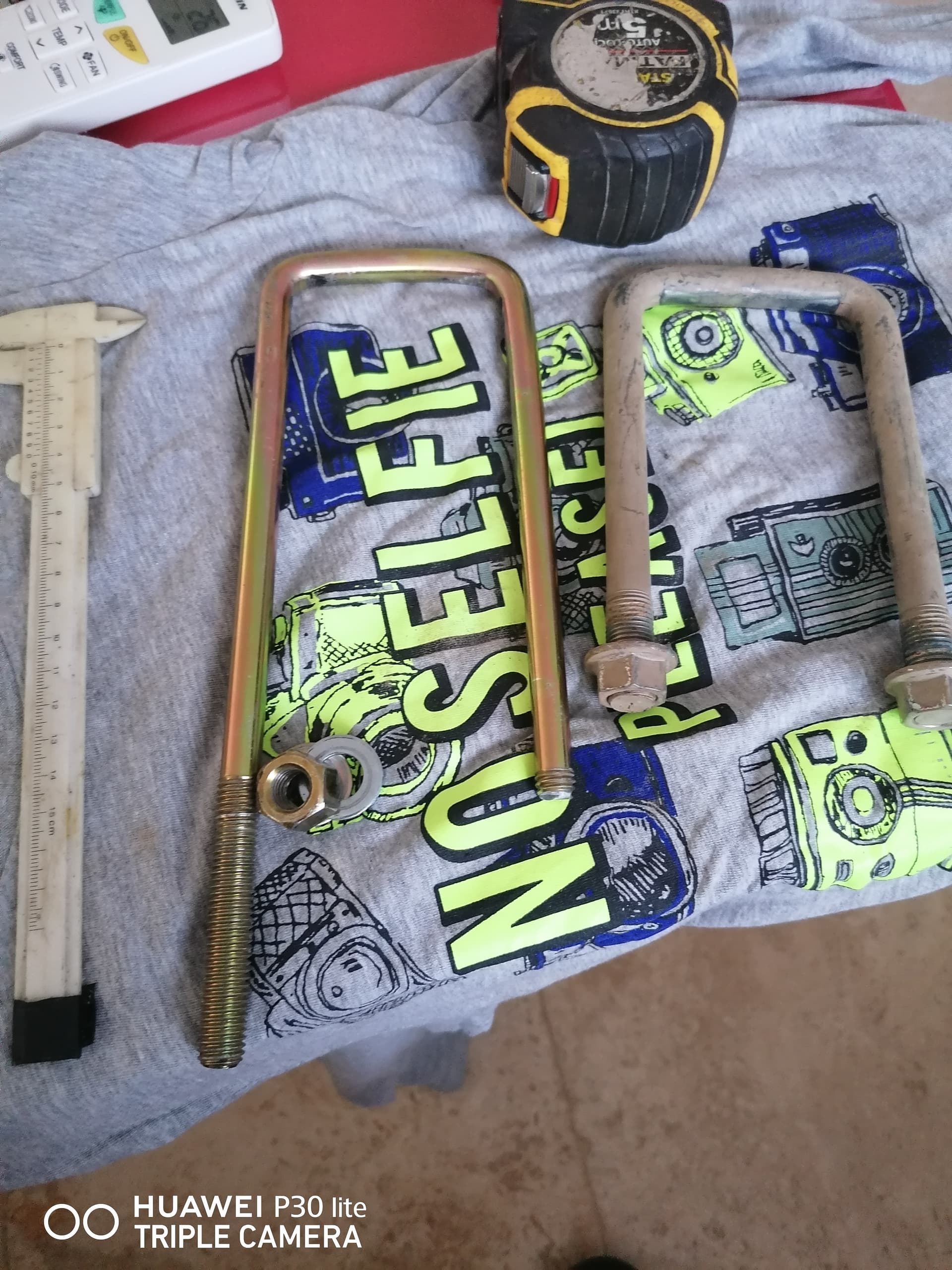

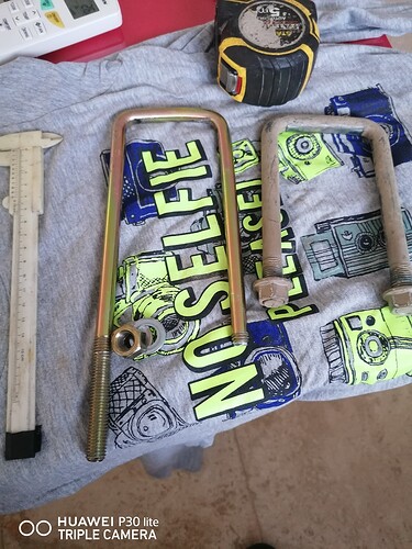

Bonsoir les amis quelqu un saurais ou je peu commander des brides de lames rallongée car en serrant comme un bourrin j en ai cassé une . et oui trop de force tu la force lol :rofl: :rofl: :rofl:.
Et si quelqu’un sait a combien on sert les écrous je suis preneur. Moi j ai serrais a 12 kg visiblement la bride n as pas aimé.
