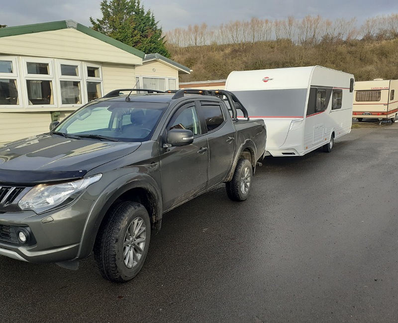

Voilà des nouvelles du camion.
Une bonne , sur un trajet boulot 50kms allez retour en traversant lille par le périph 90kmh puis 70kms.
Je’ sais pas vraiment représentatif mais c est déjà ça :smiley:

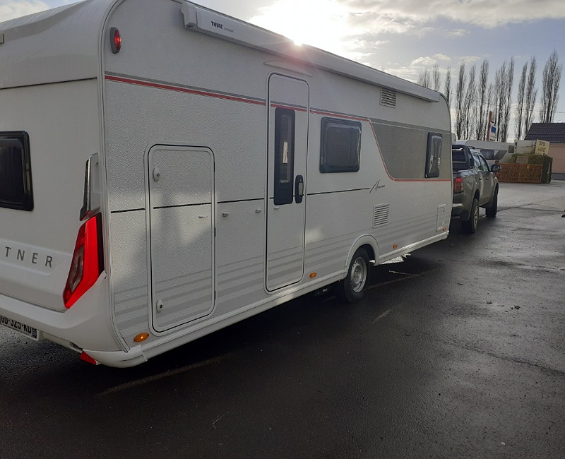

Ce 24 décembre mon camion s’est pacsé , voilà la belle. Ils vont passer le long et agréable moment ensemble.
bel ensemble :bien: :bien:
:bien:
Quelle longueur ?
8.00m avec la flèche.
Attelé je suis presque aussi long de tes bus articulés :smiley:
