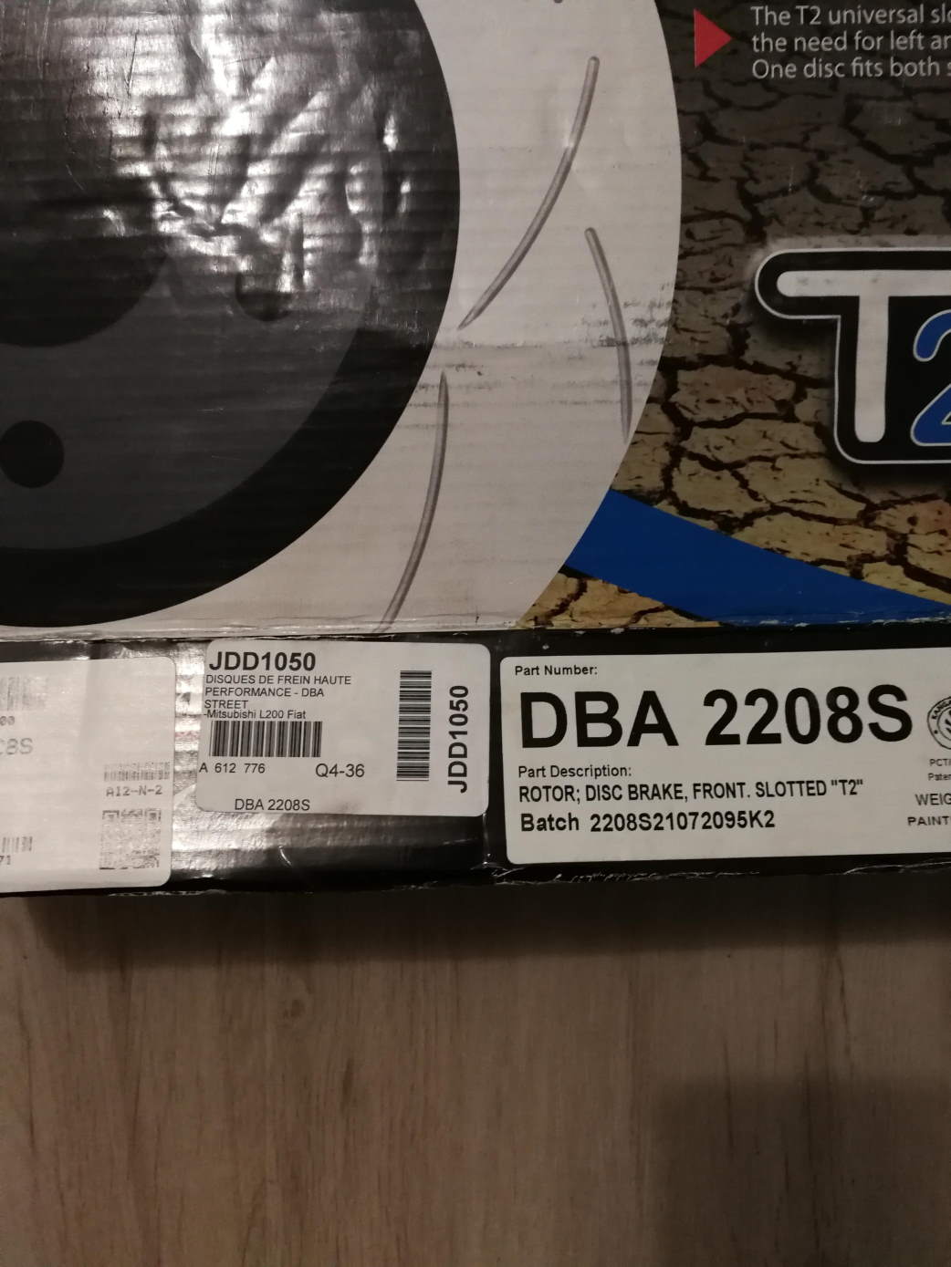

Bin en fait, les disques voilés ont été détectés quand le L200 avait 30000 km. La prise en charge pour leur remplacement était de 50 % par Mitsu. Comme toi, j’ai laissé tombé et décidé de les remplacer par de meilleurs pièces. Désormais le camion a 77000 km. Coté disque ca va je ne sens plus rien. Par contre la boite est un peu accrocheuse depuis peu. J’ai aussi une présence de rouille importante sur l’amortisseur arrière gauche. L’entourage plastique de l’airbag sur le siège conducteur est cassé aussi. Je vais leur signaler en même temps.
Sur le mien (un KB4) j’ai mis des DBA T2 avec plaquettes brembo, ça freine super bien sans problème, par contre ça pourri les jantes (toutes noires).
Concernant ta boite, as tu fait une vidange et une vidange du fluide du circuit d’embrayage (sur le mien fluide du circuit d’embrayage = même périodicité que le liquide de frein) ?
