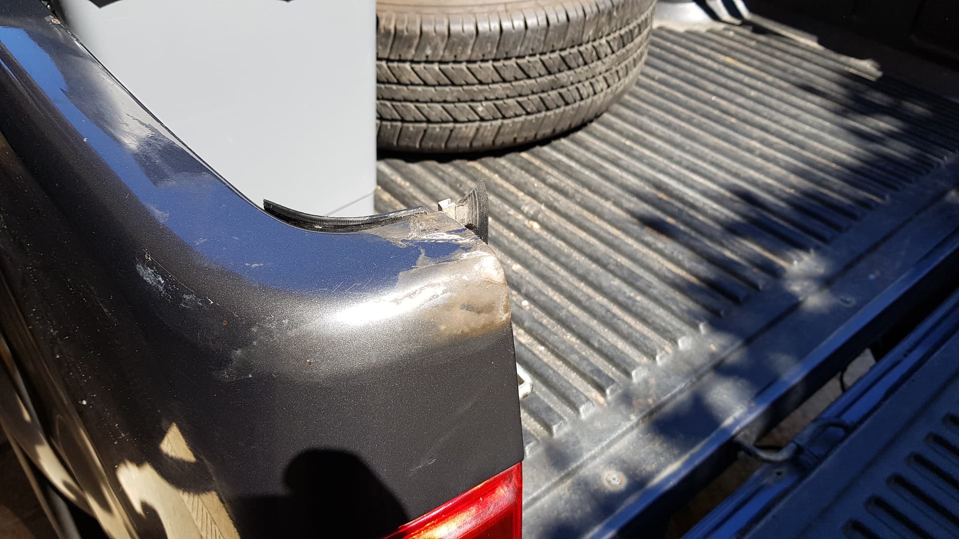

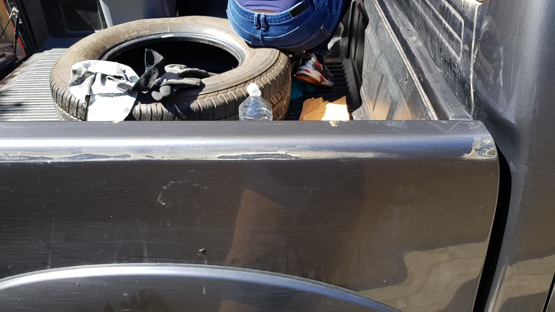

As tu un bac de benne ? Avec ou sans rebords ?
Crois tu que cela passe avec les rebords.

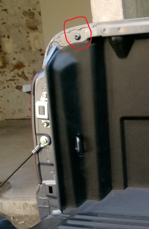

j’ai un bac de benne sans rebord. tu devras
obligatoirement faire des coupes un peu partout pour que cela se monte avec un bac avec rebord alors a mon avis, autant supprimer tout le bord proprement. autre petit pb , la fixation a l’arriere se fait sur un vis (voir photo) et ça ne tombera plus en face (l’interet , c’est que le positionnement est parfait) .
On coupera du coup.
Un grand merci :+1:

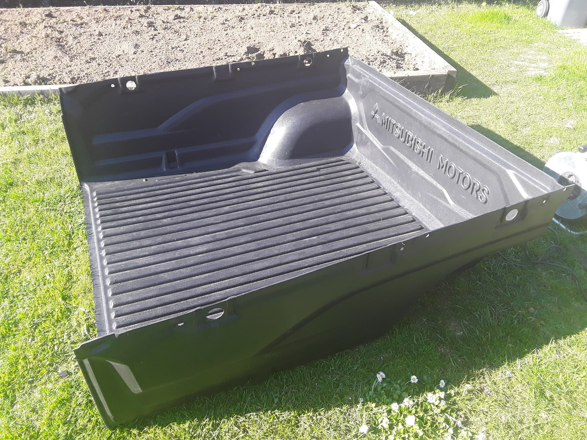

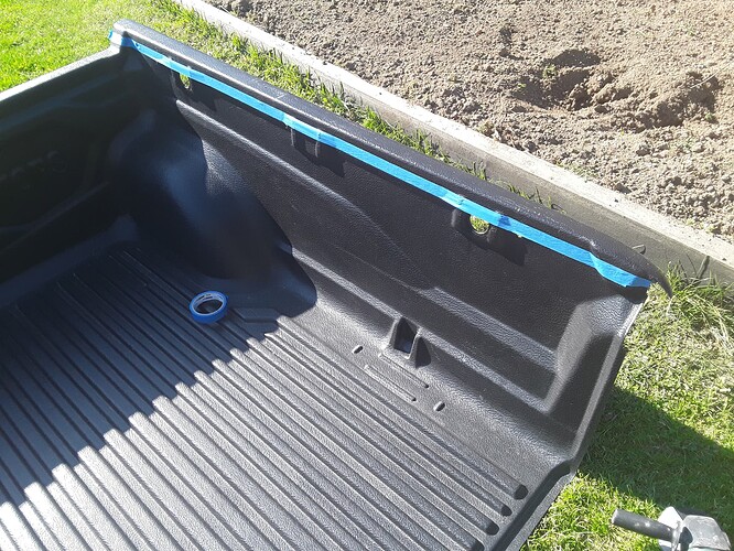

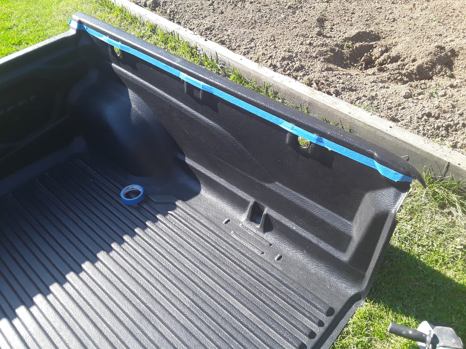

Du coup cet aprem modification du bac de benne
J en ai profité pour faire les trous et rattraper les anneaux d arrimage de la benne , un trou pour une prise 12volts non monté , et les autres pour les anneaux amovibles en bordures de bennes.

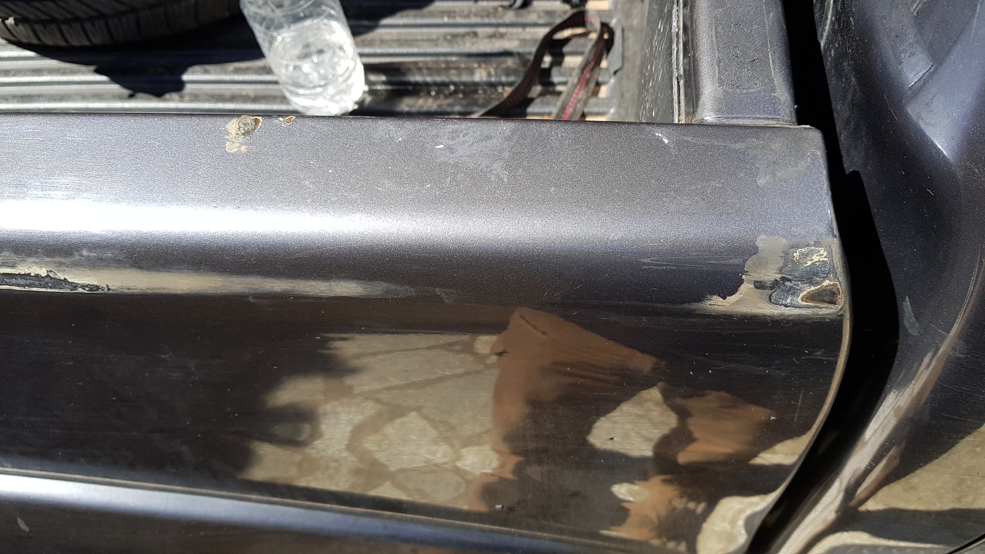

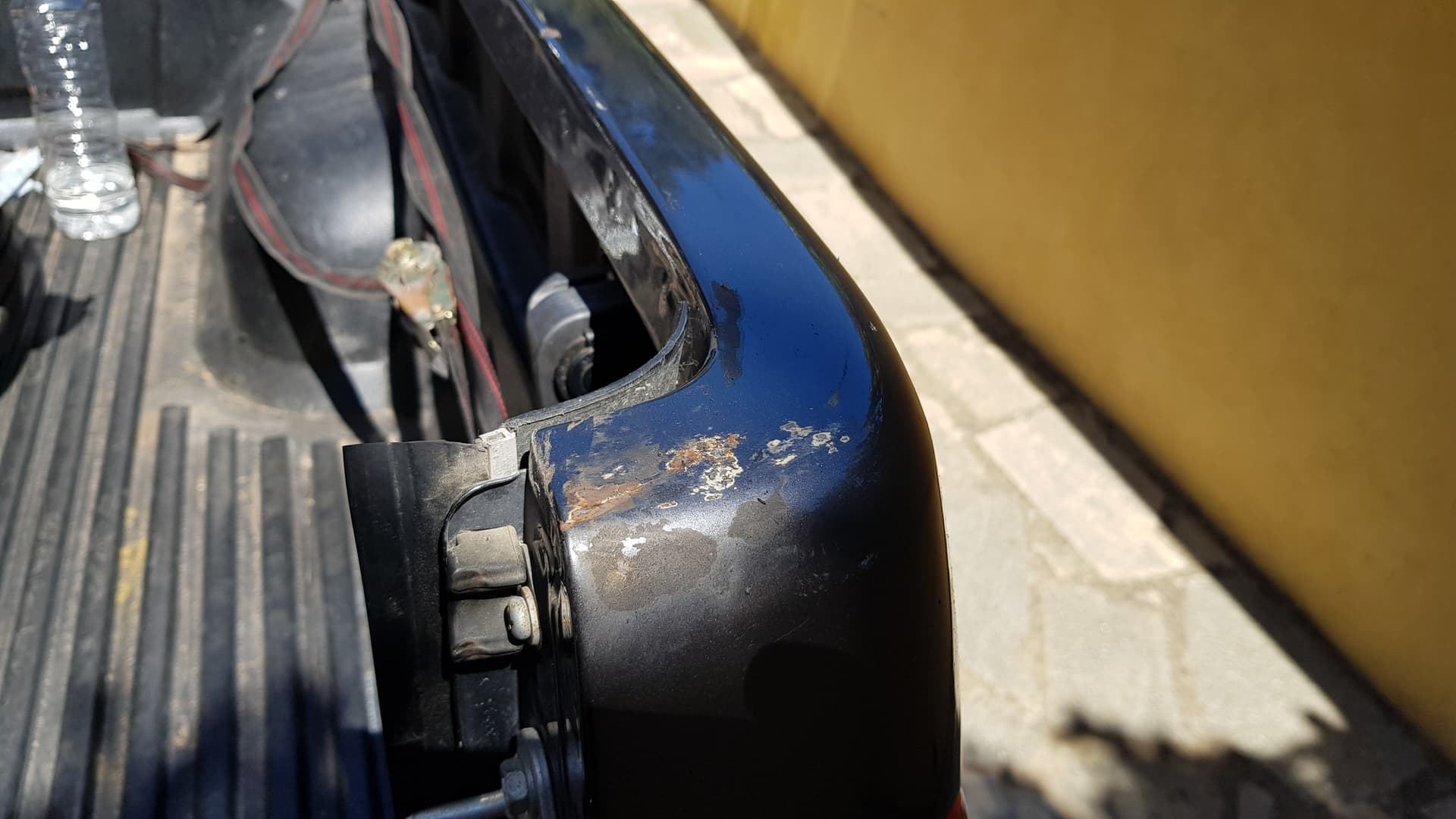

J’ai eu durant quelques année sun HT en fibre de marque SJS à chevauchement également. Lors de l’installation, un rouleau de mousse avec une surface autocollante était prévu : une bande collée côté rebord de benne et l’autre côté HT.
Voici le résultat au bout de 4 ans :
Autant dire qu’avec le temps, la mousse s’est complètement affaissée sous l’effet du poids du HT. De plus, elle n’était pas assez large pour couvrir complètement la zone de contact. Le temps a fait le reste …
Mon conseil : optez plutôt pour un bon gros rouleau de caoutchouc comme on en trouve sur le HT ALUCAB. Ca protège bien mieux et c’est plus étanche.

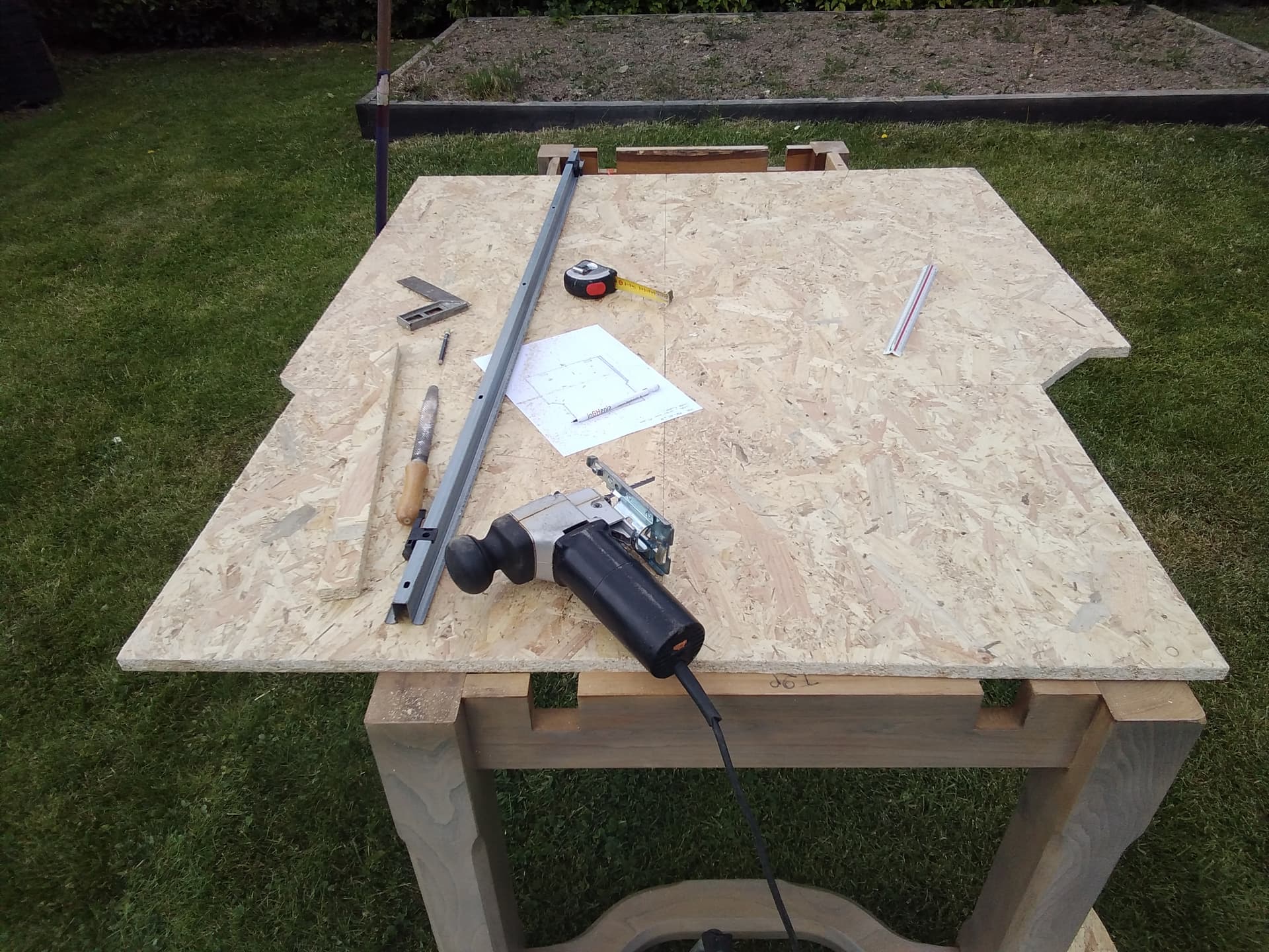

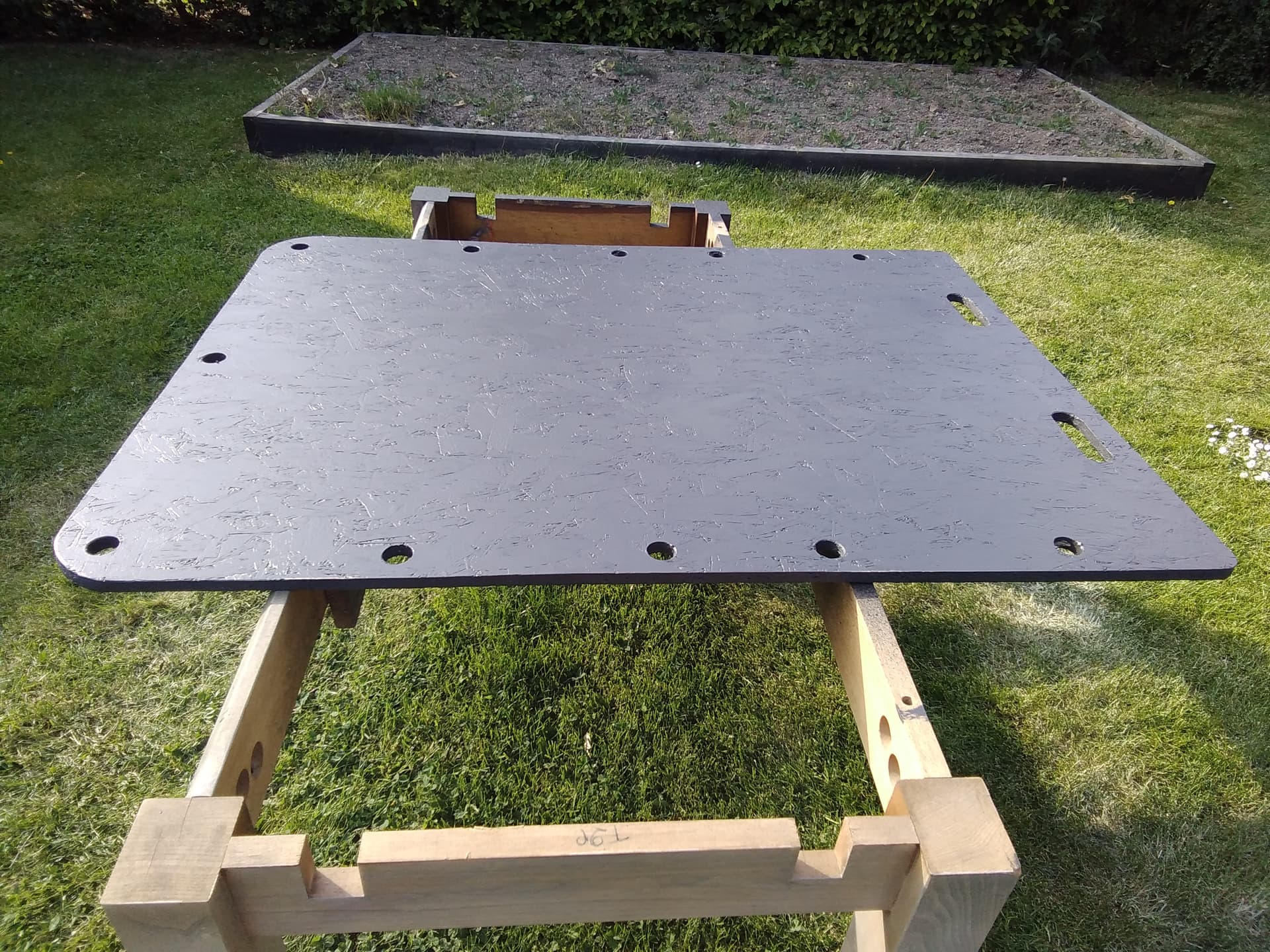

Voilà pour accompagner le hard top , je construit également un fond de benne coulissant.toujours dans le même optique pas besoin de grosses résistance , au pire il s enlèvera.
oui si pas costaud je te conseille de le rendre facilement démontable. Sinon, tu perds en polyvalence, ce qui est dommage, c’est le principal avantage du PU. Encore la semaine dernière j’ai acheté 700kg de cailloux pour mettre autour de mon abris de jardin, pas besoin de s’emmerder à trouver une remorque ou a louer une camionnette, hop tu décides tu y vas tu charges terminé.
Il sera la pour les courses ou les valises, glacière et autres bricoles.
Même si il y aura pas loin de 24 roulettes dessous .
D ailleurs pas facile de les alignées ces roulettes , si vous avez une astuce. :wink: :thinking:

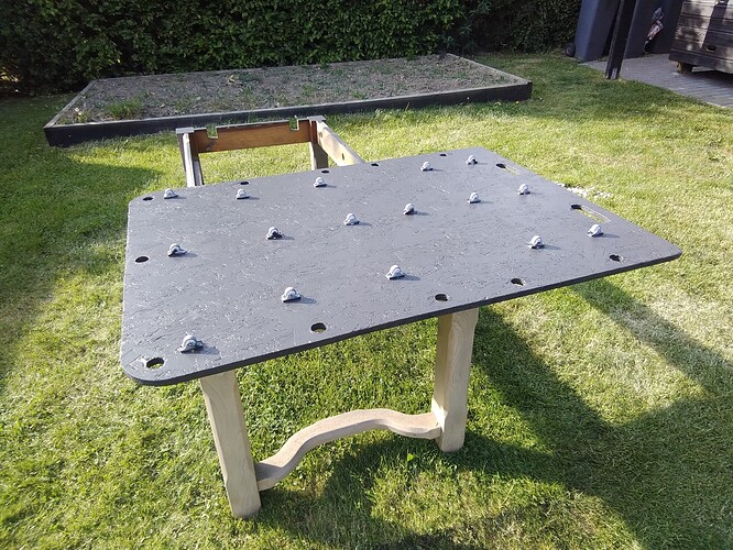

Bonjour à tous.
Le plateau avance , j ai revu le format, installé les roulettes et fais trous pour arrimage et un petit coup de lasure .Du simple quoi
Reste à le présenter , et mettre un blocage voir repositionner des roulettes supplémentaires de façon à ce qu ouvert il’soit bien stable.

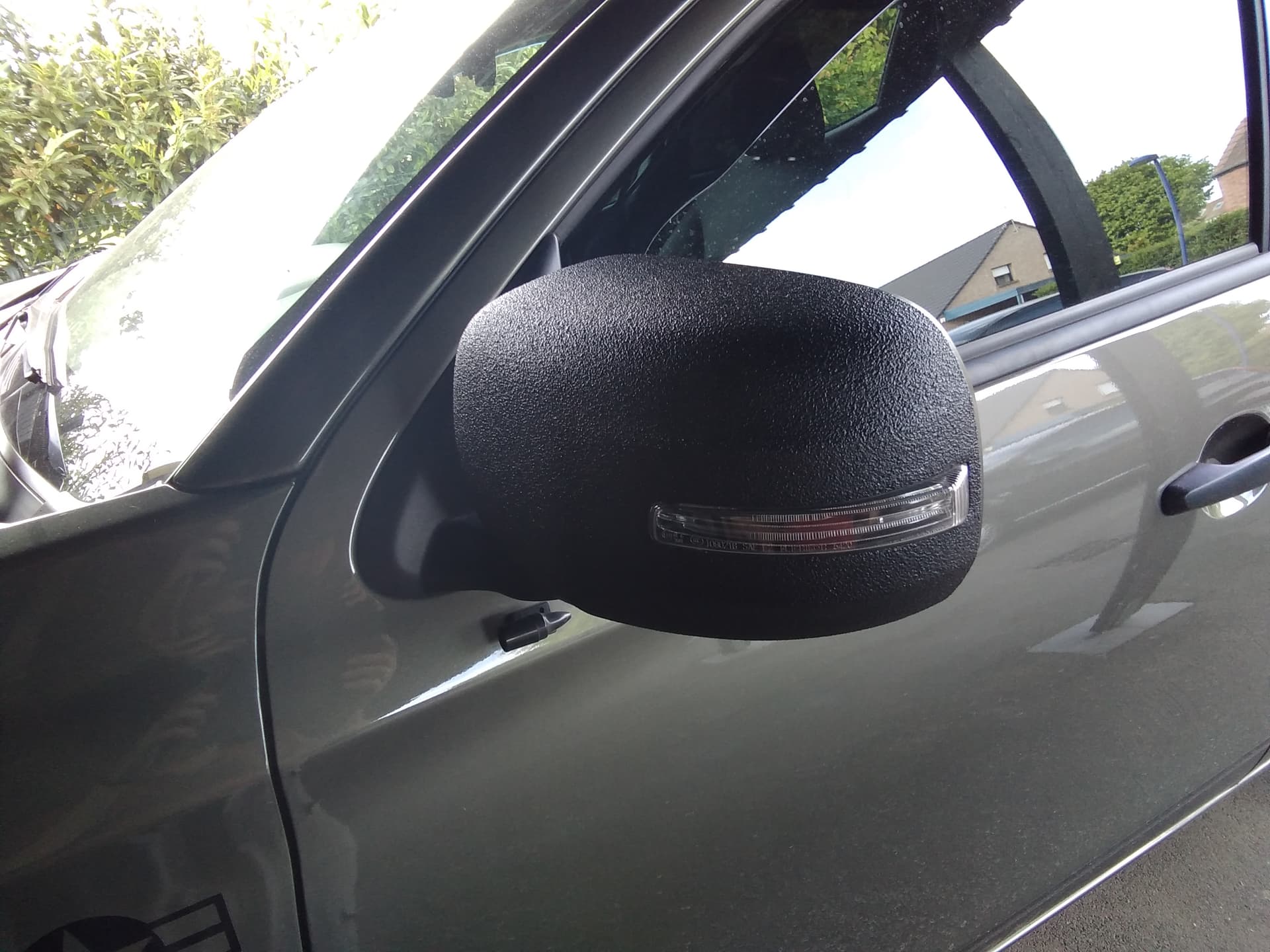

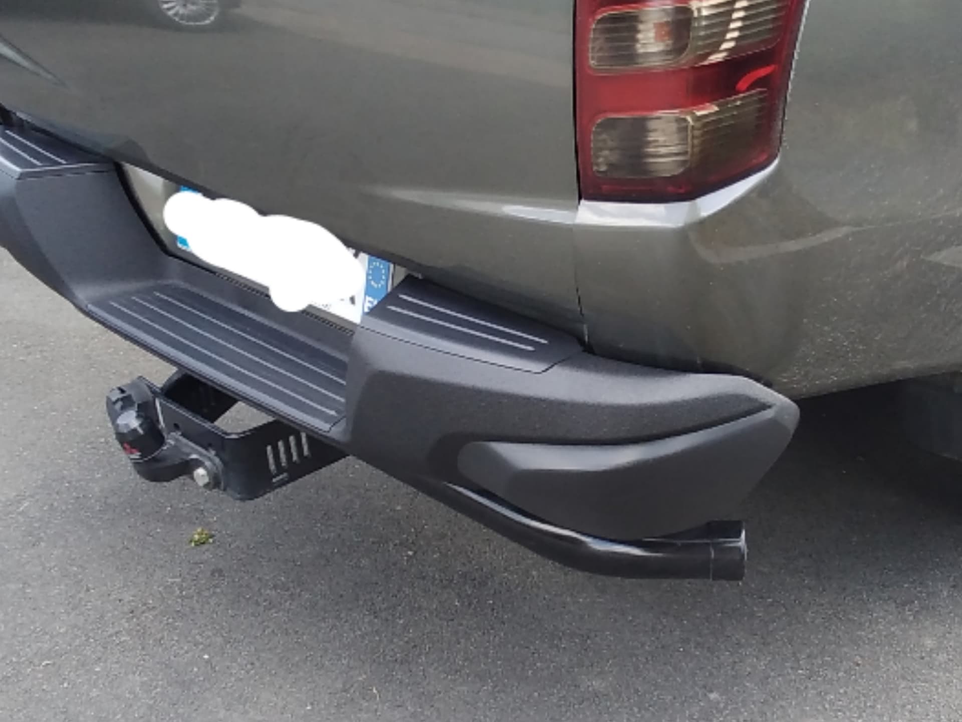

En prévision du montage du hard top, j ai testé le raptor.
Il faut un coup de main , rien a voir avec la peinture classique et puis cela consomme :deaf_woman: :palm_down_hand: :face_with_peeking_eye:
Mais je suis content du résultat sur
mon pare chocs arrière et mes coques de rétro

c’est plutôt pas mal le raptor :wink:
Et oui niveau consommation des bombes, celles partent vite et il faut au minimum deux couches.
Mais le résultat est durable !
Bravo, me reste les rocksliders à faire et pourquoi pas mes rétros aussi !
Salut Quentin
Je dirai 2 couches sur du noir et 3 sur une autre couleur comme du blanc ou Chrome.
Avec les essais , le pare choc , les coques rétro , 3bombes utilisées
Salut Driver, comme toi j’ai repeins mes coques de retro en noir avec du plastidisp. C’est pas mal mais je suis pas convaincu de la tenu dans le temps. Et puis bien délimiter les bords n’est pas simple. Comme c’est une peinture élastomère, les bords ce la pièce que tu viens de peindre se décolle en retirant les scotches de masquage. Peux tu me dire ou tu as eu ces bombes de peinture raptor. As tu demonté les rétros pour les peindre. Si oui comment as tu fais.

Effectivement le plastidip ne tient pas dans le temps.
J’ ai démonté les coques pour peindre , il faut mettre le miroir en butée et y aller avec un tournevis fin derrière la glace , déclipser 2 3 les ergots et cela vient.
