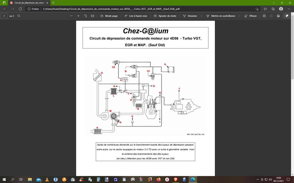

si 1 de vous avez le schéma du circuit de dépression moteur 4d56 avec turbo a géométrie variable, car celui charger sur le site gallium , je n arrive pas a le comprendre et vois ou vont les durites de dépression
Il y a les schémas complet.

je les télécharger sur le site gallium, , ça empêche pas que je vois pas vraiment ou vont exactement les durites

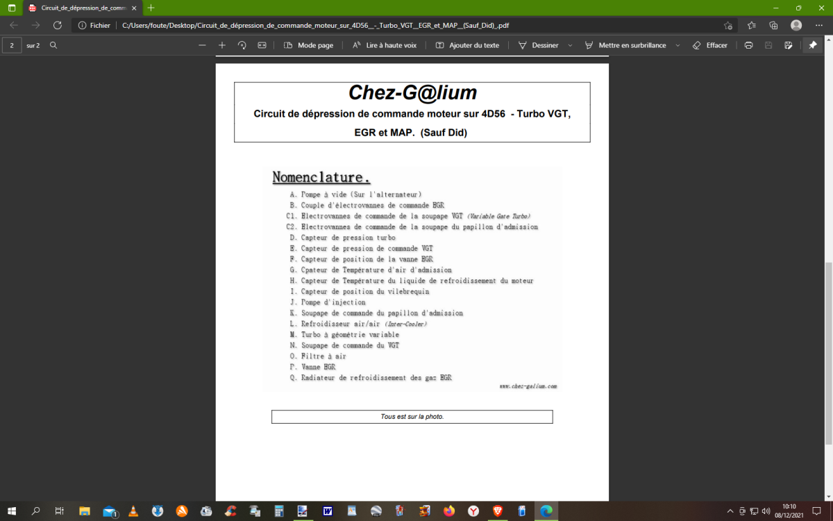

bonjour a tous j arrive pas a mettre le schéma de dépression ici , pour que l un de vous puisse me guidée , comment faire ? merci
Circuit_de_dépression_de_commande_moteur_sur_4D56__-Turbo_VGT__EGR_et_MAP_(Sauf_Did)_.pdf|attachment (164 KB)
Si je tente de mettre plus grand le fichier est refusé . Donc faire une copie écran et ouvrir avec un log image pour une lecture plus facile .
merci c est vraiment sympa, , c est que le schéma et la réalité et pour comprendre le branchement a partir des capteurs ou electrovannes, j ai du mal entre le schéma et le réel sur le dessus du moteur est différent,
