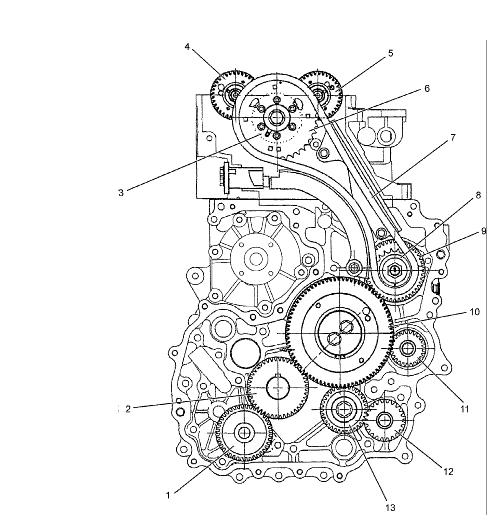

On voit bien la chaîne de distribution sur la photo.

vous parlez de “chaine de distribution” on ma dit que c’etait “multipignonnerie” vous parlez peut étre du 2,5l ? :doute:
Bonjour Nisuzu,
Sur les moteurs 3l, il y a une chaîne de distribution qui attaque l’arbre à cames. Avant ce sont en effet des cascades de pignons.
Voici une coupe avant que j’avais déjà postée
Pour le 2,5l je ne sais pas…
Bonne soirée
Bernard

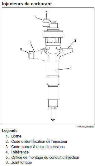

Voici ce que dit le manuel atelier atelier à propos de l’injection sur nos moteurs 3l Euro 4
Système d’injection à commande électronique de type rampe commune
Le système d’injection à commande électronique detype rampe commune se compose d’une pompe d’alimentation qui établit la pression cible et fournit le carburant à haute pression, d’une rampe d’injection qui dose ce carburant à haute pression, et d’injecteurs qui transforment le carburant en un fin brouillard et l’injectent dans les cylindres. Chaque organe est commandé par l’ECM en fonction de signaux divers, tandis que le calage de l’injection ou la quantité de carburant injectée sont régulés dans toutes les conditions de conduite possibles.

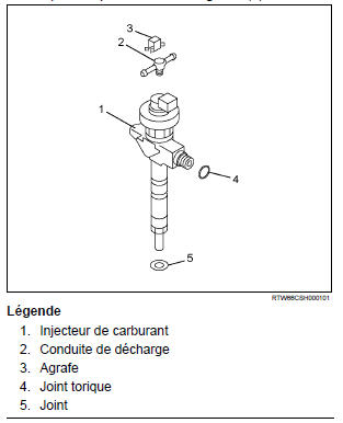

Injecteurs de carburant
Les injecteurs sont des gicleurs à 6 trous qui ajustent la quantité de carburant injectée ou le calage de l’injection en ouvrant ou en fermant une électrovanne en tête de l’injecteur.
L’ECM corrige la répartition de la quantité de carburant injectée entre les injecteurs d’après les données des codes d’identification mémorisés. Au remplacement des injecteurs, les données des codes d’identification devront être enregistrées dans l’ECM.
Effectivement ça ressemble comme on l’avait déjà dit à un injecteur qui est resté ouvert ou plutôt une électrovanne qui s’est bloquée ouverte.
Ce que je ne sais pas, c’est s’il y a lubrification des électrovannes?
Bon week-end
Bernard
Les 2.5 l sont identiques au 3 litres au niveau de la distribution .

D’autre part sur les injecteurs, je ne vois pas d’arrivée d’huile de lubrification
Sur le synoptique de distribution de l’huile de graissage on ne voit pas de liaison avec l’injection
Voici un extrait des précautions d’entretien, j’en conclus qu’il ne faut pas mettre de produit déshydratant pour supprimer les traces d’eau
Précautions d’entretien
Certaines parties du circuit d’alimentation en carburant telles que les composants internes des injecteurs, les orifices et les espaces libres qui forment des passages pour le carburant ont reçu une finition d’un très haut degré de précision. Elles sont par conséquent très sensibles aux impuretés et toute pénétration de corps étrangers pourrait endommager le passage de carburant. Par conséquent, il convient de prendre des mesures efficaces pour empêcher l’entrée de tout corps étranger.
Si l’on utilise un produit déshydratant dans le carburant, ce dernier va absorber l’humidité, ce qui peut entraîner la formation de rouille. Par conséquent, ne pas utiliser un produit déshydratant dans le réservoir de carburant.
VieuPatrol, je suis de l’avis de Max34, fais réaliser une expertise, car il ne semble pas y avoir de liaison entre la lubrification et les injecteurs
Bernard
l eau peut provoquer le grippage de l injecteur,mais aussi un corps etranger,style limaille ,etc…
les injecteurs ne sont pas lubrifiés.
par contre en complement ,l injecteur qui debite en permanence,gorge le cylindre de gasoil,qui rince le cylindre et supprime le film d huile necessaire à la lubrification du piston,ce qui detruit le cylindre et piston,MAIS ,seul sur le cylindre ou l injecteur est defectieux!!
si tu prends les 4injecteurs,tu verras qu il n y aura l injecteur du piston casse qui sera defectieux!!
