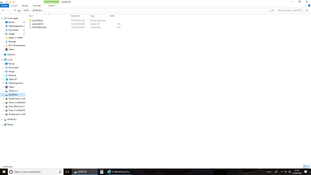

Salut, sur ta clé USB, tu dois avoir, et seulement avoir :
  • Le dossier portant le titre “SyncMyRide”
  • Un fichier “autoinstall.lst”
  • Un fichier “DONTINDX.MSA”
Logiquement le logiciel de décompression crée automatiquement tous ces fichiers sur la clé (répertoire racine)
Astuce, faire un clic droit sur le fichier téléchargé et l’extraire directement sur la clé USB.
Oky, c’est ça que j’ai du foirer.
En fait, j’ai extrait le fichier qui contient tout, et ensuite, je l’ai envoyé sur ma clé.
Du coup, j’ai un seul fichier qui regroupe tout les autre fichiers.

Voilà, j’ai fait que vous m’avez expliqué (je pense).
J’ai extrait direct sur la clé, voilà ce qu’il y a dessus maintenant

Il ne faut pas décompresser ce dossier. Lis la doc de Ford. Tu dois avoir 2 fichiers et un dossier sur ta clé.
Ce dossier, Syncmyride, ne doit pas être modifié ni tu dois chercher à en décompresser le contenu.
