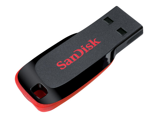

Vous utilisez quoi comme clé usb ?
J’ai fait des essais avec plusieurs et après 20 minutes, toujours pas de lancement de mise à jours !
Comme mes clé ne possède pas de led dessus je ne sais même pas si elles sont en cours de lecture.
Bref pouvez-vous me donnez le modèle et quel formatage vous avez appliqué à votre clé usb.
Merci beaucoup par avance.
j’utilise une clé USB sans LED mais j’ai un message sur l’écran m’indiquant une mise à jour en cours
c’est une SanDisk USB 2 de 64go reformaté sur un PC au format “exFAT”
photo de la clé : http://cdn.cnetcontent.com/c8/0f/c80ff150-0b36-4897-a94f-35d04960596f.jpg
Merci je vais acheter la même et faire l’essai. :+1: :+1:
Merci @thyphenn ! J’ai acheté la même clé et celle ci a été reconnue aussitôt. La mise à jour semble s’être bien déroulée et je suis maintenant en F11 pour la version des cartes de navigation.
