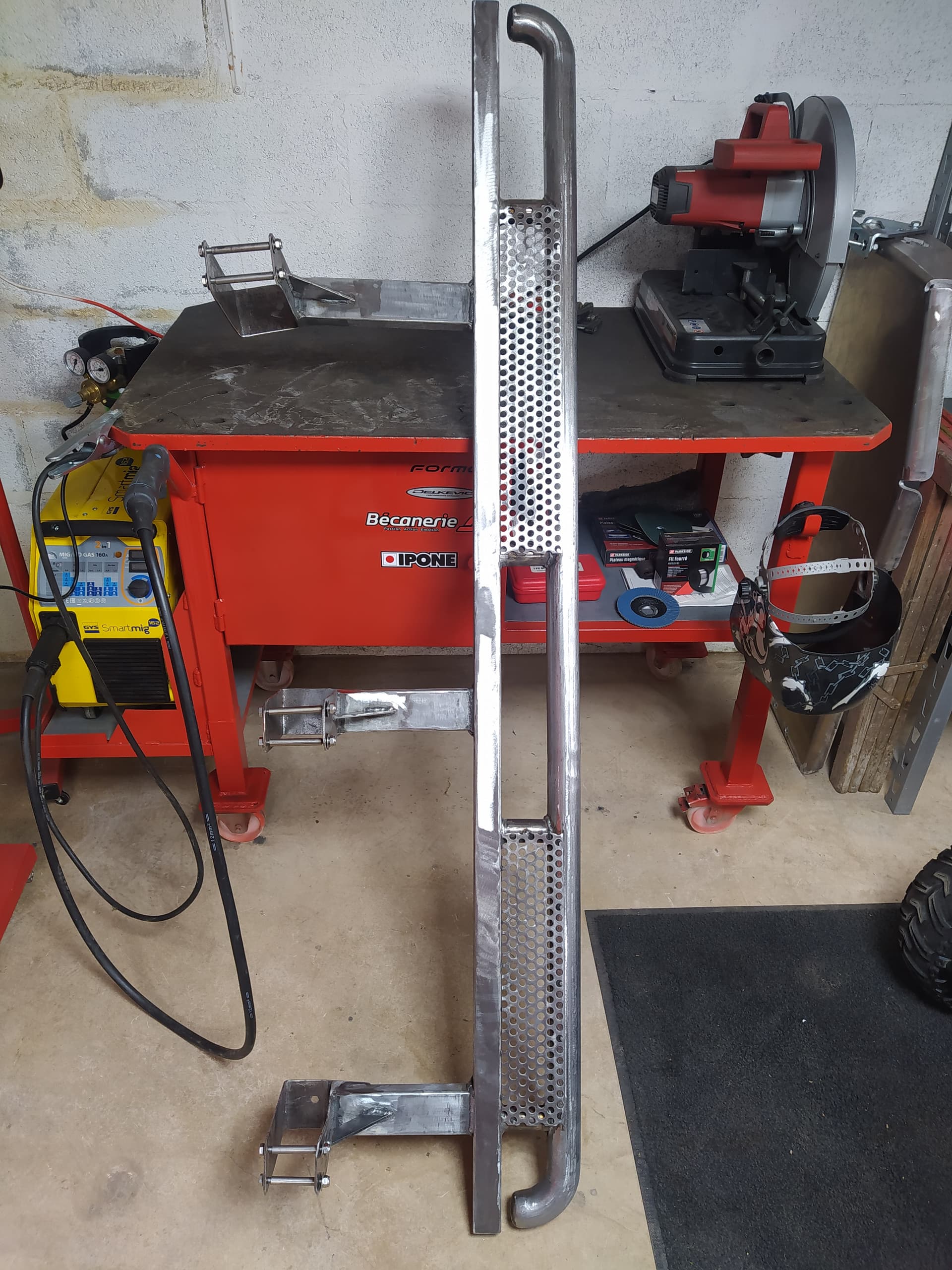

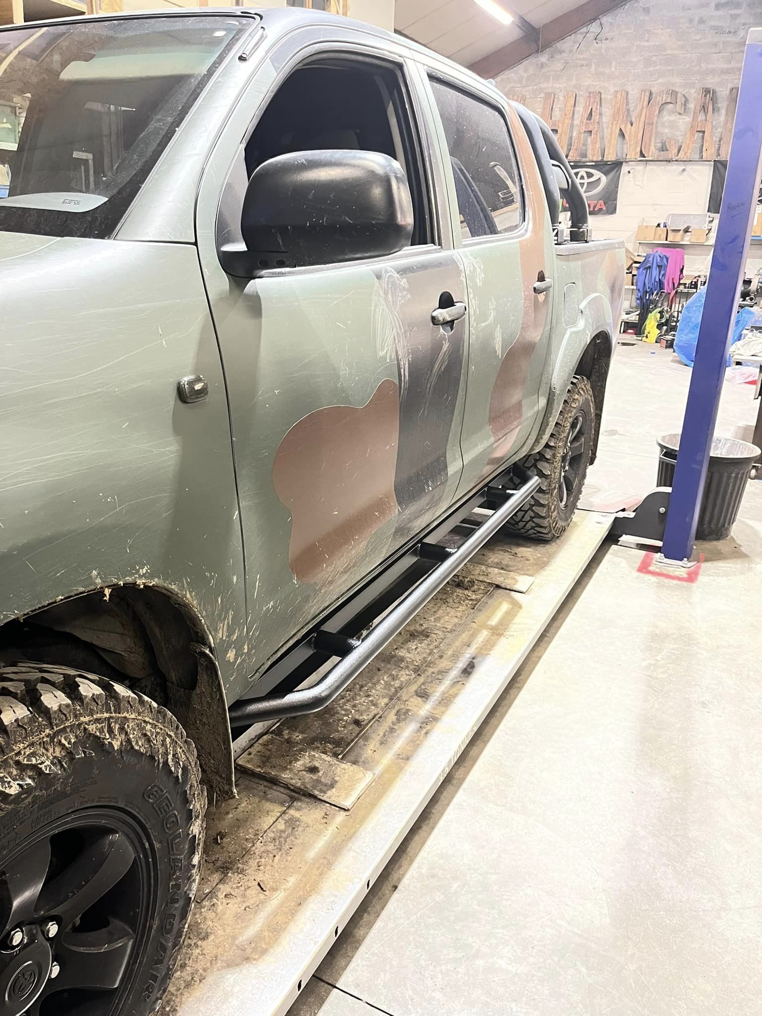

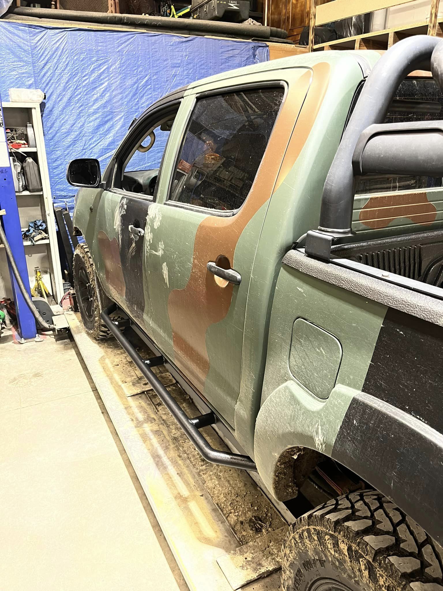

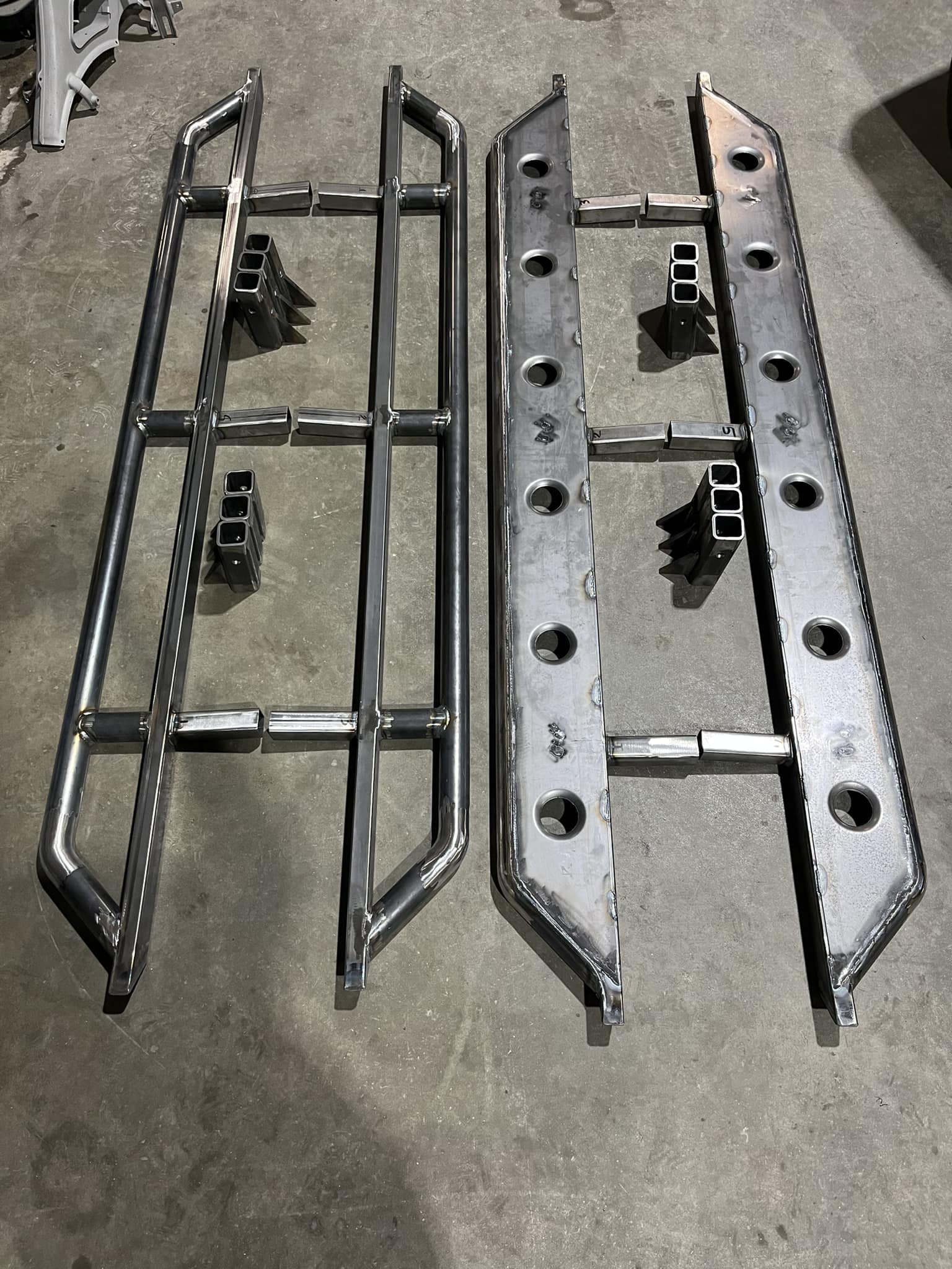

Voici les photos de mon préparateur 4x4 remorque TT

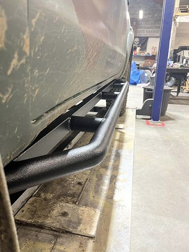

les marches pieds hyper costaud style Rock Sliders
Un top en robustesse fabrication dans le 95 en Ile de France
Je pense que je vais y aller dans cet équipement. :crazy_face:
Bonsoir eric ouah à ce stade c est une barre anti ancastremet, c est de l ultra solide :muscle: :hammer_and_pick:
Oui il fait pas dans le souple …
Pour les soudures il est top le compagnon du tour de France

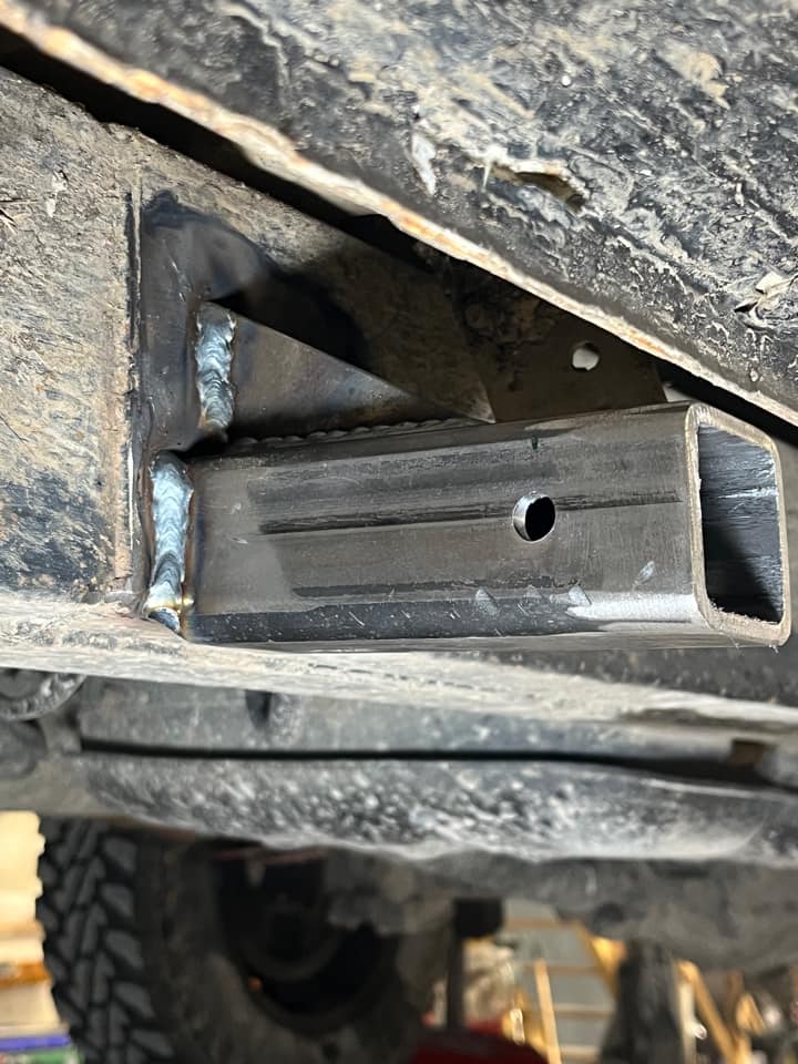

Superbe ! Je vais aussi m’y atteler, j’hésite entre les faire démontable ou directement soudé sur le châssis comme ceux là, d’ailleurs le PU semble être bien cool .
J"ai discuté avec lui qui fait beaucoup de réparation de châssis sur les véhicules et aussi sur les 4X4…
J’ai toujours entendus qu’il ne fallait pas souder sur un châssis … Et lui qui travaille pas mal sur des 4X4 avec des fois des reprises de papier auprès de l’administration… la soudure doit être fait par un pro et avec une facture bien explicative … de plus cette soudure ne doit pas être caché par des grasses peintures pour y voir facilement une fissure … Mais il est interdit de faire un trou ou une lumière …
mes sliders sont soudés au châssis également,et depuis des années. quand c’est bien fait,il n’y a aucun risque…
beau taf en tous cas!! :+1: :+1:
Je lui passe le message…
Je pense que je vais souder les bras sur mon chassis, mais que le reste sera boulonné en m12.
Préparation de 2 cdes pour des Hilux … demain je vais y faire des photos
et je vais y réfléchir pour une installation sur mon Vigo
Bonjour Éric combien d heure de boulot pour ce super resultat.? :+1:

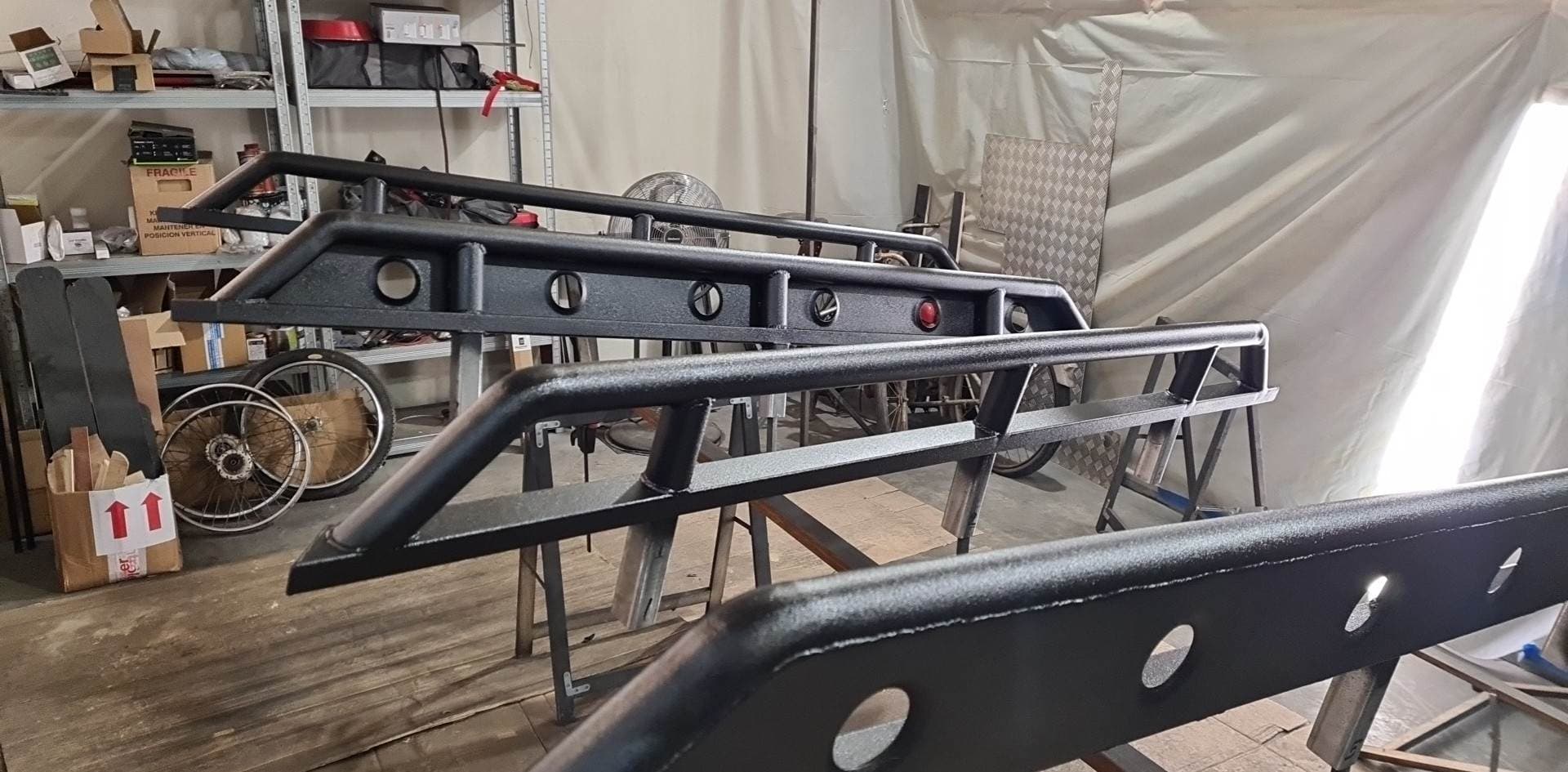

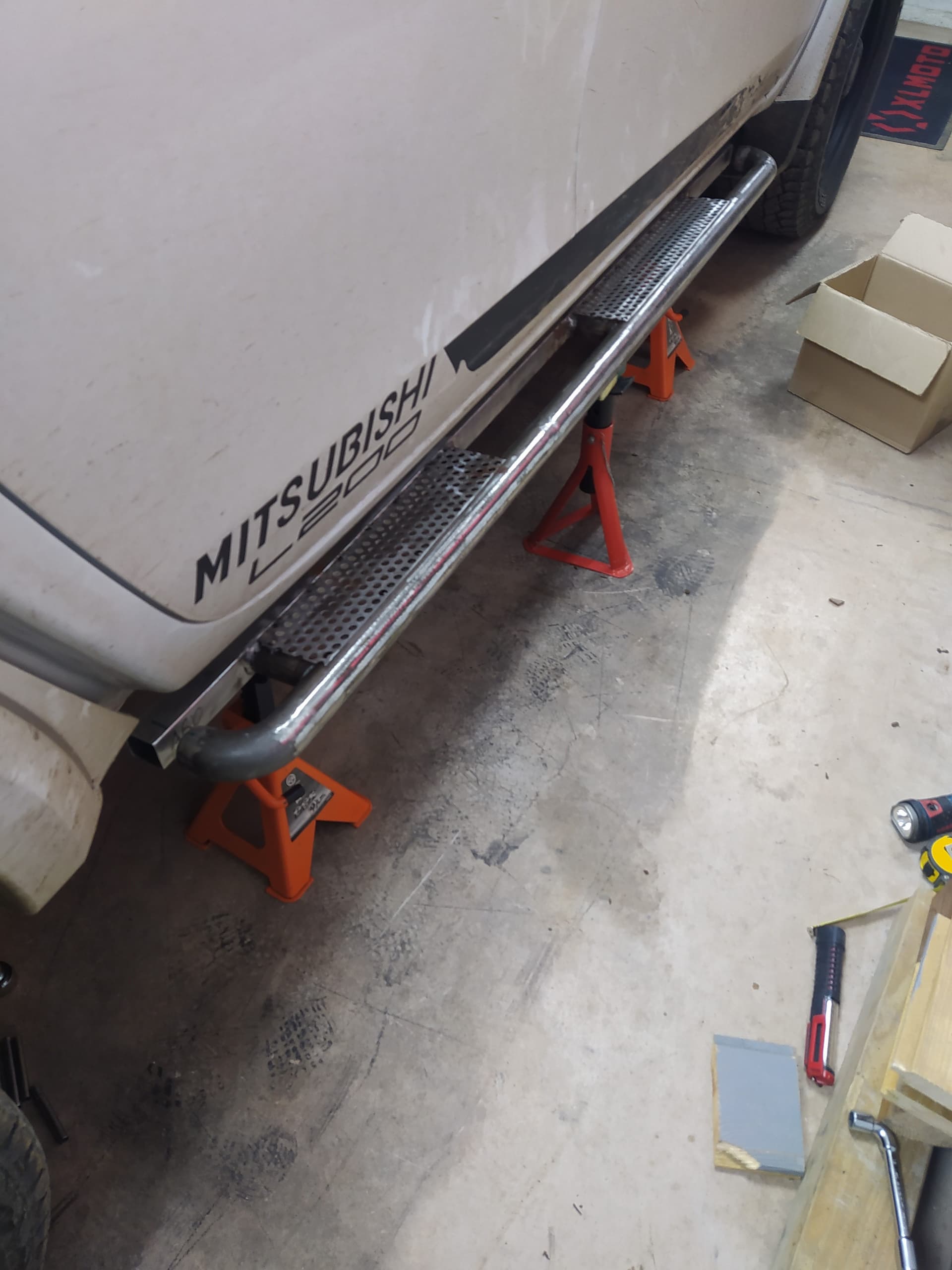

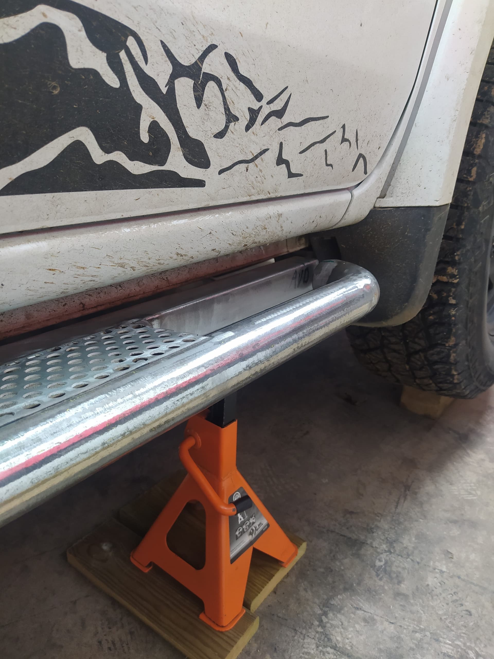

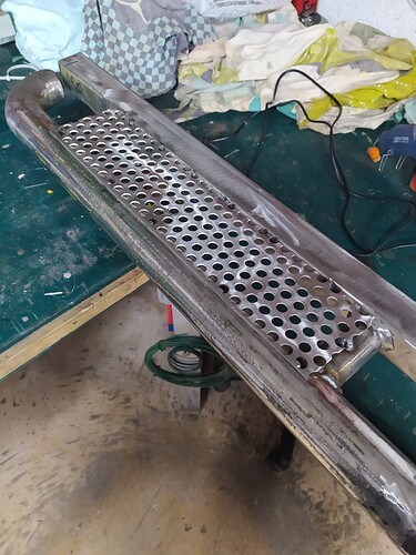

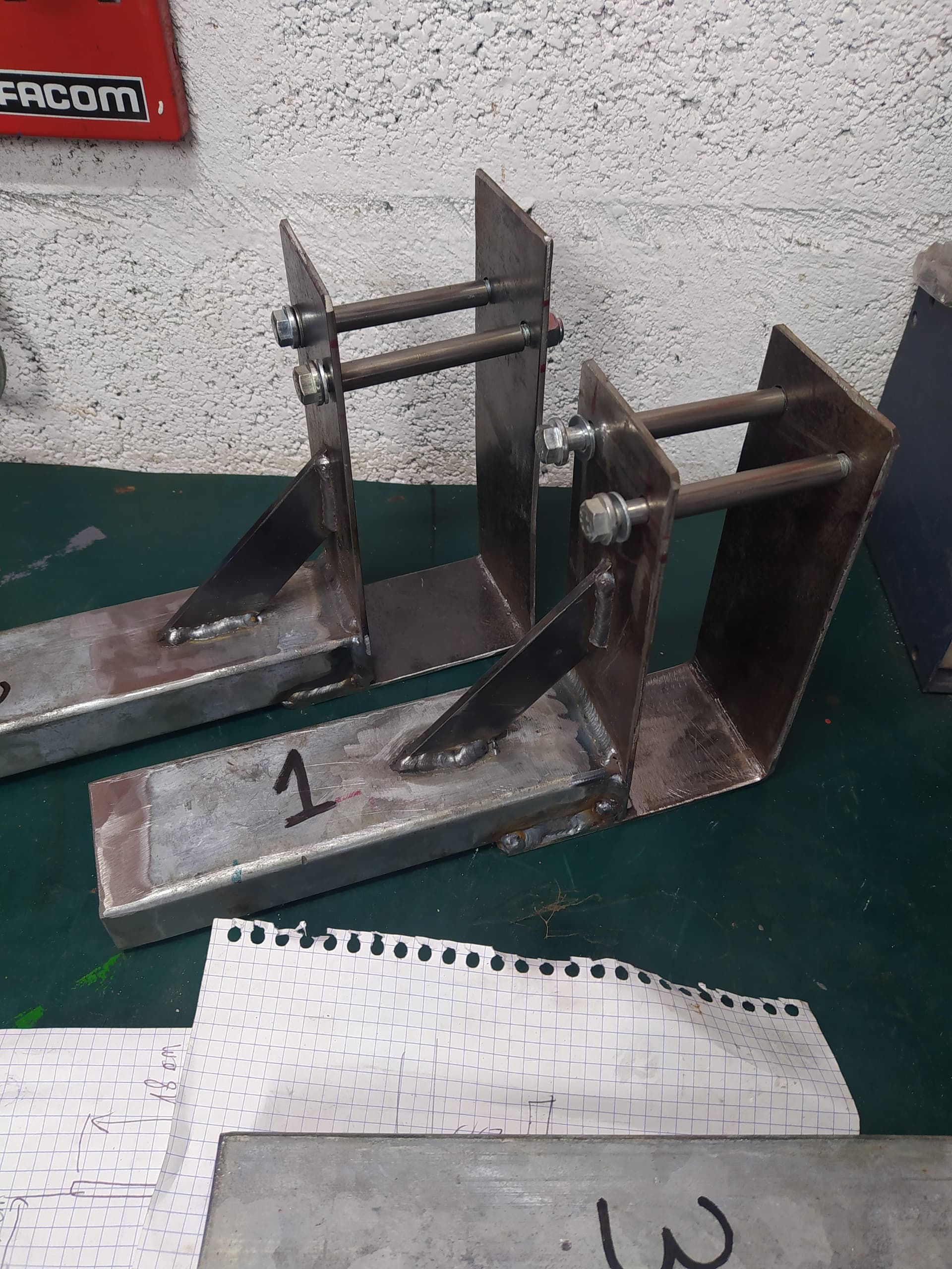

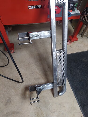

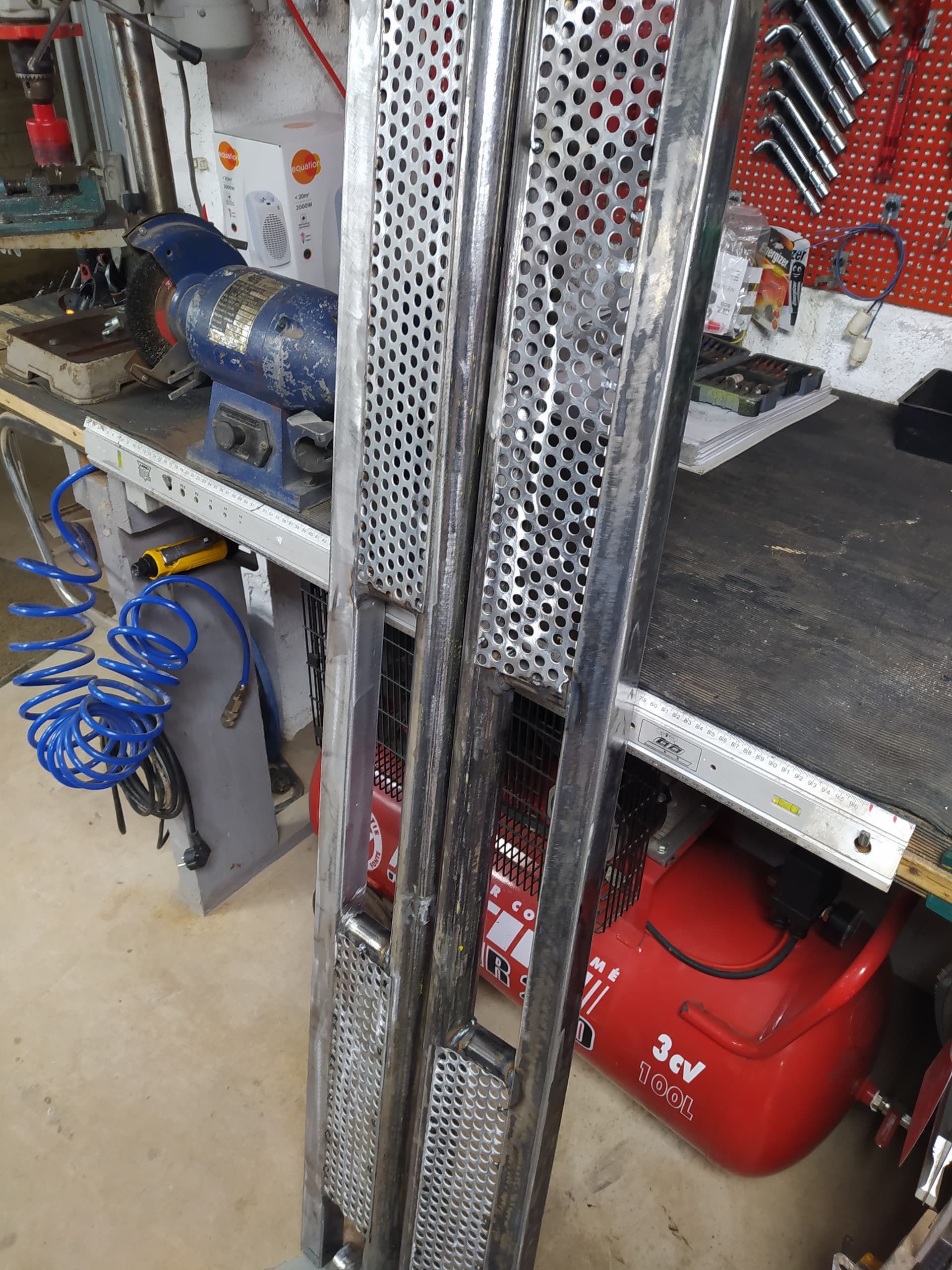

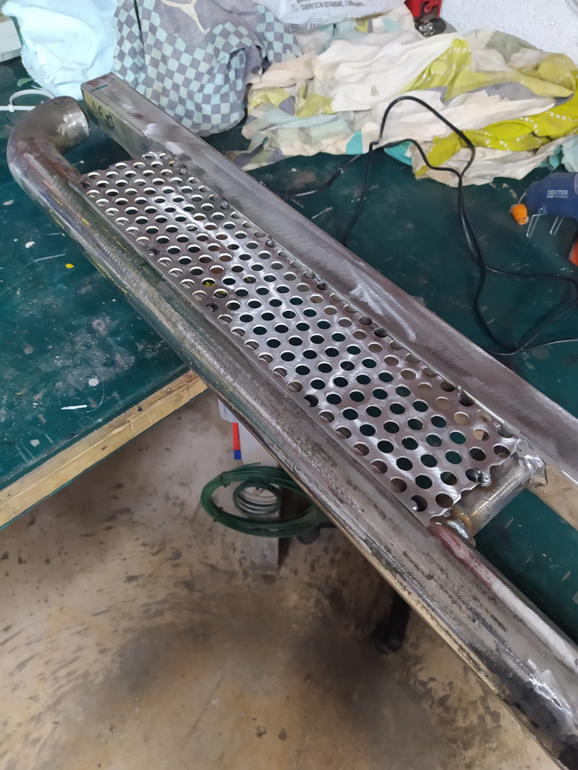

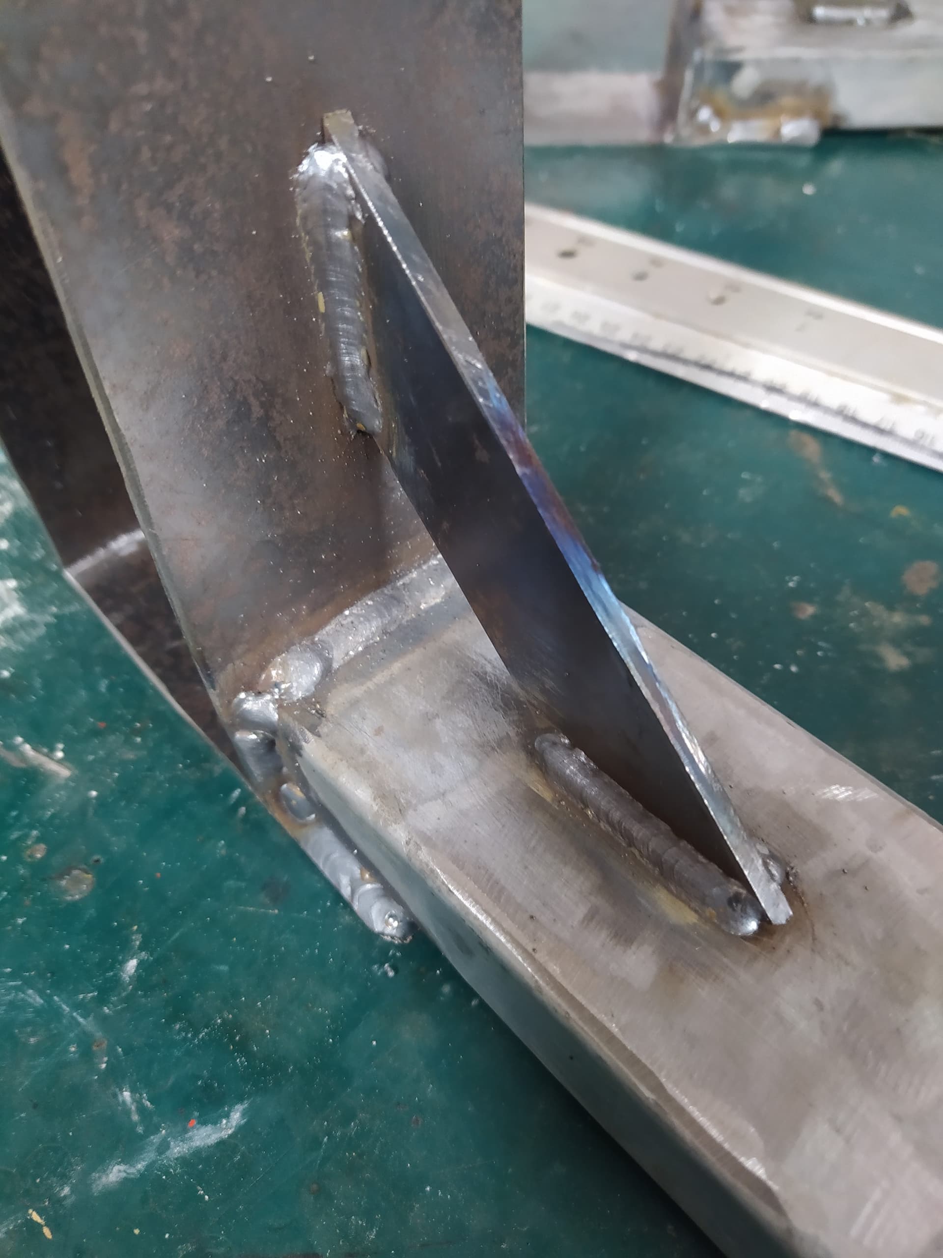

super ces rocksliders. J’ai souhaité en mettre sur mon L200 mais quand j’ai vu le prix, je suis tonbé sur le cul. Du coup, j’ai commencé à les fabriquer moi meme. Hormis les vis inox, les disques à tronconner et le gaz argon CO2 que j’ai acheté, c’est tout de la recup. pour ma part, j’ai souhaité les faire démontable. Voici des photos du premier que je viens de terminer.
Un coup de peinture au pistolet et voila une paire de rockslider à moins de 200 €
Salut leced, beau projet !
Au niveau de la ou tu as écris “ARD”, le tube extérieur n’est pas soudé sur rail interne, est-ce normal ?
A bientôt
Salut dudu, oui j’'ai souhaité faire comme ça. En fait je me suis inspiré de différents modèle que j’ai trouvé sur internet
a+
en mode séchage après deux couches de Raptor

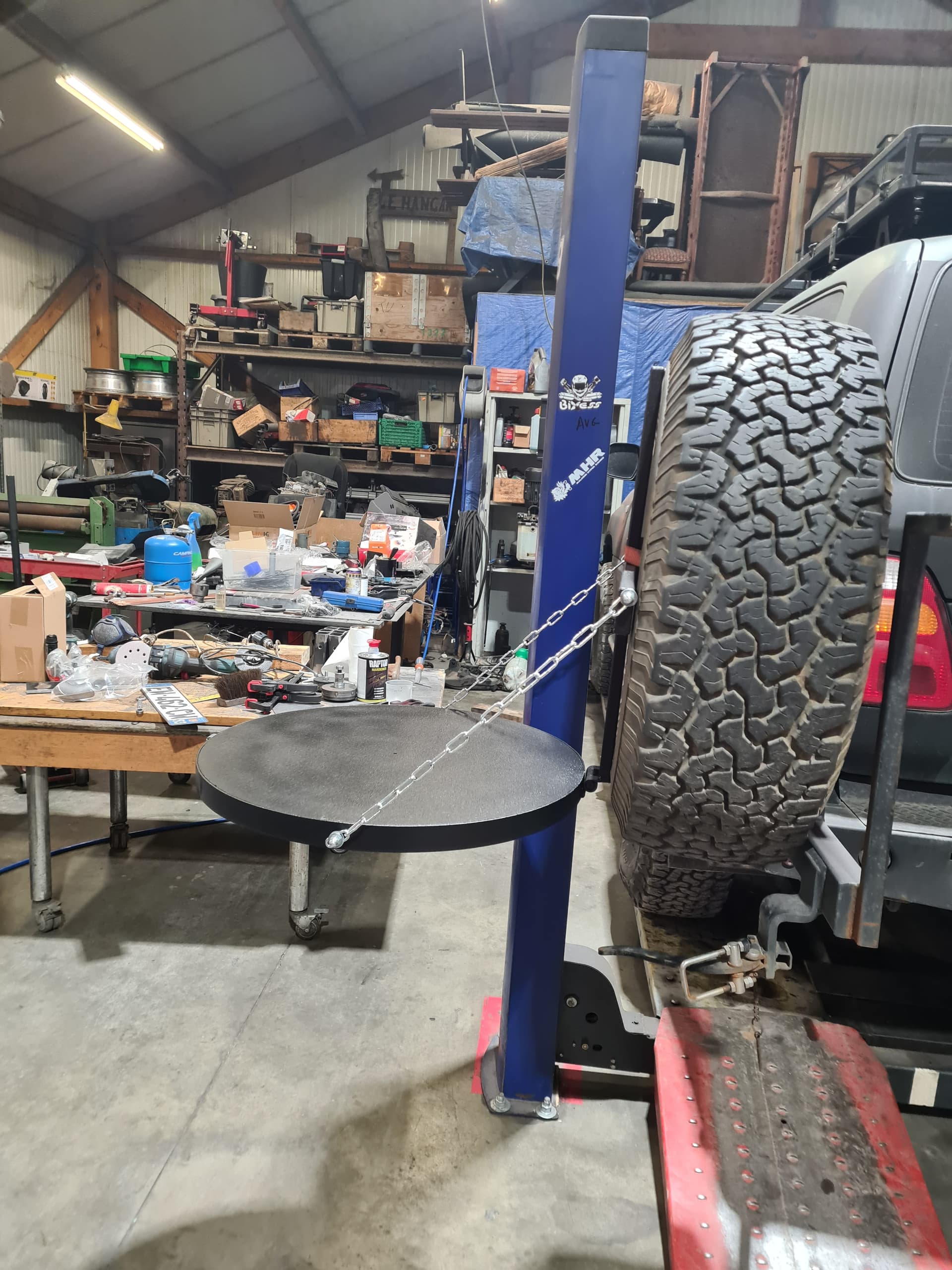

c’est un pro …=> Sa dernière table pour apéro sur le pouce en chemin
et son délire pour lui et sa femme
Ah ouais, la différence entre un pro et un amateur
Parce que moi j’ai mis 1 mois en y travaillant dessus 1 h par nous après le boulot. Pour la peinture raptor, est il possible de récupérer des infos sur l’application et ou en acheter. Moi j’allais faire une peinture noire brillant au pistolet mais c’est vrai que le raptor c’est une bonne idée

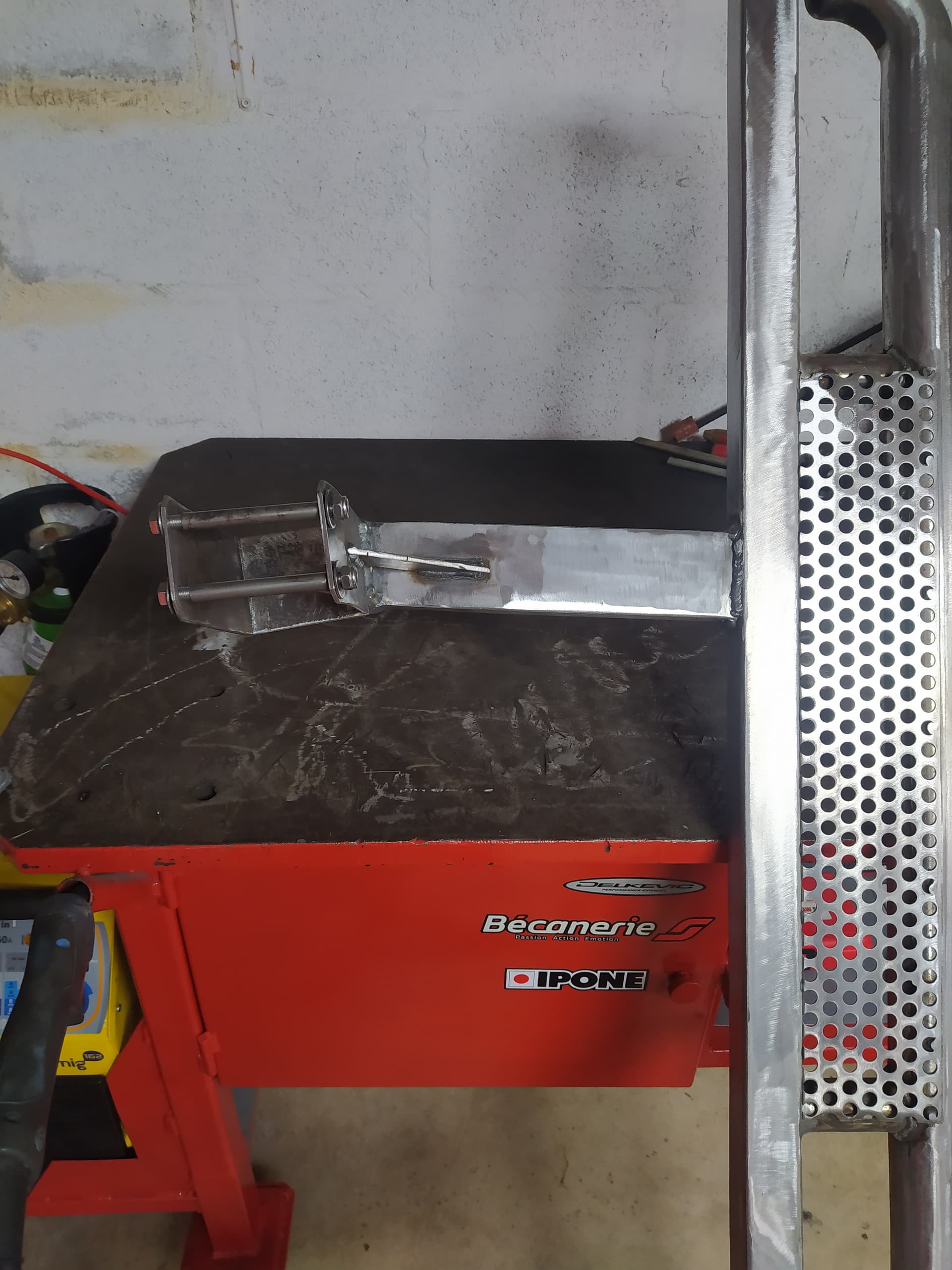

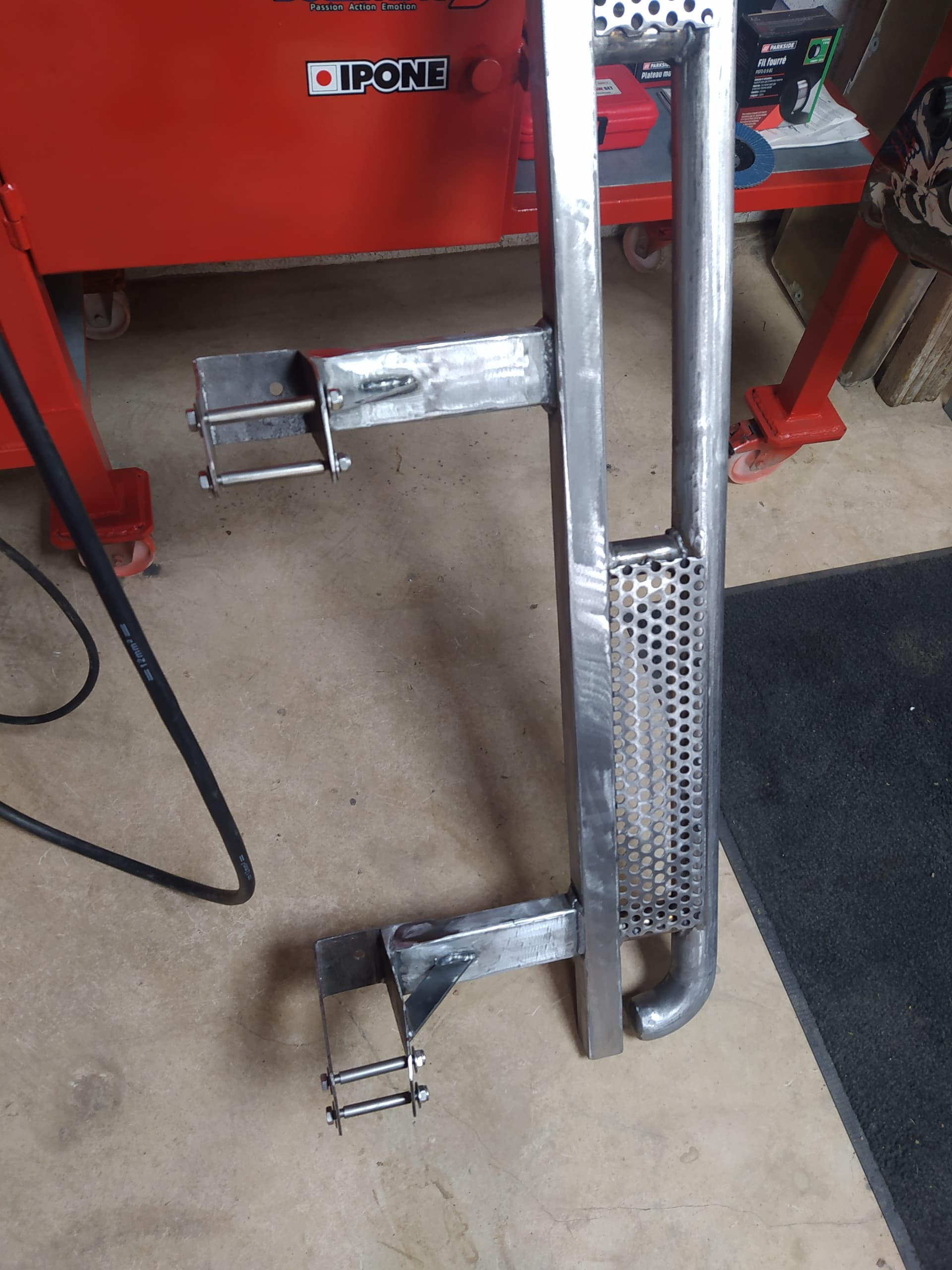

Voici un premier rockslider que je viens de terminer. Comme on peut voir, le châssis du L200 n’est pas parallèle, il faut adapter les fixations
C’est beau mais peut être trop mastoc, je préfère que mes marchepieds / rocksliders se déforment sur un choc latéral (et non vertical) plutôt que d’endommager le châssis.
un peu de souplesse pour préserver l’essentiel.
