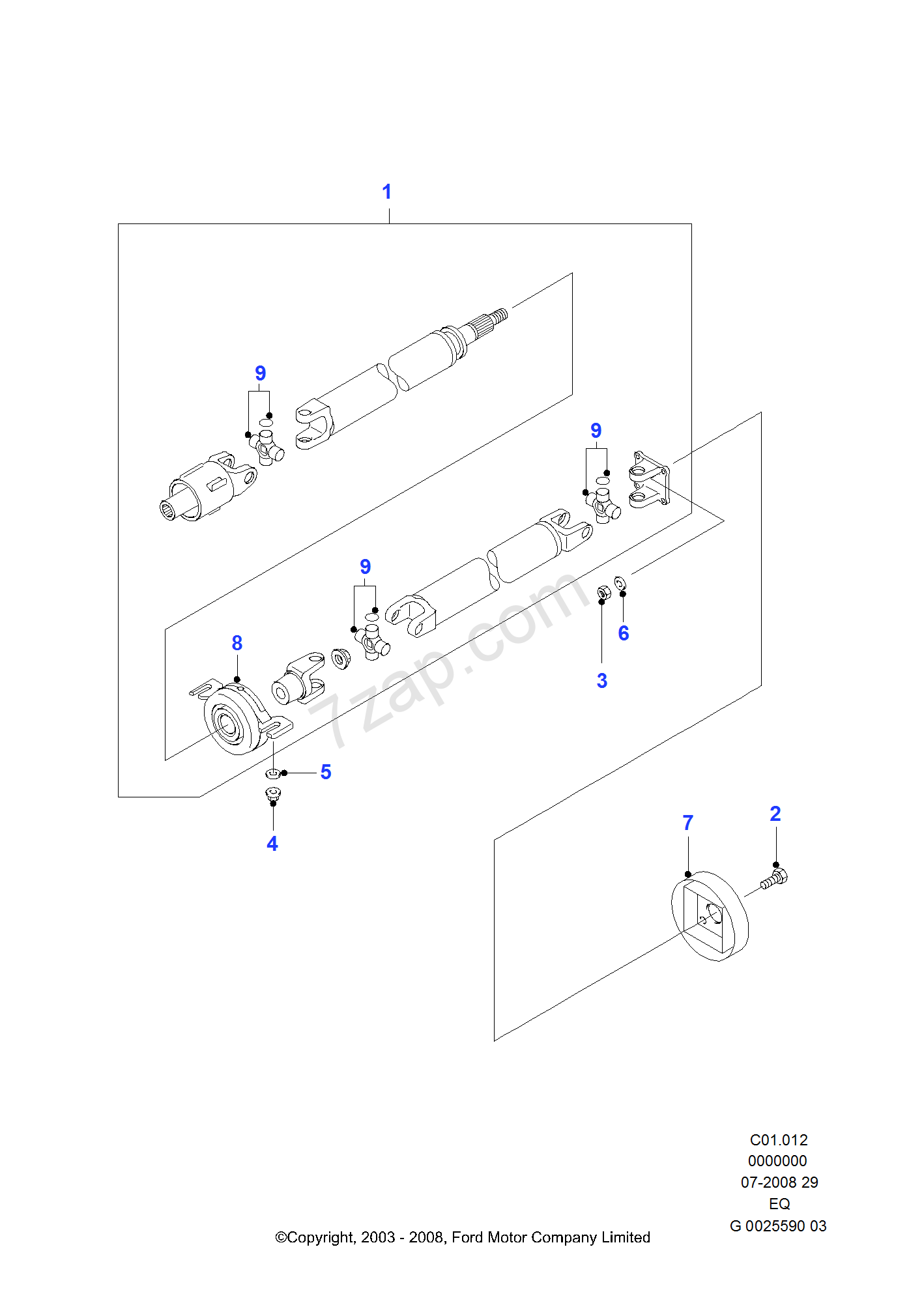

j’ai les mêmes symptômes que toi j’ai fais le tour et je pense fortement que c’est bien cette pièce je vais devoir changé le “flector” ou l’as tu acheté?
je l’ai prise chez euro 4X4 parts sur demande, car n’est pas référencé en recherche standard sur leur site…Mais c’est 265 € car pièce d’origine mazda, donc , c’est chère !!! Si tes saccades sont légères, cela peut aussi venir de l’embrayage qui sur ce véhicule sont à priori inévitables, l’embrayage ayant pas mal de “force”…
Mais,en effet, un amortisseur dynamique (ou flector de transmission) en bon état, ça aide au bon fonctionnement de l’ensemble…
Ok, Merci julien de ton retour
Je regarde et je vous tiens au courant

Salut julien
je ne comprends pas exactement quelle sont les pièces que tu as changées la 7 ou la 8
j’ai changé la 7 !!!
La 8 , c’est la pallier support de transmission ,c’est monté sur roulement, donc à surveiller aussi …
https://febest24.com/fra/roulement-hors-bord-d’arbre-de-transmission-mzcb-b2500-fr.html
mais je ne pense pas que le remplacement de ce roulement ait un impact sur d’eventuelles saccades au demarrage,…
Oui je viens de démonté et Ok pour moi aussi c’est bien la 7 qui me fait des saccades mais une fois la pièce dans les mains la 7 n’est pas un amortisseur de transmission ou flector car on est fixer directement sur l’axe du pont et le croisillon et la plaque est prise entre les deux
Donc je pense que c’est un volant pour inertie ou équilibrage, sur tous les autres 4x4 j’en avais pas et quand les silenblocs sont HS le volant cogne et provoque des saccades.
Peut-être que quelqu’un pourra dire exactement sa fonction. :doute:

Julien tu peux peut-être me dire la fonction de cette pièce la 7?
je pense à un volent d’inertie
je l’ai enlevée j’ai roulé sans plus de saccades pour le reste en conduite et essais sur différentes vitesses pas de changement ?Peut-être un peu moins de vibration sur l’ensemble de transmission
Cette pièce est techniquement appelée amortisseur dynamique , je l’ai peut être à tort un peu trop comparé à un flector de transmission (faut avouer qu’il y a de quoi avoir le doute)…
Donc, elle a bien un rôle d’amortissement de vibration comme son nom l’indique, mais peut être s’agit t-il plus d’équilibrer la rotation de l’arbre en “bout de course”, c’est à dire juste avant le nez de pont.
Tu es donc dans le juste quand tu parles de volant d’inertie.
Cependant , dans mon cas, j’ai réellement constaté du confort après changement de cette pièce. Effet placebo, je ne pense pas…
Pour conclure, il semble que faire disparaître totalement les tremblements au point de patinage sur ce véhicule est quasi impossible, ça sort neuf d’usine comme tel je crois bien . le système d’embrayage est performant et accroche dure au moment où le disque se colle au volant moteur .

Pour ma part la pièce était bien fatiguée et mes saccades venaient bien de là, je l’ai enlevé tout remonté sans cette pièce pour essais sur route , c’est bien un volant d’équilibrage et d’inertie.
Constat: plus du tout de vibration sur le pont AR et au niveau du levier de vitesse ni saccades, mais perte de d’inertie en désaccélerant frein moteur plus présent.

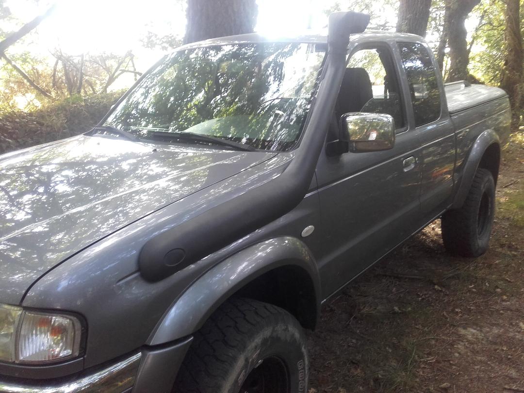

Kit paire de cardan complet et 3 paires de rotules neuves montés hier ! Des pièces neuves, ça fait toujours plaisir :yahoo:
A suivre dans la foulée, 4 amortisseurs sandkat et la pose du snorkel…

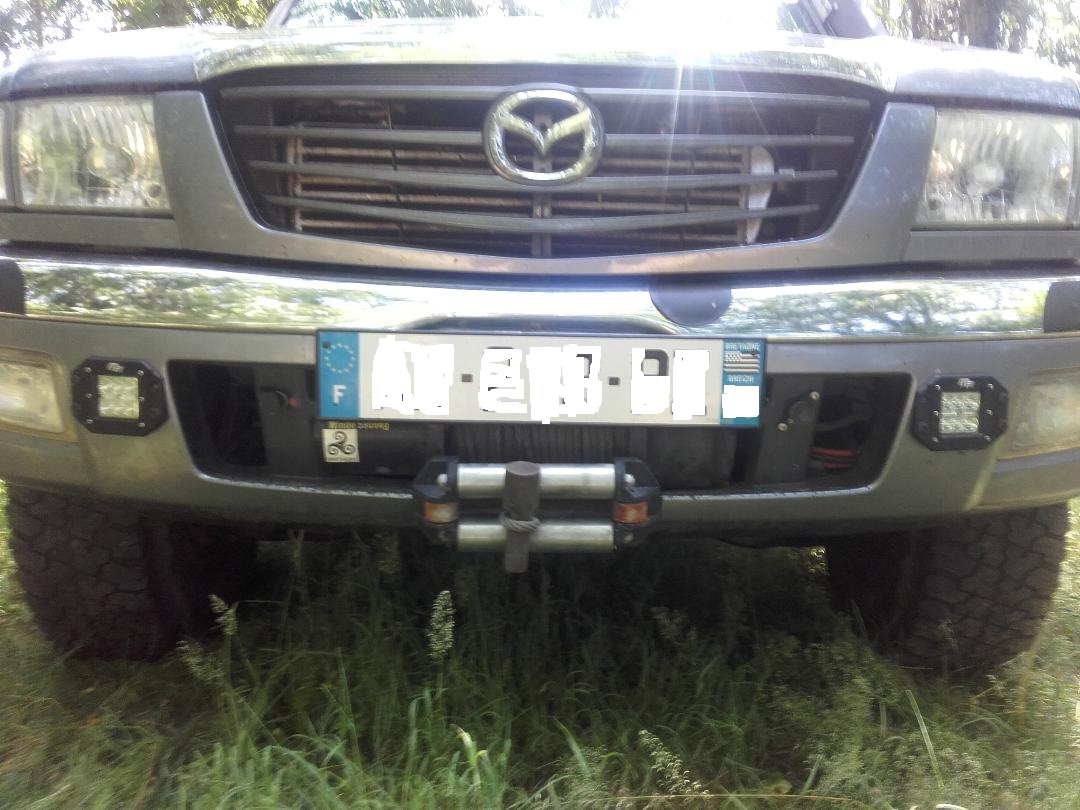

Et pour ne pas passer la charrue, remplacement de la barre d’attelage par une barre de '“traction” équipée de manille pour avoir des points d’encrage.
Le tout est amovible et la barre d’attelage peut reprendre sa place très rapidement en cas de besoin…

ok, je te ferai ça, d’ailleurs j’ ai pensé à te faire une photo du treuil comme tu me l’avais demandé :
