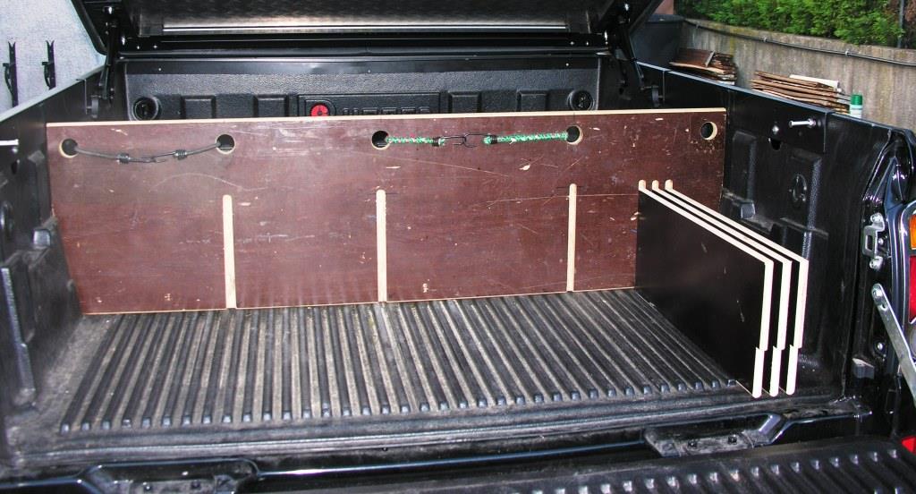

Pour la benne, j’avais besoin de cloisons pour le transport
j’ai profité des rainures du bac de benne pour en créer avec des chutes de panneaux de coffrages.
rien n’est fixé, tous ce tiens par emboitement et modulable.
pas cher .
+1
simple , pratique et pas cher : comme j’ aime quoi !!

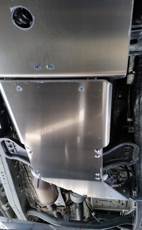

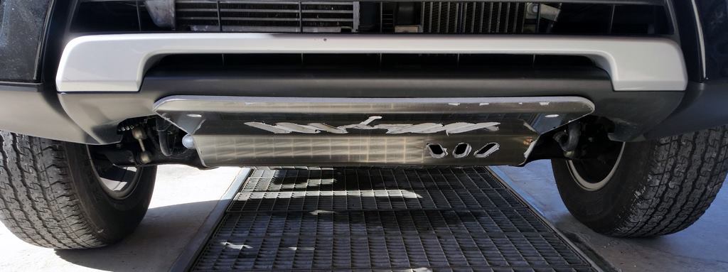

Bon alors un petit reportage sur le montage des ski de protection N4.
C’est assez facile mais il vaut mieux être 2
La face avant d’origine
puis avec les ski (moi je préfère )
une vue de la difference entre les protections d’origine (l’avant en tôle et celui de la BV en plastique )
Y A PAS PHOTO
Les pièces du kit moteur
Les pièces du kit BV
a noter qu’il manquait une pièces. Notre partenaire Montpellier 4*4 a très vite fait le nécessaire auprès du fabriquant pour que je reçois la pièce directement SAV

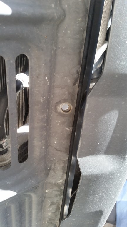

Maintenant ce qui n’est pas indiqué dans la doc c’est qu’il faille retirer cette piece
Et je vais apporter une modification a la fixation du ski moteur. En effet il faut intercaler 3 entretoises en plastique pour écarter le ski. Je trouve ça déjà difficile pour les vis latérale alors pour la centrale …
Pour l’instant je n’ai pas mis la fixation centrale vue qu’il n’y a pas de filetage d’origine ??? et pas de vis non plus (s’emmerde pas chez mitsu )
J’ai donc fabriquer 3 entretoises en alu que je souderais au ski lors du prochain démontage quand j’aurais reçu mon écrou a sertir.
Et ça ferait l’objet d’un nouveau reportage … a suivre

Ajout de l’insert pour la fixation centrale

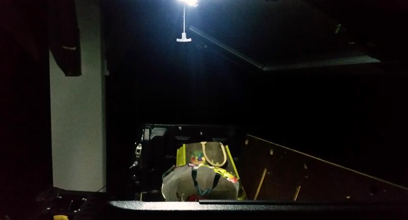

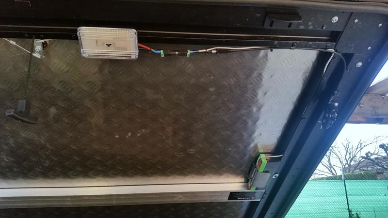

J’ai ajouté aussi un petit éclairage a leds (pas cher) de la benne indépendant avec batterie
et la lumière …
