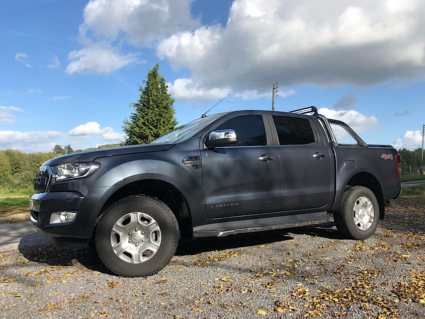

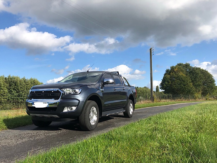

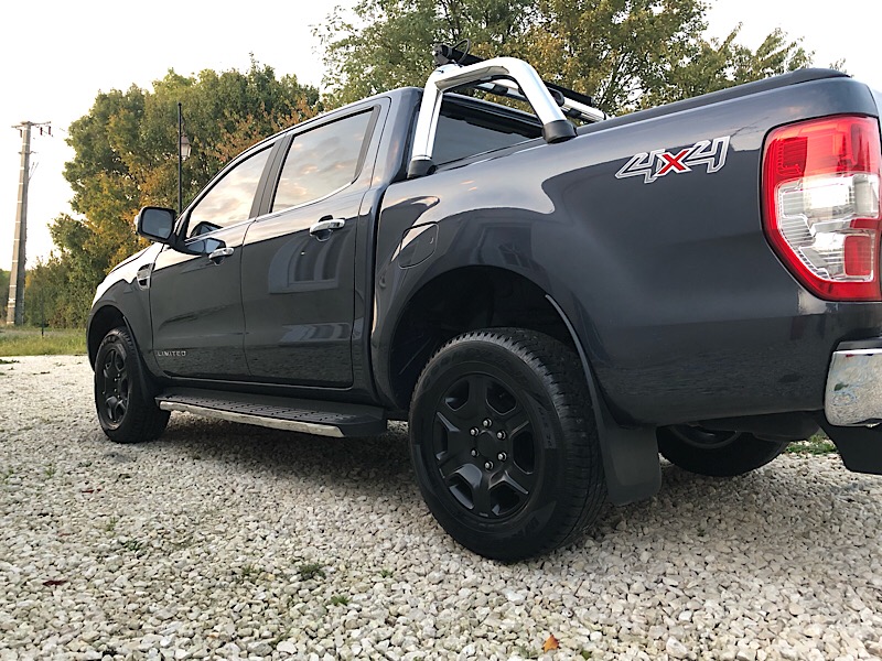

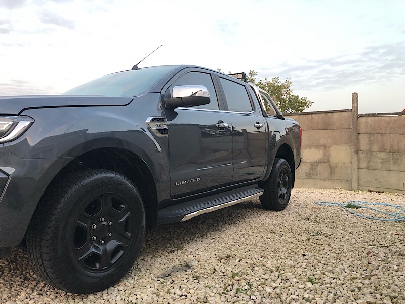

Quelques photos après un petit lavage.
A venir peinture des jantes d’origine en noir avec du plastidip. Reste à avoir un peut de beau temps pour pouvoir le fair.
Il est très beau

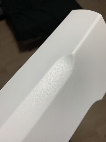

Sur la première tof, on dirait que la peinture est mate/satinée …
Comment t’as fait ?
Sinon, il a de la gueule
Merci.
Pour la première photo ba je sais pas ça doit être l’effet De lumière et les photos son prise avec mon iPhone donc pas de top qualité aussi.

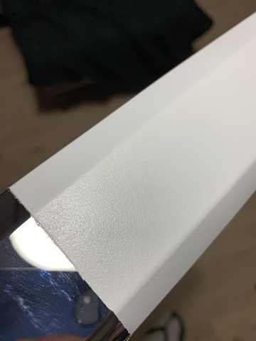

Un retour sur la marque MOTIP, il y a un effet peau d’orange hallucinant, pourtant c’est du glossy… regarde mon test de cette après midi avec le blanc, de cette marque. Et la buse fourni n’est pas de très bonne qualité, souvent de grosse gouttelette en début de pulse ou en fin de bombe… ce qui te rend fou lorsque ton produit était niquel… et là, il y a 7 couches fines.

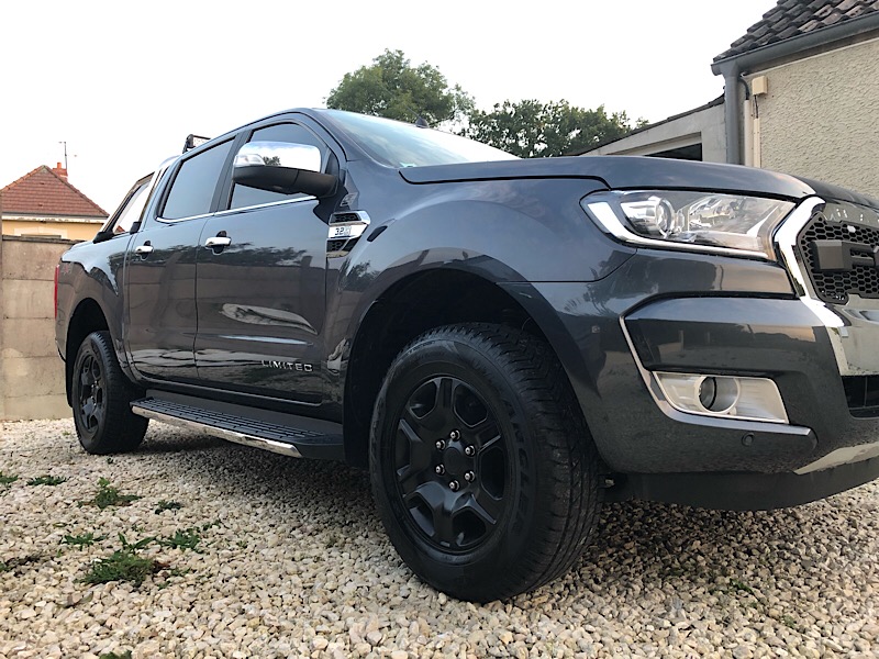

Atelier de l’après-midi.
Application de « plasti-dip » de la marque MOTIP (gloss) sur mes jantes d’origine limited
Bon je ne suis pas totalement satisfait du résultat. Il y a quelques mini coulures et les petit défauts de la jante ressortes. Choses que je n’avais pas eu avec la marque plasti-dip. La buse a tendance également à crachoter pareil chose que je n’avais pas eu avec l’autre marque.
Il aurait peut être fallu que je fasse des couches encore plus fines.
Le rendu est lisse c’est déjà un bon point.
Ça restera comme ça pour le moment ,jusqu’au changement de pneus.
