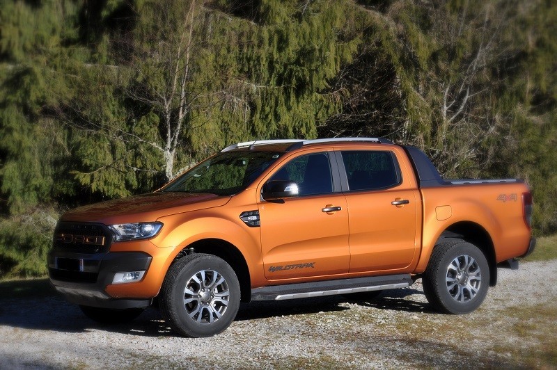

Une petite tof prise aujourd’hui dans mes Pyrénées :

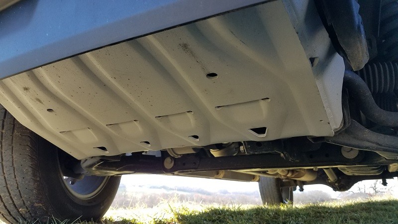

Un sabot avant RIVAL, trés bonne qualité :bien:

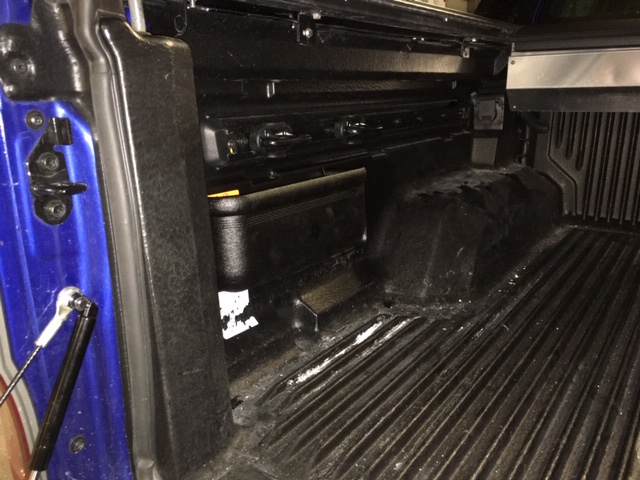

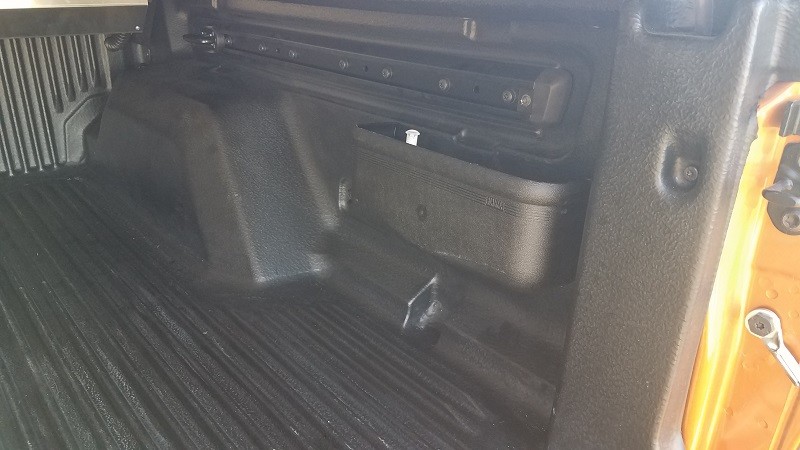

Deux vide-poches fixés de part et d’autre dans la benne, destinés à recevoir les sangles, crochets d’arrimage, gants…

Hello Joël,
Cool ces 2 vide-poches, tu trouves ça où ? j’avais bien vu des coffrets pivotants mais incompatible avec mon extension de benne.
Olive
Je les ai acheté il y a quinze ans chez Narbonne Accessoires, mais je crois qu’ils sont toujours en vente.
D’origine ils sont gris, mais je les ai peint en noir avec de la bombe de peinture pour pare-chocs.
Ils sont fixés sur la protection de benne par du double face 3M et des rivets à éclatement.

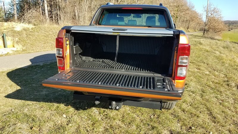

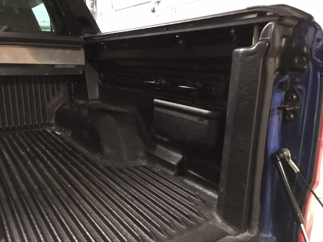

D’ailleurs sur tes photos j’ai l’impression qu’il y a un joint d’étanchéité pour le hayon, et moi y’en à pas :astonished:
C’est un rajout ou c’est d’origine ?

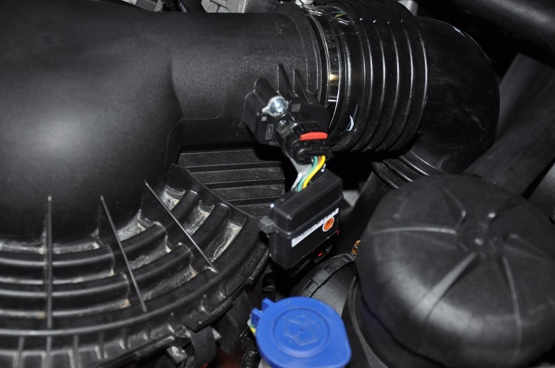

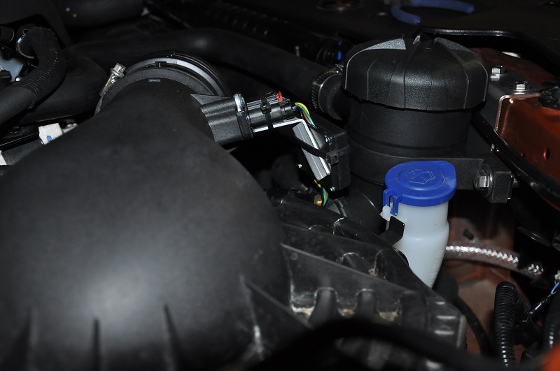

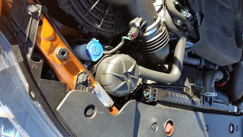

Sinon j’ai reçu mon module EGR-OFF.
Montage effectivement ultra simple et rapide, ça prends 6 minutes avec les 5 minutes d’attente :smiley: .
Le seul truc qui me plaisait pas après le montage, ben c’est que le boitier pendouille au bout de son câble :confused:

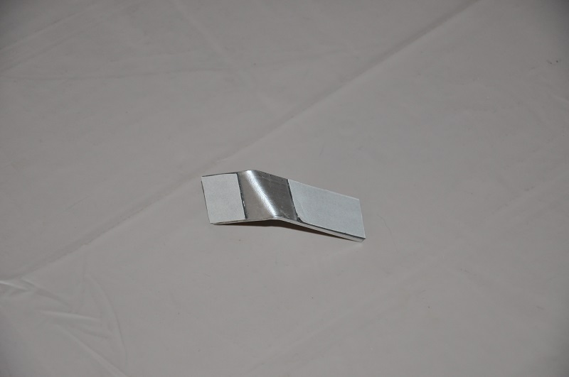

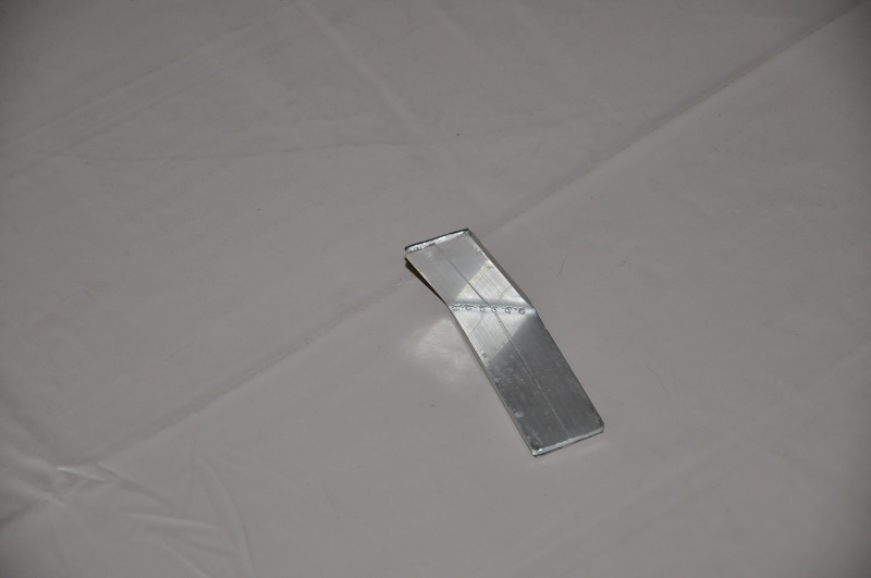

J’ai donc fabriqué une petite patouille avec un bout de plat alu :
Ne me demandez pas les côtes, j’ai tout fait en direct live !
Puis deux bouts de double-face, deux colliers, et voilà le boitier fixé :
Et ça ne gêne pas pour changer le filtre à air !
Joël
Le joint est d’origine, c’est peut-être du fait de la série spéciale.

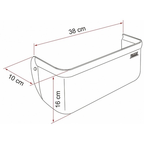

j’aime bien les vides poche dans la benne.
Ils font quelle taille? un bidon de lave glace passerait dedans?
J’ai ce boitier, pas de changement sur le délai de monter en température par rapport a l’origine.
Non, un 5lt ne passe pas.

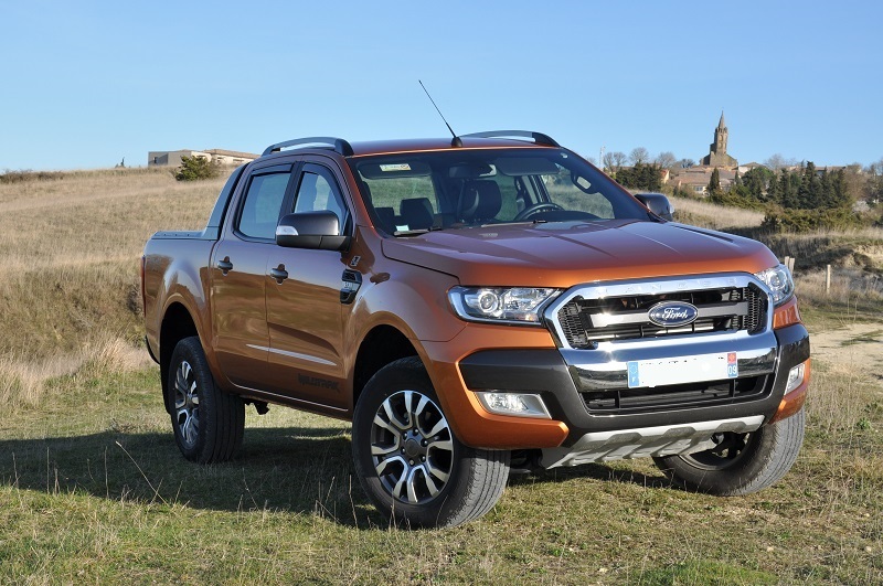

Petites évolutions sur ma baignoire à roulettes.
J’ai viré le spoiler en caoutchouc, c’est bien mieux comme ça !
Et j’ai posé une calandre chromée (origine Ford), acheté 45 € sur la baie.
Le gonze qui la vendait disait qu’il y avait quelques éclats dans le chrome, mais après réception et nettoyage, il s’est avéré que les éclats étaient en fait des tâches de goudron !
En fait la calandre est dans un état neuf :surprise:
J’ai par contre laissé la barre centrale peinte, je trouve que ça fait mieux comme ça :wink:

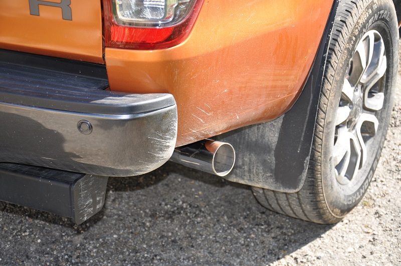

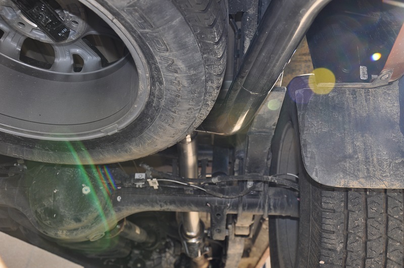

Cette semaine, montage d’une ligne d’échappement en inox à sortie latérale :
Elle remplace le gros silencieux d’origine, le montage se fait en moins d’une heure, et c’est nickel :smiley:
En roulant, pas de changement de bruit dans l’habitacle, sauf un ronronnement un peu plus sourd voiture arrêtée et moteur tournant. De l’extérieur, je ne sais pas s’il y a une différence de bruit.
Sinon au montage j’avais peur que le pot cogne dans les lames de suspension, parce que ça passait vachement prêt !
Mais en roulant tout ça c’est mis en place, et en fait pas de problèmes :yahoo:
Superbe ! Tu ne mets le lien de l’achat stp ?
Donc si j’ai compris tu as changé la partie après le pot catalytique ou y’a plus de catalytique et donc plus d’Adblue et reprogrammation obligatoire ? :siffle:
Merci d’éclairer ma lanterne :smiley:
A la vue
il a juste échanger le pot silencieux qui est en fin de ligne
il a garder le cata (qui en debut de ligne) le FAP et le cata SCR au milieu de ligne
cela permet de passer le CT sans problème…
Car on voit de plus en plus de refus de CT des que l’on touche au FAP et SCR AdBlue
J’ai changé après le pot catalytique :wink:
