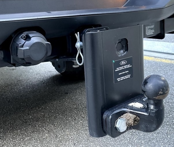

Bonjour à tous, j’ai enfin reçu mon Ford Ranger Raptor en revanche la boule d’attelage livrée en pièces détachées…Quelqu’un aurait il un schéma précise de montage car j’ai rien trouvé ni dans le manuel qui montre une boule d’attelage différente ni sur internet. Non pas que je ne saches pas faire mais je ne veux pas inverser les pièces même si le montage n’a pas l’air compliqué du tout.
Je relance le sujet car je suis dans le même cas.
J’ai le kit posé sur la table du salon et j’aimerais avoir une idée du montage avant que madame ne commence à râler.
J’ai un tube carré se terminant par une plaque. La boule d’attelage et une plaque rectangulaire (??) avec 2 trous de même dimension que le raccordement de la boule. Plus la quincaillerie bien sur.
Si une âme charitable pouvait m’aider…
Vous n’êtes pas nombreux à avoir ce modèle, si tu souhaites recevoir de l’aide de personnes n’ayant pas ton véhicule penses à mettre des photos ça sera plus parlant.
Bon bah c’est bon! Plus de questions. J’ai trouvé une photo en gros plan dans une petite annonce de concessionnaire.
Je la mets là comme ça, si quelqu’un a encore des doutes sur le montage…

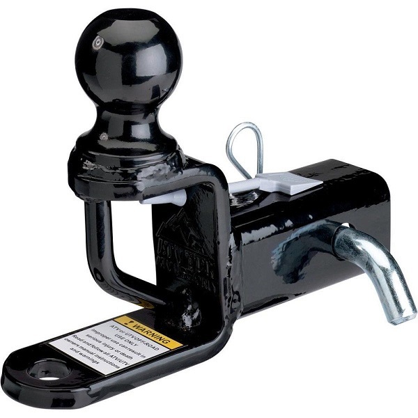

Ayé, je l’ai monté pour voir. C’est énorme, ça pèse lourd et ça descend très bas. Bref, c’est très moche. Facturé 2000 balles par Ford, heureusement qu’il est fourni. Je tracte rarement mais j’aime bien avoir la boule d’attelage tout le temps pour éviter les indélicats qui ne savent pas se garer et vous mettent des coup de parechoc à gogo et ça, c’est efficace et dissuasif. Je pense que je vais le ranger précieusement dans un coin et mettre un attelage plus soft dans ce genre là…
