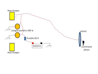

Pour monter des phares longue portées, est ce qu’un relai est indispensable ?
Je pensais me piquer sur le fil phare d’origine à une des 2 ampoules et ajouter un fusible.
Ainsi lorsque je mettrai plein phares, les longues portées devraient s’allumer en même temps ?
Quelqu’un a t’il un avis sur mon dessin ?
Salut à tous
Ton montage n’est pas bon
Ton fusible ne sert à rien car il est en parallèle du fusible de tes phares d’origine ,de plus l’intensité de tes longues portées va passer par le relais des phares d’origine et pas sûr qu’il aime .
Ton schéma n’est pas correct car tu as surement un relais entre ton comodo et tes phares
Conclusion : si tu suis ton dessin garde un extincteur à portée de main , et contacte ton assureur

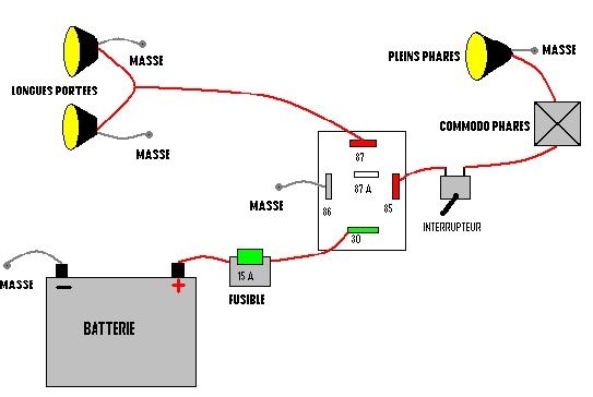

Il te faut un relais pour tes longues portées ,ce relais sera commandé par un inter ou pas , par tes plein phares .
Un petit schéma pour expliquer :
http://images.forum-auto.com/mesimages/362090/schema_longue_portee.jpg
Si tu restes sur des 100 watts ton fusible de 20 ampères est bon
Surtout ne mets pas en application ce schéma !
Dans l’état, phares et longue portées sont allumés en permanence.
n’essaies pas de reproduire ce schéma non plus !

Légalement et en règle avec le CT les LP ne doivent pouvoir s’allumer que si les feux de route le sont et avec un bouton indépendant. Si le bouton reste sur “on”, ils s’allumeront en même temps que tes feux de route (comme tu le souhaites), mais si c’est sur “off” ils resteront éteints

Dans le schéma que j’ai donné , il est sous entendu qu’il y a un interrupteur sur la commande des pleins phare voiture
Celui donné après ,te permet de ne pas allumer tes lp en même temps que les pleins phares

Slt.
Tu te reprends sur le phare + d’origine pour
alimenter la bobine de ton relais et le - en direct.
Le + batterie sur un fusible et ensuite
sur le contact du relais.
La sortie du contact vers tes LP et le - en direct aussi.
