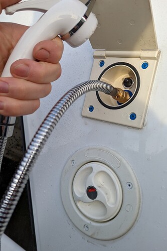

Quelques avancées des derniers jours. Pose de la réserve d’eau, provisoirement branchée sur une batterie de moto pour test en attendant le cablage électrique final.
Remplissage avec nable de nautisme en diam 40mm et le reste est en 10mm. La pompe est un peu légère, j’aurais aimé plus de pression. Le tuyau se clipse sur un raccord rapide extérieur.
