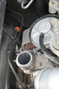

Hier démontage de la vanne EGR du Zouzou pour faire le point sur son état après 36000 km

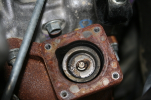

la vanne démontée : pas trop de suie

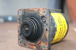

Le support de la vanne : le ressort coulisse bien

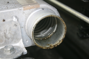

Le volet d’air est bien sale et gras

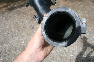

Du gras aussi dans la durite entre l’échangeur et le collecteur ainsi qu’un peu de mayonnaise dans le coude , surement due à la condensation car il a plu hier

Conclusion : après 36000km un petit nettoyage manuel ne fait pas de mal ,c’est facile ,rapide et permet de vérifier si l’EGR n’est pas coincée .
Des petites interrogations sur les traces d’'huile dans le volet et les durites : est-ce le reniflard ou le turbo ? . Je vais surveiller la conso d’huile
La vanne EGR est à droite,la durite de l’intercooler va sur l’EGR ,elle est en position verticale,;4 vis à démonter+ la durite de l’inter. c’est ça ? j’ai bien suivi ?
Tu as tout bon
Si tu perds pas une des vis dans le collecteur d’admission ça peut aller vite sinon
J’ai juste nettoyé avec un chiffon à sec mais après si tu veux essayer l’essence pourquoi pas . A mon avis ce qui serait interressant à nettoyer c’est la partie sous le ressort de la vanne
mais là y’a un peu plus de démontage
J’ai vu la vanne fixée par 4 vis,par contre le tuyau qui sort de l’intercooler comment tu le démonte ? j’ai vu le collier mais pas évident de le sortir.
Et coté vanne EGR c’est quoi qui se trouve sous le tuyau de l’intercooler ?
