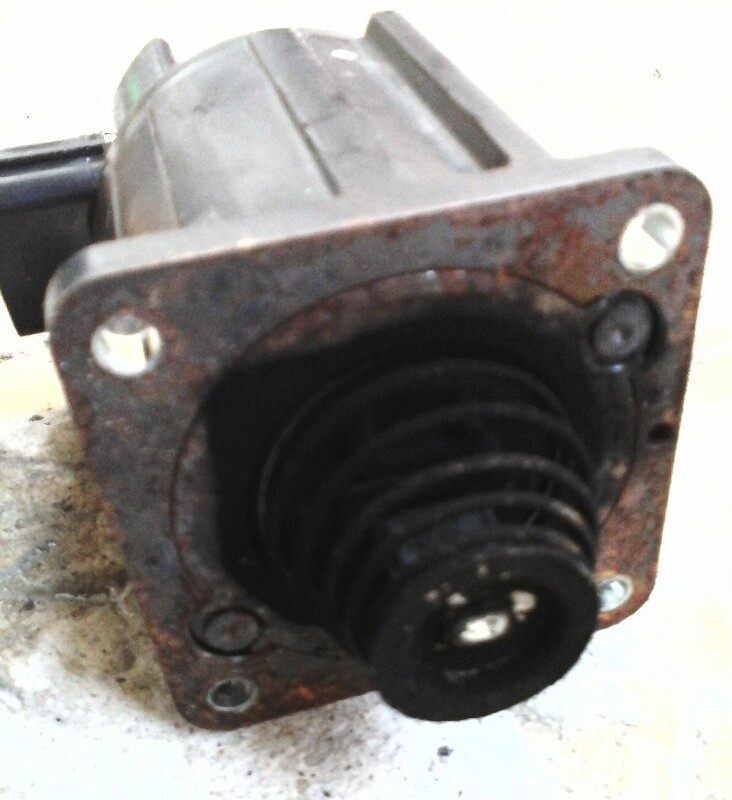

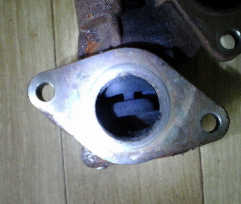

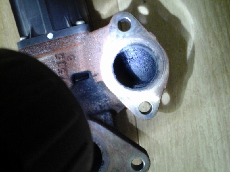

J’ai récupéré la pièce. Effectivement, elle est plein de merdouille et la soupape est grippée en position basse.
photos maestro!!!
la vanne est dans son bain de pétrole. J’ai bien l’intention de la rendre à nouveau opérationnelle au cas où.
J’arrivais pas à la démonter faute d’outil approprié (y a pas de place dans le moteur!!!). Sinon, j’aurais fait ca il y a 3 jours et je serais encore riche aujourd’hui…

Il suffit de démonter le servo-commande avec les 4 vis cruciformes.
On voit le piston de la soupape. Là, on balance du WD40, la soupape se dégrippe et la bête repart…

La panne de vanne EGR est en générale un grippage de la soupape due à la calamine fixée dessus.
Très simplement, avant de démonter toute la vanne et pour te dépanner, tu dévisses les 4 cruciformes qui tiennent le moteur de commande.
Derrière tu as le piston qui commande la soupape. tu appuies dessus et tu mets du dégrippant et du lubrifiant.
Elle sera ainsi dégrippée. Tu remets le moteur de commande et ca doit marcher.

J’ai démonté la vanne mécanique, et j’ai mis l’ai mis dans de l’essence, c’est rempli de calamine… j’ai du enlever la batterie pour avoir à peine un peu plus de place! j’ai souffert pour les deux boulons du bas…
Par contre pour remonter le tout, ça ne va pas être du gâteaux surtout la partie avec la soupape, en poussant j’ai deux petites pièces en métal qui sont tombés, je ne sais pas si ça va être facile de les remettre, si quelqu’un a déjà fait cette partie, je suis preneur pour les conseils…
Et vu la calamine qu’il y a dans cette partie, je pense que qd j’avais eu ce souci il y a deux ans, ils ont dû mettre juste un coup de w40 au niveau de la soupape et ils n’ont pas démonté la vanne mécanique.
je vais laisser dans l’essence toute la journée, je crois que remonterais demain, en attendant vos retours.
