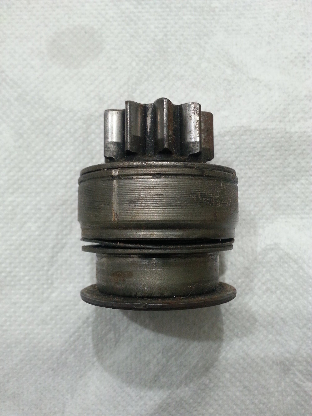

dans la cocotte il y a des petits ressorts qui poussent des masselottes pour les solidariser avec le pignon et l’axe du démarreur ce qui entraine le volant moteur . Quand ils sont fatigués ils ne poussent plus assez fort et le pignon ne fait plus corps avec l’axe qui tourne dans le vide .
Voilà le détail

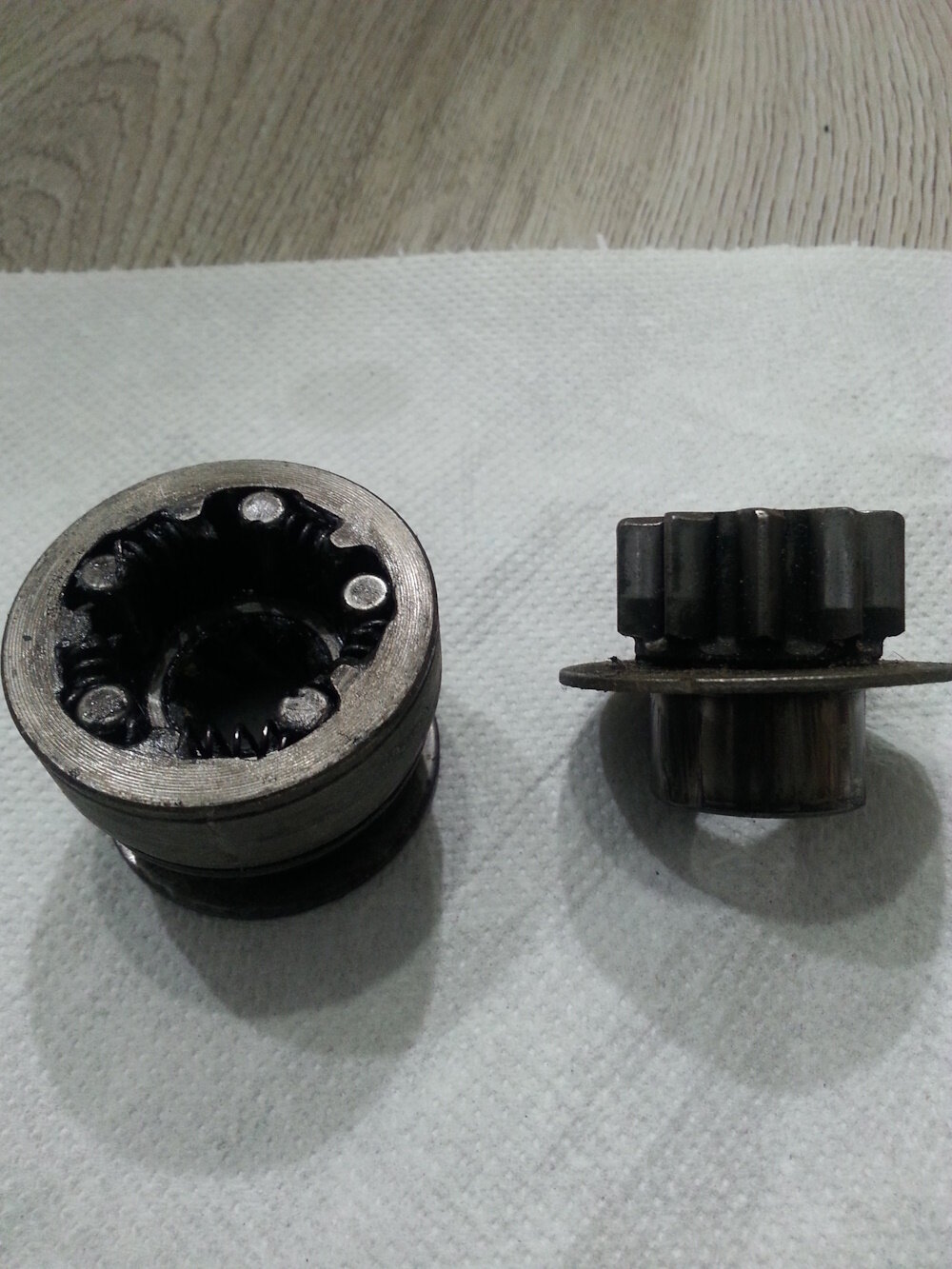

Là c’est la cocotte sans son habillage extérieur

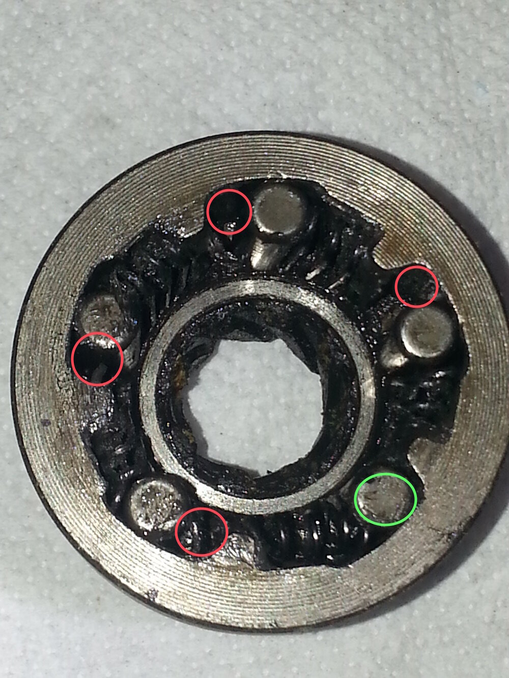

Ensuite le pignon extrait de son logement on peut voir l’intérieur avec les masselottes et les ressorts .
Les ressorts fatigués ne poussent plus suffisamment . Les masselottes devraient être à l’emplacement des cercles rouges, seule la verte est au bon endroit .
