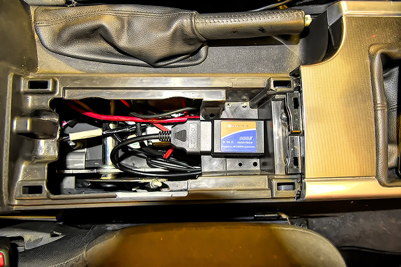

J’ai donc installé ma prise OBD directement sous la boite à gants et investi dans une interface OBD (pour une somme modique) ce qui me permet de surveiller ce qui ce passe dans le moteur avec mon smartphone et l’application OBD Facile. A chaque déclenchement, je peux lire le code défaut. J’ai également une valise AUTEL très performante mais pour ce qui est de lire les codes défauts relatif au moteur elle ne fait pas mieux.

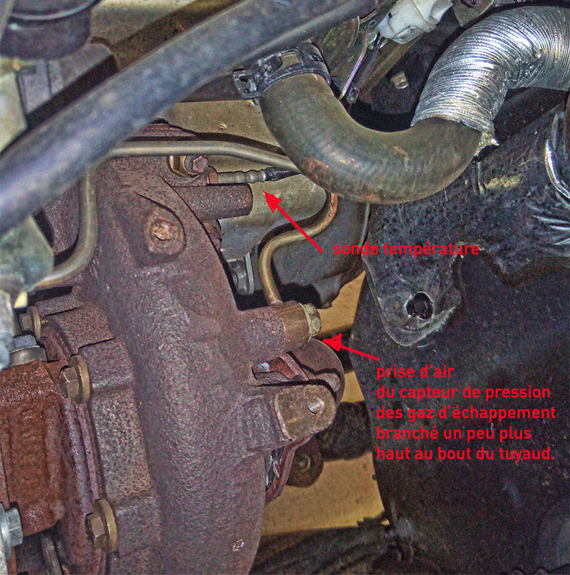

  • P102B consécutif au déclenchement de la sonde de température des gaz d’échappement (problème connus). Elle se trouve derrière le turbo en partie basse :

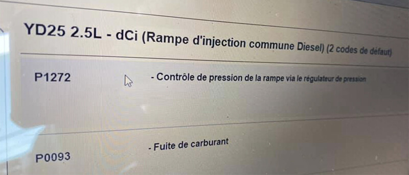

  • P1272 déclenché par le capteur de pression de la rampe d’injection . Cela peut provenir notamment de soupape de décompression de la rampe d’injection qui s’ouvre trop facilement. Dans ce cas il existe une solution pour la modifier.

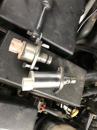

    Electrovanne de pompe d’injection (il existe deux modèles) qui se trouve derrière la pompe :

  • J’ai opter pour une interface OBD (ELM327) Wifi car c’est la seule qui fonctionne sur smartphone et sur MacbookPro mais il existe des interfaces ELM327 filaires ou Bluetooth mois chères qui fonctionnent sous Android et Windows . Il existe plusieurs applications. J’en ai chargé 7 sur mon smartphone mais je ne les connais pas car j’utilise uniquement EOBD Facile qui est proposée en plusieurs version à partir de 39 euros (Logiciel de diagnostic auto EOBD-Facile compatible ELM327). Cela dit il existe d’autres applications plus ou moins gratuites telles que Car Scanner, OBD Harry, Dasch Command, Garage Pro, OBDLink ou encore Motor Data OBD…qui permettent sans doute de lire et d’effacer les codes erreur du moteur, mais que je n’ai pas eu le temps de les découvrir.

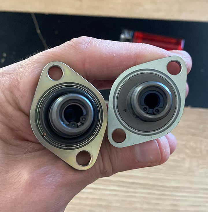

Electrovanne de pompe d’injection (> il existe deux modèles> ) qui se trouve derrière la pompe :
Sait tu si c’est soit l’une soit l’autre ou bien les deux sont elles compatibles ?

Bonsoir Frk681
je n’ai jamais eu l’occasion de m’intéresser de près à ce capteur ni de le changé.
A priori il existe effectivement au moins deux modèles de longueurs différentes et avec un orifice de diamètre différents
J’ai lu pas mal de discussions sur le sujet ; certains internautes disent qu’il n’ont pas pu utiliser le capteur reçu qui était différent et d’autres prétendent qu’il ont réussit à monter un capteurs différent.
Bref, actuellement je n’ai pas suffisamment d’informations précises et concordantes sur le sujet pour pouvoir te conseiller.
Cordialement Baloow
Ok , merci.
Je vais m’en tenir à la référence (ref vue éclatée: 16860K ; ref devis : A6860EC09A) et on verra bien.
Après vérification il semble que ce soit le plus court pour moi.
