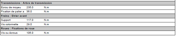

Pour ma part j’ai fais pas mal de formation technique chez les concepteur de frein …
Rouge sur le serrage de la chape au couple (117N.m pour mon hilux)
Bleue sur les vis etrier au couple de serrage (29N.m)
Avec ce respect de procédure j’ai du faire plus de 3000 véhicules en formation

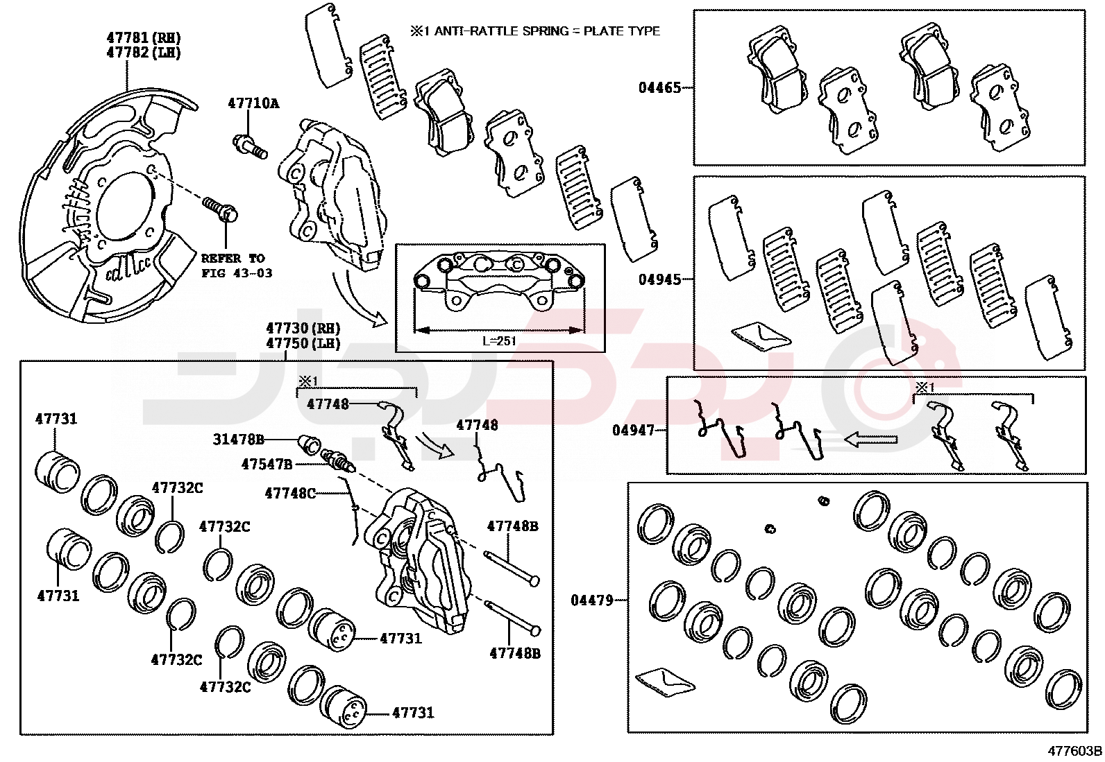

et ne pas oublier les cales anti squeal derriere les plaquettes :sweat_smile: car elles sont introuvable, et certainement dispo que chez Toy…
les 04945 on les trouve facilement sur Amazon
et sur Ali mon Ami
Bonjour a quoi servent ces calles svp ? Merci
Les kits de cales anti-grincements réduisent les vibrations et le bruit des plaquettes de frein tout en protégeant l’étrier… mais on peut pas les enlever car elle represente une epaisseur de fonctionnement
Bonjour, merci du retour moi j’en ai pas sur mont toy 3l de 2012 es ce grave ?
il te manque une épaisseur donc en fin d’usure il y aun risque de fausse info pour le vehicule …et si les ingénieurs homologues la pièce aupres de Toyota et que Toyota valide par un paquet d’essai…c’est qu’il y aune bonne raison technique qui des fois peuvent depasser nos logiques de rouleur.
