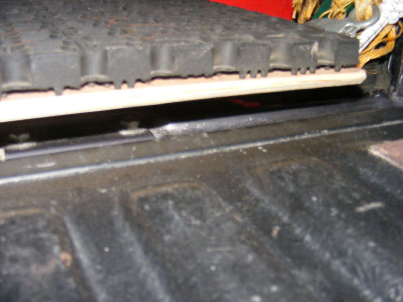

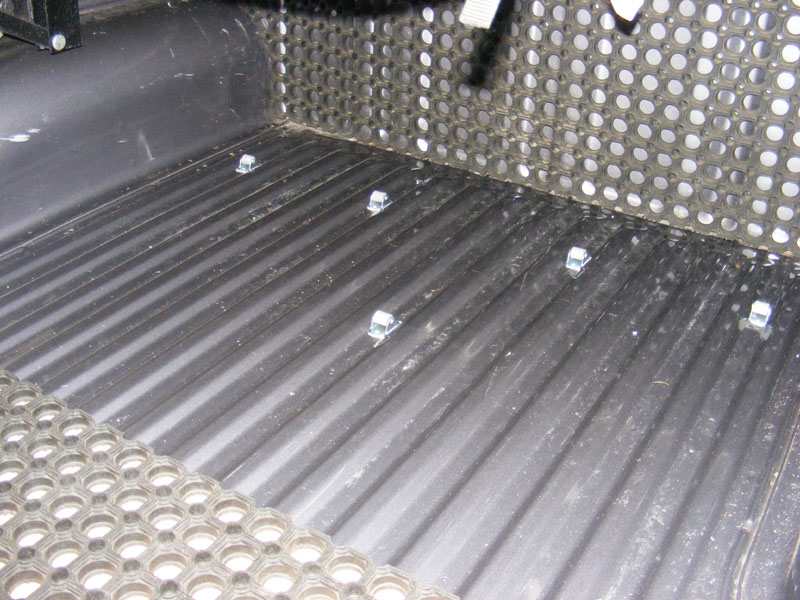

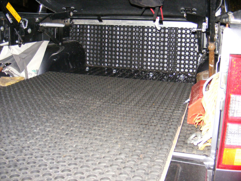

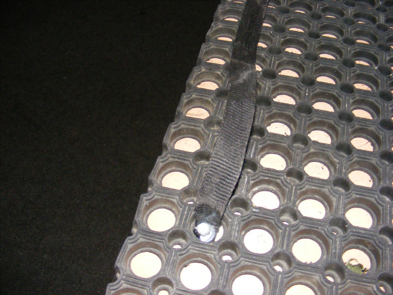

dans ma benne, j 'ai également un plateau coulissant, je l ai fais moi même avec des roulettes , une planche, et une sangle pour tirer tout ça.Si des personnes intéresses, je posterai des photos.
Oui, fait péter les photos, je réfléchissais moi aussi à la fabrication d’un plateau, car ce qui est sur le marché est trop onéreux pour mézigue… mais il me faut quelque chose pouvant supporter 300kg de matos.
Tes roulettes se servent des nervures du bed-liner pour coulisser? T’as pas de pb d’encrassement de ces dernières?
Et pour franchir la cassure entre la benne et le haillon, comment t’as fait? T’as reculer les roulettes?
les roulettes ne sont pas sur le plateau mais sur le fond de la caisse (voir photos) .J’ai collé au double face spécial lieu humide environ 10 roulettes, je voulais en mettre plus mais chez casto y avait plus que ça.
Je mets régulièrement 200 kilos dans la caisse et cette été, j ai mis 10 sacs de ciments (sac de 35kg). aucun problème d’écrasement, mais si tu as peur que ça s’écrase , double le nombre de roulettes. 20 roulettes pour 300 kg de charge, ça ne fais qu’environ 15 kg supporté par roulette.
Autre avantage, le plateau arrive juste a la hauteur de la assure du haillon, j ai juste fais un gros chanfrein sur l avant du plateau. Le tout est recouvert d’un tapis anti dérapent et d’une sangle pour tirer l’ensemble.
OK, pas con l’idée de mettre les roulettes au fond de la benne, je n’y avais pas pensé
Je crois que c’est comme ça que je vais procéder, je rajouterai toutefois des bords autours du plateau pour empêcher tous mes outils de tomber.

En faite, je ne tire jamais le plateau plus de la moité car bien évidement rien ne l empêcherai de basculer, c est largement suffisant pour attraper ce qui est au fond de la caisse.
C’est bien le but rechercher au final. En largeur, il ne fait que 5 mm de moins que la largeur de la caisse au niveau des passages de roues, ce qui assure un bon guidage et comme je ne le sors jamais a fond, pas de problème de mise en travers.
La hauteur de l ensemble est d’environs 6.5 cm

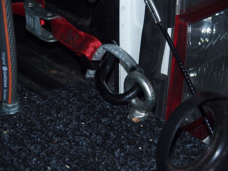

Sur le mien j’ai un crochet d’origine, en dessous du systeme du volet,
moi j’ai mis des sangles elastiques avec des corchets, d’un coté ils sont fixés au crochet présent dans la benne et de l’autre à ma caisse en bois, à vide , je sortais le “plateau” , et les élastiques le faisait se remettre en place tout seul, avec mon bac plein, il rentrait sans éffort.
tu peux t’en servir pour limiter la course du plateau … et aussi le retenir pour ne pas que ca bascule

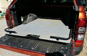

j’ai mis un plateau coulissant de marque allemande car j’en avais marre de monter dans la benne pour aller chercher les objets.
j’ai pris a mon sens ce qui se fait de mieux; du ROADRANGER (je n’ai aucune intéret avec quiconque!) mais a chaque fois une analyse performance/fonctionnalité/prix.
à voir le ‘‘sliding tray’’ 850€ environ, plateau coulissant avec différents vérouillages sur le déplacement, charge de 250kg.
ainsi qu’un accessoire indispensable pour rappeler et faciliter l’utilisation de la porte de benne; le ‘‘lift up’’ 250€ env.

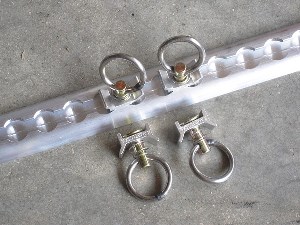

je vais retirer les tubes de maintient en périphérie du plateau et poser des rails d’arrimage alu type aero avec anneaux amovibles!

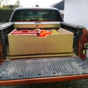

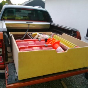

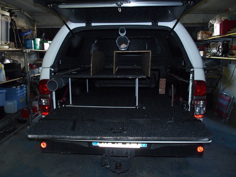

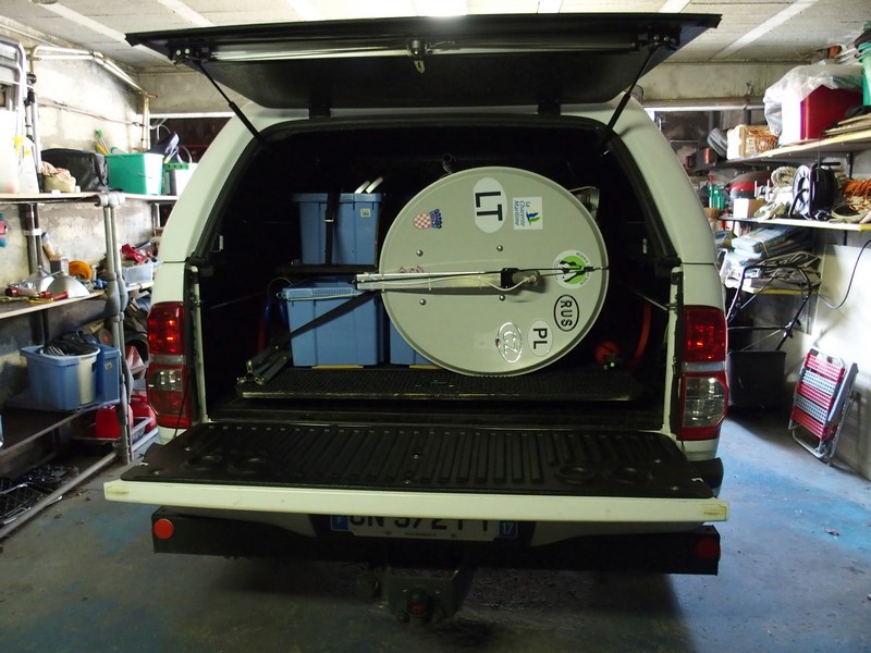

Voilà mon plateau coulissant avec 1 étage pour mettre tout mon fouilli quand je pars en voyage avec la caravane
Les roulettes sont guidées avec le fond de benne
