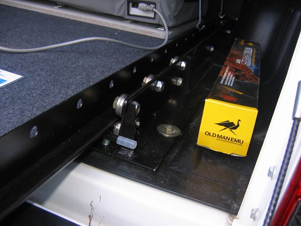

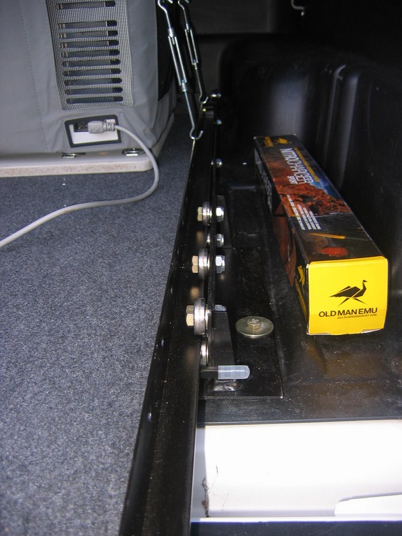

Photos prise chez un exposant à la foire 4x4 de Valloire, je ne sais pas la marque, c’était juste pour pomper l’idée.
ben j’ai pris un rail que j’ai coupé a la longueur de la benne je l’ai fixé au bord superieur de la benne et j’ai souder 2 pied qui posait sur le sol de la benne , puis j’ai fabriqué le tiroir apres . A l’atelier j’ai monté un support sur roulette avec le reste des 2 rails (costeau , car mon tirroir équipé de mon matos pesait plus de 700kg) et pour ndécharger il me suffisait d’approcher les rail du support au pick up et tirer le tiroir et hoppe pick up atelier transformé en pick up vacance en 2*2

Bof, ça a pas l’air bien sorcier ces rails de chargement! quelques roulements par-ci par-la et le tour est joué!
J’en ferait bien un mais le soucis c’est que ça fait perdre un peu de place en hauteur… celà dit je pourrait éventuellement virer la protection de benne en plastique pour gagner
