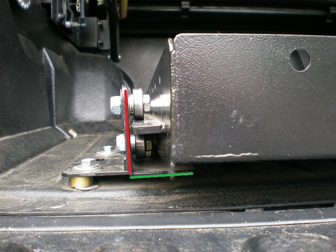

donc le tiroir est un front runner, qui d’après l’ancien proprio, supporte environ 200 kg ouvert
la partie en bois est rajoutée, elle sert surtout pour que les sacs de courses ne se balladent pas,en vert la cote:fond de benne /fond du plateau= 40 mm
en rouge la cote:fond de benne/rebord du plateau= 120 mm

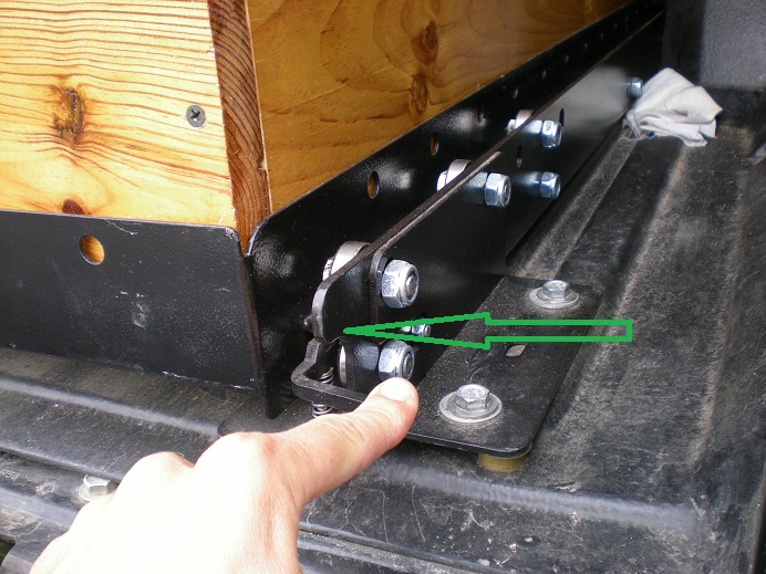

ici le systeme de retenue du plateau,une simple “gachette” montée sur ressort: on appuie et ça “libère” le plateau

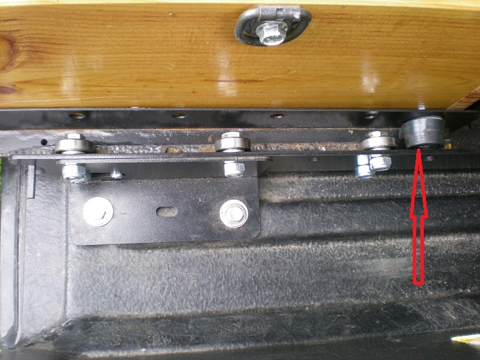

ici la butée du plateau une fois ouvert,un simple tampon caoutchouc de chaque côtés.
il suffit de les déposer et le plateau peut être enlevé :bien:

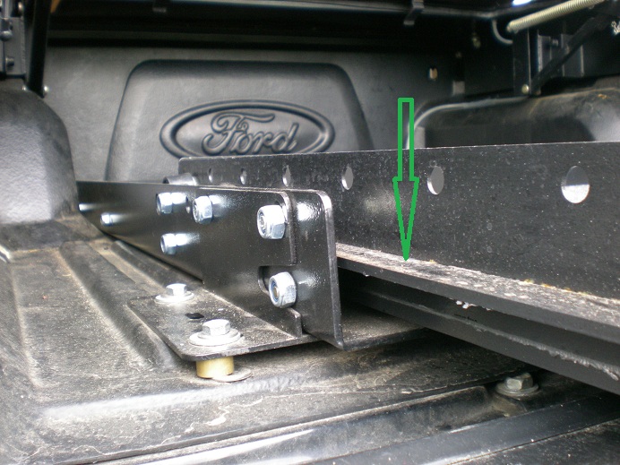

détail du “rail”,un fer plat “pointé” sur les côtés du plateau et qui est “pincé” entre les roulement répartis en dessus et en dessous de celui-ci.Au total 8 roulements de chaques côtés
la suite
l’armature fixée à la benne,de la cornière toute simple
et enfin les côtes de la cornière: en rouge 70 mm et en vert 60 mm.
Voilà, j’espère avoir pû t’aider, avec les différent clichés tu as une idée de l’emplacement des différents roulements et tu dois pouvoir te faire un système similaire sans trop de problèmes.
Si tu as d’autres questions n’hésite pas :wink:
