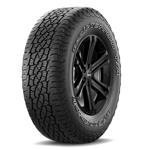

Tu as déja le Trail Terrain chez BF :

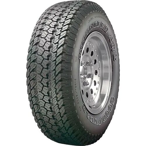

Goodyear Wrangler AT/S
255/65 R18 111H
