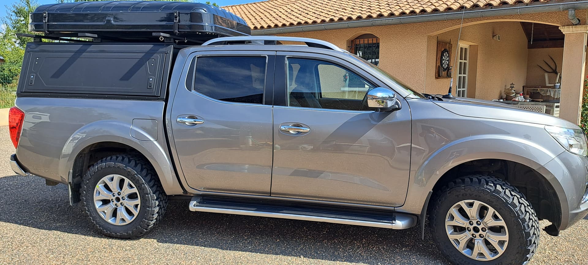

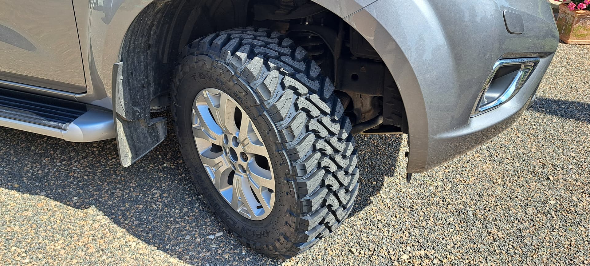

Je ferais une photo.

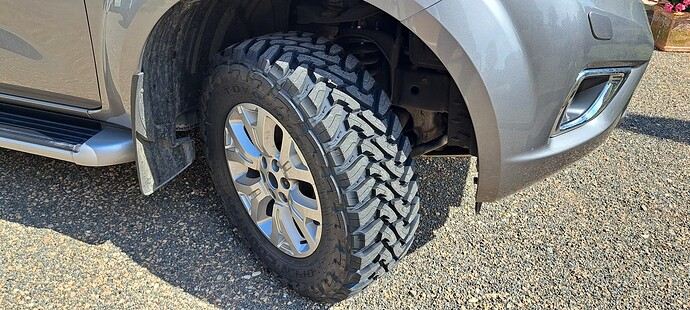

Suite au montage des pneus sur les jantes voici une photo.
Pneus testé en Espagne pendant 15 jours plutôt très satisfait du retour (piste cailloux très gros à certains endroit)
Sur autoroute bruyant mais correcte.
C’est du gros crampons pour de la piste seche … Les AT auraient fait le même job dans le même milieu.

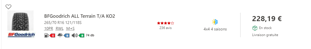

Je suis vraiment très content des KO2, c’est un excellent compromis route/piste/ franchissement/sable, mais je me demande du coup si la différence de prix le justifie ?
