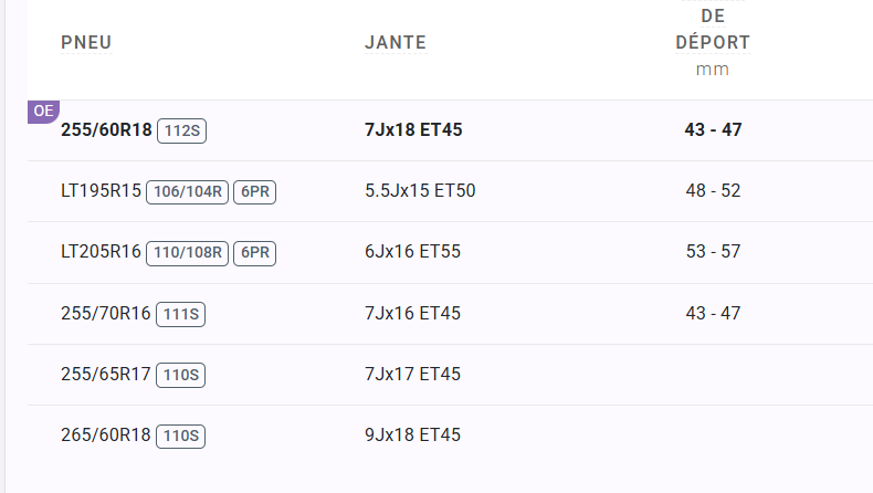

```la monte d'origine : 255 / 60 /18     (108 T)
sur un navarra d23 de 2018
le contrôle technique m’a donné les équivalences : en 17
255/65/17 (110)
255/65/17 (114) EL
275/60/17 (110)
du site TNPF
sur le livret nissan :
255/60/18
108H /112 T
18x7j
déport 45
pour des pneus MUD , il serait préférable de passer en 16 pour des raisons de prix , mais je suis obligé de respecter l’indice de charge .
par contre je vais passer en Q , ça c’est possible en respectant la vitesse max 160 km/h.
et lors du passage au CT , je monte en origine.
j’ai bon là ?

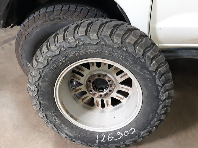

Le top en produit est le 17" et cela depuis 9 ans

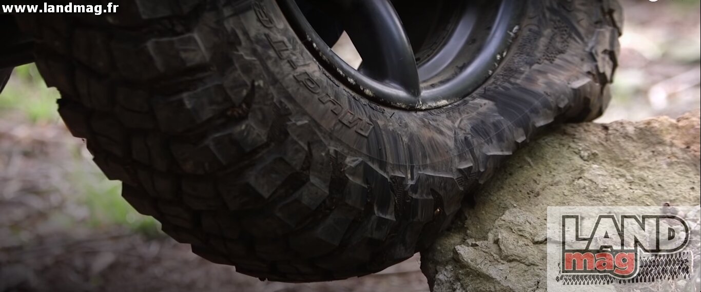

merci pour ta réponse, ce sont des BF MT KM3 ?
Oui c’etait car j’ai rendu les pneus au Michelin apres un jolie essai …
merci pour ta réponse, bon je vais investir dans des jantes de 17 et des BF MT !
