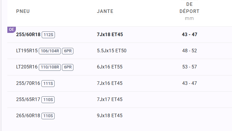

Salut question les jantes d’ Alaskan sont en 7 pouces non ? Pas de problème au montage et à l’usage pour tes 265/65r17 ?
C’est les jantes d’origine de l’Alaskan en 17" donc non aucuns problèmes.
J’ai un kit réhausse +5 de chez Sandkat également.
Oui mais la taille de la jante de roue n’est pas pour du 265 mais en dessous Donc cela tic au montage et surtout en utilisation
