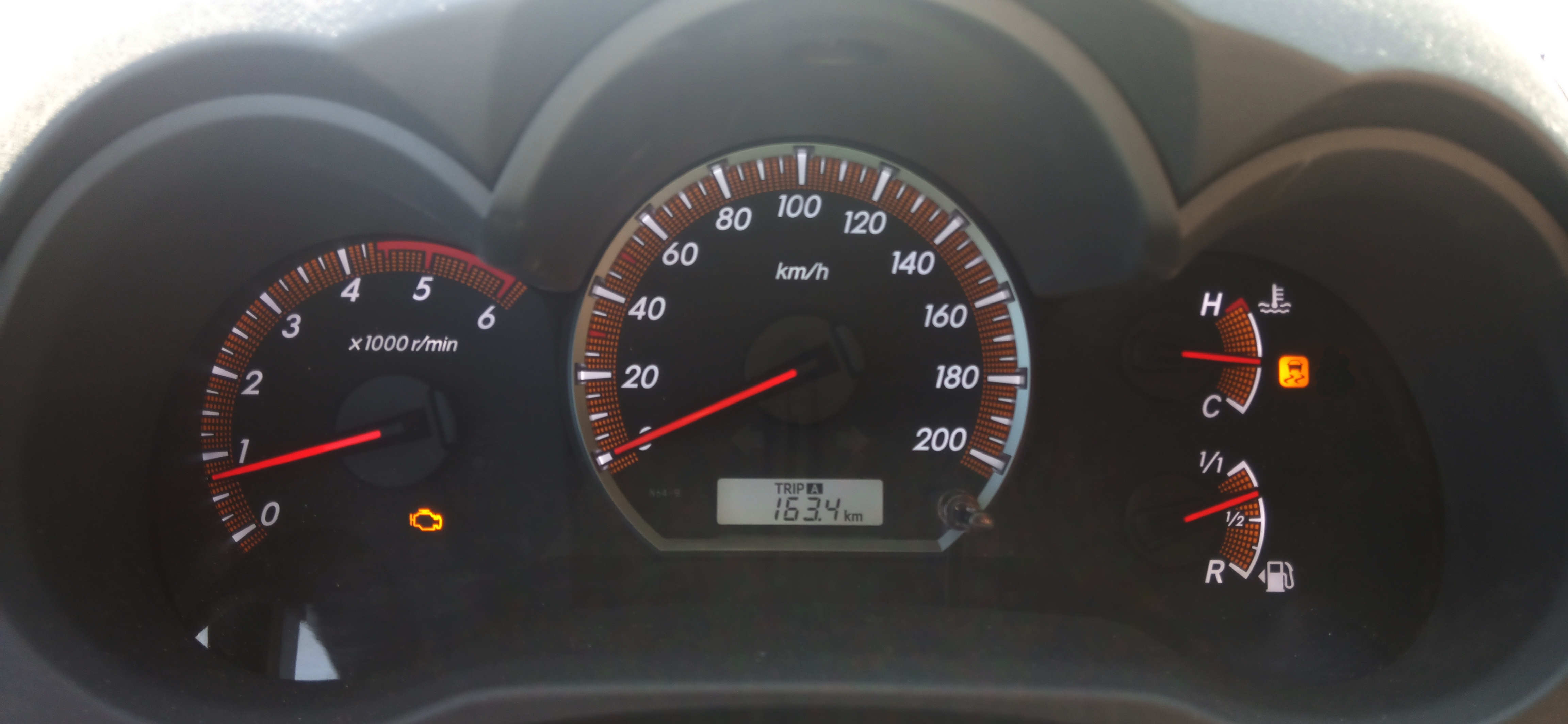

Lorsque nous avons repris la route, j’ai enclenché la marche arrière et 2 voyants ambres se sont allumés :
Aucun changement dans le comportement du véhicule. Le moteur tourne toujours comme une horloge suisse et l’état des pistes et des routes/autoroutes sèches ne m’ont pas permis de constater des différences de comportement routier mais j’ai du mal à identifier l’origine des problèmes. Les 2 voyants semblent complètement dissociés mais se sont allumés en même temps (capteurs obstrués par la poussière accumulée lors de la marche arrière ?).

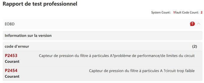

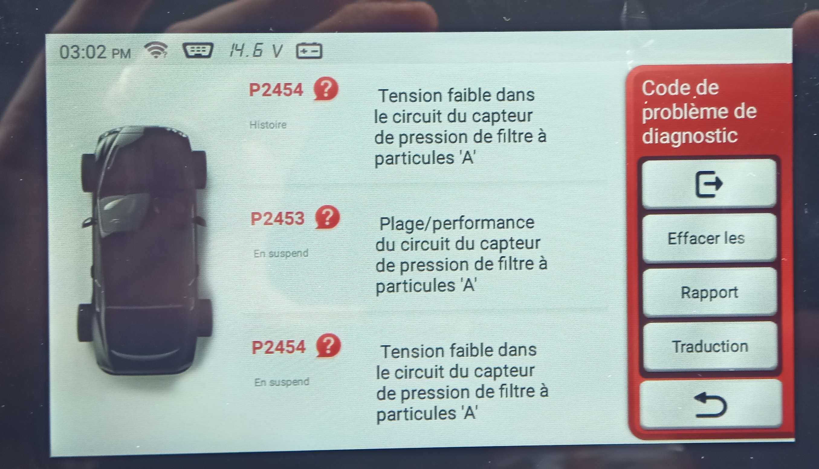

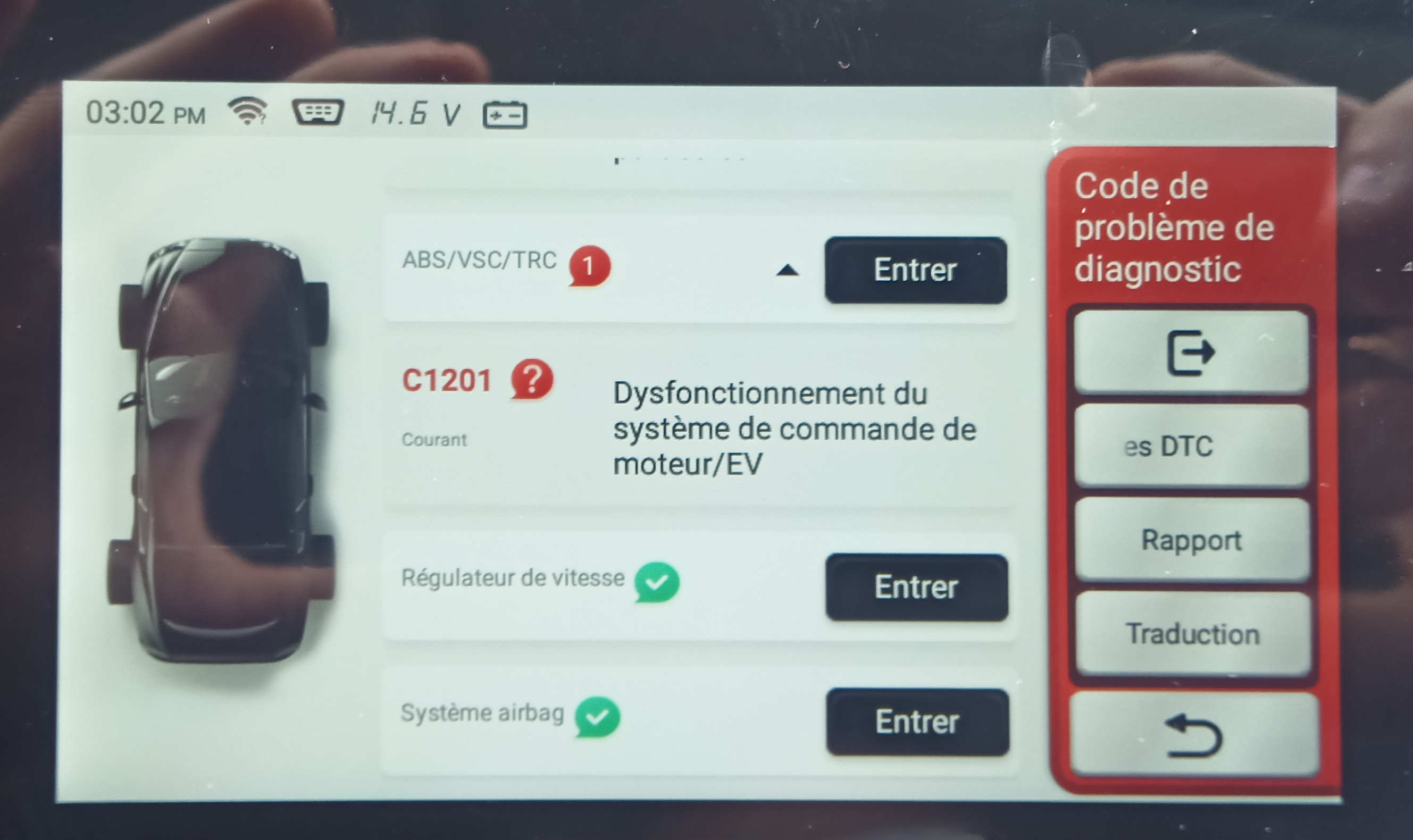

Après analyse de mon lecteur OBD, les codes pannes sont les suivants :
Inutile de vous préciser que mon acolyte en DEF était ravi de voir des voyants ambres sur mon tableau de bord et a suggéré comme première méthode de dépannage d’ouvrir une bouteille de champagne :grin: :grin:.
Je n’arrive pas à trouver où se situe ce capteur de pression du FAP. Si quelqu’un a cette info, je suis preneur :wink: !

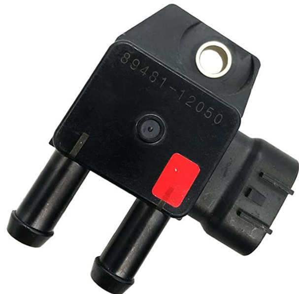

capteur de pression différentiel, soit le capteur est mort, soit il faudrait lancer une régen fap forcée.
tu ne roules jamais à plus de 2500 tpm ?
C’est bien ce capteur que je cherche.
J’ai dû faire 400 km d’autoroute au retour avec des régimes supérieurs à 2500 tr/mn.
Durant le raid, nous avons régulièrement dû rouler à ces régimes également (montées raides).

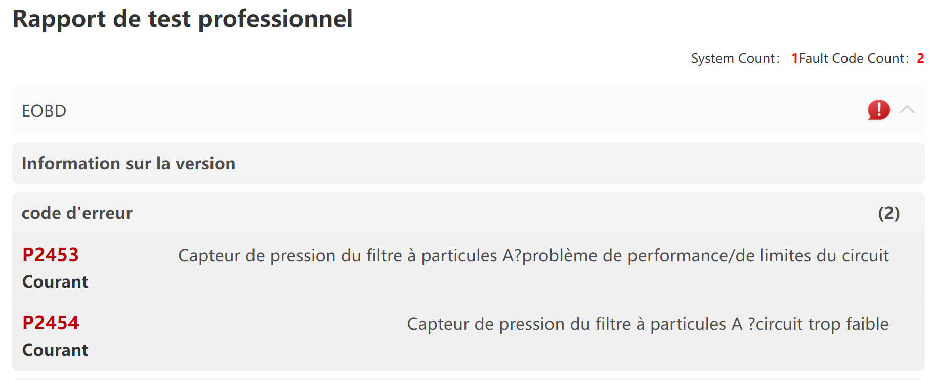

Mon lecteur OBD me permet de faire des régénérations forcées. J’en ai fait 2 ce matin à l’issue desquelles j’ai essayé d’effacer le code panne lié au voyant moteur. Les 2 voyants se sont éteints … 2 secondes puis se sont rallumés en même temps.

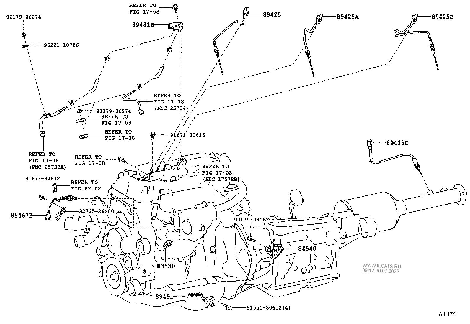

Je l’ai trouvé sur le schéma technique.
Il n’y a plus qu’à le localiser sur la bête.

Ce qui me surprend c’est que les 2 voyants semble liés.

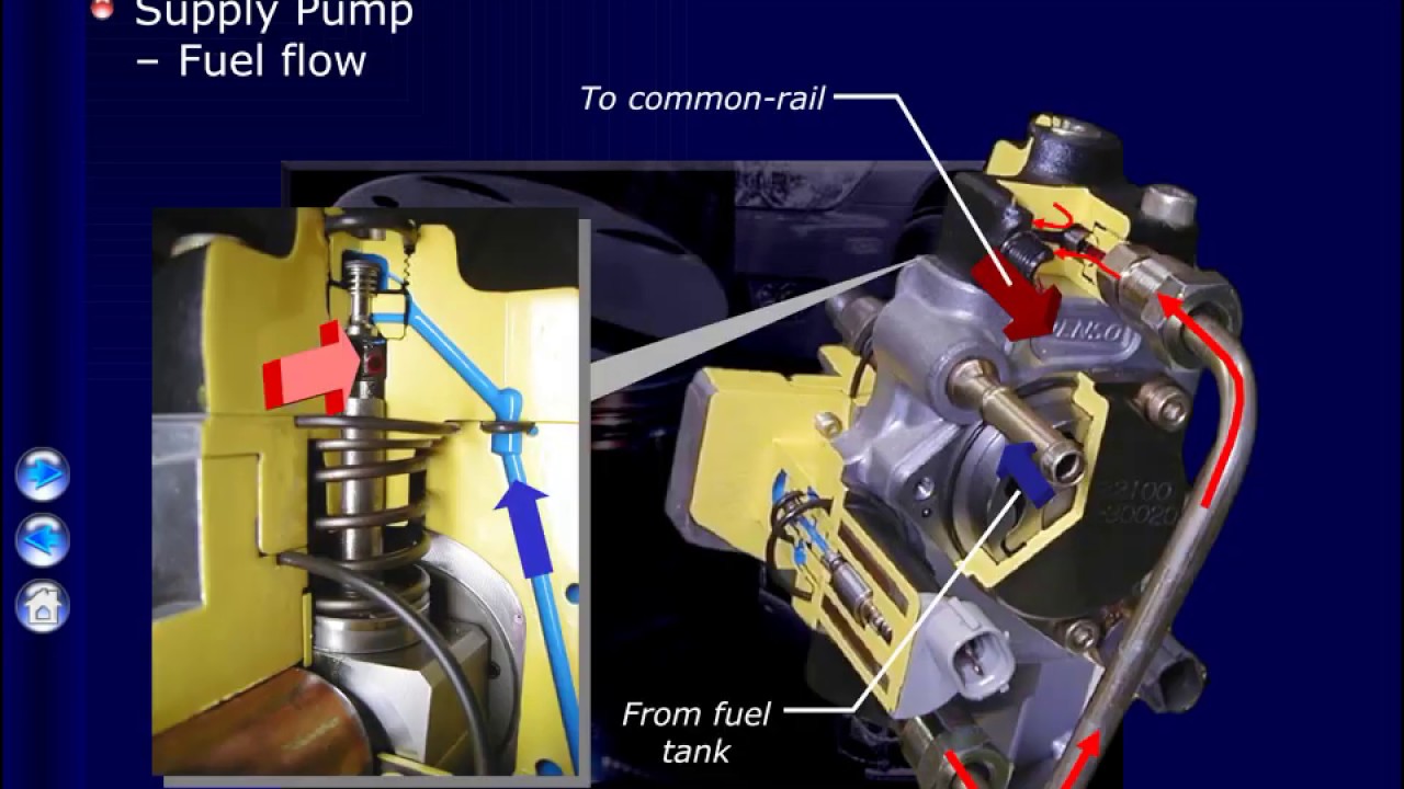

https://www.youtube.com/watch?v=4rP2LRiFFxY
Je me souviens sur mon 120 j’avais code defaut de pb turbo, voyant moteur + trc et vsc allumés ( rien a voir a priori) et au final c’était un problème d’injecteur dont le retour etait bloqué ouvert… Donc pas toujours de lien direct entre le code et la panne… Pas facile le diagnostic avec l’électronique…
Merci Eric pour cette vidéo très instructive. Il ne me reste plus qu’à trouver l’emplacement de ce capteur …

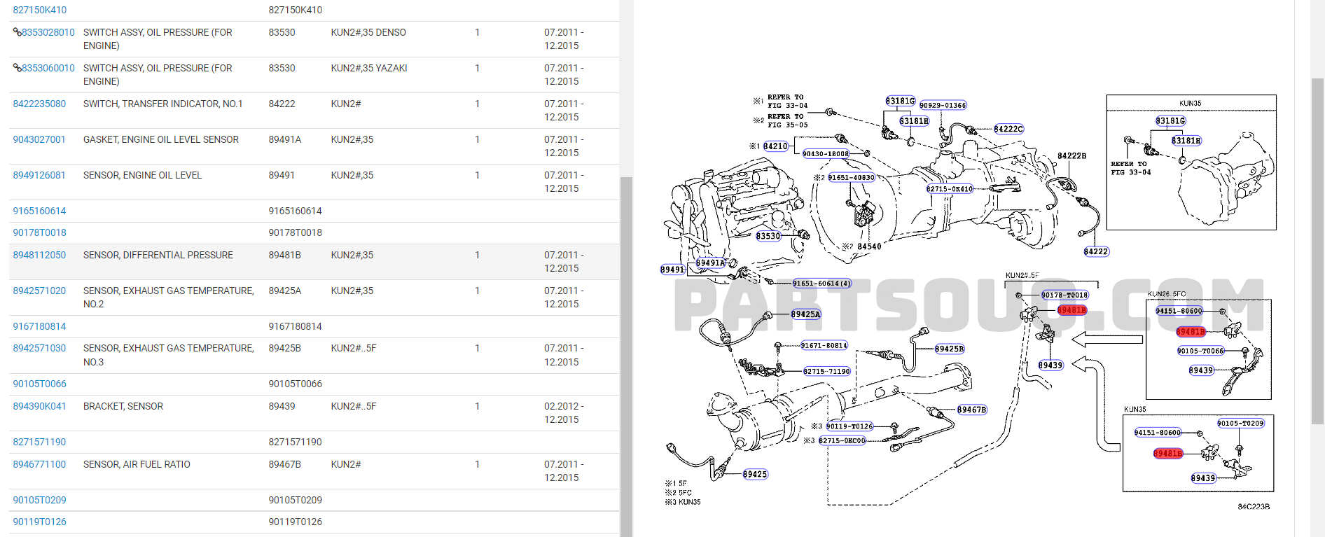

sur partsouq, quand tu vas dans la partie électricité, c’est la que sont référencés tous les capteurs/relais
Sinon, il est sur la bv côté gauche ?
le capteur différentiel ref sur le dessin 89481B
Merci beaucoup :wink: .
A priori il est donc sous le capot plastique qui recouvre le moteur.

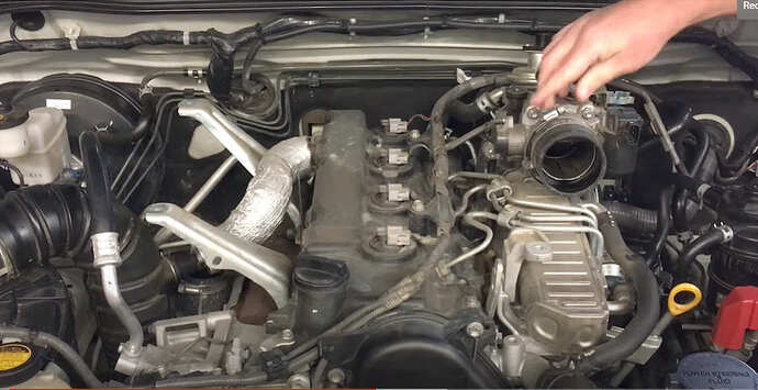

J’ai visualisé une vidéo où l’intercooler est démonté et même là, je ne le vois toujours pas :
Et pourtant, je sais à quoi il ressemble :

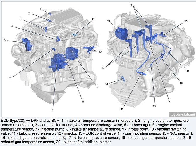

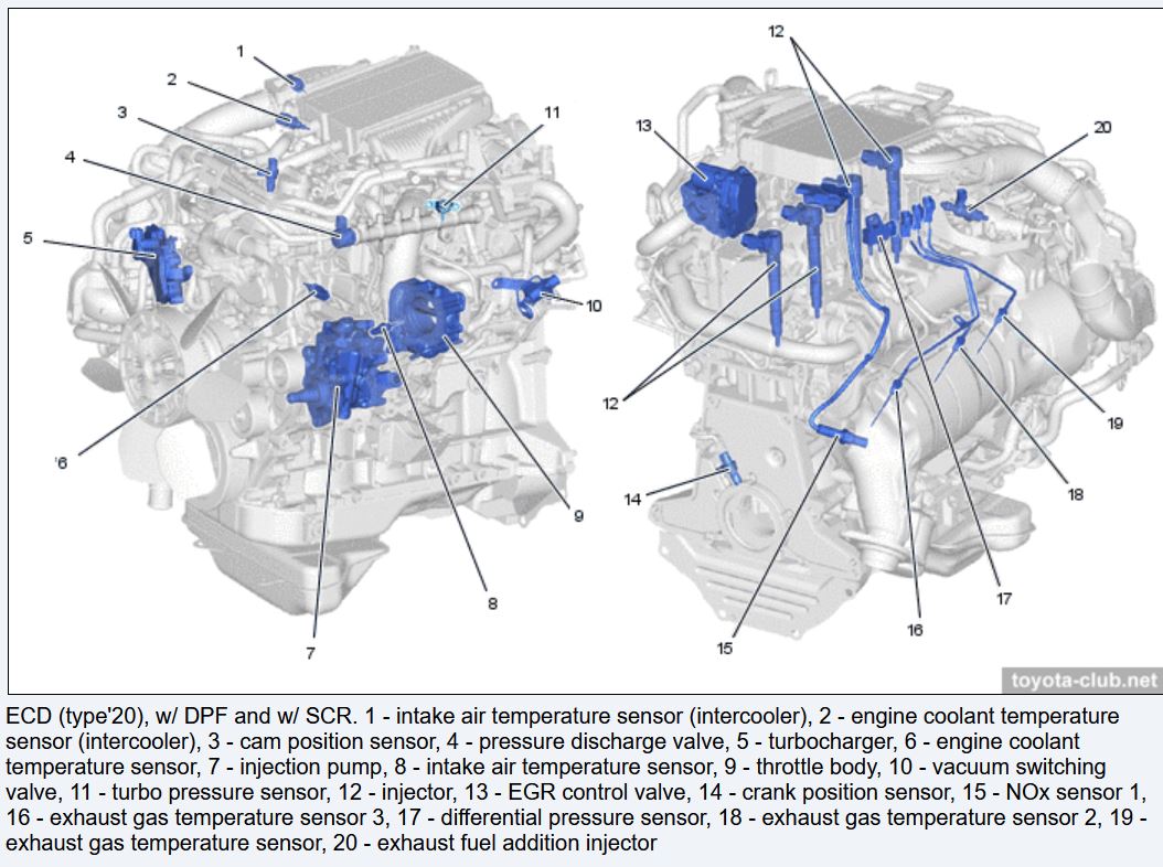

ce n’est pas le même moteur moteur mais on ne sait jamais :
17 collé entre 2 injecteurs
Merci, c’est sympa mais le montage est spécifique à chaque modèle et/ou moteur.

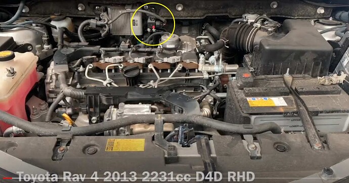

Par exemple, ici sur un RAV4, on ne voit que lui :
