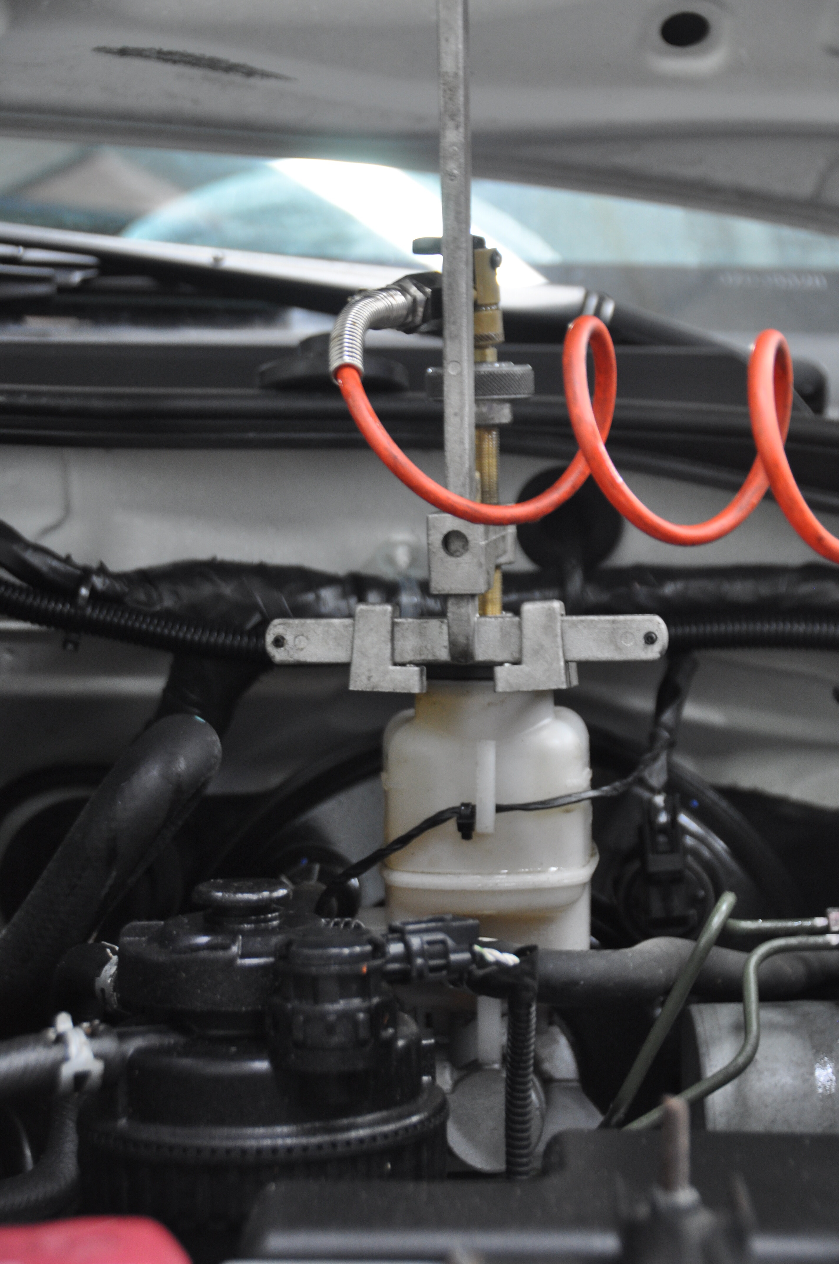

-Purge du freinage (passage de 2 litres) en DOT4 pas eu le temps de faire purge embrayage

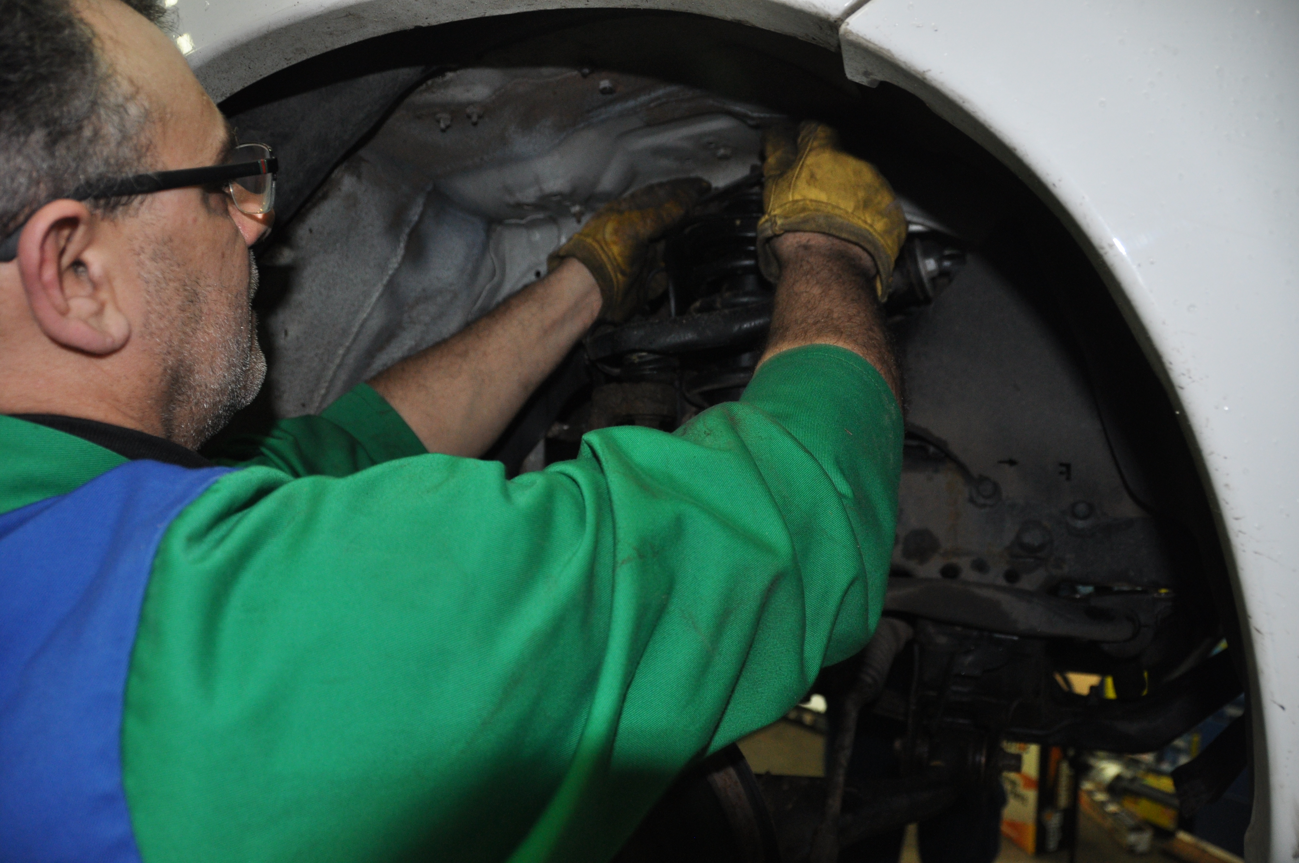

changement de la suspatte
Pour cela je donne un lien vers mon reportage
https://www.journaldu4x4.com/?SandKat-4x4-test-kit-suspension
Tout est changé Silent Bloc coupelle jumelle etc… avec serrage au couple
et bien sur mon petit bonbon technique

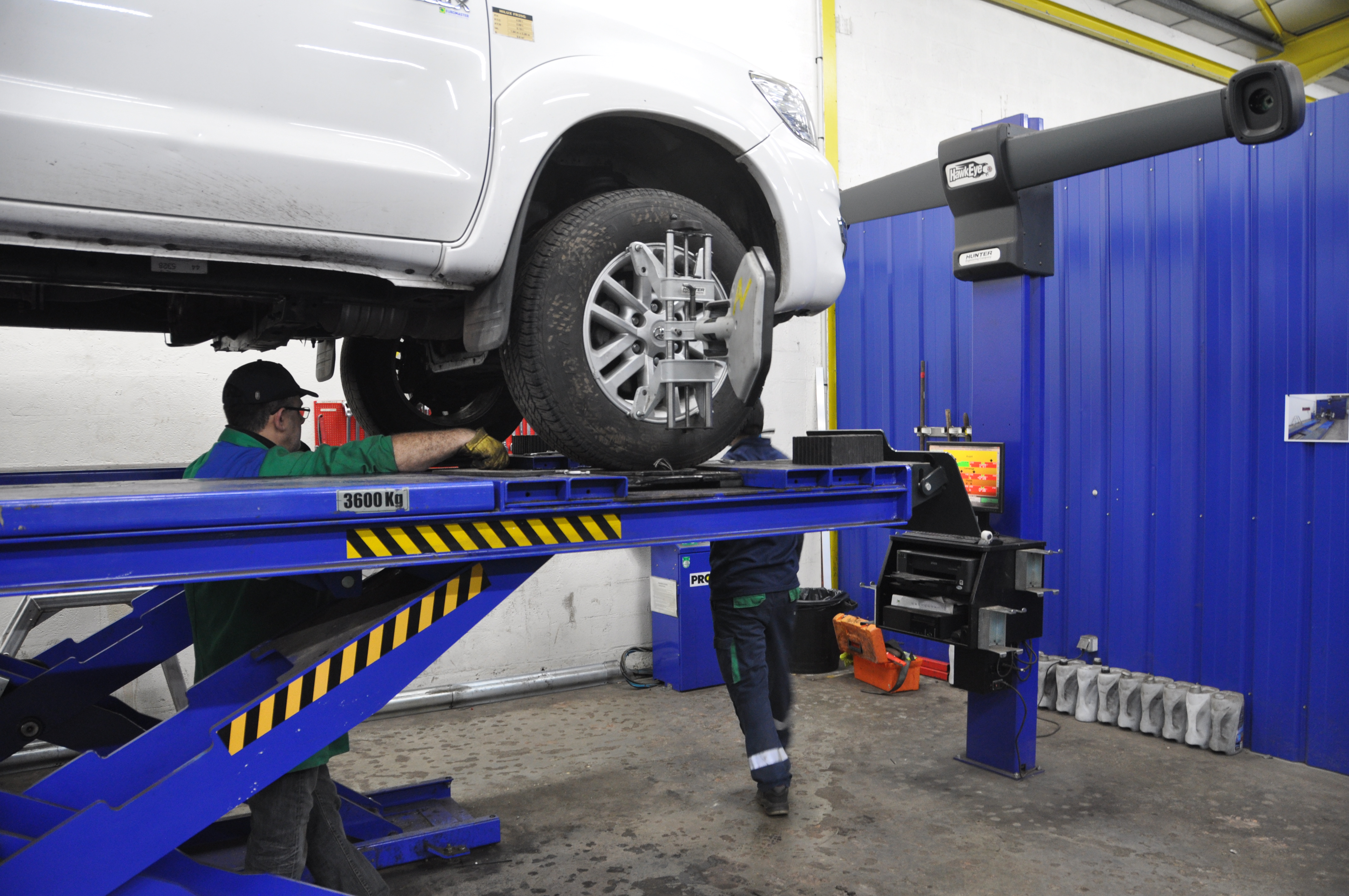

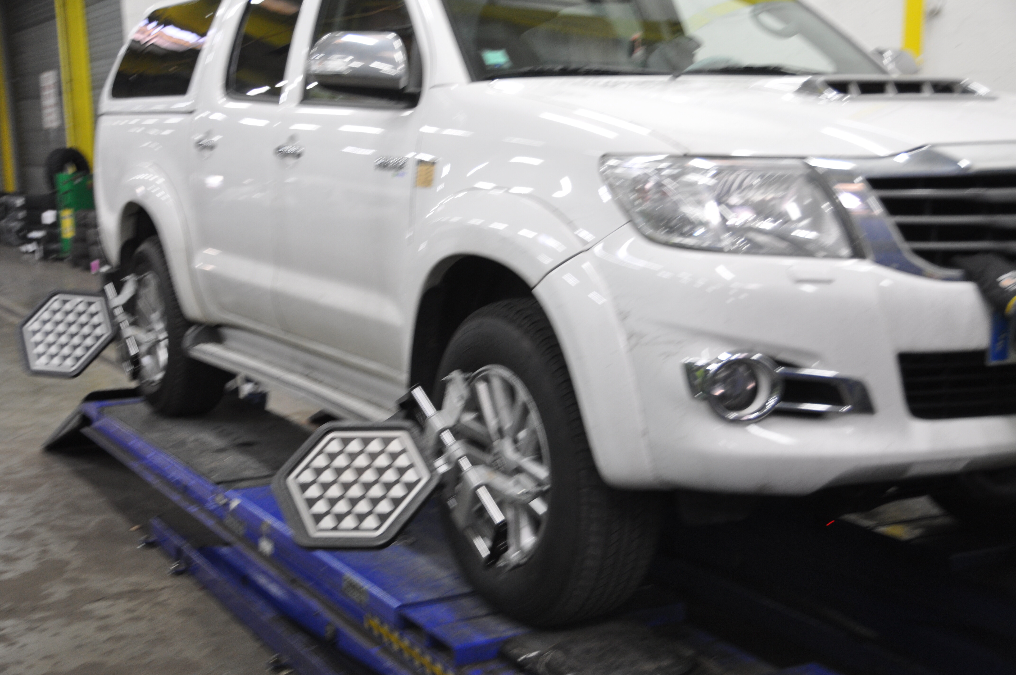

la Géométrie
j’ai calculé une base de réglage car après remontage il y a phase de tassage des pièces et puis il faut que je trouve le bonne équilibre entre ma façon de conduire et les angles de géométrie
Pour cela il m’a fallut 4 mises sur le pont avec des corrections par rapport a mon rendu comportement et volant
mais j’ai trouvé le bon réglage

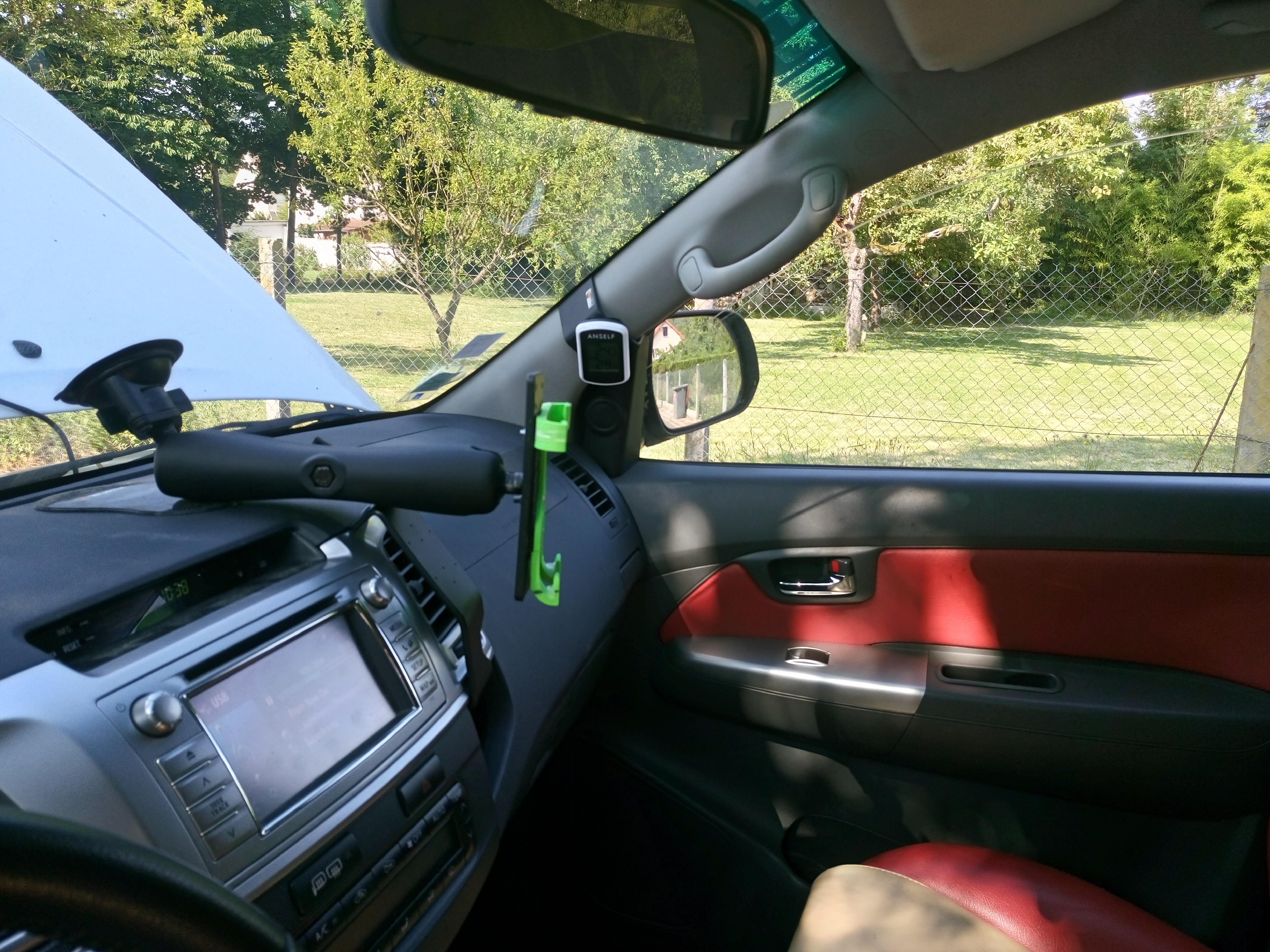

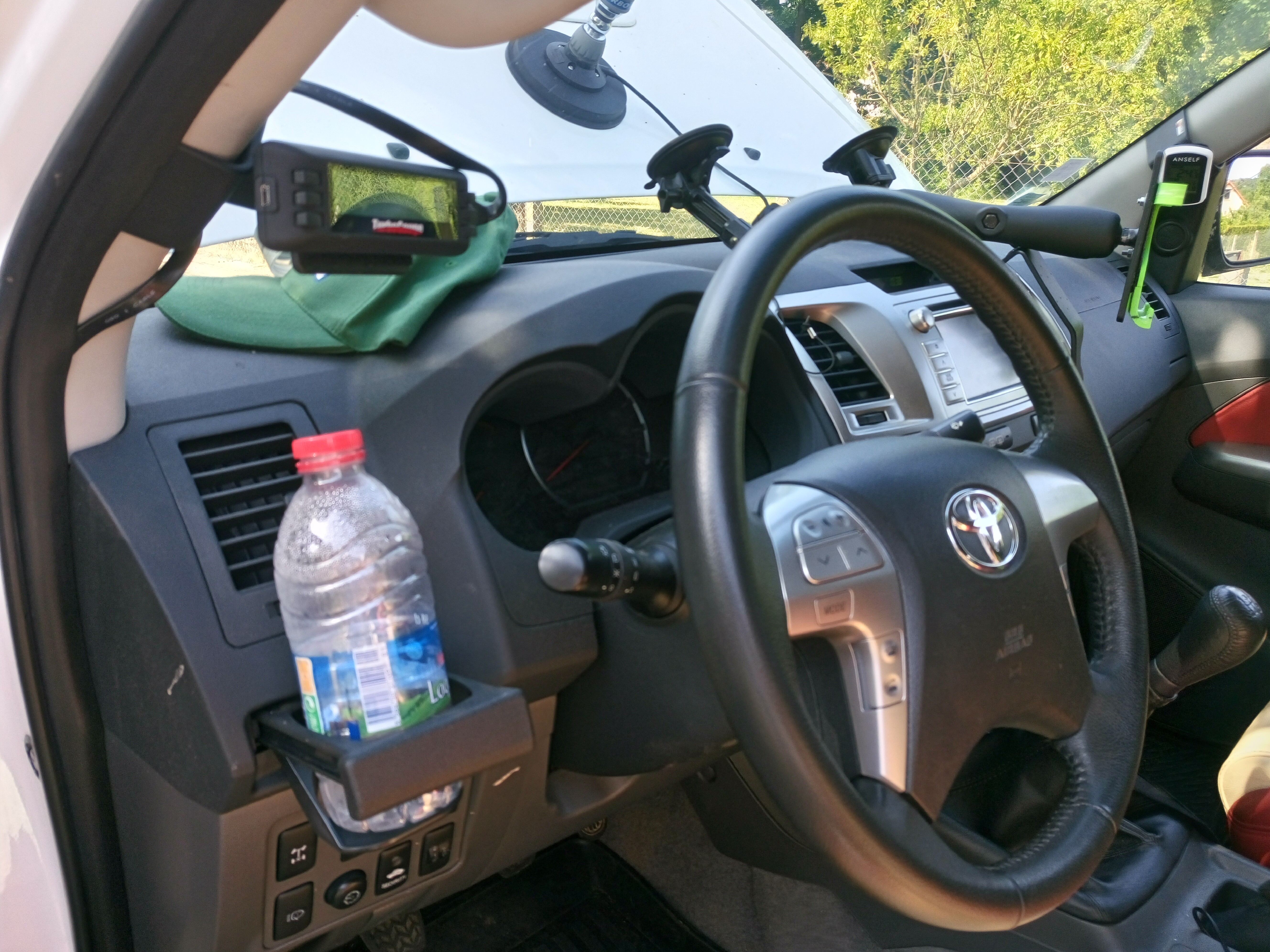

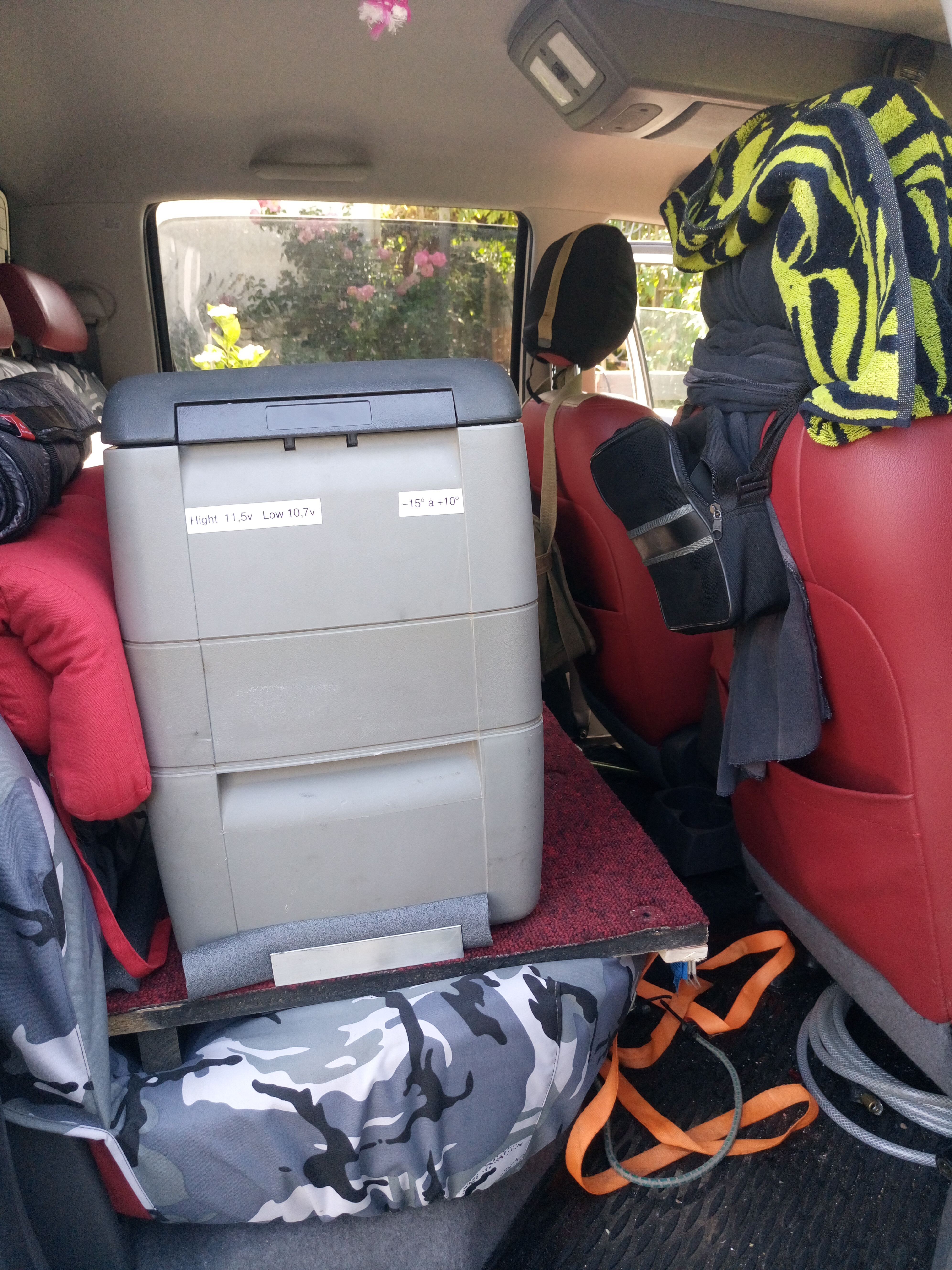

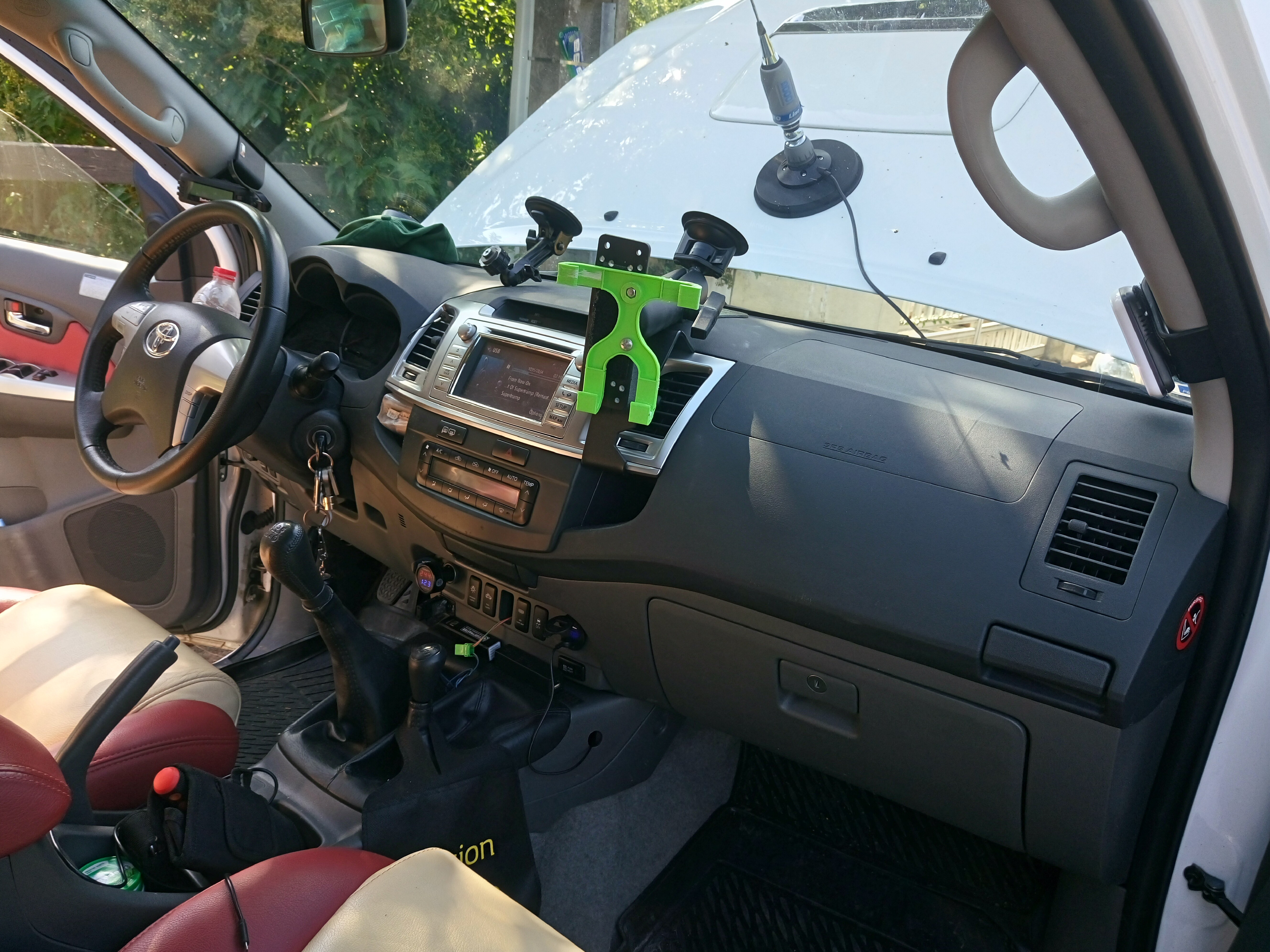

le thermometre frigo est sur clips de montant pare brise droit
même pièce pour le coté gauche ou il va avoir mon retour OBDII cela me permet d’avoir les info de T° vitesse capteur ABS (different du tachymetre)

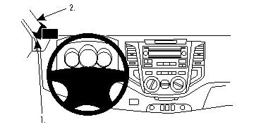

j’ai aussi de la même marque deux supports que 'on clips sur la ventilation faciale…et on va y mettre du scratch pour devenir le support de différent article.
Ventouse de pare brise, une pour mon GPS Globe 800 et les cartes satellite que l’on utilise
L’autre en Ram Mount pour la tablette de ma femme, cela lui permet de voir le parcours en direct sans se tordre le coup vers le Globe 800 Dessus il y les cartes de style IGN ou l’avantage c’est d’avoir les noms des villages et autre lieux
[urlhttp://www.ram-mount.fr/Ventouse-Ram/RAM/6932,RAP-B-166-2U-Support-Ventouse-7.62-cm-a-depression-avec-base-losange-.html][/url]

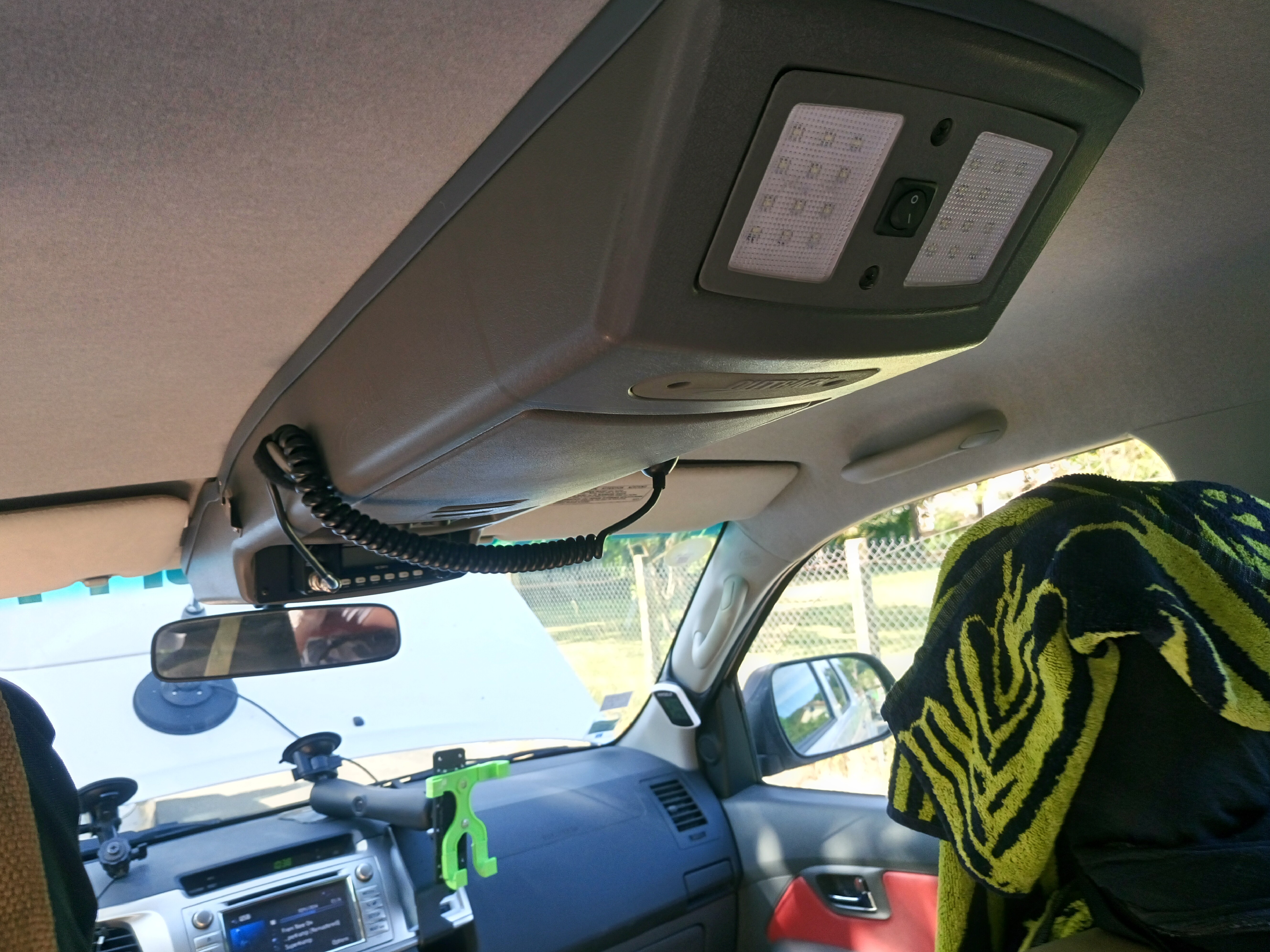

Au dessus la console de plafond avec le poste Harry3 Le matos est super et le montage est très sérieux
mais attention pour le montage de la Cibi cela devient plus hard car il ne sont pas prévu pour ce gabarit de poste, mais plus pour les VHF qui sont plus court… On passe les fils sans problème par le ciel de toit, le long de l’Airbag latéral et direction le moteur en passant en arriere de la boite a gant.
Les Leds d’eclairage ne fonctionnent plus avec le contact de porte, c’est pas grave, mais cela eclaire vraiment bien toute la cabine…Il est aussi prevu de mettre le micro de telephone …et cela ne bouge pas au roulage
Micro accroché sur le coté de la console et on y loge toutes les lunettes de soleil dans le bas basculant

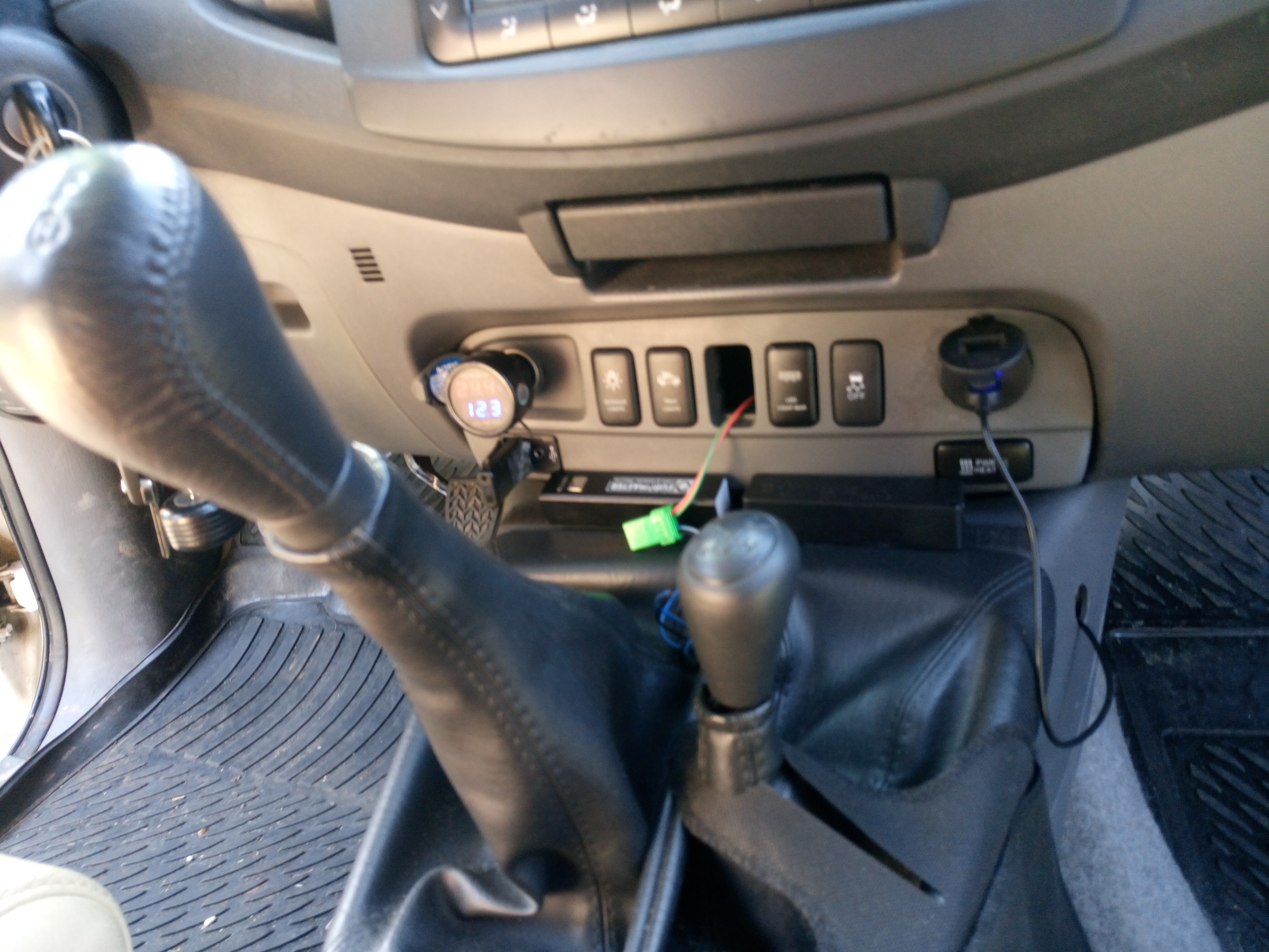

en dessous du poste RAdio Gps USB il y a les interrupteurs de cde
J’ai enlevé l’allume cigare de droite pour y mettre une prise USB double alimentation a 2.4A chacune avec en plus le voltage de la batterie auxiliaire, car on est en direct batterie auxiliaire
Puis en allant sur la gauche on y trouve l’action ESP d’origine
l’interrupteur de la future rampe de led avant
Le trou avec le fil vert est la cde d’accouplement des deux batterie en cas de panne de la principale
Puis la cde rampe Led arriere (toujours en recherche de la perle )
Eclairage de pied pour avoir une zone de lumière sans éblouir
Puis la prise type allume cigare 200A avec un jack qui donne la T° interne du véhicule et aussi le voltage de la batterie principale

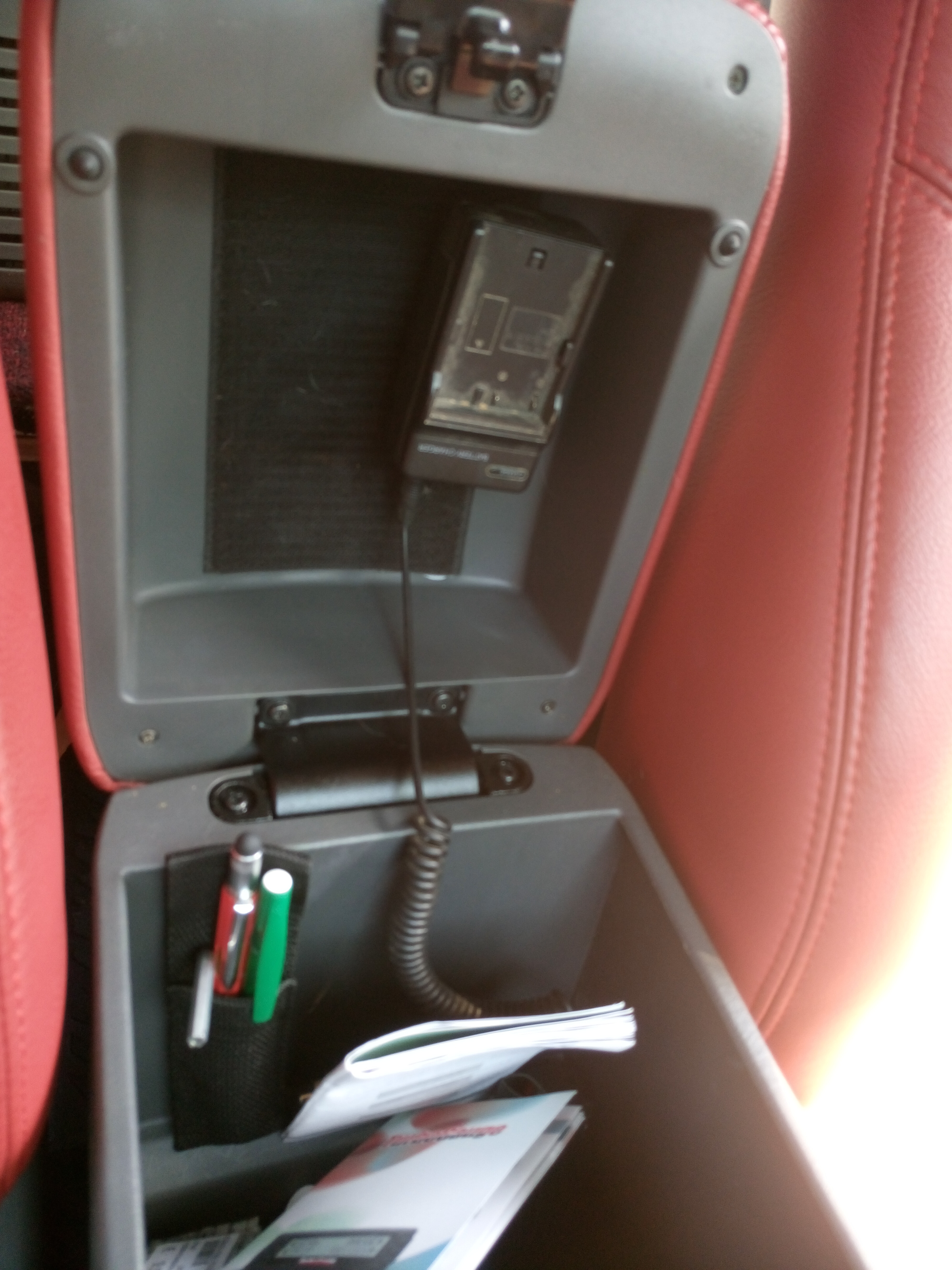

Dans l’accoudoir de la boxe entre les deux fauteuils , j’ai installé une plaque de scratch pour y installer le chargeur 12v des batteries des Nikon de Madame (qui fait du 4x4 pour le plaisir de saisir les bons moments sur les cartes SD) et pochette pour stylo
certaines photos représentent bien le plaisir de nos balades et raids famille

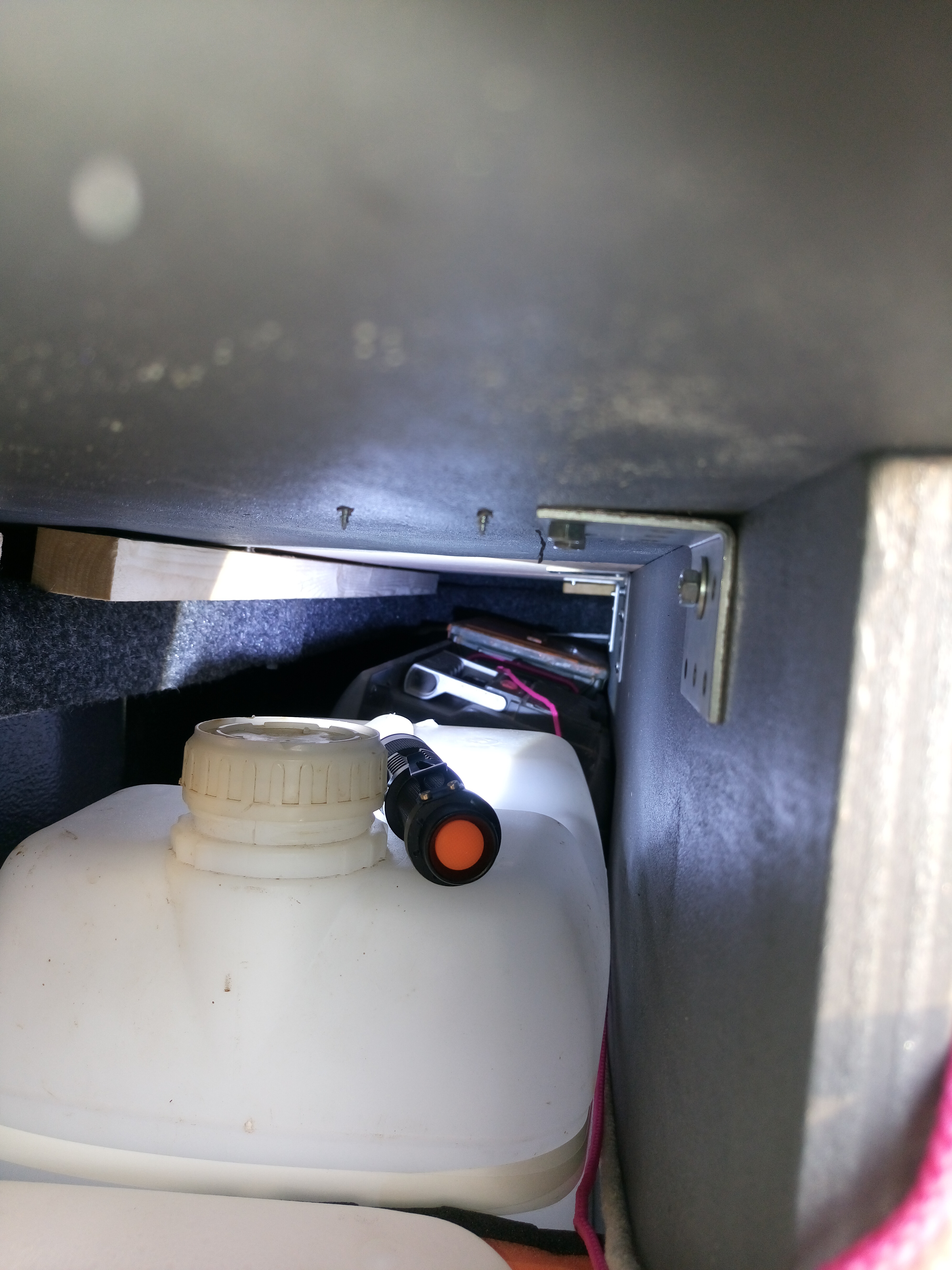

A gauche du tiroir coulissant, même configuration, le tunnel avec au fond la caisse de traction (sangle 10m/15t) 5 manilles de 5t, la célèbre paire de gant cuir et la pince pour débloquer les manilles, et une autre caisse pour le compresseur Tmax qui ne suis depuis 12 ans avec le manogonfleur Eurodainu (la base de mon métier…) et comme l’ensemble est assez loin de mon bras trop court…il y a deux cordes qui me permette de tractionner les caisses en cas de besoin.

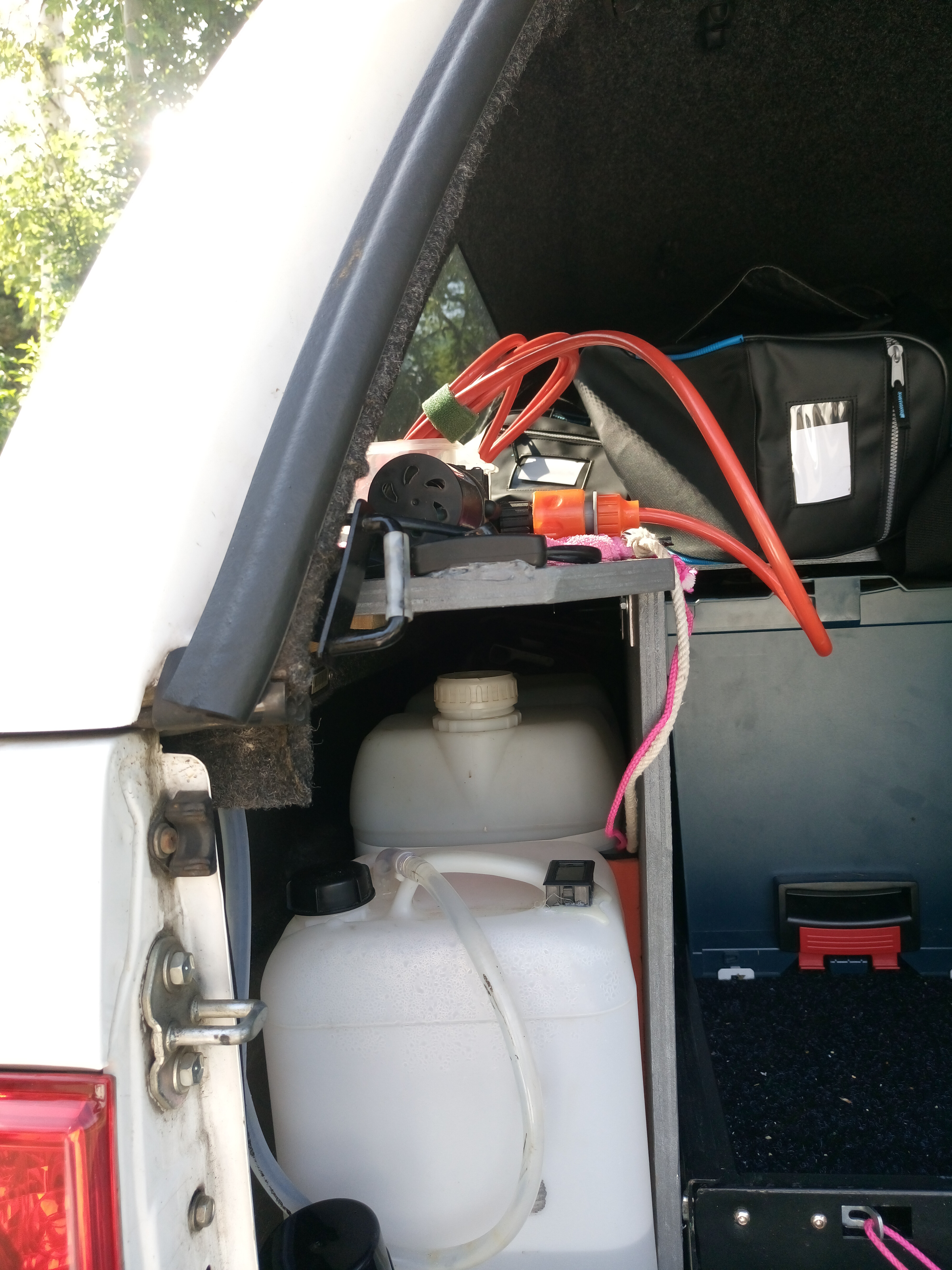

Dans ce tunnel, il y a la réserve d’eau
2 bibons (25l et 12l) le gros est la réserve pour la conso , le plus petit est en direct avec la pompe douche avec un thermomètre plongeur dessus (pour la T° de la futur douche de bivouac) on allume la pompe et on rince les corps après un bain en mer ou on rince la vaisselle après le plus beau des pique-niques.

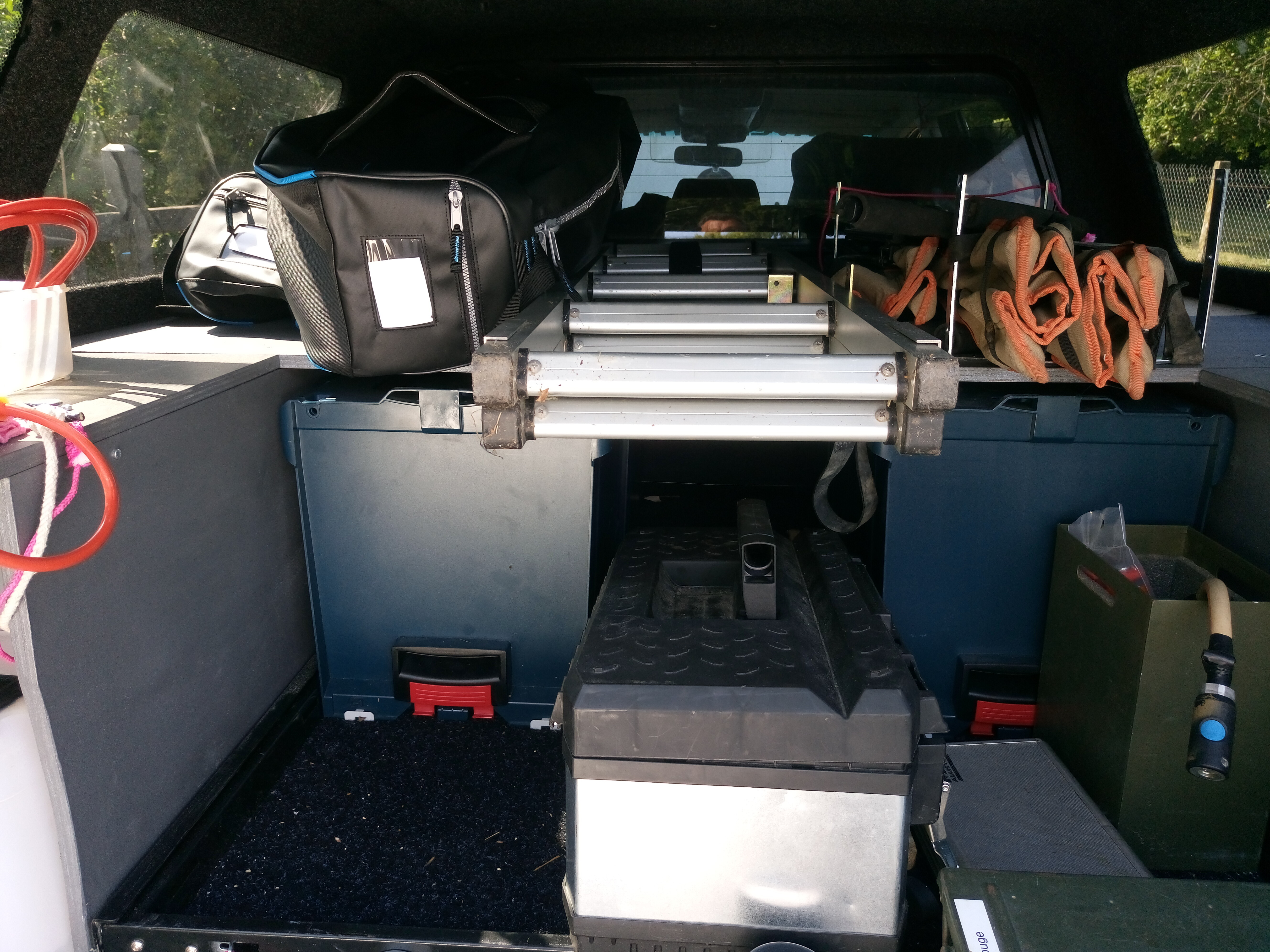

Suite de la Benne

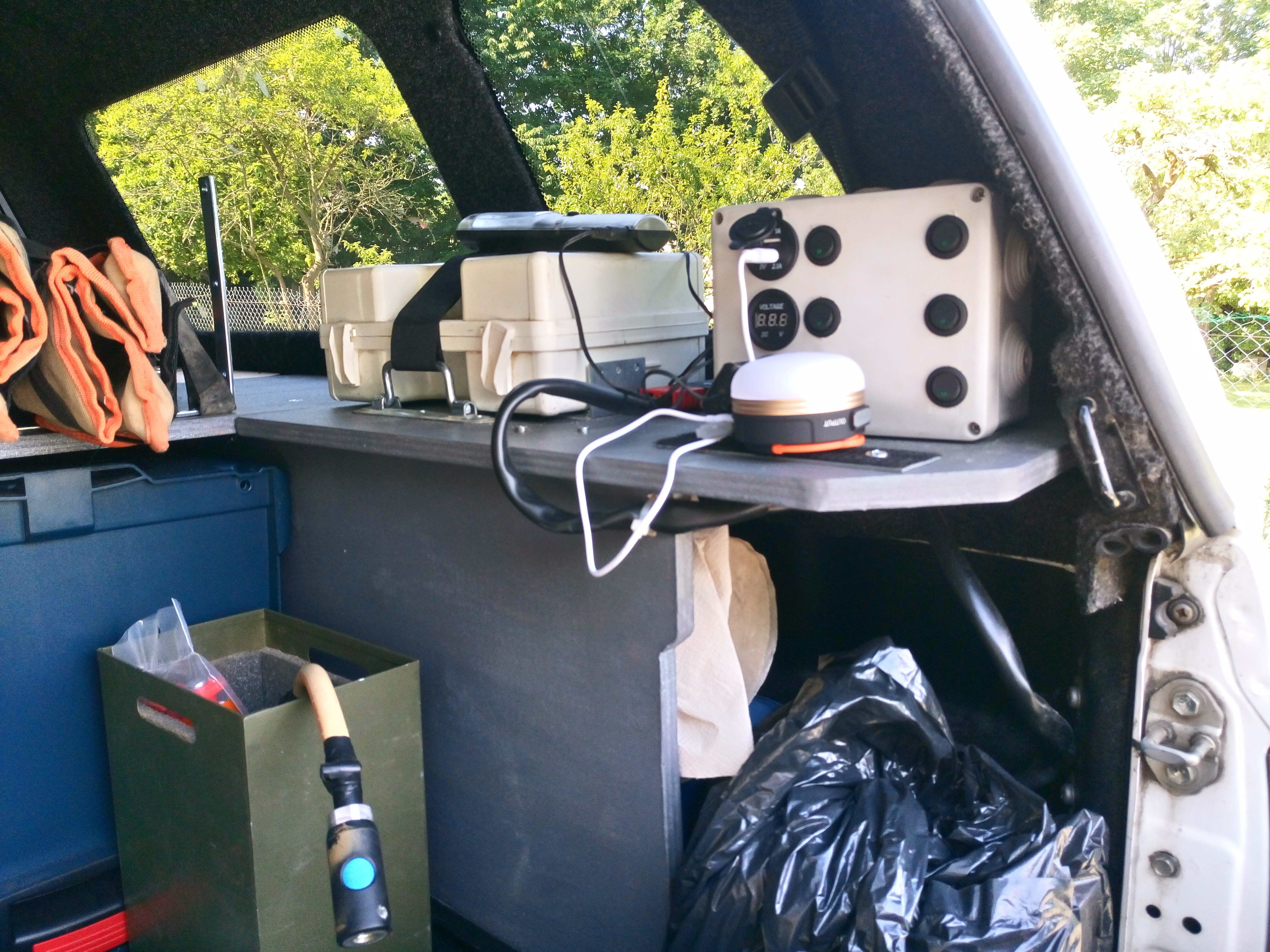

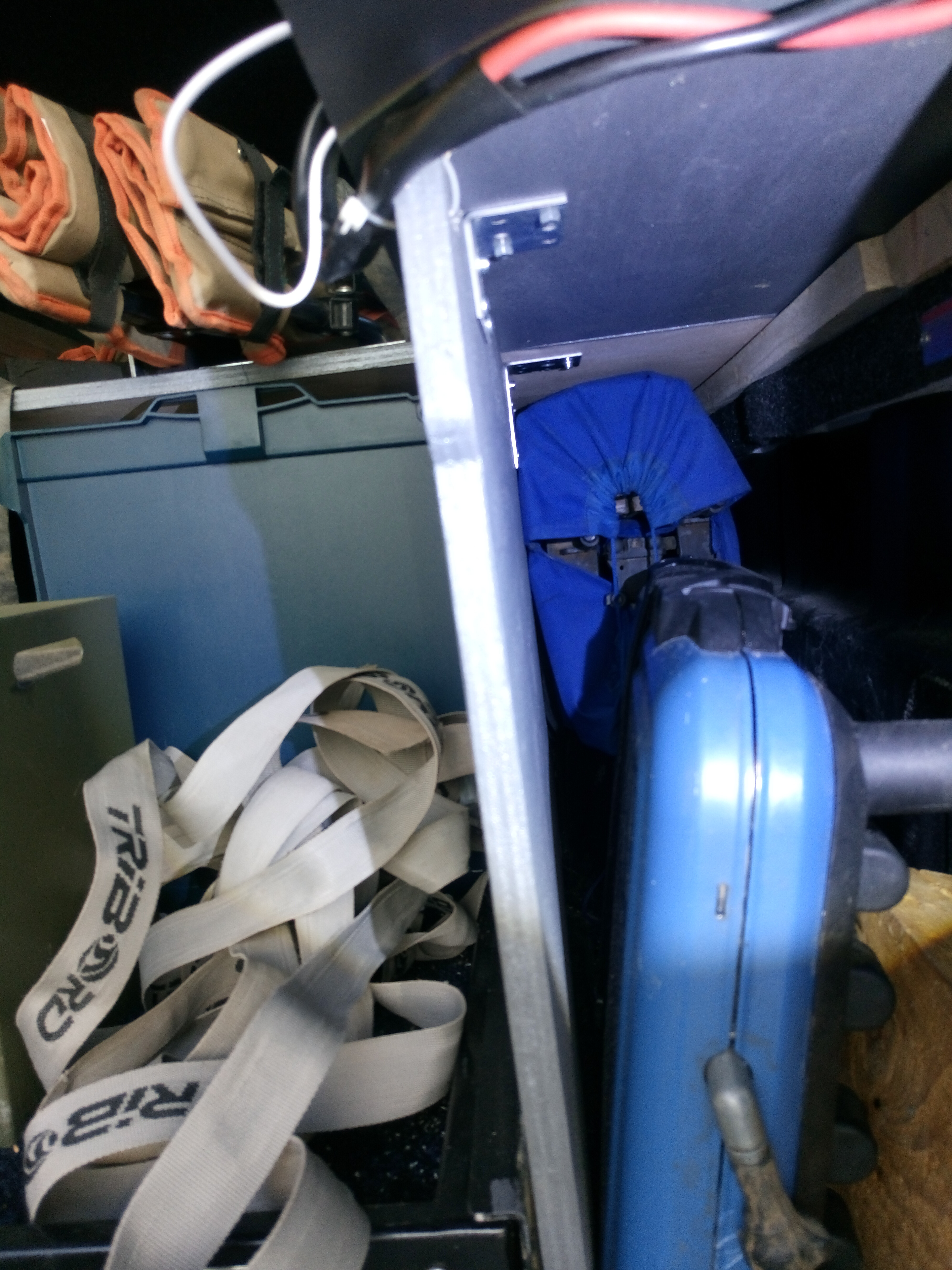

Donc dans la benne, il y a une structure en bois qui encadre le tiroir coulissant
au dessus du tunel de droite, il y a la petite centrale electrique
elle distribue le 12v en direct de la batterie aux avec fusible
on la regarde de face
Rangée de droite
-Cde lumière int benne (feu diurne led)
-Alimentation Pompe douchette
-Cde de la futur rampe led arriere
Rangée de gauche
-Prise allume cigare
-Affichage voltage batterie aux
-Double prise USB 2.4amp chacune

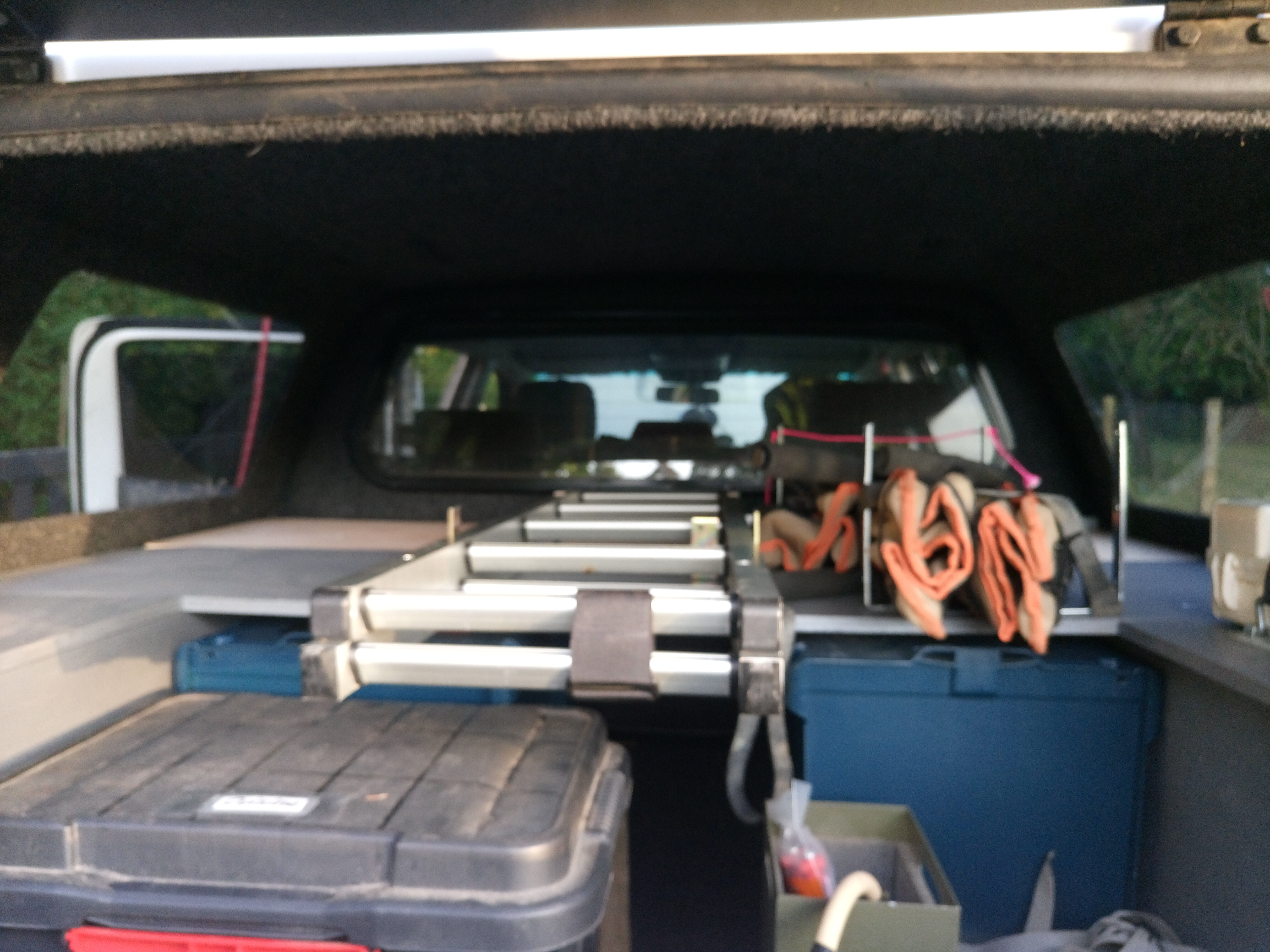

Devant plaque de Velcro pour mettre en charge la lampe de la tente de toit
A coté la célèbre et indispensable valisette de secours fixée par une bande Velcro
Sur la partie centrale de la planche de bois (peinture de radiateur au pinceau Super costaud)

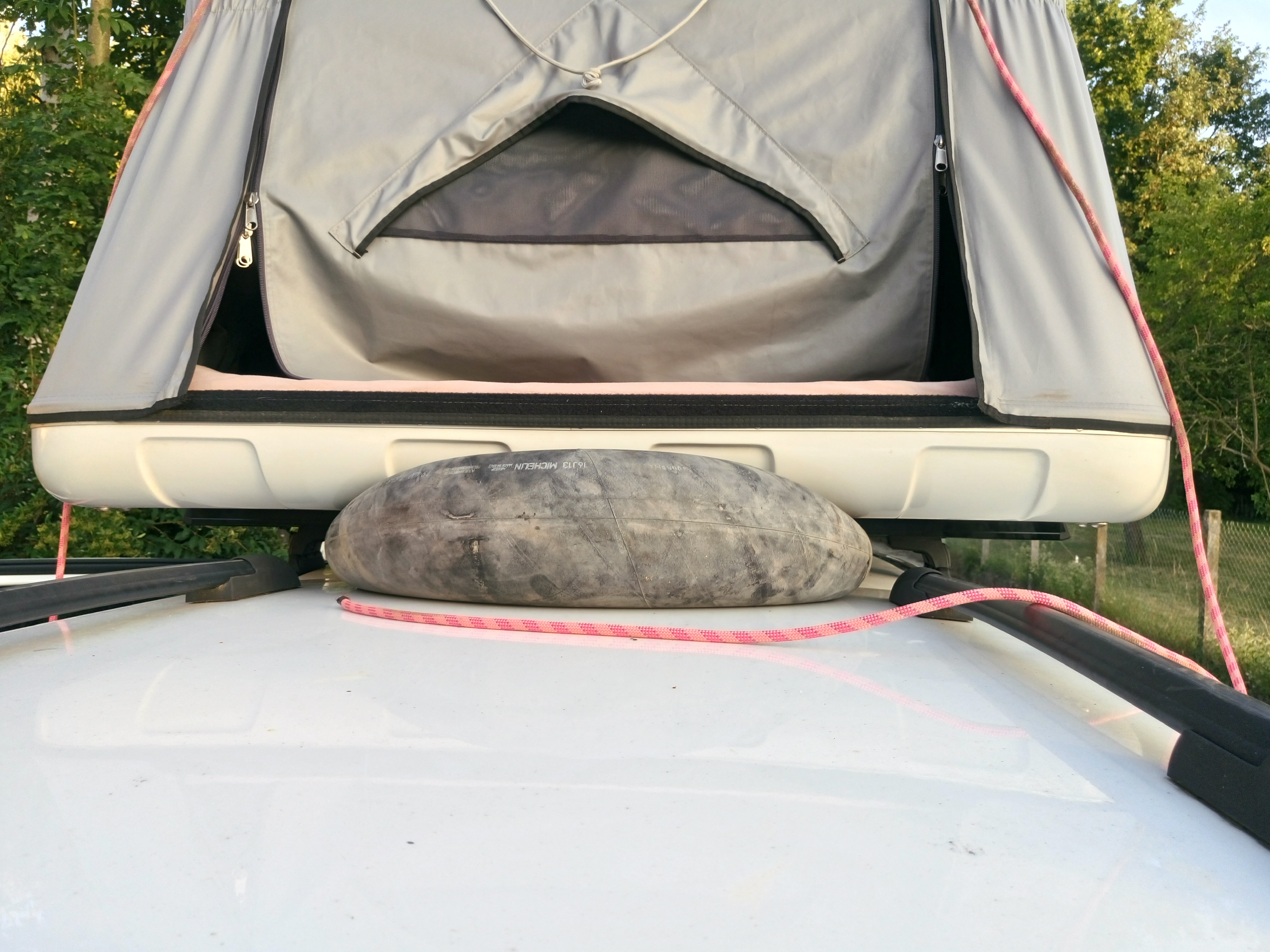

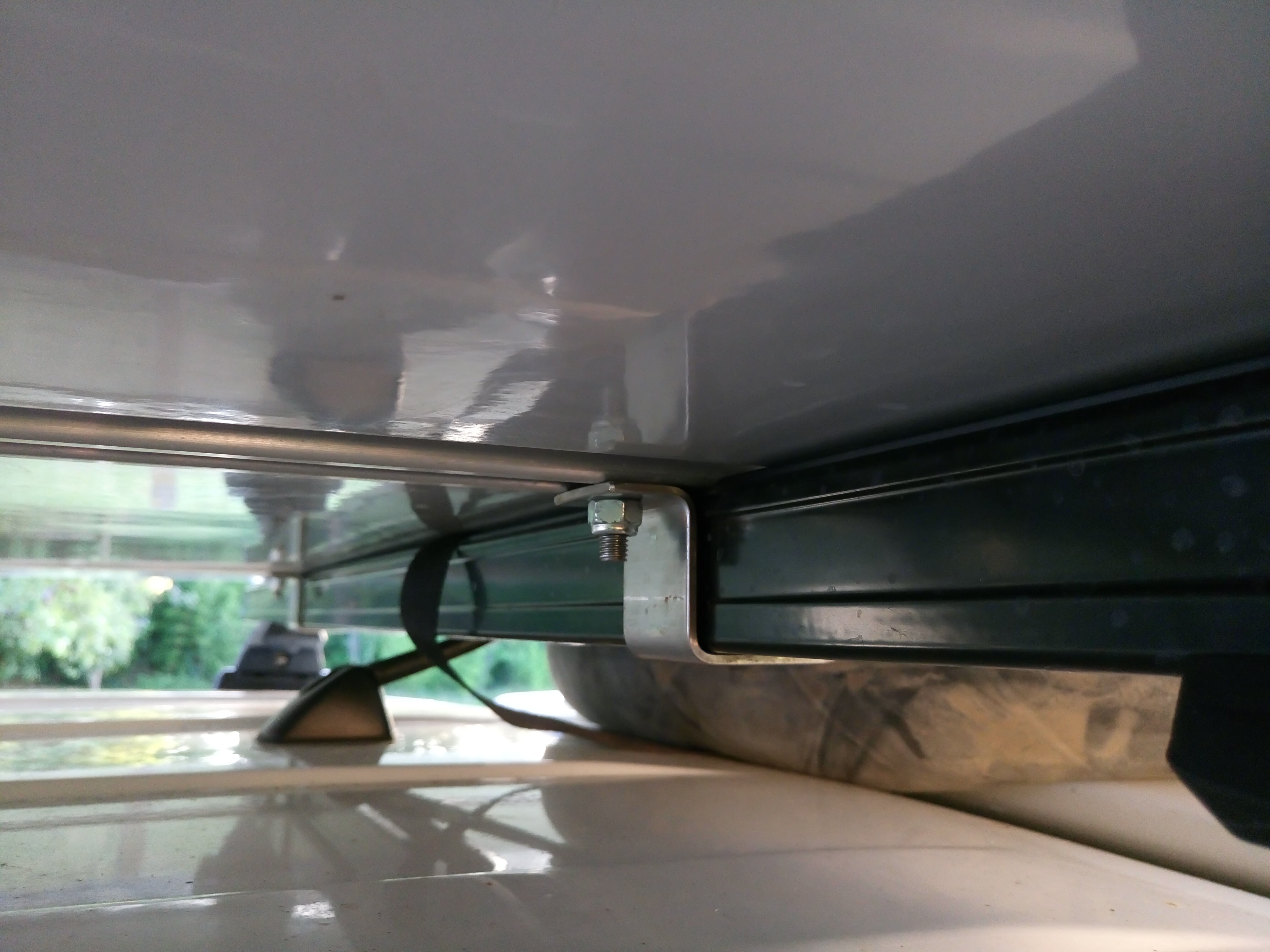

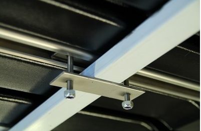

j’y fixe l’échelle de tente de toit avec équerres et bande de chambre à air et bien sur les 2 fauteuils Décathlon, partenaire des plus beaux paysages

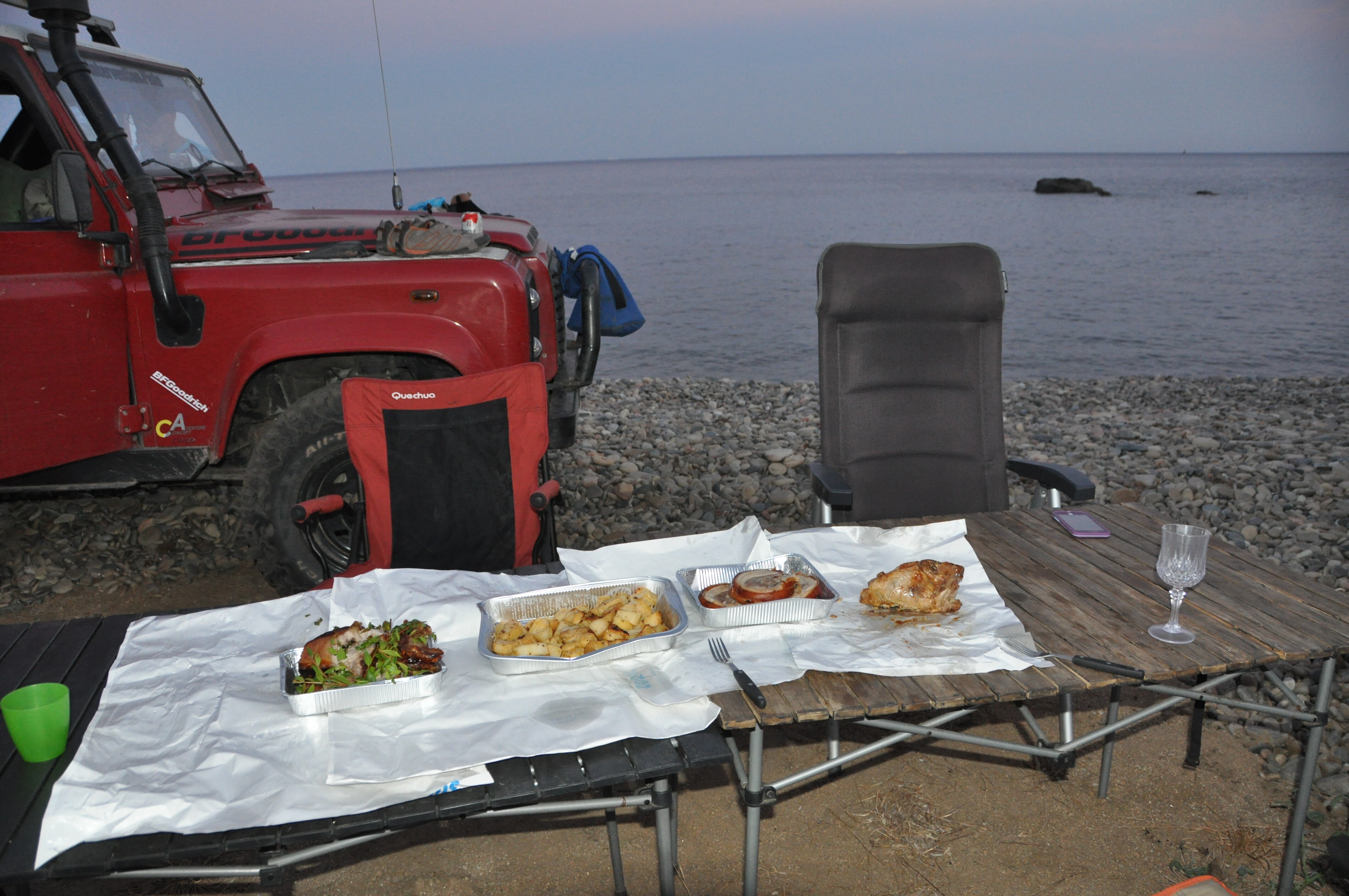

Voilà cette instalation est une ebauche , on va essayer cela cet été avec les potes de raid famille
sur la photo il faut remplacer le Defender Rouge par un Grand Blanc d’Hilux
La Jeep par un HZJ 78
Le Defender 90 par un Disco 3
Et oui toule groupe a changé de dromadaire…

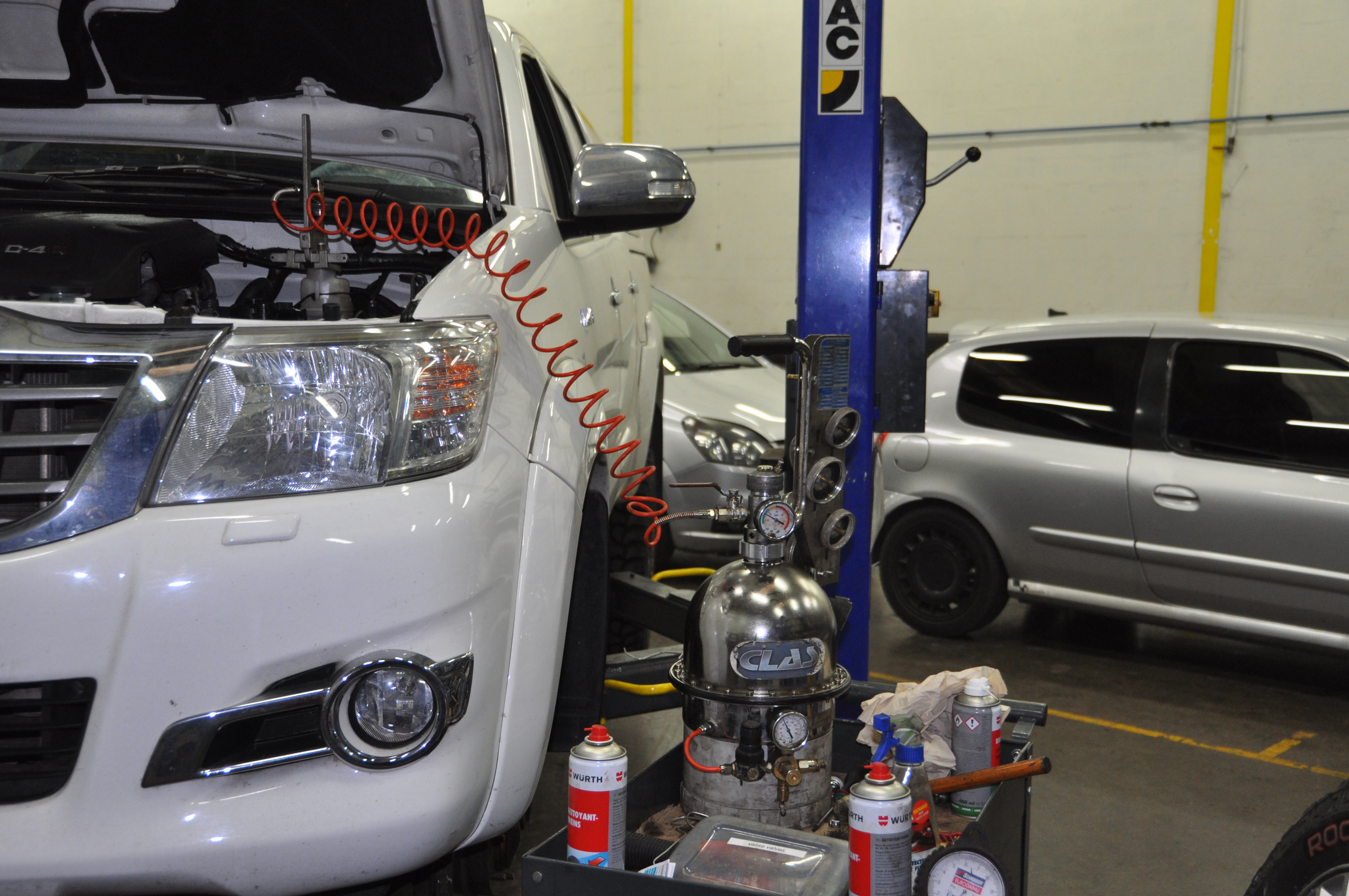

La climatisation
LA climatisation est domaine que je connais par mon métier
Donc au cours de mes formations le Hilux devient un outil de formation
Climatisation : Préconisation huile ND-OIL 8
Climatisation : Préconisation réfrigérant R134a
Capacité réfrigérant 450.0 grammes

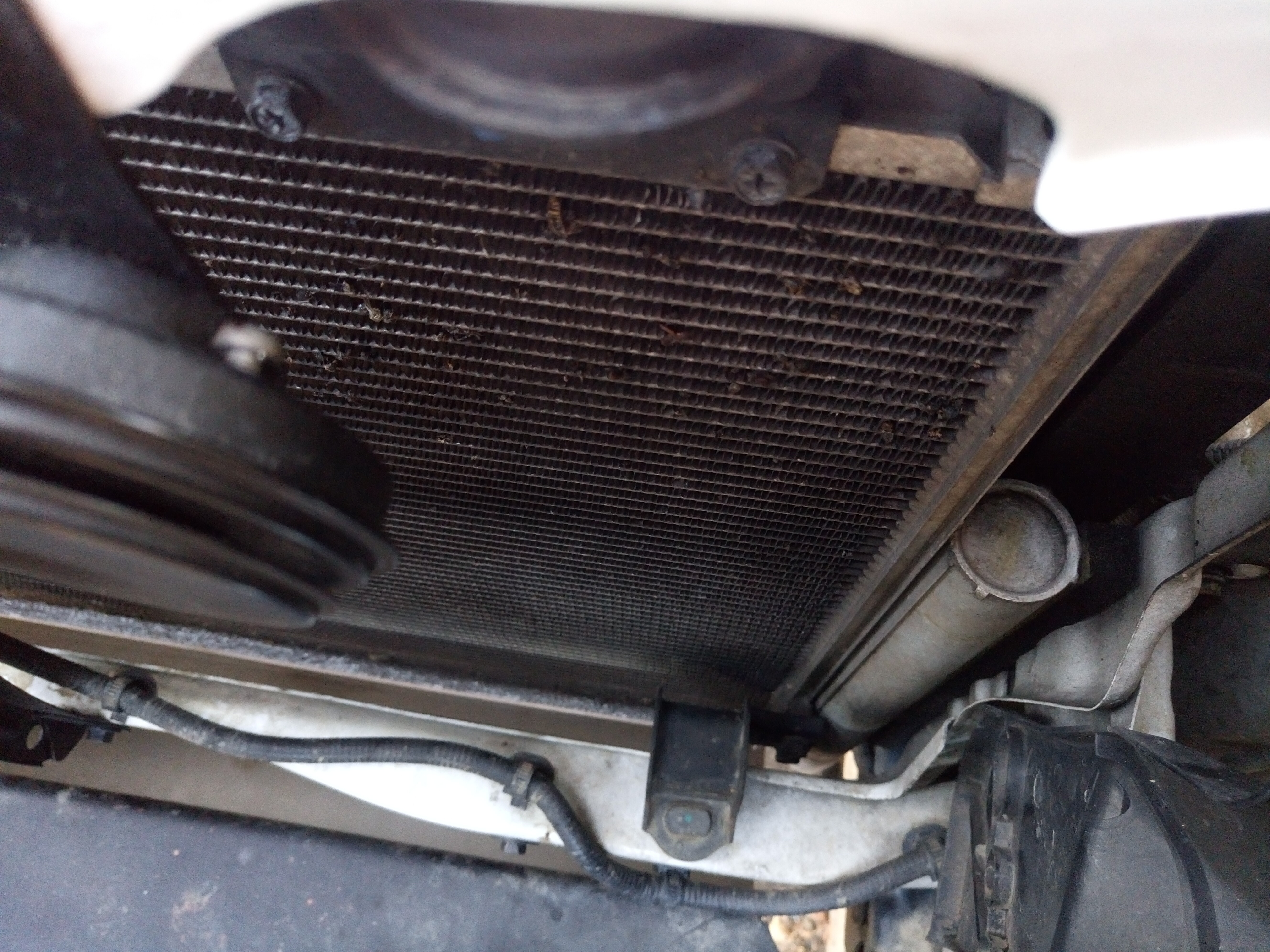

J’avais demandé au garage lors de la vente de faire la clim…Histoire de voir si …Eh Ben Non…
Aucune prestation d’entretien et cela se voit très rapidement (trace de fixation des vannes)
Donc reprise au carré

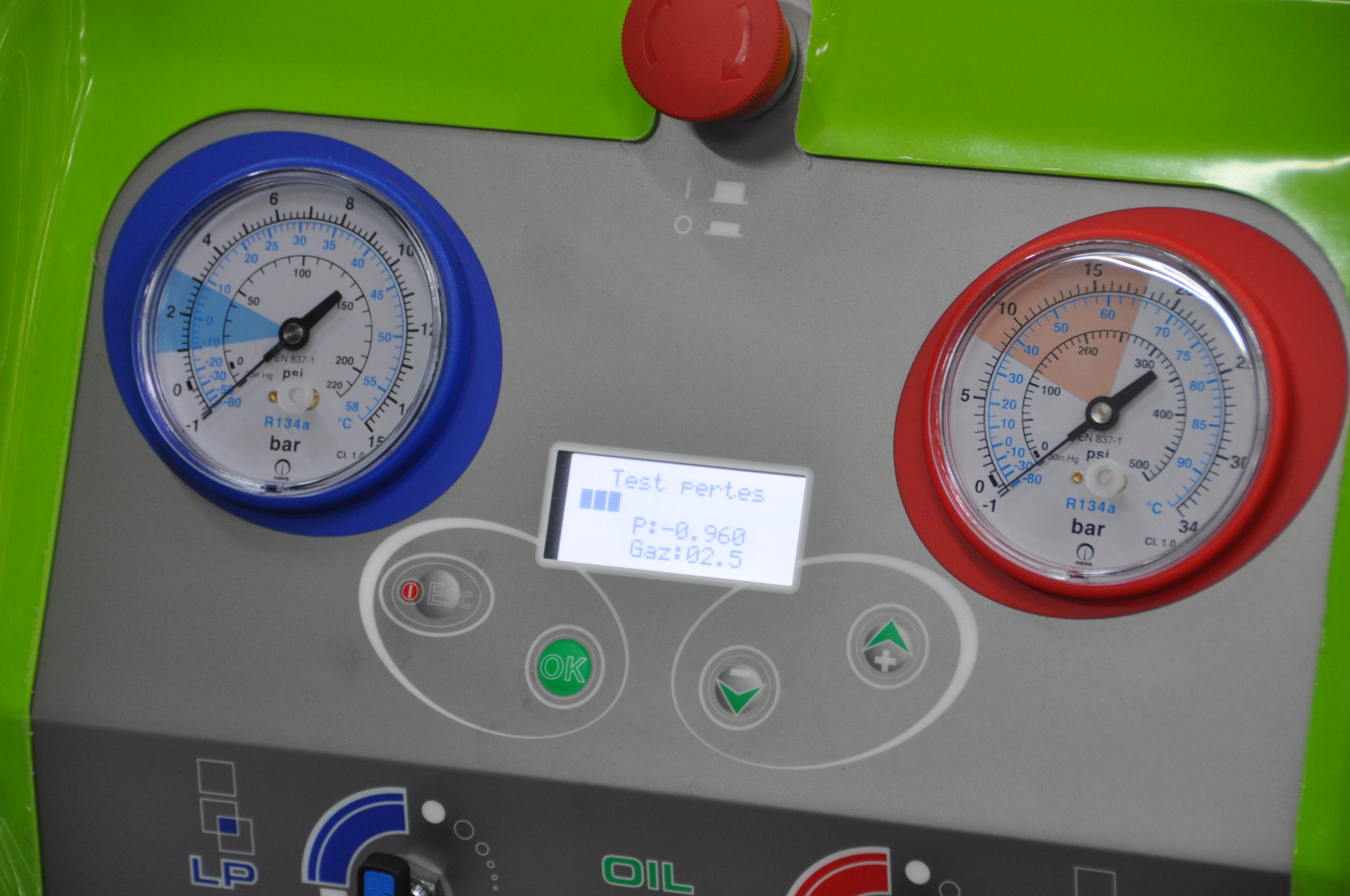

Test de frais de 6.3 à 4.4° par vraiment régulière
Test pression BP 2b/0° HP 10b/42° et surtout pression non stable
Cela comme a sentir la perte de fluide
Contrôle des Obus et Oui cela fuit …
Bon on récupère le fluide
on change es obus et bouchon
on fait un test a l’azote sous différentes pressions 5b → 15b → 23b histoire de voir l’étanchéité du circuit
on fait le vide pendant 1h, histoire de récupérer le maximum de vapeur d’eau à -0.960b
On recharge en huile de 12ml
On charge capacité maxi à 450gr de R134a
On chauffe le moteur et circuit Pression OK par rapport a la T° de l’atelier BP 1.8b HP 9b
T° régulière de 8°
l’année prochaine je vais changer le filtre déshydratant car il commence a fatiguer

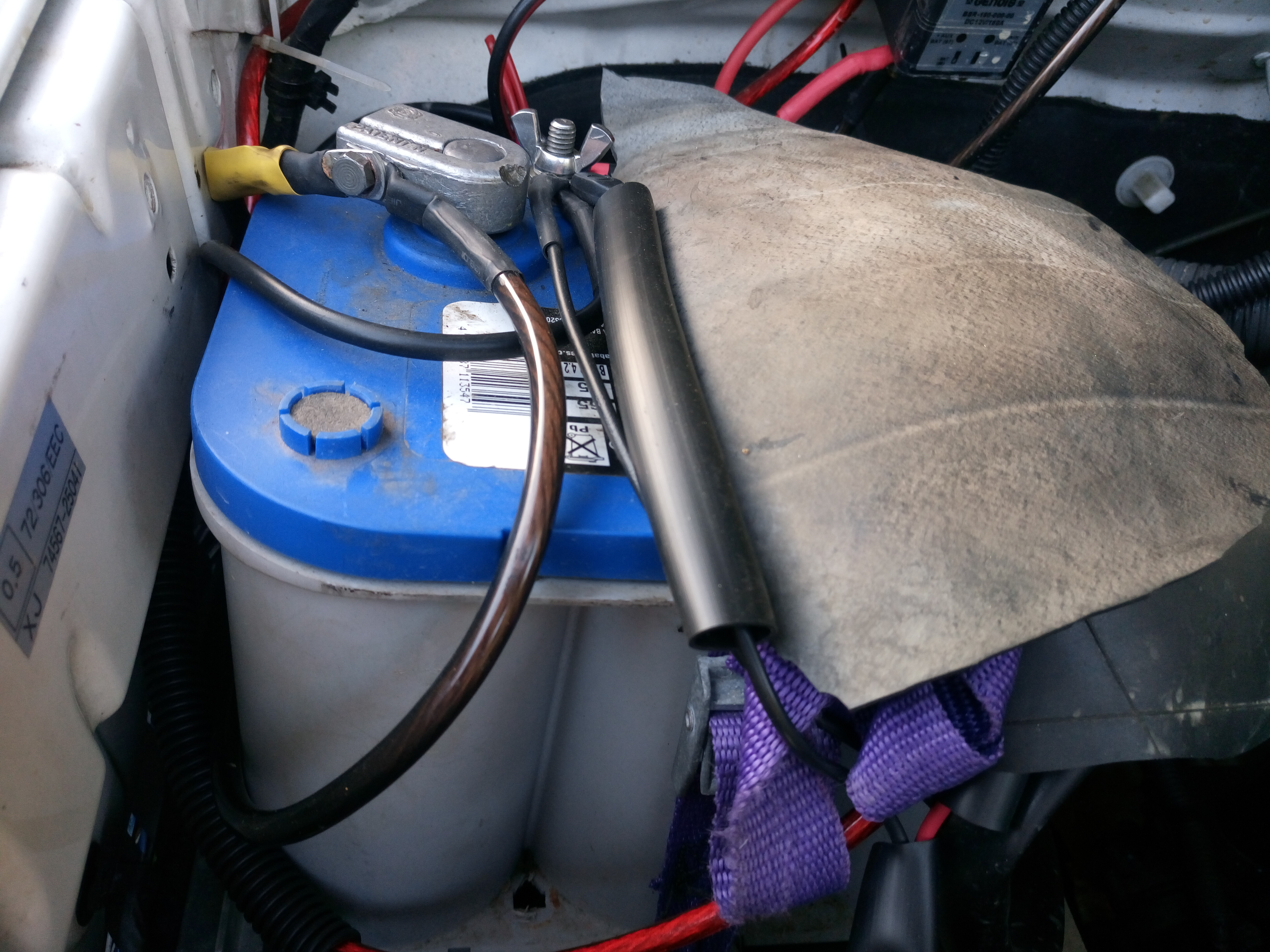

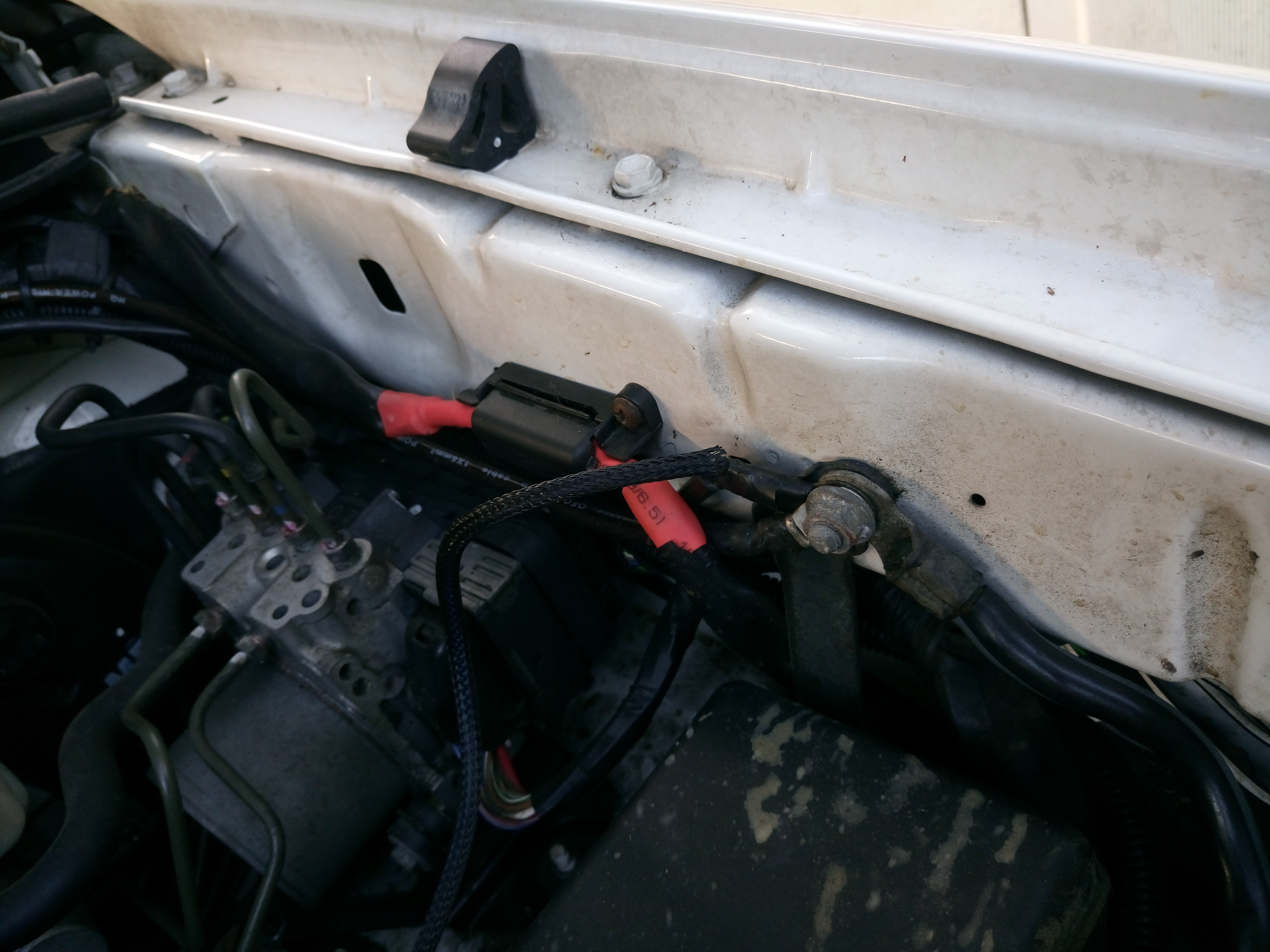

Là j’ai installé une batterie auxilliaire Optima Bleue 55Ah sur le coté gauche du moteur
l’installation est là aussi une ébauche, car je trouve pas encore la souplesse d’y intervenir sans tout débrancher
Elle est sur une platine alu et des SB d’amortisseur.
sur la tablier il y a le gros fusible de 60 amp pour l’alimentation benne et banquette arriere
un relais coupleur “Séparateur de batterie GENOIS 12V 160A” avec la fonction aide au démarrage batterie principale
Référence SB020
État : Nouveau
Le relais à détection de tension (ou séparateur) peut charger 2 batteries de capacité différentes simultanément à partir d’un alternateur.
Lorsque le moteur tourne et que la tension de la batterie de démarrage atteint le seuil de fermeture du relais, celui-ci se ferme ce qui permet de charger les 2 batteries en même temps.
A l’arrêt du moteur, quand la tension redescend à 12,8V, le relais se réouvre automatiquement, séparant les 2 batteries.

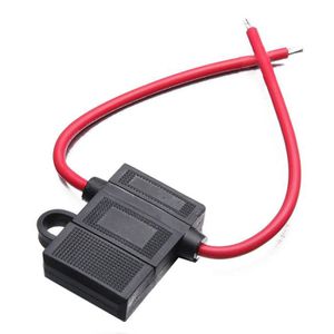

Pour les fusibles, comme je suis toujours sur une ébauche, j’ai installé à chaque départ de + un porte fusible
Ils sont étanches à la poussière et l’humidité
Au retour de notre balade estivale, je vais y mettre un boitier porte fusible …mais où…Là c’est la question…

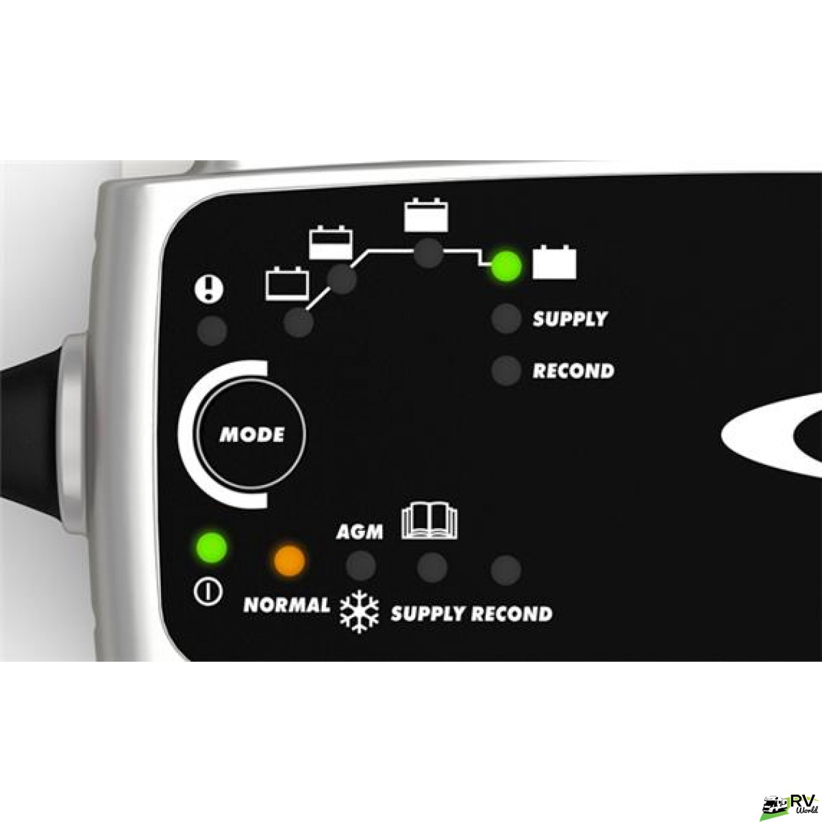

Il y a aussi une prise pour le chargeur Cteck 7.0 pour maintenir la charge en hiver ou faire l’alimentation 220v en camping
Le mode Supply est juste un maintien de charge et non une mise en cycle de charge
Chargement entièrement automatique
Programmes AGM, Normal et Recond
Chargement des batteries jusqu’à 150 Ah
Alimentation des équipements 12V jusqu’à 25 A
5 ans de garantie

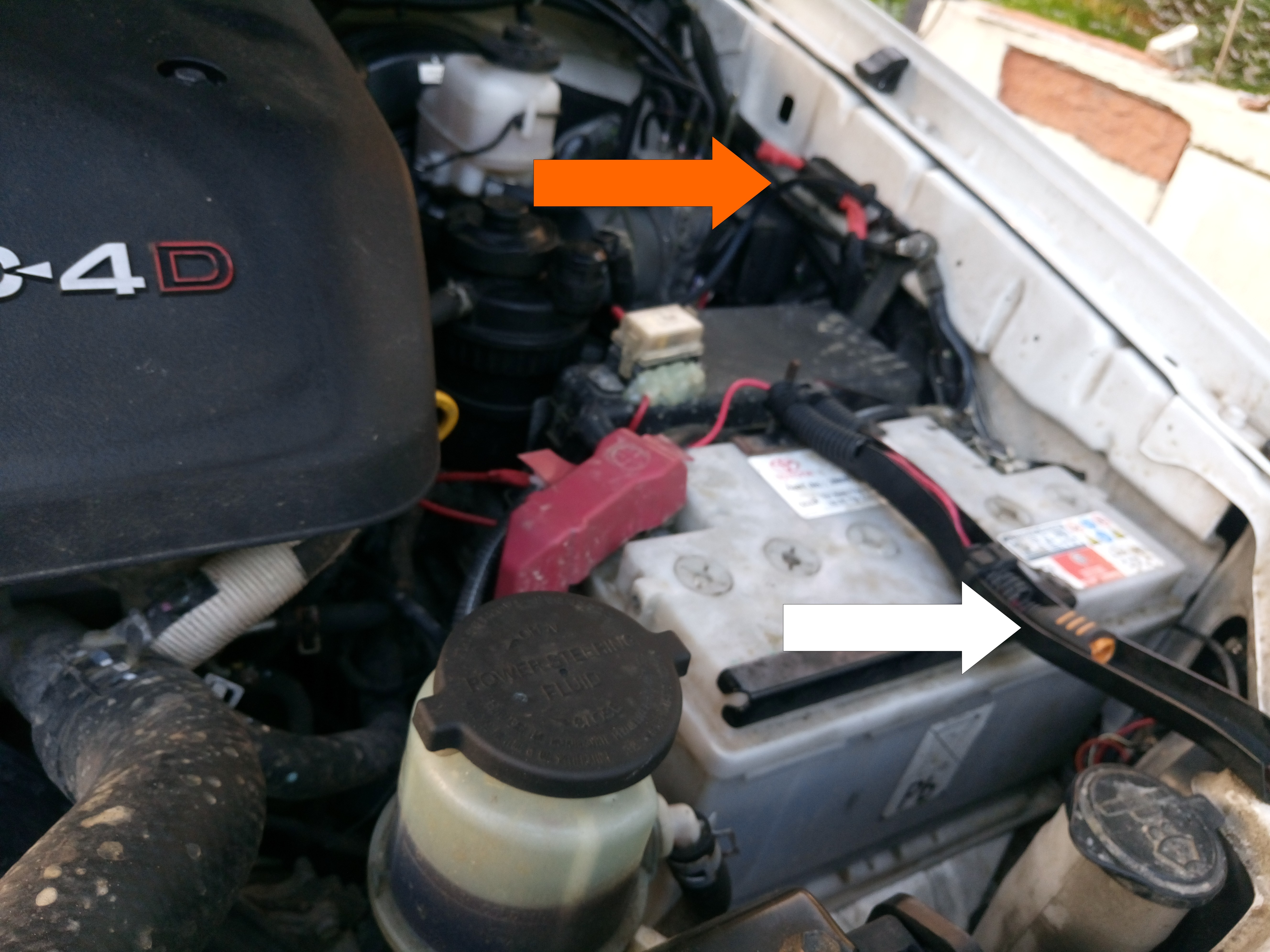

A Gauche du moteur coté batterie principale
Flèche blanche deuxième cordon alimentation pour le maintien de charge Ctek 7.0
Flèche orange gros fusible pour alimentation de la batterie auxiliaire
tous les fils sont sous gaine souple et en 10mm entre les batteries et grosses alimentations comme le compresseur et frigo…Pour les fils j’ai fait comme dans mon Defender pendant 13 ans d’utilisation (et il roule toujours) du fils electrique d’ampli musique pour les voitures avec de gros HP dans le coffre et qui font beaucoup de Basse…

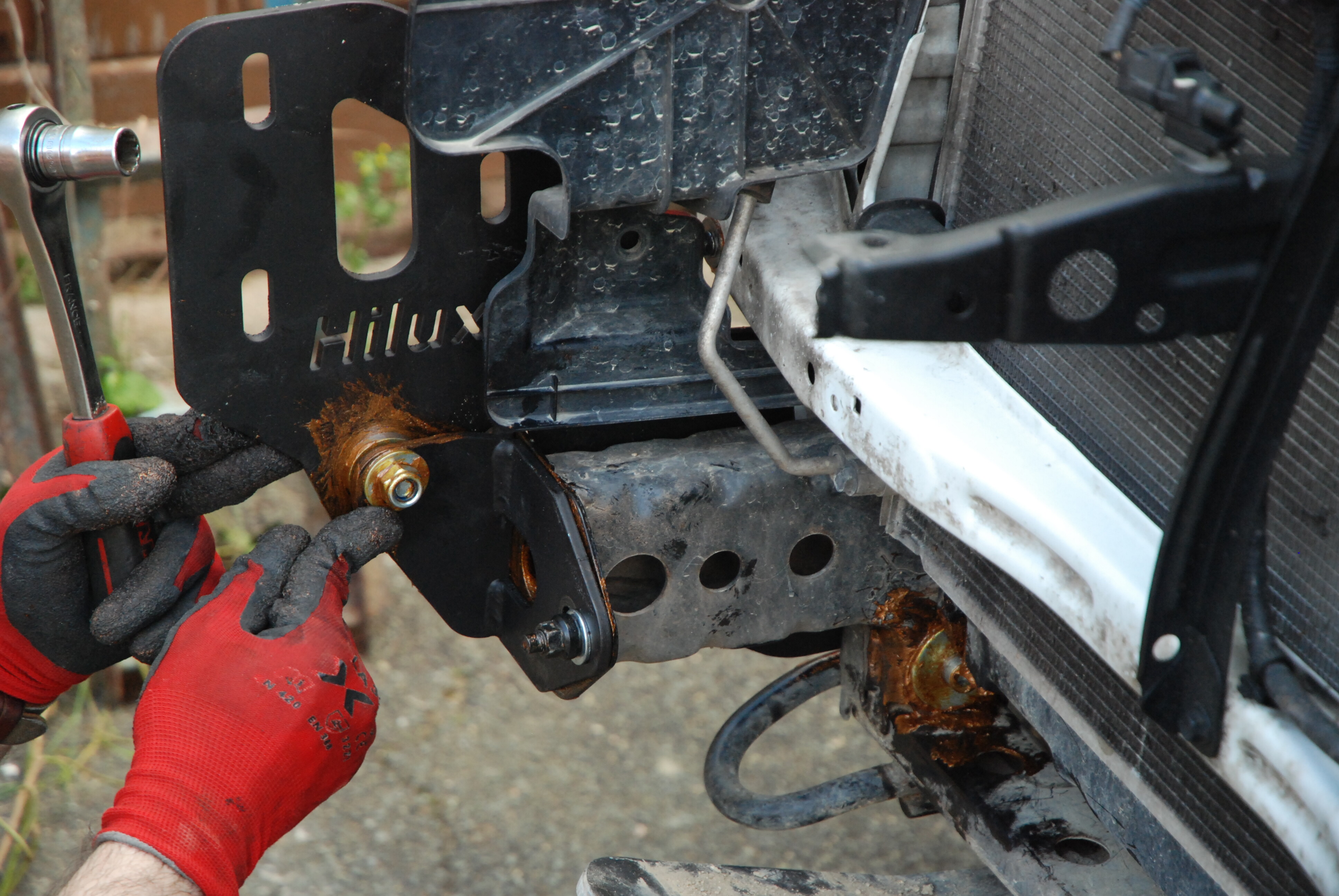

Carrosserie

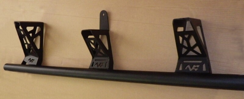

On enlève les marches pied trop fragile pour le conducteur que je suis :0:
et quand on cherche on trouve peu de choix
Barre de chez N4
Pour le montage simple et facile juste un poil bouger les durites de frein pour placer en dessous une platine de fixation…tout est monté avec un gros paquet de graisse cuivre…histoire de peut être un jour les démonter plus facilement pour une remise en peinture. Car elles ont bien travaillés…

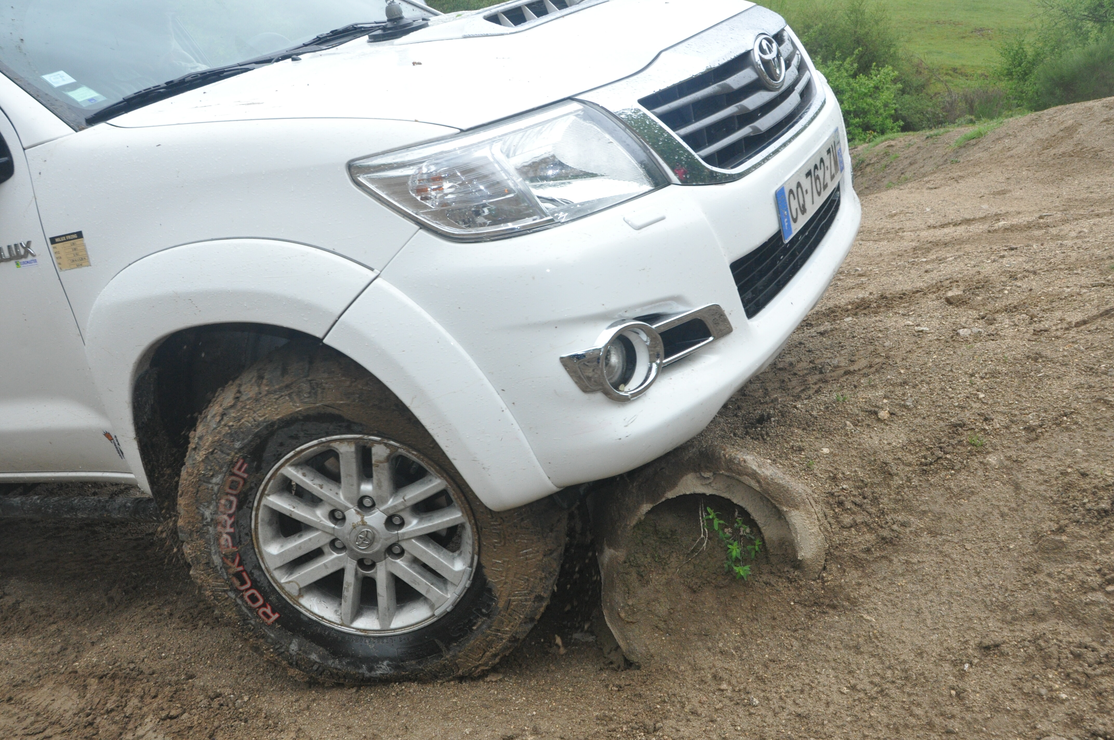

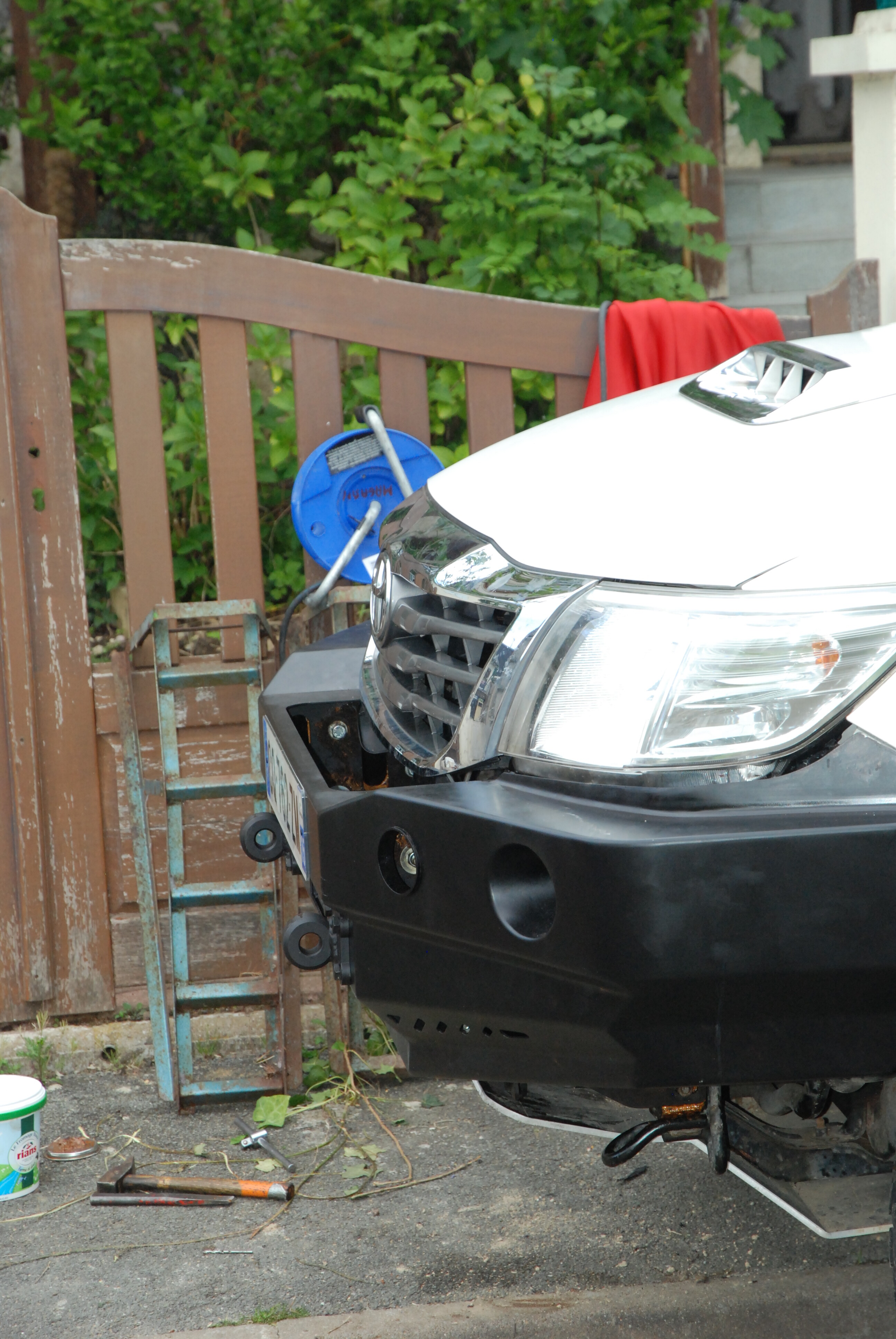

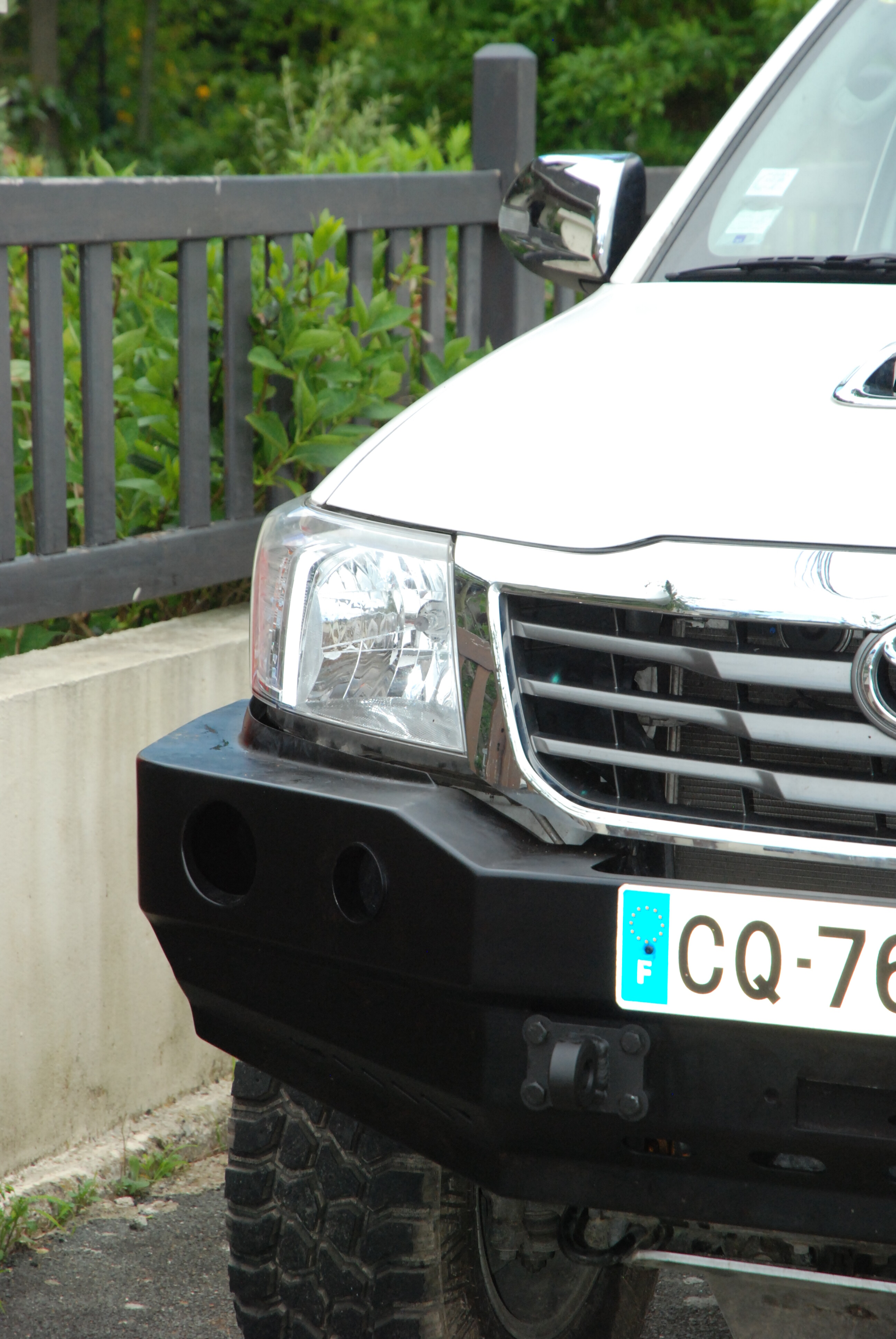

Lors de ma première sortie franchissement aux Combes De suite, j’ai bien compris que le museau était trop bas et les blessures en fin de journée sur le devant du PC furent décisive pour le futur achat

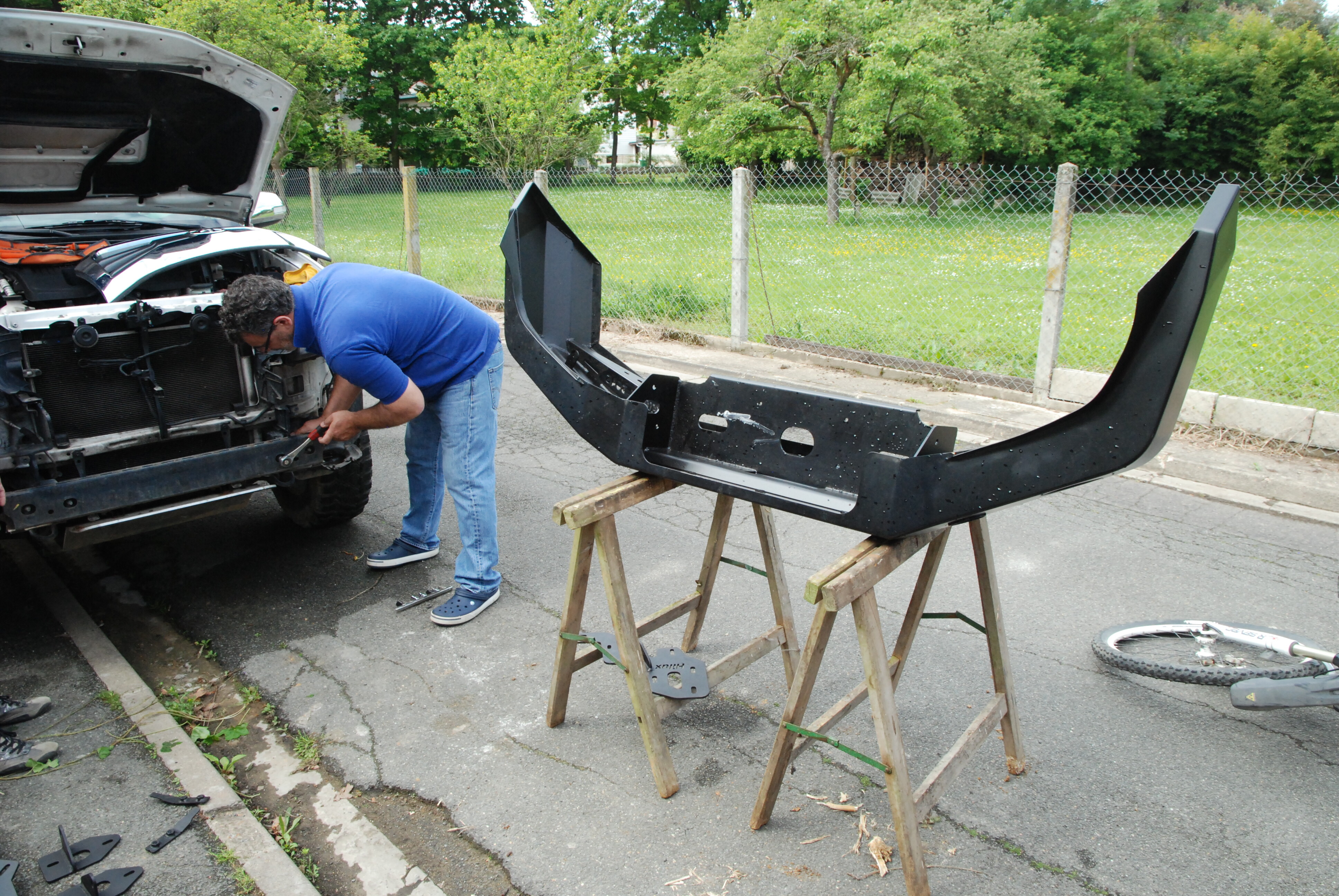

Direction le pare choc acier
et Là le choix est grand et aussi la valeur du porte feuille doit l’être aussi…

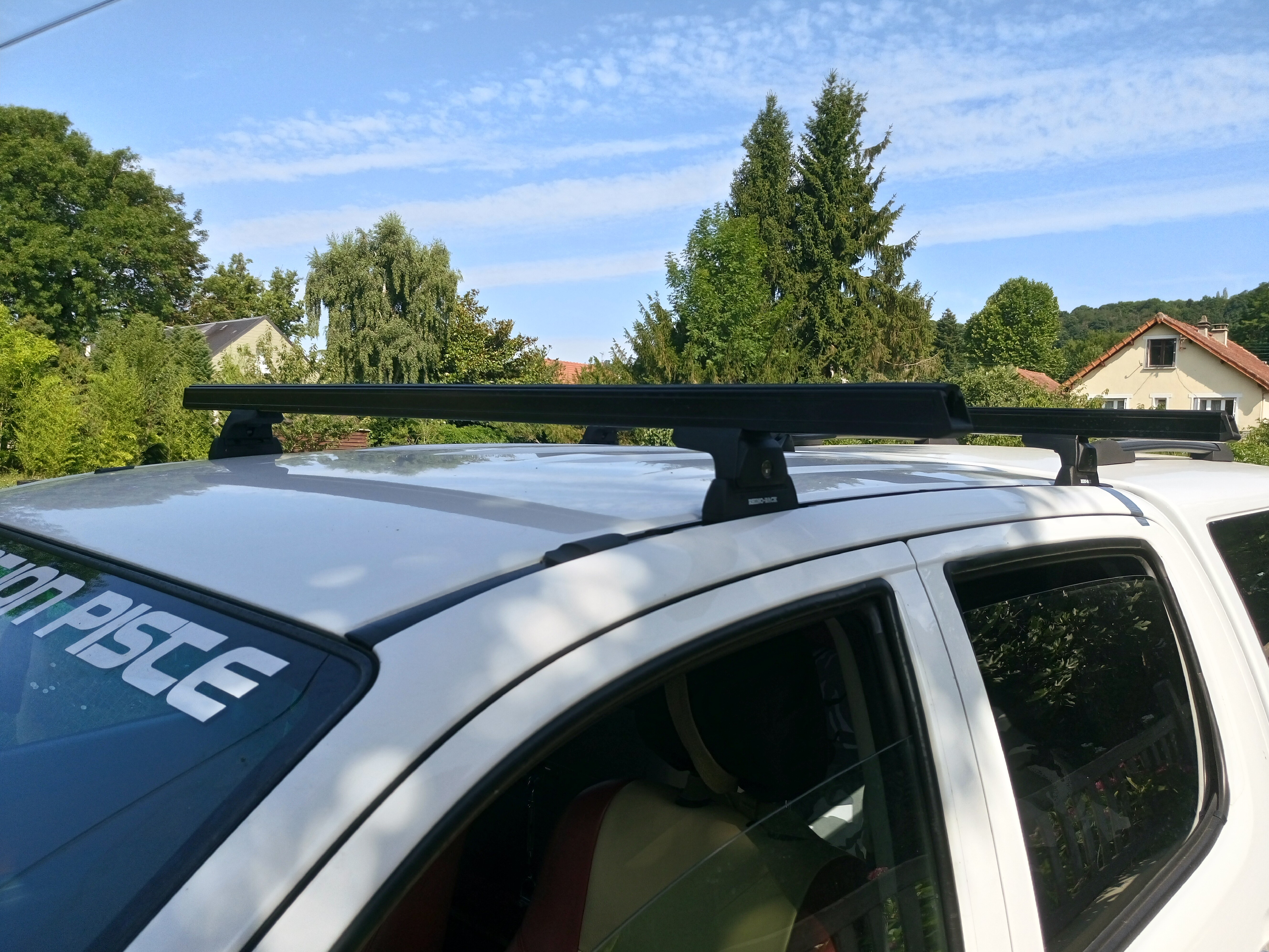

DOnc on commence par trouver le bon kit de barre de toit, car les galeries sont petites…
Là commence les ennuis car beaucoup de personne sont au courant (et bien…) de rien au niveau technique…AU niveau tarif OUI pas de problème…mais la technique de barre de toit …c’est un autre domaine…donc on va finir sur les sites Sud africain ou là il y a pas mal de réponse.
Je finis par trouver mon choix
et puis il y a le forum qui va aider aussi dans le choix
http://www.pickup-mania.org/agora/viewtopic.php?t=18457
On trouve… on fait des trous dans le toit ( j’ai pas aimé cette action) on jointe et on rivet pop
Pas mal le système mais cela semble moins costaud que sur mon ancien Defender
Defender
Hilux
de plus le montage va se faire avec des cales pour récupérer l’angle du toit
je pense que je vais en cder une troisième barre…

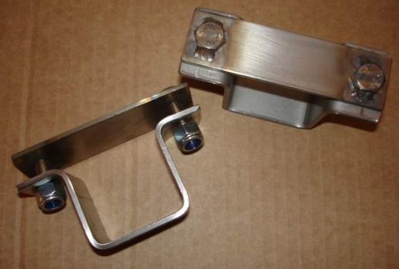

Fixation de la tente de toit avec des brides de serrage en inox avec une forme de chapeau cela permet d’avoir la place pour les mains pour un bon serrage…
je suis passé de cela
a ce luxe
Bon la tente est sur le toit et comme il y a un porte a faux arriere un poil plus important
je vien d’y mettre une chambre à air de 750r16 (il m’en reste encore dans le garage) gonflé a 0.800b histoire de , peut être, diminuer la pression sur les autres barres…J’ai dit peut être …
On essaye et on verra plus tard le résultat

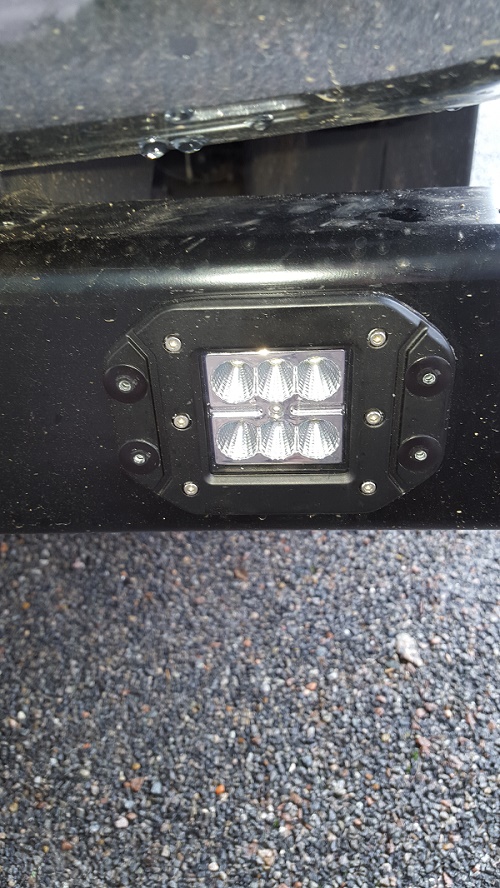

Pour t’es feux de recules sur mon ex VIGO j’avais mis ca trouvé sur ali…et je te te garantie le plein jour en pleine nuit :mrgreen:
J’ai aussi ce genre d’éclairage led branché sur la ligne feux de recul montés sur mes deux véhicules pro( même sur ma tribenne), les manoeuvres de nuit deviennent d’une simplicité :siffle: , de plus le jour l’on voit bien que tu vas reculer.
Super j’avais pas de photo de ce montage
je valide et je vais cder après il va falloir qu’il soit étanche car en hiver le Grand Blanc va plonger dans l’eau
