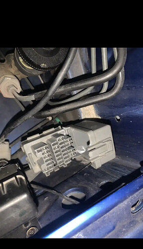

Elle se trouve ou cette prise ?
Merci pour ton aide elle ce trouve au niveaux de la tête amortisseur gauche quand tu ouvre le capot.

C’est bien la prise diagnostique qui est sur la photo. Je n’en connais pas d’autre sur le Ford Ranger, modèle 2004. Elle n’est pas à la norme OBD, c’est un modèle constructeur.
Et oui c’est un modèle importés d’Amérique pourtant conduite à gauche. Il y a des moteurs Mazda des véhicules Mazda c’est exactement pareil et moi j’ai trouvé une interfaces juste il y a deux jours j’ai trouvé soucis normalement avec le logiciel . FORScan

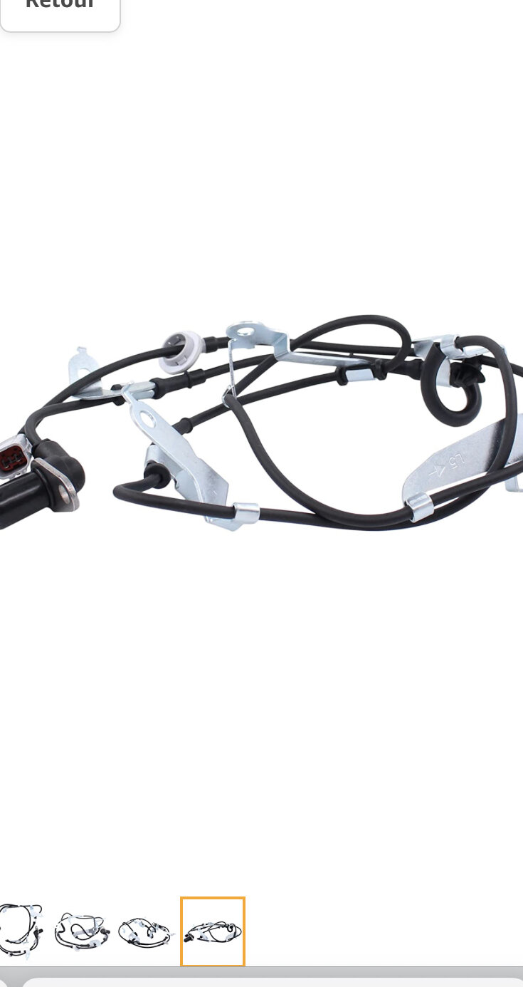

Moi j’ai commandé celui de gauche côté conducteur à l’avant je vais le recevoir d’ici la fin de semaine je l’ai commandé sur Amazon 30 €
J’ai également nettoyé débrancher la connectique, rien a fonctionné du coup il faut le changer.

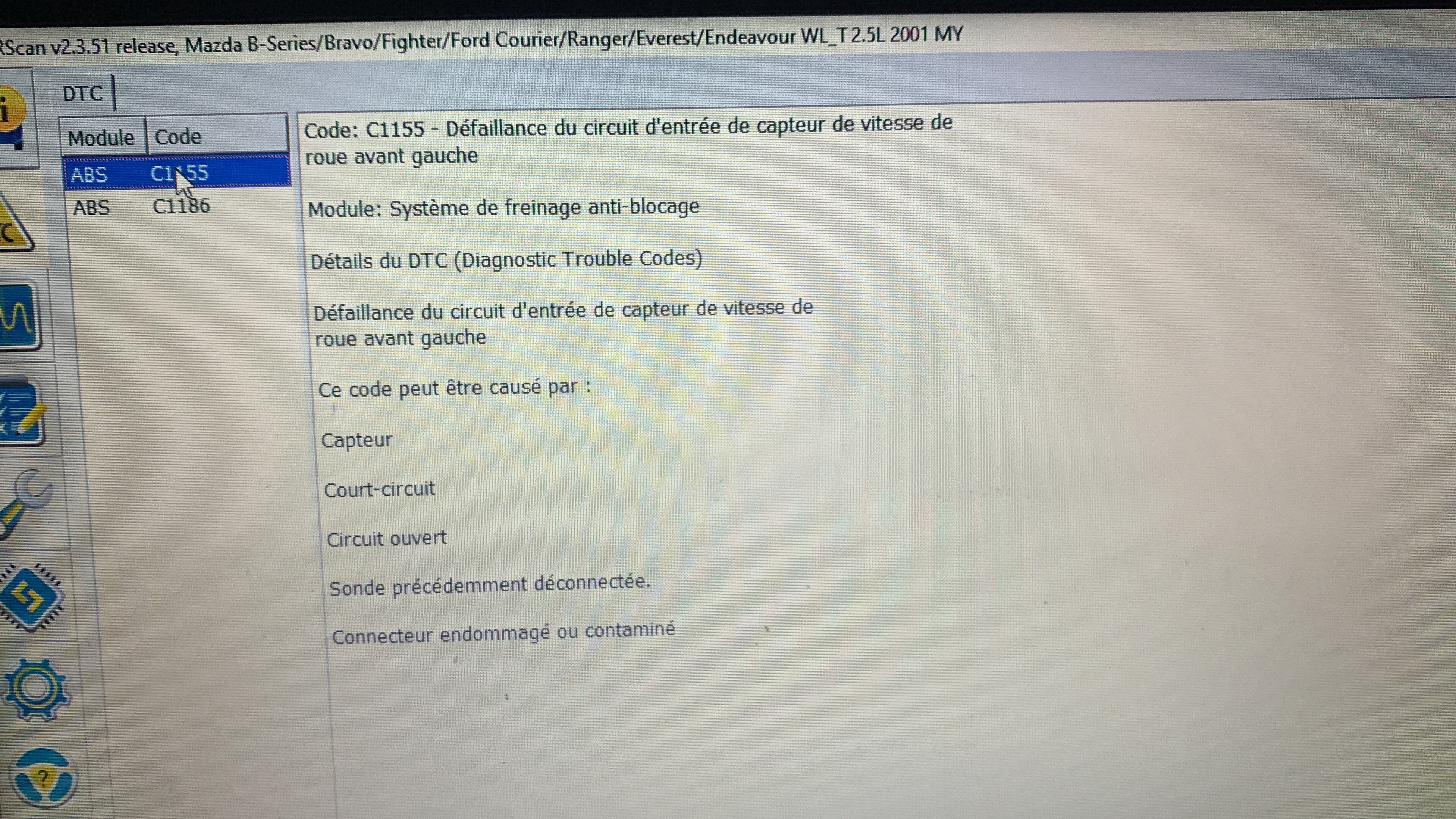

Moi il reste allumé, tout le temps véhicules arrêtés et en roulant, essentiel c’est que j’ai trouvé une valise pour ce véhicule parce que c’est pas gagné. Du coup j’ai bien le code erreur côté gauche jamais j’allais changer des pièces sans savoir quel côté c’était défectueux.

sa m’etonnerait que le capteur soit le bon
jai chercher mais c’est pas le bon connecteur
Si c’est le bon, je l’ai trouvé avec la vue éclatée des pièces d’origine de Ford rangers. Sinon j’aurais pas commandé j’ai pris le référent d’origine!

Je vais le recevoir d’ici la fin de semaine. Ce week-end, ce sera monté. Je vais mettre une photo en espérant qu’il y aura plus le voyant mais normalement le problème ça vient de là…
sur AUTODOC 32 euros plus les frais de transport.
Référence OE : [1495873]

Y’a des chances c’est pas un souci maintenant que j’ai trouvé un logiciel pour retrouver les défauts et pour les effacer
