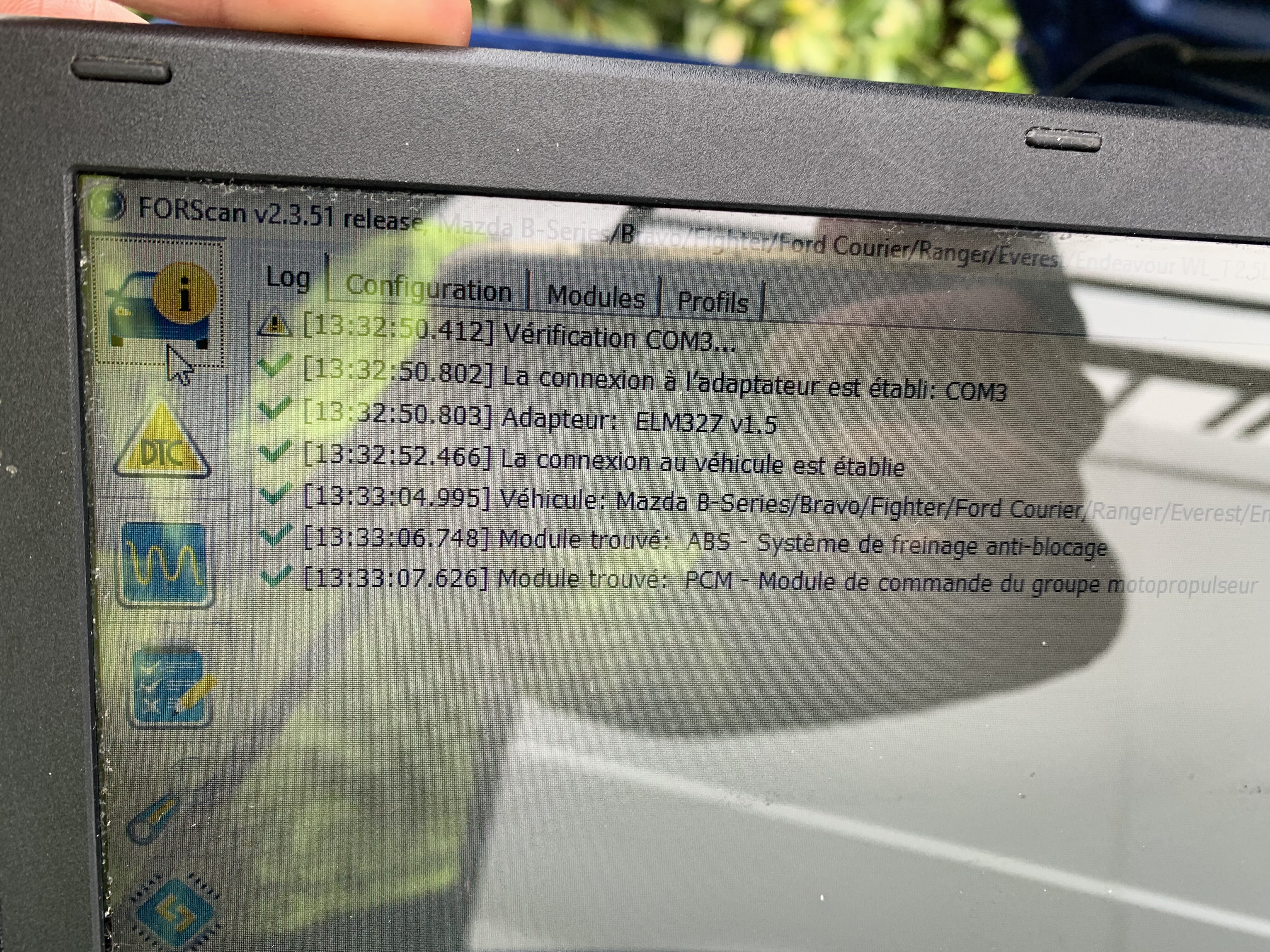

Je vous tien au courant si ça fonctionne avec la valise et l’adaptateur et le logiciel au final ça m’a coûté 25 €. Si ça fonctionne je vous donne tout le lien pour tout commandé c’est plus simple au lieu de faire un pontage avec le câble volant…

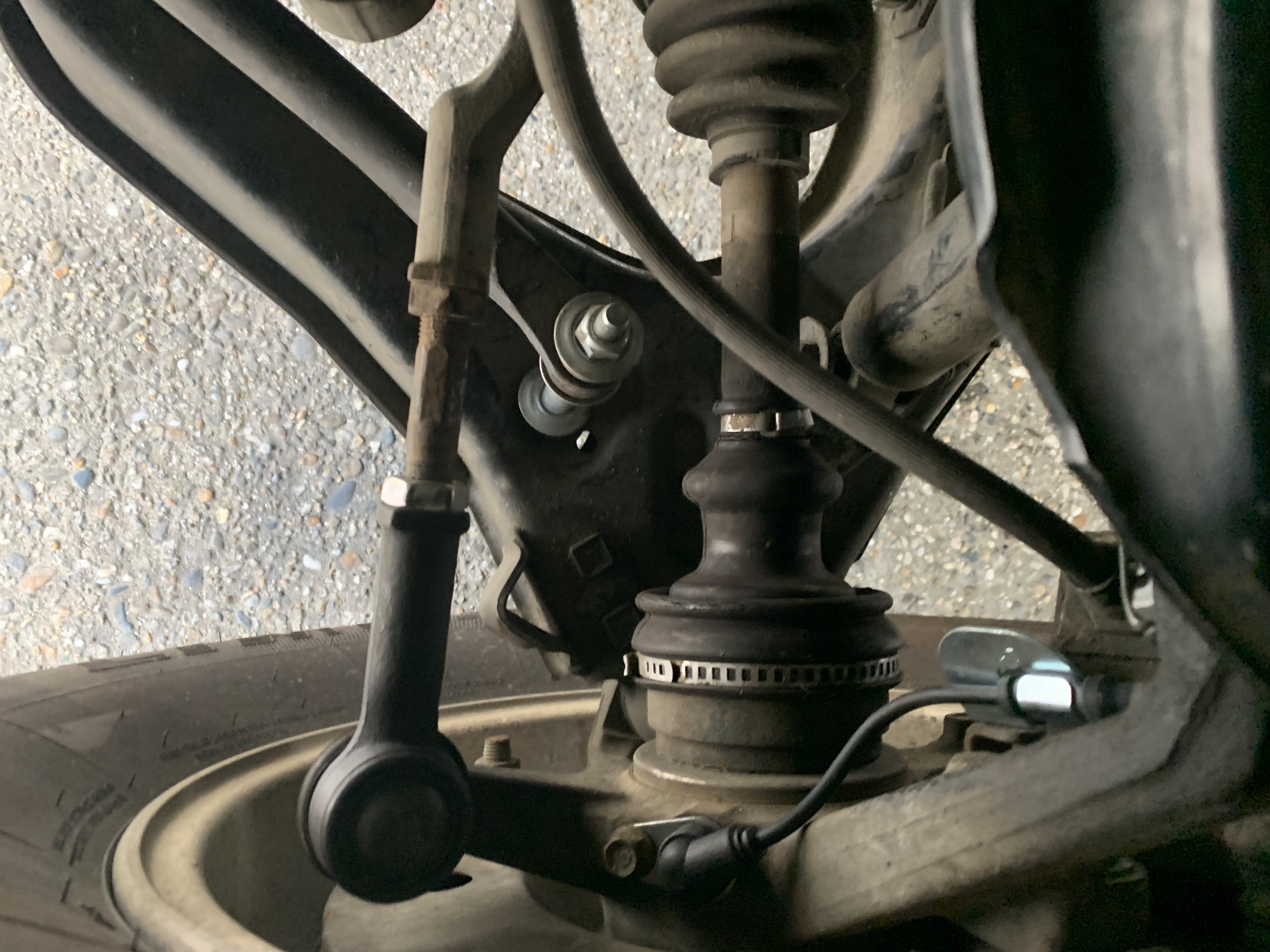

Moi déjà ça fonctionnait pour trouvé de défaut je vous ai mis la photo avec le défaut le capteur côté gauche conducteur.

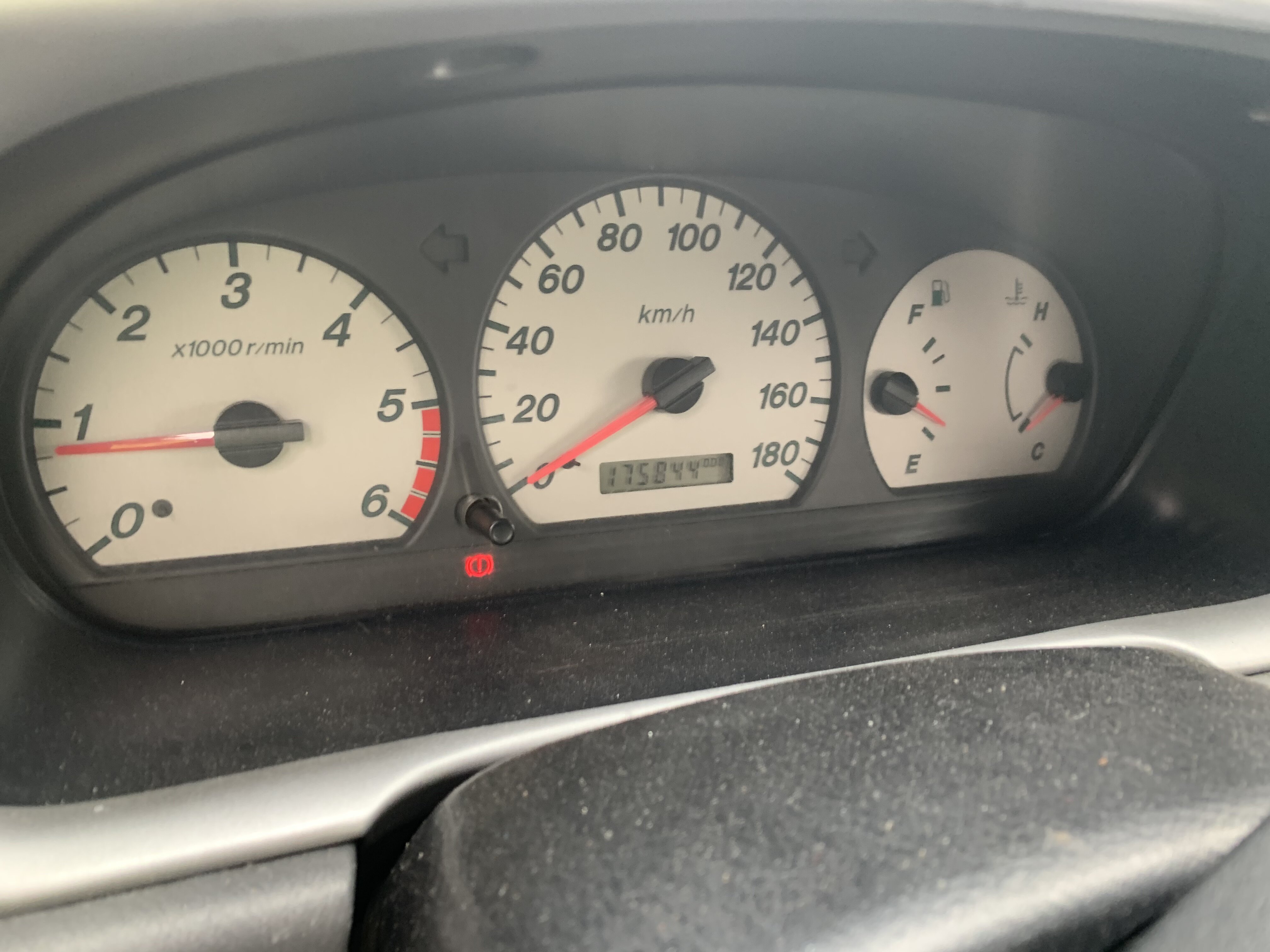

donc si j ai bien compris
quant tu met le contacte avec le fil a la masse
ton voyant abs se met a clignoter
et suivant le clignotement tu determine la panne
Bonsoir,
C’est tout à fait cela, la cadence du clignotement du témoin ABS du tableau de bord indique le défaut. Pour effacer la mémoire du défaut, il faut quelquefois répéter la manœuvre de la pédale de frein plusieurs fois.

Pour ma part, remplacement d’un capteur (AR droit ) il y a quelque semaines, après avoir constaté que celui ci ne délivrait pas la valeur souhaitée au multimètre /ohm) ( 1 : circuit ouvert) 60€ le capteur en provenance de Chine je présume, cependant , pièce de belle qualité je tiens à préciser…Le témoin ABS s’est éteint directement après la pose du nouveau capteur sans intervention de branchement au diag ! C’est du old school ces engins , plutôt simple d’ailleurs . Hé sinon, les pièces Ford ou Mazda plus précisément, si tu prends de l’origine constructeur, c’est du vol… Marge X20 , ça te donne une bougie de préchauffage à 170€, un croisillon de transmission à 130 €, ect, ect…

J’ai résolu mon problème plus de voyant allumé, j’ai changé le capteur que j’ai acheté sur Amazon. Le voyant s’est éteint de suite. J’ai passé quand même passer la valise je suis arrivé même à supprimer la mémoire tout s’est passé à merveille!

J’ai reçu l’ELM327 V1.5 adapté au Ford Ranger et le câble pour transformer cette fameuse prise diagnostic du Ranger/Mazda en prise classique OBD2. Forscan est installé sur le PC portable. Donc je vais tester dès que j’ai un peu de temps libre…A très bientôt.

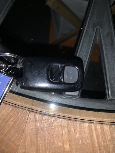

Enzo, pour la télécommande, voici un ancien fil qui peut t’intéresser : PROGRAMATION TELECOMMANDE RANGER 1 de 1998 à 2006
Merci beaucoup je pense que ça pourra fonctionner et où c’est que je pourrais trouver une télécommande avec la partie électrique l’intérieur pas que le plastique vide …
Merci beaucoup
Ta télécommande ressemble à la mienne, si c’est une Visteon mod. 41601, on la trouve sur le net.
Sur ebay : VÉRITABLE FORD RANGER & MAZDA ETC (VISTEON41601) CLÉ D'ALARME À DISTANCE 2 BOUTONS PORTE-BOTS + CODE | eBay
Rebonjour,
Regarde la photo que j’ai mis au-dessus c’est exactement celle-ci mais je pense que c’est la même la tienne y a toute la partie électroniques à l’intérieur?
