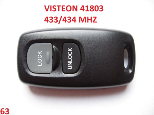

Rebonjour, il semble que les Visteon 41601 et 41803 ne sont pas compatibles, c’est un vendeur Slovène d’ebay qui l’écrit, et c’est pourtant le même boitier…avant de commander regarde peut être quel est ton modèle de télécommande, cela doit être écrit sur le coque du boitier.
Bonsoir,
Je viens de regarder mon modèle c’est un 41835
Celui sur y’a ma clés avec en plus y’a plu que la faire chez un serrurier je pense ?

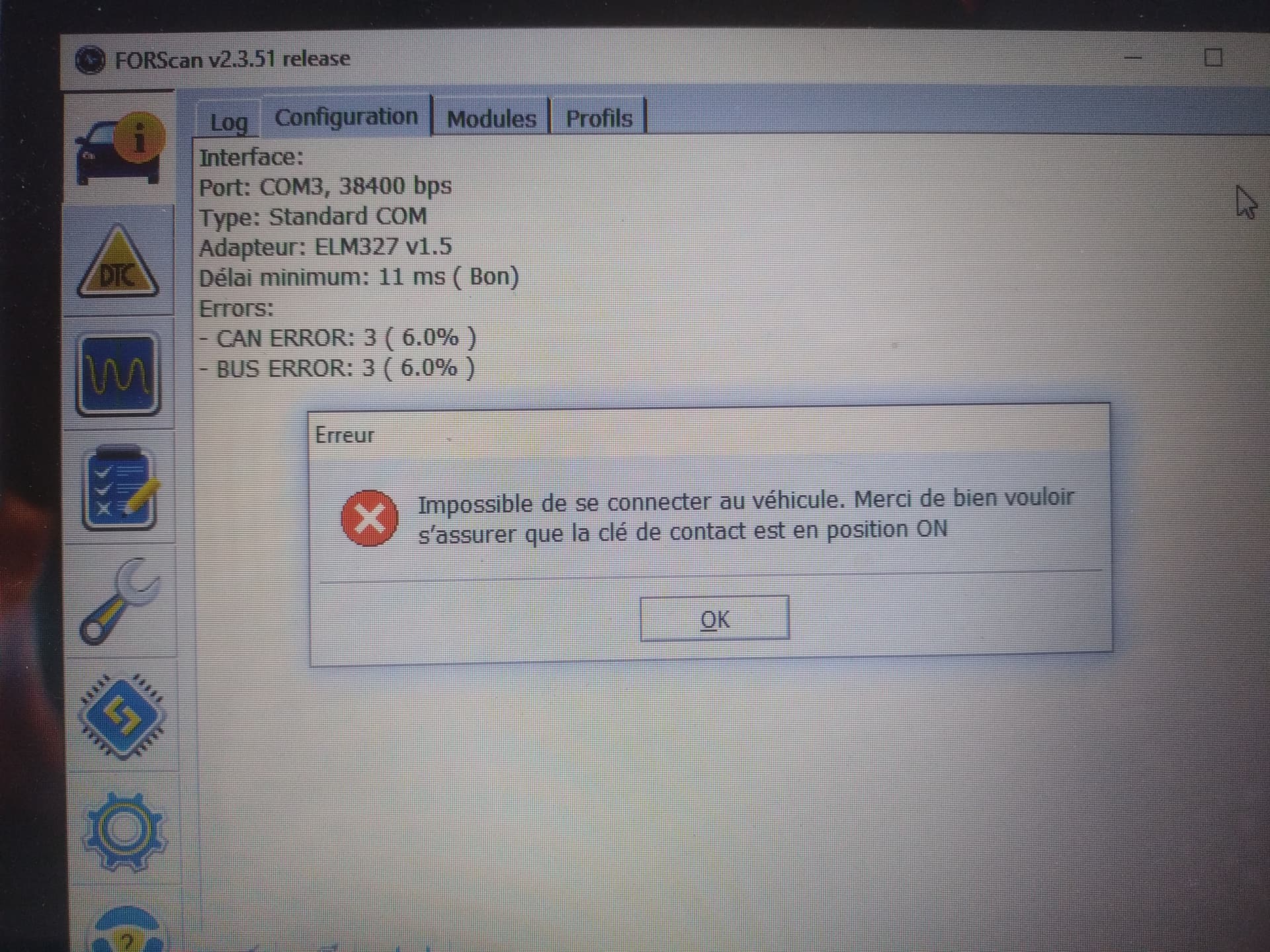

salut a tous
retour sur l ‘obd II
jai recu l’ adaptateur et l’ interface ,ilest livrer avec un disque . c’
est quel programe qu’il faut installer?
il me marque - can error :3
- bus error :3
j’ai bien cocher francais mais tout reste en anglais :sleepy:et vue mon niveau :cold_face:
Bonsoir à tous
je pense que c’est le logiciel, il faut pas télécharger celui-ci il faut pas installer celui de chez aliexpress…
