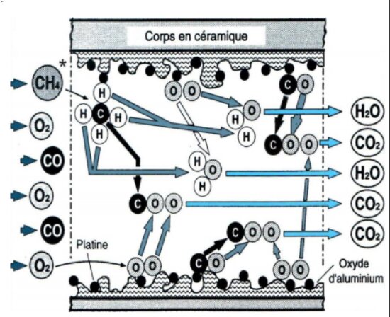

Pour le cata bouché ? cela peut mais tu aurais un perte de puissance permanent … c’est juste un tuyau avec des plaques qui ne filtrent pas mais catalyse des gaz … tu peux faire un nettoyage du cata en le plongeant dans du Vigor (produit nettoyant sol ) pendant 12h au soleil . et rinçage a l’eau claire sans pression d’un kartcher . J’ai fais cela tous les 4 ans sur mon Def TD5 (2003) et il roule toujours avec son cata sans probleme et avec ces 475.000 kms sans demontage du moteur .

Tu le demonte après tu le coupe en2 il y a bien un nid d’abeille et tu le resoude car il faut laissé la sonde,15cv en plus
belle explication du cata c’est mon coté chiant d’ancien formateur :wink:
